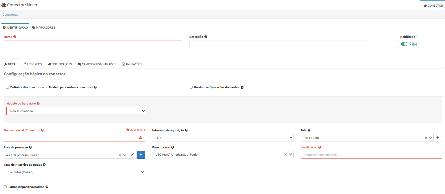

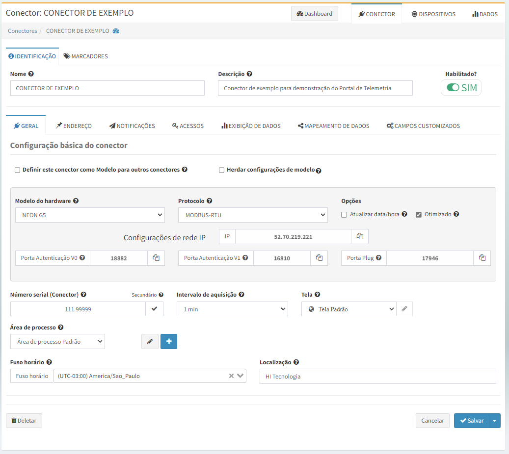

Criando um Conector
Para cadastrar um novo Conector, basta clicar no botão de Novo.
Será apresentado o formulário de cadastro do Conector:
../../../_images/connector_form.png
No cabeçalho do formulário, são apresentadas as abas para acesso ao cadastro de Dispositivos, Dados e Alarmes associados do Conector.
Já abaixo, vamos listar cada uma das seções pertinentes ao cadastro de um Conector e suas respectivas configurações:
Geral
Nesta seção, devem ser informadas as configurações mínimas(e obrigatórias) para o cadastro de um Conector:
Nome para identificação do Conector no Portal. Este nome deve ser único em um mesmo Contrato.
Descrição do Conector
Marcadores
Palavras-chaves personalizadas para auxiliar na organização de Conectores para pesquisa e indexação. Para mais informações, acesse Marcadores
Habilita ou não o Conector no Portal de Telemetria. Para mais informações, acesse: Conectores Desabilitados
Definir este conector como Modelo para outros conectores
Habilita o Conector como Modelo para outros conectores. Para mais informações, acesse: Cadastrando um Conector de Modelo
Herdar configurações de modelo
Herda todas as configurações do Conector de Modelo selecionado. Para mais informações, acesse: Cadastrando um Conector de Instância de Modelo
Número serial(Conector)
Número de série do controlador da HI Tecnologia utilizado para acessar o Portal de Telemetria
Intervalo de atualização
Tempo para aquisição de Dados no controlador remoto (Tempo mínimo de 30 segundos). Para mais informações, acesse: Tempo de Ciclo de Coleta de Dados e Fatores de Desempenho
Tela
Tela(dashboard) associado ao Conector. Para mais informações, acesse: Introdução
Área de processo
Área de Processo a qual o Conector pertence. Para mais informações, acesse Áreas de Processo
Modelo de Hardware
Modelo do controlador/conversor da HI Tecnologia utilizado para acessar o Portal de Telemetria
Protocolo
Protocolo utilizado para estabelecer a conexão com o Portal de Telemetria. Para mais informações, acesse: Protocolos e Portas para conexão com o Portal
Atualiza data/hora
Habilita a atualização automática de data/hora no Conector no momento de sua conexão com o Portal de Telemetria e a cada 1 hora(apenas para equipamento da HI Tecnologia)
Otimizado
Habilita a otimização de frames que serão enviados ao conector. Para mais informações, acesse: Otimização de Pacotes
Fuso horário
Fuso horário associado a localização do Conector
Localização
Texto que identifica a localização do Conector
Taxa de Histórico de Dados
Define a Taxa de armazenamento de novos registros no Histórico - Padrão: 5 minutos
Editar Dispositivo padrão
Apresenta as configurações para criação do Dispositivo padrão do Conector. Para mais informações, acesse Dispositivo Padrão.
Após se preencher o formulário de cadastro conforme desejado, é necessário salvá-lo. Para isso, são disponibilizadas três opções, sendo:

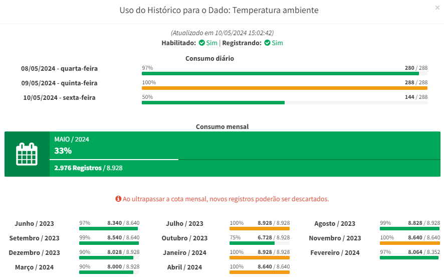

Uso do histórico
Para garantir a eficiência e o controle do armazenamento de informações, o Portal de Telemetria estabelece limites para o uso do Histórico de Dados pelos Dados associados aos seus Conectores.
A primeira limitação refere-se ao período de retenção dos registros no Histórico de Dados. Os registros permanecem armazenados em nossos servidores por até 12 meses. Após esse período, os registros mais antigos são automaticamente removidos pelo sistema.
A segunda limitação está relacionada à frequência de registros. Por padrão, cada Dado de um Conector pode registrar um novo valor no Histórico de Dados a cada intervalo de 5 minutos, o que equivale a 1 registro a cada 5 minutos.
Essa restrição é implementada através de uma cota mensal de registros para cada Dado, que considera a taxa de registro definida no Contrato, bem como o número de dias no mês atual.
Por exemplo, com uma taxa padrão de 5 minutos e um mês de 30 dias, a cota mensal POR DADO seria de 8640 registros.
É importante ressaltar que, caso essa cota seja ultrapassada antes do final do mês, todos os novos registros no Histórico de Dados serão descartados automaticamente.
Por este motivo, é fundamental que o usuário compreenda qual o tipo de histórico configurar nos seus Dados, bem como qual frequência de registro. Ao ajustar esses parâmetros de acordo com as necessidades específicas do Portal, é possível otimizar o uso do Histórico de Dados e garantir o registro eficiente das informações.
Apenas o tipo de histórico Periódico assegura que a cota mensal não será ultrapassada, pois o Portal assume a responsabilidade de armazenar os registros de acordo com a taxa contratada.
Ao utilizar qualquer outro tipo, será de responsabilidade da aplicação do equipamento remoto e do usuário utilizarem estratégias para que a cota mensal de registros seja respeitada, evitando assim eventuais descartes de novos registros.

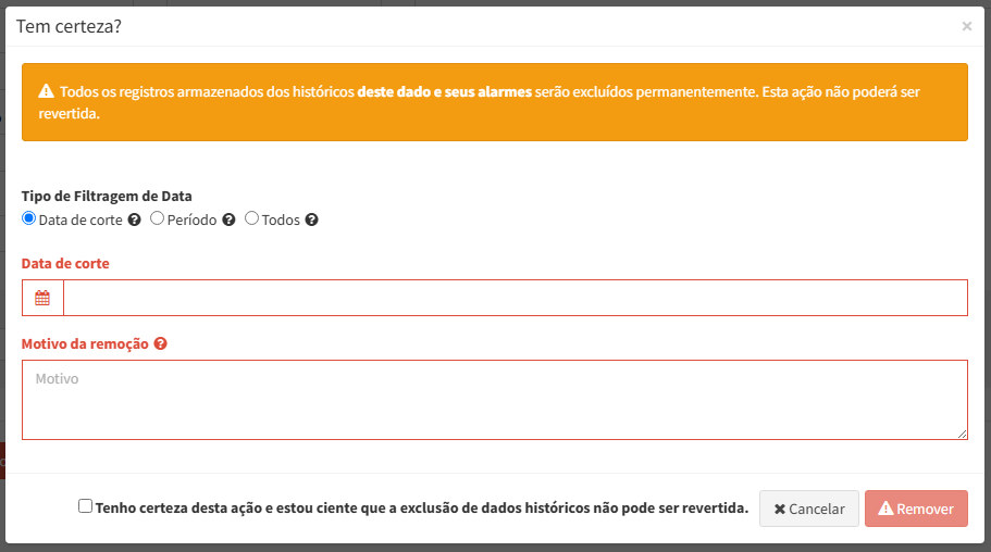

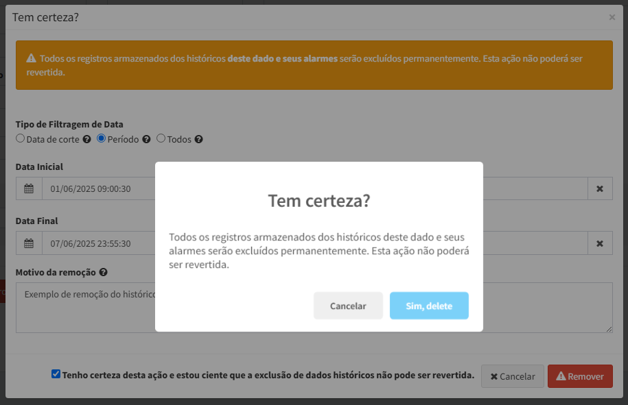

O que fazer se o histórico de algum Dado for bloqueado?
No caso de bloqueio do histórico de algum Dado devido ao estouro da cota mensal, atualmente existem duas maneiras de lidar com essa situação:
A primeira opção é usar a função de Remoção de registros de Histórico para o Dado específico que está bloqueado. Você também pode aplicar essa função no nível do Conector, se desejar remover os registros de todos os Dados do mesmo.
No caso desta opção, a contabilização da cota será atualizada descontando-se o número de registros removidos considerando apenas o mês atual(que é o mês onde a cota mensal é atualizada). É importante ressaltar que o valor de utilização da cota será atualizado apenas na próxima aquisição do(s) Dado(s) em questão, o que significa que, até que uma nova aquisição seja realizada, as estatísticas exibidas permanecerão inalteradas.
Já uma outra opção, é solicitar uma taxa de registro de histórico mais rápida que a contratada através do suporte. O suporte verificará se essa solicitação é viável e se cobrirá a cota já utilizada. No entanto, é importante notar que essa opção resultará em um custo adicional na mensalidade ou anualidade do plano contratado.

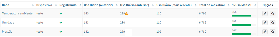

Alertas sobre o uso do Histórico
Notificações
O Portal de Telemetria monitora diariamente o uso do histórico por cada Dado e caso detectado algum dos cenários abaixo, uma notificação via e-mail será enviada após o final de cada dia por Conector, indicando que o mesmo possui um ou mais Dados nos seguintes cenários:
  • Número de registros armazenados para um ou mais Dados do Conector nos últimos dias de coleta podem levar ao estouro da cota mensal;
  • Um ou mais Dados do Conector ultrapassaram a cota mensal e novos registros poderão ser descartados;
  • Um ou mais Dados do Conector foram bloqueados para novos registros no histórico devido ao estouro da cota mensal (novos registros serão descartados).
Acesse aqui para obter maiores informações sobre estas notificações.

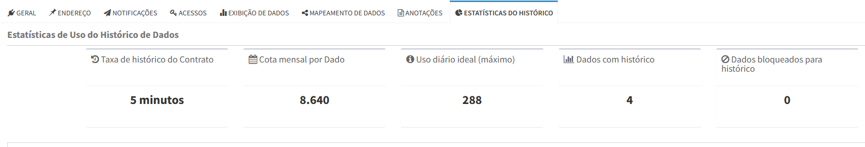

Aba de Estatísticas de Uso do Histórico
O objetivo das informações desta aba é auxiliar o usuário em relação a utilização do histórico de todos os Dados do Conector(que habilitem o histórico).
Dessa forma, é possível detectar eventuais excessos no uso do histórico e que podem levar ao bloqueio de novos registros para determinado(s) Dado(s).
As informações disponíveis são as seguintes:
Cartões
../../../_images/connector_statistics.png
Tópico
Taxa de histórico do Contrato
Indica a frequência máxima de registro do valor de um Dado no Histórico de Dados do Conector, ou seja, de quanto em quanto tempo o valor de um Dado deverá ser registrado no Histórico
Cota mensal por Dado
Indica o limite máximo de registros DO MÊS ATUAL para cada Dado no Histórico, com base na taxa de histórico contratada e considerando o número de dias do mês
Uso diário ideal (máximo)
Indica o limite máximo de registros POR DIA previsto para cada Dado no Histórico de maneira que a cota mensal seja respeitada
Dados com Histórico
Indica o número de Dados com histórico habilitado no Conector
Dados bloqueados para histórico
Indica o número de Dados cujo Histórico está bloqueado para novos registros(devido a ultrapassarem da cota mensal)
Tabela
Além das informações acima, também são exibidos os Dados cadastrados no Conector e suas respectivas informações:
../../../_images/data_statistics.png
Tópico
Nome do Dado
Nome do Dispositivo em que o Dado está cadastrado
Registrando
Informa se o Dado está registrando informações no histórico, ou seja, não está bloqueado por estouro da cota mensal.
Uso diário (anterior)
Indica o número de registros que o Dado obteve na antepenúltima coleta
Indica o número de registros que o Dado obteve na penúltima coleta
Uso diário (mais recente)
Indica o número de registros que o Dado obteve na última coleta
Total do mês atual
Exibe o número total de registros no histórico durante o período mensal(da última coleta)
% Uso Mensal
Exibe (em porcentagem) o uso do histórico comparado a cota mensal
Através da coluna de Opções, temos duas ferramentas disponíveis para auxiliar no processo de monitoração do uso do histórico:
../../../_images/options_history_use.png
  • “Editar”: Acessa a aba de cadastro do Dado relacionado, sendo possível verificar, por exemplo, o tipo de histórico configurado no mesmo e a taxa de registro;
  • “Ver detalhes”: Acessa as informações detalhadas de uso do Histórico de Dados para o Dado selecionado:
../../../_images/normal_data_history_use.png
A aba de informações detalhadas de uso do Histórico de Dados para um determinado Dado apresenta as seguintes informações:
  • Habilitado: Informa se o Dado está habilitado para aquisição(uso);
  • Registrando: Informa se o Dado está registrando informações no histórico, ou seja, não está bloqueado por estouro da cota mensal.
  • Estatísticas de uso dos últimos 3 dias de coleta: Informações de uso do histórico nos últimos 3 dias que houveram coletas para o Dado, relacionando essa informação com consumo ideal(máximo) para um Dado em um dia;
  • Estatísticas de uso dos últimos 12 meses: apresenta as informações de uso do Histórico de Dados pelo Dado nos últimos 12 meses(para cada mês que houve registros no histórico e após a disponibilização deste recurso). Os valores apresentados são relacionados com a cota mensal considerando o mês em que foram registrados.

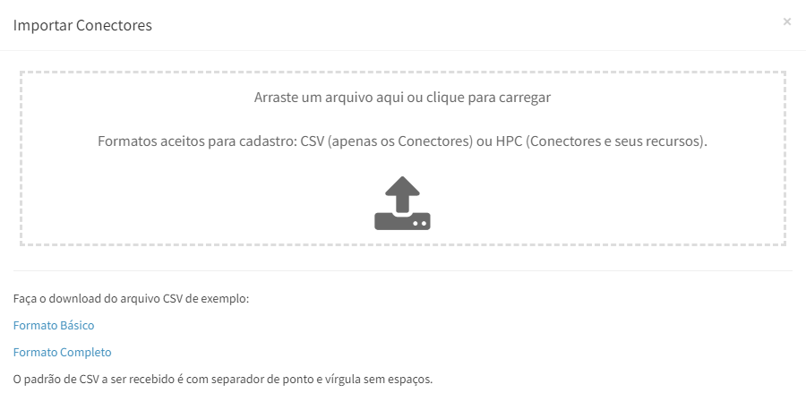

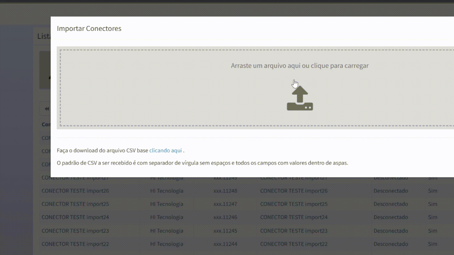

Para utilizar esta função, acesse a aba de listagem dos Conectores e, ao expandir as opções do botão Novo pelo ícone , será exibida a opção Importar Conectores:
../../../_images/new_conectors_import.png
Ao selecionar a opção de Importar Conectores, será apresentado o seguinte formulário:
../../../_images/conector_import_form.png
Neste formulário, é possível tanto baixar um arquivo CSV (básico ou completo) para o preenchimento das configurações de cadastro de Conectores com seus respectivos exemplos para cada uma das tabelas, como selecionar/arrastar o arquivo já preenchido com as informações do(s) Conector(es) que se deseja importar (cadastrar).

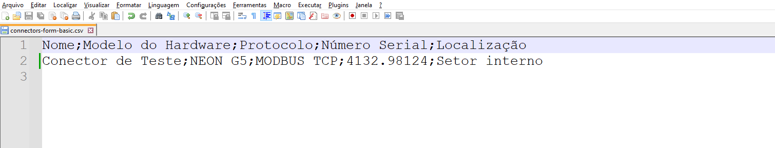

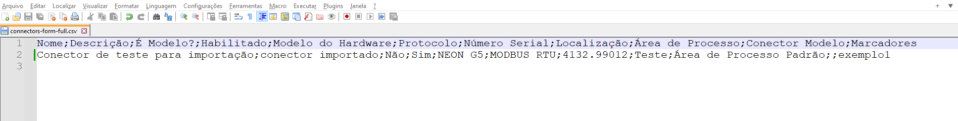

  • Após o download, devemos iniciar a configuração do arquivo. Para isso, abra o arquivo(neste exemplo, vamos utilizar o notepad++ como ferramenta de edição) e observe que no seu conteúdo, na primeira linha, já estão presentes a identificação das configurações que devem ser preenchidas(separadas por ponto e vírgula “;”). Portanto, a definição das configurações do Conector que iremos importar devem ser inseridas na próxima linha(de baixo). Desse modo, preencha o conteúdo de cada uma das configurações na ordem em que são apresentadas no arquivo e separando cada uma delas por um caracter de ponto e vírgula(;).
  • Após cada coluna ser preenchida com suas respectivas configurações, teremos um arquivo semelhante ao exemplo abaixo:
../../../_images/ex_import_connector.png
Para arquivos base com formato básico, o processo de cadastro é o mesmo. Porém, o número de colunas e campos que serão preenchidos no arquivo serão menores, tornando-o mais eficaz. Observe o exemplo mostrado abaixo de um arquivo básico com suas colunas preenchidas corretamente:
../../../_images/ex_import_connector_basic_format.png

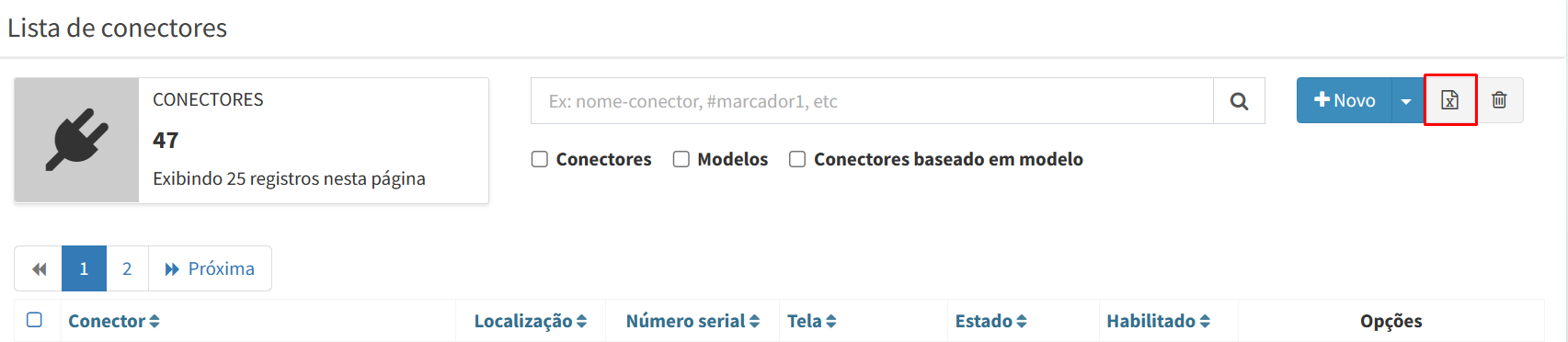

Exportando as configurações de Conectores para uma planilha
A função de exportar Conectores visa facilitar a visualização dos mesmos e suas configurações. Esta ferramenta está localizada na página de listagem de Conectores, acessível através do botão :
../../../_images/connector_export_button.png
Ao clicar no botão de exportação, será iniciado o download de um arquivo CSV.
Este arquivo conterá todas as informações e configurações dos Conectores do Contrato e pode ser visualizado através de algum editor de texto(por exemplo, Excel, Notepad++ ou Bloco de notas).
Caso os Conectores possuam Campos Customizados, estes também farão parte do arquivo gerado, representados por colunas com o prefixo Customizado: seguido do nome do campo e o valor preenchido.
Seleção dos recursos desejados para a exportação

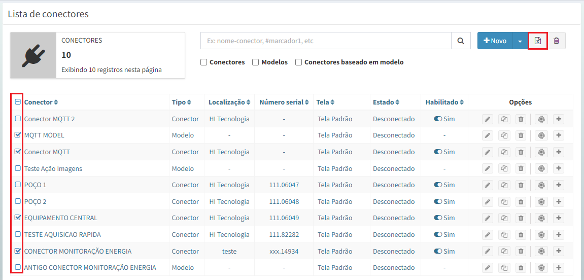

A Seleção de múltiplos Conectores permite exportar um ou mais Conectores em uma mesma operação, permitindo ao usuário selecionar quais recursos deseja exportar, ao invés de todos.
../../../_images/connector_export_mult_button.png

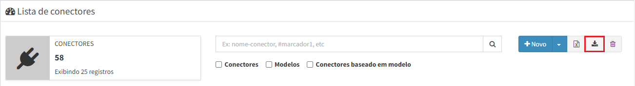

Esta opção está localizada na Lista de Conectores, através do botão :
../../../_images/connector_download_button.png
Ao clicar no botão de criar um backup de registros em um arquivo único, será iniciado o download de um arquivo de extensão HPC.

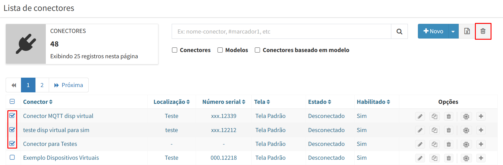

Exclusão de múltiplos Conectores
A exclusão de múltiplos Conectores é uma recurso disponibilizado na listagem de cadastros de Conectores que permite excluir um ou mais Conectores em uma mesma operação:
../../../_images/conector_mult_exclude.png
Para utilizar este recurso, basta:
  • Acessar a lista de cadastro de Conectores;
  • Selecionar os Conectores que deseja remover através do check-box ();
  • Clicar no botão presente nas opções de operações com cadastros de Conectores;
  • Confirme a operação.
Número Serial Secundário
O número de série secundário de um conector é um recurso que visa permitir a substituição do equipamento associado ao conector de uma maneira mais transparente.
Caso o equipamento associado ao número de série secundário se conecte ao Portal e o equipamento associado ao número de série primário esteja offline, o sistema permitirá a conexão e realizará de forma automática a troca dos números de série envolvidos(o secundário se tornará o primário e o primário se tornará o secundário). Dessa forma, as referências do sistema ao número de série do conector serão mantidas sempre considerando o número de série primário.
Com isso, é possível por exemplo reservar um equipamento de “backup” configurado no Portal para que em uma eventual necessidade de substituição, este processo seja mais direto.
O número de série secundário de um conector segue as mesmas regras do número de série primário, ou seja, este número não poderá se repetir no sistema como um todo.
Para configurar o número de série secundário, siga os seguintes passos:
  • Acesse o cadastro de um conector e localize a opção chamada “Secundário”;
  • Clique sobre a opção “Secundário” para que seja apresentado o campo para definição de um Número de Série alternativo ao conector;
  • Defina o Número de Série secundário para o Conector e salve o cadastro do mesmo.
../../../_images/ns_secundario.gif
O sistema não permitirá a conexão simultânea para o conector caso os equipamentos associados ao número de série primário e secundário tentem se conectar ao Portal ao mesmo tempo. Neste caso, a preferência será do equipamento associado ao número de série primário e o equipamento associado ao número de série secundário terá sua conexão negada e descartada.
Os Modelos de Hardware citados na tabela acima devem utilizar um protocolo e a porta específica deste protocolo para que se conectem ao Portal, viabilizando assim a troca de informações.
Para os protocolos MODBUS-TCP, MODBUS-RTU e SCP-HI, temos dois passos principais neste processo:
  • O primeiro deles é a Autenticação do equipamento com o Portal de Telemetria, onde são validadas as informações do equipamento que está se conectando ao Portal de acordo com seu cadastro(modelo de hardware, seu número de série, etc);
  • Já o segundo passo consiste na Aquisição de valores dos Dados pelo Portal no Equipamento, ou seja, o Portal envia comandos de leitura das memórias do Equipamento para obter os seus valores e armazená-los nos dados.
Portanto, o protocolo de comunicação e a porta utilizada pelo equipamento para se conectar ao Portal tem relação direta em como esses passos acontecem.
Abaixo segue uma explicação de cada Porta disponível atualmente para conexão com o Portal:

Atualização do Protocolo de um Conector
Caso seja necessário alterar o Protocolo de Comunicação de um Conector e este já possua um ou mais Dados cadastrados, poderá ser gerada uma condição de “incompatibilidade” para coleta desses Dados a depender dos protocolos envolvidos na alteração.
Isso se deve ao fato de que os Dados foram configurados considerando o Tipo de Memória associado ao Protocolo de “origem” e que pode não estar associado ao Protocolo de “destino”.
A tabela a seguir, relaciona as mudanças de Protocolo que irão gerar a incompatibilidade em relação ao Tipo de Memória
DE
PARA
SCP-HI
MODBUS(RTU ou TCP)
MQTT
MODBUS(RTU ou TCP)
MODBUS(RTU ou TCP)
MQTT
MODBUS(RTU ou TCP)
SCP-HI
SCP-HI
MQTT
MQTT
SCP-HI

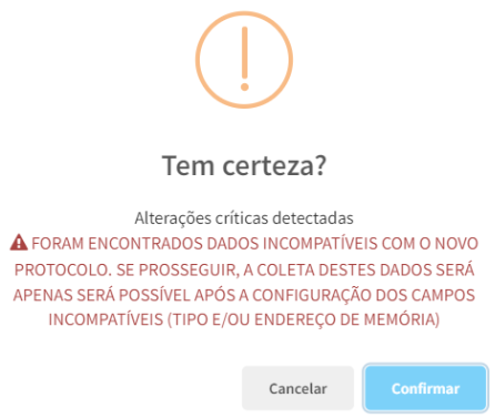

Caso a troca de Protocolo siga alguns dos cenários acima, será apresentada a seguinte mensagem ao tentar-se salvar a alteração:
../../../_images/change_protocol_alert.png
Se desejado persistir a mudança, os Dados do Conector deixarão de serem coletados pelo Portal até que o usuário configure o Tipo de Memória pertinente ao Protocolo atual do Conector. Eventualmente, será necessário também ajustar o endereço para coleta (a depender do programa de aplicação do Dispositivo).
Para facilitar este processo, será apresentada no cadastro do Dado a identificação do Tipo de Memória corrente do Dado e que o mesmo precisa ser atualizado para um tipo associado ao protocolo atual do Conector.
No cadastro de um Conector, é possível configurar a taxa com que novos registros são armazenados no Histórico para seus Dados, ou seja, de quanto em quanto tempo o Portal armazenará um novo registro no Histórico de Dados para cada Dado.
Para viabilizar o registro no histórico, é obrigatório que:
  • O Conector esteja online com o Portal de Telemetria;
  • A coleta dos valores associados aos Dados esteja operacional;
  • O Dado que se deseja historiar esteja com essa opção marcada em seu cadastro e que seu tipo de histórico seja periódico.
Por padrão, a taxa de registro no histórico é de 5 minutos por Dado(sendo esta a mais rápida atualmente), podendo ser configurada em uma taxa superior pelo usuário, como por exemplo, 10 minutos, 15 minutos, 1 hora, etc.
Taxas inferiores a 5 minutos até são possíveis, porém, envolverá um custo adicional no plano contratado e deve ser solicitada através do suporte (no qual verificará a viabilidade da solicitação).
Por padrão, os Dados do Conector herdam essa configuração do Conector, ou seja, caso se altere a taxa de registro no histórico no Conector, todos os seus Dados irão seguir esta taxa.
Para que este comportamento seja específico em cada Dado, é necessário configurar esta taxa diretamente em cada Dado.

  • Acesse a página de cadastro do Conector que deseja remover os registros de histórico;
  • No final da página, é apresentado um botão em cor vermelha chamado Remover registros históricos;
  • Ao clicar neste botão, será apresentado um formulário informando que o histórico do Dado terá seus registros removidos.
  • Neste formulário, é possível escolher entre as seguintes opções para remoção dos registros
    • Data/hora de corte: todos os registros na data/hora selecionada e anteriores serão removidos;
    • Período: todos os registros dentro do período selecionado(data/hora inicial e final) serão removidos;
    • Todos: todos os registros existentes serão removidos.
  • É obrigatório informar um texto a critério do usuário como sendo o motivo da remoção, que exige uma quantidade mínima de caracteres. Este texto será registrado no histórico de eventos do sistema para a ação de remoção de registros do histórico;
  • Também é obrigatório marcar a caixa de seleção “Tenho certeza desta ação e estou ciente que a exclusão de dados históricos não pode ser revertida”. Caso não marcada, não será permitido clicar no botão Remover.
  • Para finalizar, clique no botão Remover. Será aberto um modal para confirmar a ação e evitar remoções acidentais. Clique no botão Sim, delete para remover ou em Cancelar para cancelar a ação.
Exemplo do Formulário de Remoção:
../../../_images/remove_data_history_form.png
Exemplo da Mensagem de Confirmação:
../../../_images/remove_data_history_confirmation.png

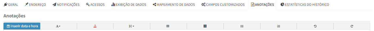

Anotações - Documentação do Conector
No cadastro de um Conector, na Aba Anotações, é possível criar uma documentação sobre o conector, como por exemplo, eventuais alterações e evoluções dos recursos.
../../../_images/conector_notes.png
Inserir data e hora
Insere esse registro atual do sistema operacional
Estilos de Fonte
Configura estilos de fonte para o texto selecionado (negrito, itálico, sublinhado e tachado)
Cor da fonte
Define a cor do texto e/ou ícone selecionado(s)
Cabeçalhos
Define o nível de cabeçalho do texto selecionado (H1, H2, H3, H4, H5 e H6)
Tabela
Cria ou altera uma tabela
Ícones
Insere ícones pré definidos
Lista não ordenada
Insere ou remove uma lista não ordenada
Lista ordenada
Insere ou remove uma lista ordenada
Desfazer
Retorna a edição para o estado antes da última alteração
Refazer
Retorna a edição para o estado da última alteração desfeita

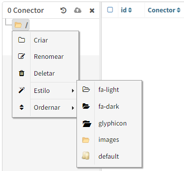

Organização de Conectores em Pastas
Para facilitar o processo de organização de Conector, o Portal de Telemetria disponibiliza a ferramenta de pastas para que os conectores possam ser agrupados e organizados em conjunto conforme a necessidade identificada pelo usuário.
Este recurso fica disponível na própria página de Lista de conectores e para acessá-la, basta clicar com o botão direito do mouse em cima da pasta raiz e serão exibidas algumas funções:
  • Criar: Cria uma nova pasta para Conectores;
  • Renomear: Renomeia a pasta selecionada;
  • Deletar: Remove a pasta selecionada (os conectores serão movidos para a pasta raiz);
  • Estilo: Possibilita alterar o estilo da hierarquia de pastas em 5 opções diferentes:
    • fa-light: Modelo branco com bordas pretas;
    • fa-dark: Modelo preto com bordas brancas;
    • glyphicon: Modelo preto com bordas brancas, utilizando um ícone da pasta diferente do padrão;
    • images: Modelo colorido em marrom claro;
    • default: Modelo tradicional sombreado com cores claras.

Exclusão
Para realizar o processo de exclusão de Conectores, siga os seguintes passos:
  • Acesse a listagem de Conectores.
  • Selecione um ou vários Conectores.
  • Clique no botão “Remover”, representado pelo ícone “ “.
  • Alternativamente, você pode arrastar os Conectores que deseja excluir para a pasta “ Lixeira “.
Após a exclusão, o número de série é “liberado” para ser utilizado em outro Conector.
O número de série que estava no Conector é registrado junto ao evento de alteração de cadastro sobre a remoção e pode ser consultado no histórico de eventos do sistema.
Restauração
Para restaurar um Conector previamente excluído, siga os seguintes passos:
  • Acesse a pasta “ Lixeira “ para visualizar a listagem dos Conectores excluídos;
  • Localize o Conector que deseja restaurar;
  • Clique no botão “Restaurar”, representado pelo ícone “ “;
  • Alternativamente, pode-se arrastar o Conector removido diretamente para a pasta de destino onde deseja armazená-lo.
Ao restaurar um conector, se já existir um com o mesmo nome no seu contrato, aparecerá a seguinte mensagem:
“NOME definido para o Conector já está sendo utilizado por um outro Conector neste mesmo Contrato. Defina um outro NOME para este Conector.”
Para prosseguir com a restauração, é necessário renomear este Conector na lista de Conectores.
Após a restauração, caso o Conector necessite utilizar um número de série (obrigatório para Conectores MODBUS que não sejam de Modelo), este deverá ser preenchido manualmente.
A restauração de Conectores é feita apenas individualmente.
