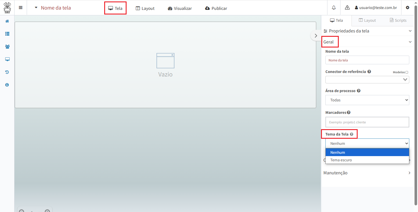

O Tema da Tela define se a tela configurada será apresentada no Tema Padrão do Portal ou no Tema Escuro. Esse tema é aplicado automaticamente quando a tela está no modo de edição ou visualização, sendo independente das configurações de preferências de usuário. Essa configuração é ideal para telas projetadas especificamente para o Tema Escuro.
Para utilizar este recurso, acesse a página de edição de uma tela e em Tela, acesse a aba “Geral” e em “Tema da Tela”. Por padrão, a opção selecionada é “Nenhum”, que mantém a aparência definida pelo usuário (Tema Escuro ou Tema Claro). Selecione “Tema Escuro” para visualização no Tema Escuro.
../../_images/screen_dark_theme.png

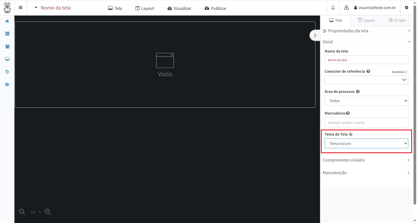

O tema definido na configuração da aba “Geral” será o tema padrão para os painéis presentes na tela. Por isso, caso seja necessário uma definição de tema distinto para algum painel que permita essa configuração, é necessário definir o tema no próprio painel.
Como o tema escuro da tela é independente das preferências de usuário, se o usuário estiver utilizando o Tema Padrão na aparência geral do Portal, a barra lateral e o cabeçalho não serão afetados, apenas a região da tela.
