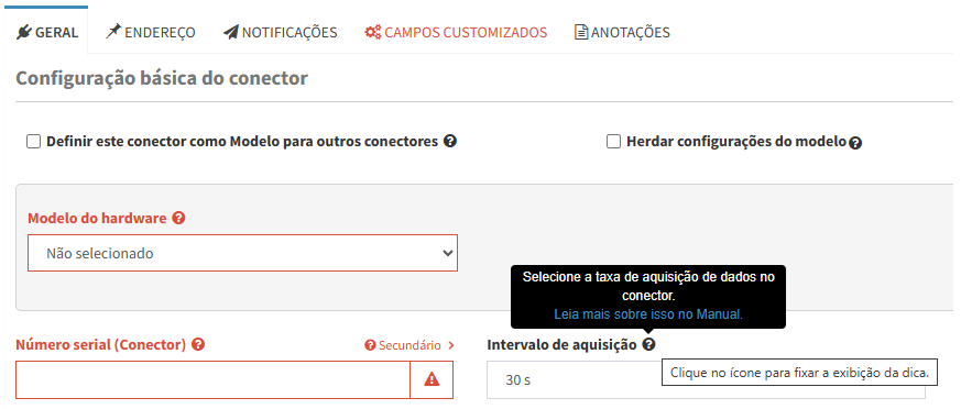

O Portal de Telemetria conta com um sistema de ajuda interativa integrado à interface, projetado para oferecer informações rápidas e objetivas no momento e local em que o usuário necessita.
Nas configurações mais relevantes, é exibido um ícone de informação ( ), que fornece um tooltip com explicações complementares sobre o recurso. Quando necessário, inclui também um link direto para a documentação detalhada, contendo instruções e exemplos de utilização:
Essa funcionalidade foi desenvolvida para tornar o uso do Portal de Telemetria mais prático, intuitivo e autoexplicativo, reduzindo a necessidade de procurar no manual geral.
Como Utilizar
Ao posicionar o cursor sobre o ícone de informação ( ), o tooltip é exibido automaticamente, apresentando de forma resumida os principais detalhes sobre o recurso. Caso exista conteúdo adicional disponível, um link permitirá acesso direto ao manual correspondente.
O sistema também possibilita fixar a visualização do tooltip, mantendo-o aberto enquanto o usuário interage com a página. Para isso, basta clicar sobre o próprio ícone. Um indicativo visual, exibido no canto inferior do tooltip, reforça a possibilidade de fixação.
