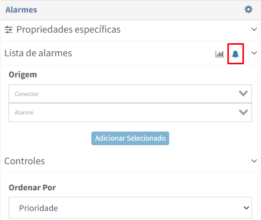

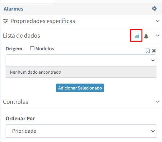

Customizando a apresentação de Alarmes no Painel
Por padrão, o Painel de Alarmes apresenta todos os Alarmes configurados no Conector associado ao dashboard acessado.
Porém, nas configurações do painel de alarmes, é possível personalizar a apresentação dos Alarmes no painel.
Neste caso, é possível configurar a visibilidade de cada Alarme no Painel, a ordenação da apresentação desses alarmes, além de definir quais colunas serão exibidas.
Para isso, são disponibilizadas as seguintes opções para adicionar Alarmes no painel:
Adicionar a partir de um dado
Nesta opção, deve-se configurar os Dados cujo os Alarmes relacionados serão apresentados no painel.
A flexibilidade aqui, é que pode-se selecionar Dados(e consequentemente Alarmes) de Conectores distintos.
Adicionar dado
Ao clicar neste botão, será necessário selecionar o Conector em que o Dado está localizado, e em seguida selecionar o Dado em que o Alarme está relacionado. Após estas duas seleções, automaticamente os alarmes daquele Dado serão adicionados na tabela:
../../../_images/alarms_panel_selection_by_data.png

Adicionar alarmes específicos
Nesta opção, será possível adicionar um Alarme a partir da seleção de um Conector, ou seja, caso um Dado por exemplo possua mais de um Alarme cadastrado, nesta opção será possível selecionar apenas 1 dos Alarmes do Dado para ser exibido no painel (cenário em que na opção anterior, não é possível exibir somente 1 dos Alarmes, mas sim todos cadastrados para o Dado).
Adicionar alarme
Ao clicar neste botão, será necessário selecionar o Conector em que o Alarme está localizado, e em seguida selecionar o Alarme que será adicionado ao painel:
../../../_images/alarms_panel_selection_by_connector.png

Para visualizá-lo no seletor de dados, precisa ativar esse modo, clicando no ícone que ira mudá-lo para , que mudara o nome dos dados que contém essa identificação, além de possuir essa informação no tooltip no nome do dado com essa informação.
Então pode ser apresentado no Seletor de Dados.
../../../_images/panel_alarm_identification_application_selector_data.png
Podendo ser apresentado também na lista de dados selecionados.
