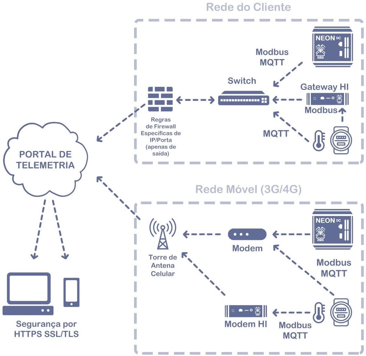

Arquitetura de Comunicação
../../_images/portal_arq.jpg
Na arquitetura do Portal de Telemetria, a conexão é sempre iniciada pelo equipamento remoto, como CLPs, Gateways ou Modens, os quais estabelecem uma conexão TCP/IP com o endereço IP e porta do servidor do Portal, hospedado em nuvem.
A comunicação pode ser estabelecida por meio de uma rede local com acesso à internet, utilizando a interface Ethernet dos equipamentos, ou por meio de uma rede móvel (3G/4G), empregando um modem compatível (seja da HI Tecnologia ou de terceiros) que possua um SIM card ativo com plano de dados habilitado para acesso à internet.
O endereço IP e a porta utilizados são específicos para cada protocolo suportado.
Consulte Protocolos e Portas para mais detalhes.
Equipamentos como o CLP NEON da HI Tecnologia ou de terceiros podem coletar dados diretamente de sensores ou de outros dispositivos industriais e encaminhá-los ao Portal utilizando os protocolos MODBUS ou MQTT.
No caso do protocolo MODBUS:
  • Equipamentos da HI Tecnologia podem se conectar diretamente ao Portal.
  • Equipamentos de terceiros devem utilizar um equipamento intermediário da HI Tecnologia, como o Gateway GTON-C ou o Modem GTON-M.
No caso do protocolo MQTT:
  • Tanto os equipamentos da HI Tecnologia quanto os de terceiros podem se conectar diretamente ao Portal, desde que implementem corretamente esse protocolo.
Equipamentos configurados para se conectar ao Portal são referenciados como Conector.
Arquitetura de Rede
Do ponto de vista de rede, o Portal de Telemetria atua como servidor, mantendo-se em modo de escuta (listener) e aguardando conexões ativas originadas pelos clientes remotos (os conectores).
Uma vez estabelecida a conexão, o Portal está habilitado para realizar a troca de informações com o equipamento, seja por meio de leitura de variáveis, envio de comandos ou registro de dados históricos.
