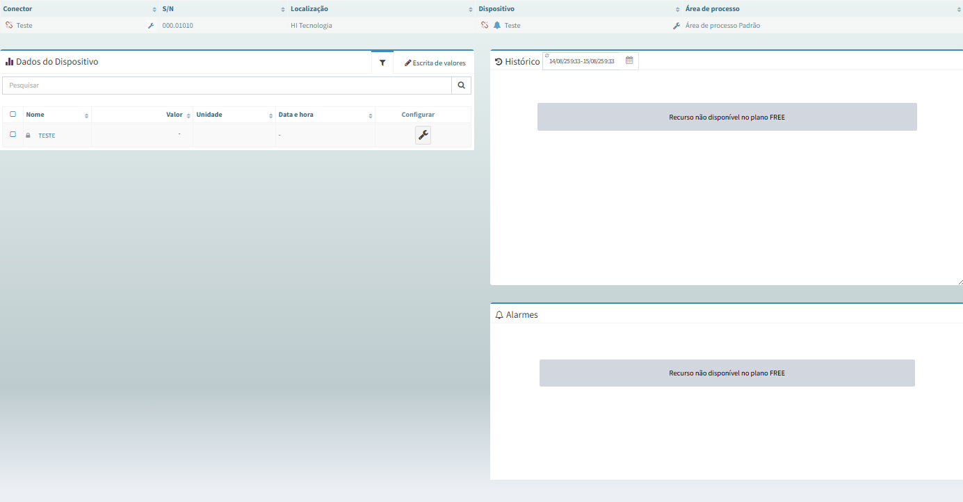

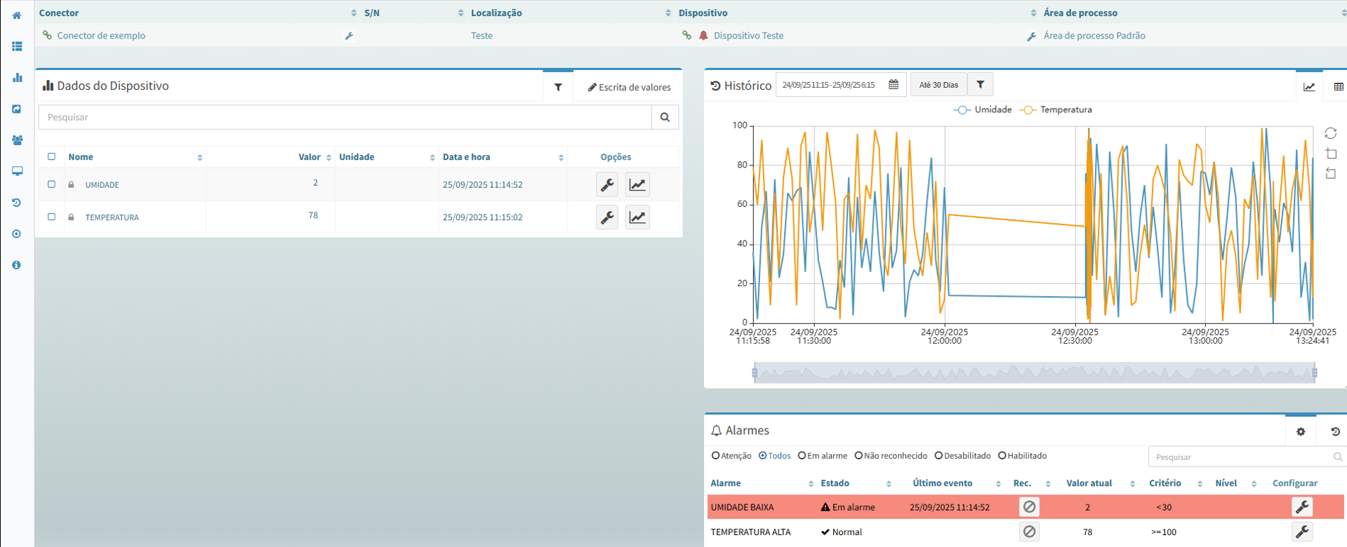

Por padrão, uma tela apresenta as seguintes informações:
Um Painel de Status de Conector / Dispositivos associado ao Conector;
Um Painel de Dados que apresenta a lista de dados do Conector e seus valores;
Um Painel de Histórico de Dados que apresenta um Gráfico ou tabela com o histórico de valores dos Dados;
Um Painel de Alarmes que apresenta a lista de alarmes do Conector e seus status.
Utilizamos o termo painel para descrever os recursos apresentados em uma Tela e este é um conceito que será sempre apresentado neste manual.
É possível criar uma nova Tela (dashboard) para um Conector.
Para isso é necessário ter pelo menos o Plano Plus.
Restrição do Plano Free
O Painel de Histórico de Dados e o Painel de Alarmes são recursos disponibilizados a partir do Plano Basic e a Tela Padrão é um recurso que não pode ser alterado pelo usuário.
Devido a isso, usuários que utilizam o Plano Free não conseguem interagir com ambos os painéis ao acessarem o dashboard dos conectores e/ou dispositivos, que é definido como a Tela Padrão por convenção quando não se atribui uma Tela no cadastro do conector.
É necessário ter pelo menos o Plano Plus para criar uma nova Tela (dashboard) para um Conector e alterar a Tela no cadastro do conector.
Além disso, o interior dos painéis é preenchido com a mensagem “Recurso não disponível no plano FREE” para informar ao usuário a necessidade de fazer um Upgrade no plano contratado.
