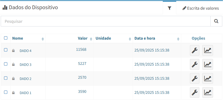

Neste painel, são listados por padrão, todos os dados do Conector selecionado, porém, pode-se configurar no cadastro de um conector quais dados devem ser apresentados e qual a ordenação dos mesmos na lista ou também diretamente no painel.
As Informações apresentadas pelo painel de dados são as seguintes:
Nome cadastrado para o dado
Valor atual do dado
Unidade
Unidade de engenharia cadastrada para o nome
Timestamp
Última data/hora de aquisição do valor do dado
Histórico
Apresenta o ícone de acesso ao histórico gráfico do dado do botão
Configurar
Apresenta o ícone de acesso ao cadastro do dado do botão
As informações deste painel são atualizadas conforme a taxa configurada em Preferências.

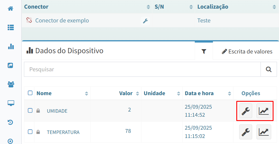

Acesso rápido para Dados
  • Acesso ao formulário de configuração: Para acessar o cadastro de um dado através do painel, basta clicar no ícone correspondente ao dado desejado;
  • Histórico: Para acessar o histórico gráfico do dado, basta clicar no ícone correspondente ao dado desejado;
../../../_images/fast_acess_data_panel.png

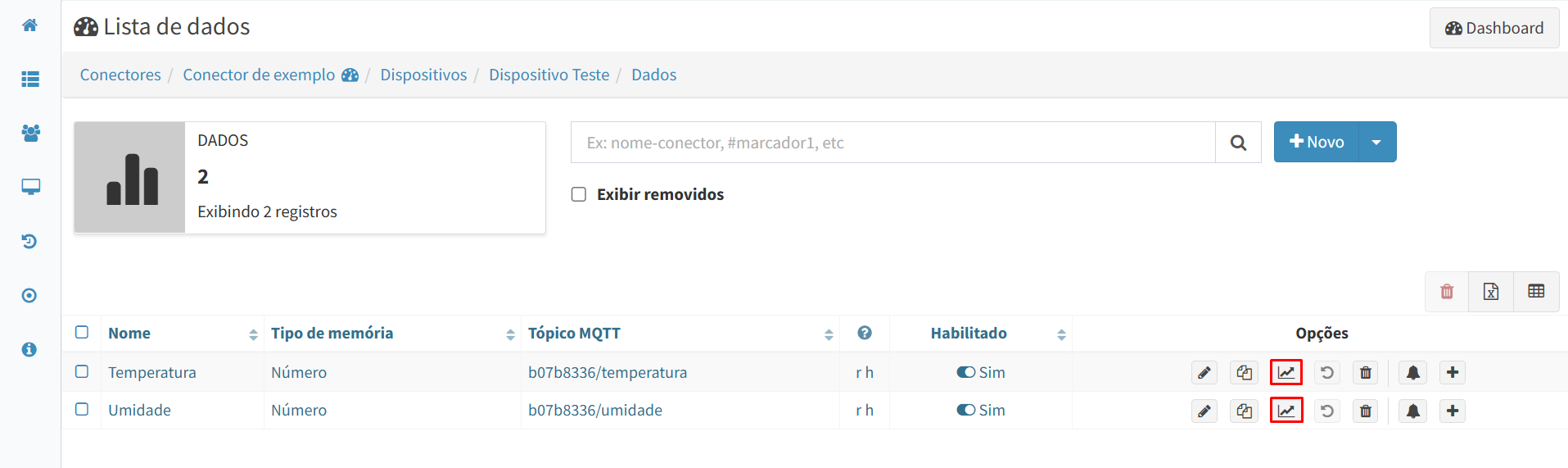

A opção de Histórico também é disponibilizada através do botão “” na página de listagem de dados e/ou na página de edição de um dado, como demonstra as imagens abaixo:
Botão “Histórico” na listagem de dados:
../../../_images/history_button_data_list.png

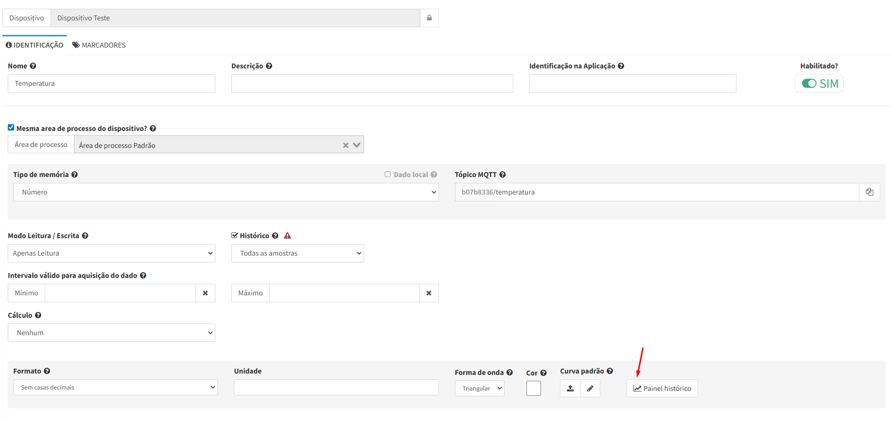

Botão “ Painel histórico” na página de edição de um dado:
../../../_images/history_button_edit_data.png

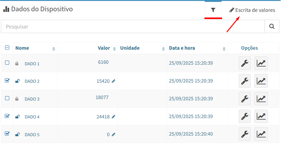

Escrita em Múltiplos Dados
No Painel de Dados é possível realizar a escrita em múltiplos Dados através de um único comando, ou seja, enviar múltiplas escritas para o equipamento remoto em uma mesma operação(requisição).
Para utilizar este recurso, basta:
  • Acessar o Dashboard do Conector;
  • Clicar no menu lateral esquerdo: “Editar dados” ou navegar até o Painel de Dados do Dispositivo;
  • Selecionar os Dados que deseja escrever através do
    check-box (); * Caso queira usar teclas de atalho para selecionar:
    • TAB para navegar pelas opções;
    • SHIFT + TAB para navegar na ordem contraria;
    • SPACE (barra de espaço) para selecionar ou desselecionar a opção desejada.
  • Clicar na aba de opção ( Escrita de valores) presente no topo direito deste painel;
  • Adicionar os Dados;
  • Salvar.
A imagem a seguir apresenta a operação de selecionar os Dados, navegando até o Painel de Dados do Dispositivo:

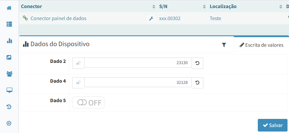

A imagem a seguir apresenta a operação de escrita nos Dados, após clicar no menu ( Escrita de valores).
