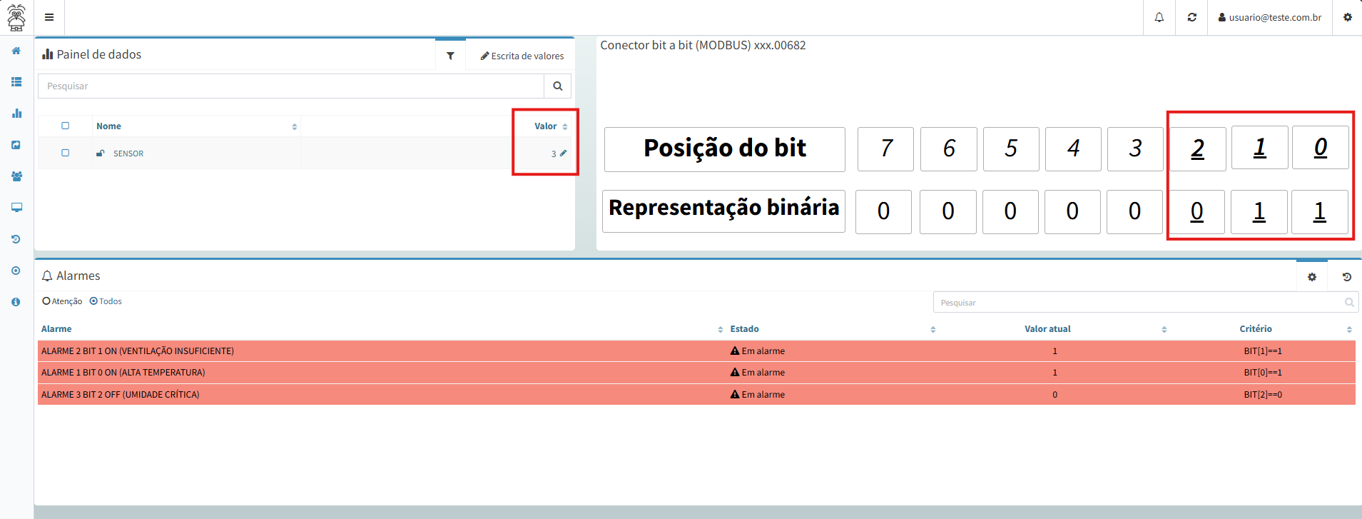

Exemplo de Utilização de Alarme bit a bit

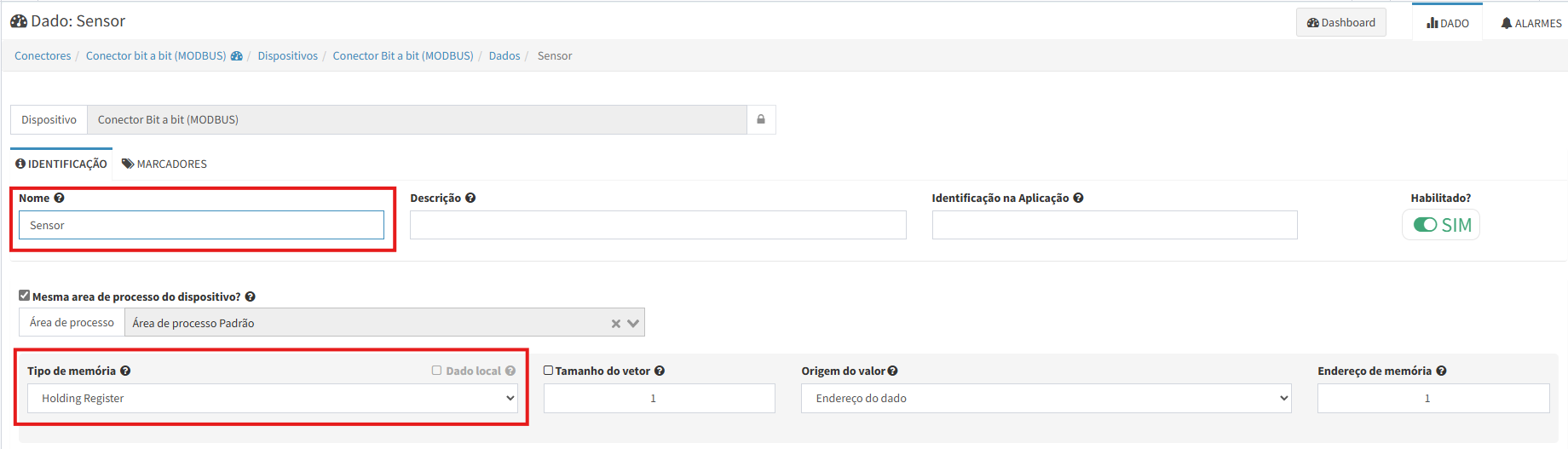

Para este exemplo, iremos configurar um Dado chamado “Sensor”, que terá seus bits monitorados como condições para ativar os alarmes. Esse Dado precisa ser uma memória do Tipo Inteira (Holding Register), como mostra a imagem:
../../../_images/example_bit_alarm_data_sensor.png
Acesse Tipos de Memórias dos Dados para entender quais Dados podem ser utilizados nesse recurso.

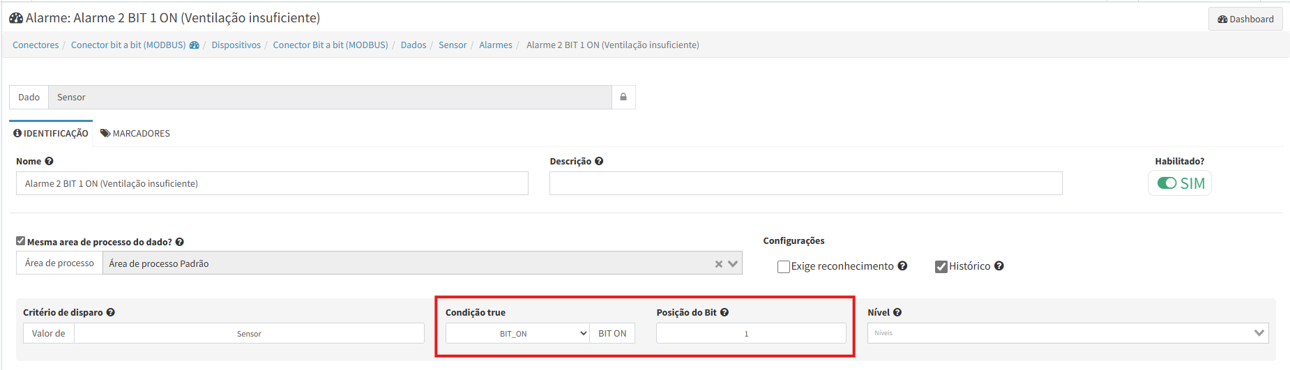

O segundo Alarme cadastrado será o de Ventilação insuficiente, que será ativado quando o bit 1 assumir o valor 1. Para isso, será necessário cadastrar o alarme com a Condição BIT_ON na Posição do bit 1, como mostra a imagem:
../../../_images/example_bit_alarm_2.png

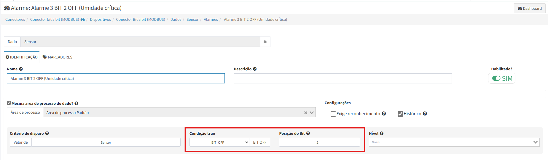

O terceiro Alarme cadastrado será o de Umidade crítica, que será ativado quando o bit 2 assumir o valor 0. Para isso, será necessário cadastrar o alarme com a Condição BIT_OFF na Posição do bit 2, como mostra a imagem:
../../../_images/example_bit_alarm_3.png

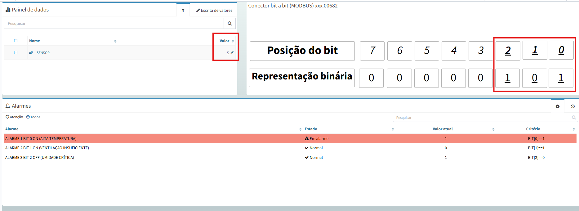

Sabe-se que o valor do Dado reflete a soma dos valores de todos os bits que assumiram o valor 1, ou seja, se o bit 0 e o bit 1 assumirem o valor 1, o valor do Dado será definido por:
(2 ** 0) + (2 ** 1) = 1 + 2 = 3
No caso desse exemplo, todos os alarmes seriam ativados quando o valor do Dado fosse 3, pois todas as condições dos alarmes seriam verdadeiras, como mostra a imagem:
../../../_images/example_bit_alarm_data_value_3.png

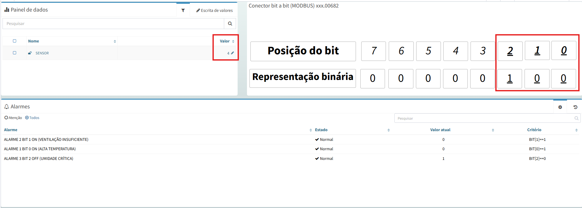

Se o Dado assumisse o valor 4, significaria que apenas o bit 2 está ativado, logo, nenhum alarme seria disparado já que nenhum dos critérios foi atendido, como mostra a imagem:
../../../_images/example_bit_alarm_data_value_4.png
Por fim, se o Dado assumisse o valor 5, significaria que os bits 0 e 2 estão ativados, logo, o critério do Alarme 1 seria atendido e esse alarme seria disparado, como mostra a imagem:
../../../_images/example_bit_alarm_data_value_5.png
Esse recurso é útil para cadastrar vários alarmes usando um único Dado como Critério de disparo.

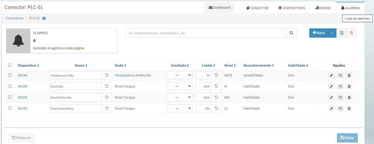

Níveis de Alarmes
Os alarmes são disponibilizados para o acompanhamento dos valores dos dados, no momento em que os mesmos são disparados, é possível configurar e definir os valores que aquele alarme pertence por meio do nível, por exemplo: o tipo de erro e/ou o grau de importância. Esta propriedade dos alarmes pode ser feita de maneira personalizada ou escolhida pelos níveis já pré-configurados do Portal.

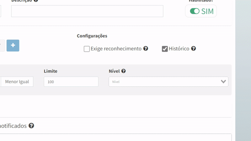

Para configurar esta personalização, na aba de configurações de um alarme, acesse Nível:
../../../_images/niveisalarme.jpg
Ao expandir as opções com o ícone , serão exibidos as opções de níveis já pré-configurados pelo Portal, são eles:
Nome do nível
Crítico(critical)
Erro(error)
Aviso(warning)
Informativo(info)
Depuração(debug)
Não definido(not_set)
Baixo
Médio
Alto

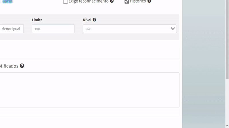

Além de poder alterar algum dos níveis já pré-configurados, também é possível criar um novo nível personalizado, digitando na barra de busca o Nome e definindo uma Cor e um Ícone para o novo nível. Este novo nível será salvo e estará disponível para ser utilizado em todos os outros alarmes.
Para exemplificar as configurações, o exemplo abaixo cria um nível personalizado, definindo um nome, cor e ícone para o mesmo:

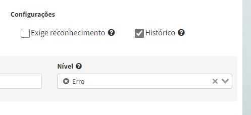

Neste outro exemplo, vamos editar um nível pré-configurado, adicionando um ícone e uma cor para o nível ‘L (Baixo)’, que por padrão, não possui um ícone definido:
../../../_images/edit_standard.gif

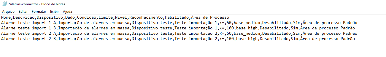

Cadastrando Alarmes através de uma planilha(importação)
No formulário de cadastro de Alarmes, é disponibilizado um recurso que permite ao usuário importar o cadastro de Alarmes para que estes sejam criados de maneira automática no Portal conforme as informações fornecidas.
Para isso, é utilizado um arquivo(planilha) no formato CSV que deve ser preenchido com as configurações dos Alarmes que se deseja cadastrar. Os campos de informações indicadas neste formato são separados ou delimitados por um caracter de ponto e vírgula (;). Para o contexto de importação de cadastros no Portal, é este o padrão que deve ser seguido.
Um arquivo CSV pode ser visualizado e alterado através de algum editor de texto, como por exemplo: Bloco de Notas, Notepad++, Excel, etc.
Ao realizar a importação de Alarmes em massa via planilha, certifique-se de que não há Alarmes duplicados (com mesmo nome ou endereço) já cadastrados.
Caso existam Alarmes duplicados, a importação será interrompida e um erro será gerado.
Para evitar esse problema (antes de realizar a importação), siga uma das opções abaixo:
  • 1ª Opção: Excluir os Alarmes duplicados no Portal (já existentes na planilha), neste caso serão excluídos todo o histórico dos respectivos Alarmes;
  • 2ª Opção: Remover os Alarmes duplicados na Planilha (já cadastrados no Portal), mantendo assim os recursos dos respectivos Alarmes.
Essas ações garantem que o processo de importação ocorra sem falhas.

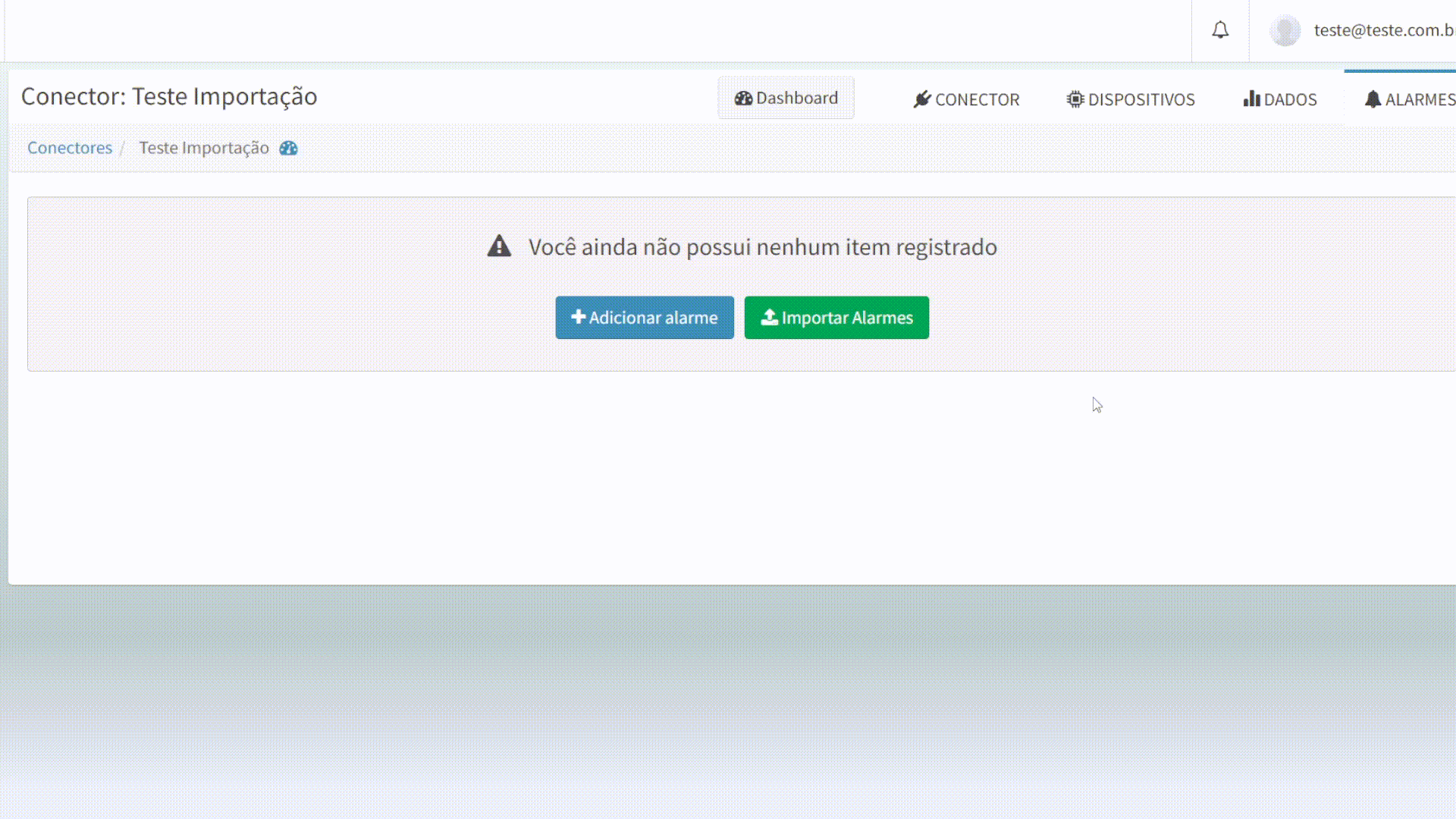

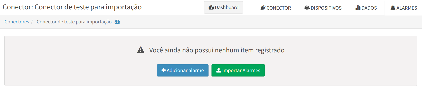

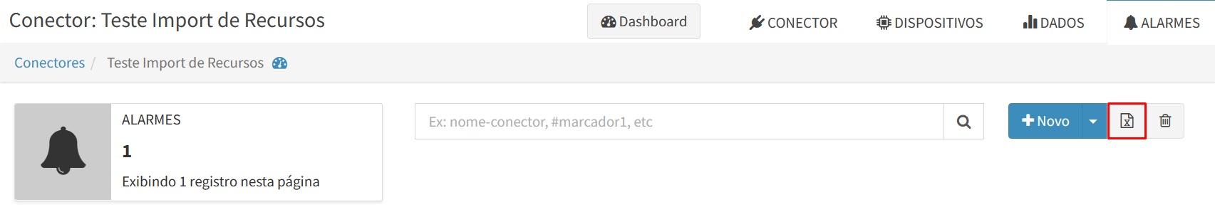

Para utilizar o recurso de importação, deve-se primeiramente acessar a aba de Alarmes de um Dado:
../../../_images/alarm_import.png
Caso o Dado já possua algum Alarme, a função de importação estará localizada ao expandir as opções do botão Novo pelo ícone :
../../../_images/new_alarms_import.png

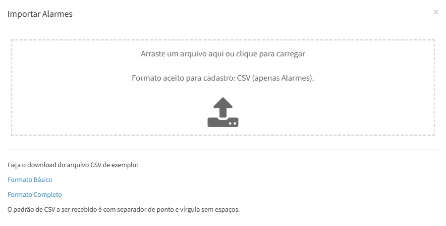

Ao selecionar a opção de Importar Alarmes, será apresentado o seguinte formulário:
../../../_images/alarm_import_form.png
Neste formulário, é possível tanto baixar um arquivo CSV de base (básico ou completo) para o preenchimento das configurações de cadastro de Alarmes com seus respectivos exemplos para cada uma das tabelas, como selecionar/arrastar o arquivo já preenchido com as informações do(s) Alarme(s) que se deseja importar (cadastrar) no Dado.

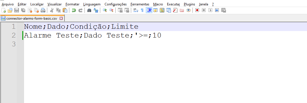

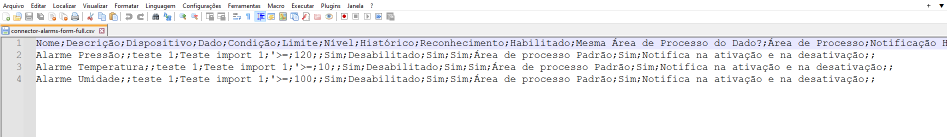

  • Após o download, devemos iniciar a configuração do arquivo. Para isso, abra o arquivo(neste exemplo, vamos utilizar o notepad++ como ferramenta de edição) e observe que no seu conteúdo, na primeira linha, já estão presentes a identificação das configurações que devem ser preenchidas(separadas por ponto e vírgula “;”). Portanto, a definição das configurações dos Alarmes que iremos importar devem ser inseridas na próxima linha(de baixo). Desse modo, preencha o conteúdo de cada uma das configurações na ordem em que são apresentadas no arquivo e separando cada uma delas por um caracter de ponto e vírgula(;).
  • Após cada coluna ser preenchida com suas respectivas configurações, teremos um arquivo semelhante ao exemplo abaixo:

  • Agora(após salvar as alterações do arquivo que iremos importar), acesse novamente a janela de importação de Alarmes em um Dado, e selecione/arraste o mesmo no formulário de importação de Dados:
../../../_images/alarms_import.gif

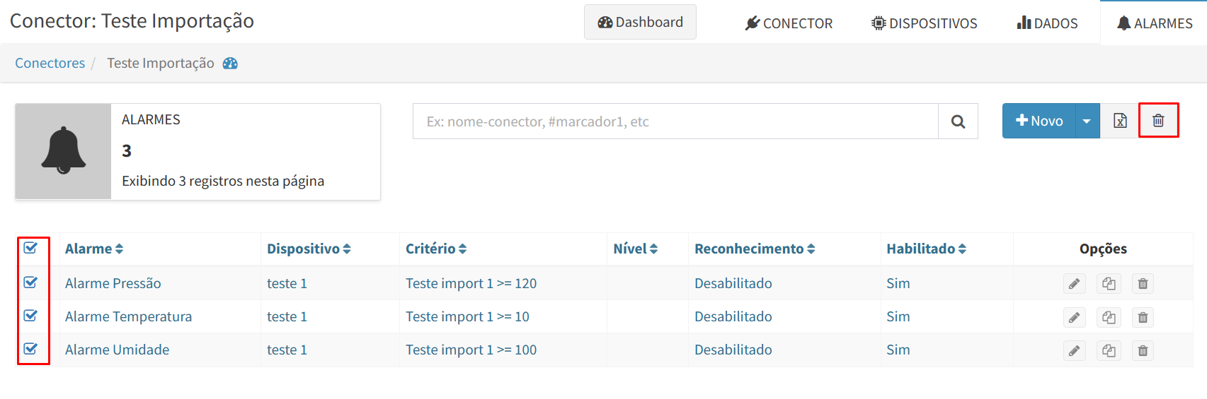

Após a importação ser finalizada e caso nenhuma inconsistência ou erro tenha sido identificado pelo sistema, teremos o(s) Alarme(s) importado(s) e pronto(s) para uso.

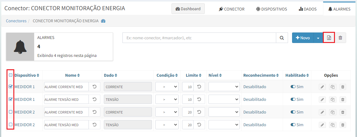

Importar Alarmes nos dados
Os alarmes possuem uma funcionalidade a mais para a importação de recursos, a função de importar Alarmes nos dados permite que vários alarmes iguais sejam importados em dados diferentes em uma mesma operação.
Para exemplificar o processo de importar Alarmes no dados vamos importar dois alarmes iguais em dois dados diferentes. Para isso, vamos seguir os seguintes passos:
  • Primeiramente, realize o download do arquivo base de importação(que contém a identificação de todas as configurações que devem ser preenchidas) de Alarmes. Para isso acesse a página de importação de Alarmes e clique na opção clicando aqui abaixo do local de upload de arquivos:

  • Agora(após salvar as alterações do arquivo que iremos importar), acesse novamente a janela de importação de Alarmes nos dados, e selecione/arraste o mesmo no formulário de importação;
Após a importação ser finalizada e caso nenhuma inconsistência ou erro tenha sido identificado pelo sistema, teremos o(s) Alarme(s) importado(s) e pronto(s) para uso em seus respectivos Dados, exbidos nas imagens abaixo:

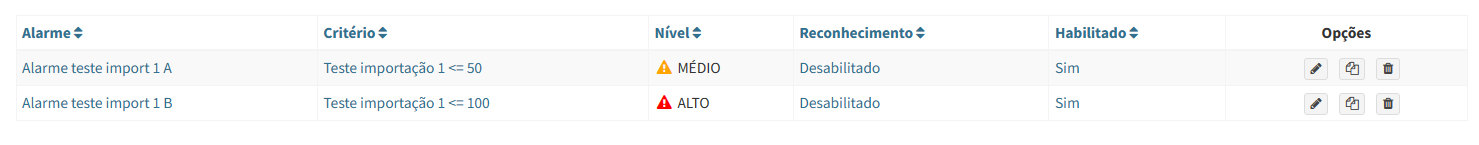

  • Alarmes do primeiro Dado (Teste importação 1):
../../../_images/alarm_file_config1.png
  • Alarmes do segundo Dado (Teste importação 2):

Exportando as configurações de Alarmes para uma planilha
A função de exportar Alarmes visa facilitar a visualização dos mesmos e suas configurações. Esta ferramenta está localizada na página de listagem de Alarmes, acessível através do botão :
../../../_images/alarm_export_button.png
Ao clicar no botão de exportação, será iniciado o download de um arquivo CSV.
Este arquivo conterá todas as informações e configurações dos Alarmes do(s) Dado(s) e pode ser visualizado através de algum editor de texto(por exemplo, Excel, Notepad++ ou Bloco de notas).

A Seleção de múltiplos Alarmes permite exportar um ou mais Alarmes em uma mesma operação, permitindo ao usuário selecionar quais recursos deseja exportar, ao invés de todos.
../../../_images/alarm_export_mult_button.png
Exclusão de múltiplos Alarmes
A exclusão de múltiplos Alarmes é um recurso disponibilizado na listagem de cadastros de Alarmes que permite excluir um ou mais Alarmes em uma mesma operação:
Para utilizar este recurso, basta:
  • Acessar a lista de cadastro de Alarmes de um Dado ou Conector;
  • Selecionar os Alarmes que deseja remover através do check-box ();
  • Clicar no botão presente nas opções de operações com cadastros de Alarmes;
  • Confirme a operação.
../../../_images/alarm_mult_exclude.png
Edição de Múltiplos Alarmes
O Portal de Telemetria disponibiliza um recurso na lista de cadastro de Alarmes de um Conector/Dispositivo para que seja possível editar algumas configurações de mais de um Alarme por vez, facilitando assim, o processo de modificação dos mesmos.
../../../_images/alarm_mult_edition.png
As configurações que podem ser alteradas atualmente são as de:
  • Nome;
  • Condição;
  • Limite.
Após realizar todas as modificações, deve-se clicar no botão Salvar no canto inferior direito para que as modificações sejam persistidas.

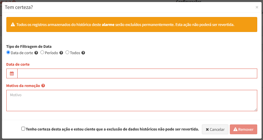

  • Acesse a página de cadastro do Alarme que deseja remover os registros de histórico;
  • No final da página, é apresentado um botão em cor vermelha chamado Remover registros históricos;
  • Ao clicar neste botão, será apresentado um formulário informando que o histórico do Alarme terá seus registros removidos.
  • Neste formulário, é possível escolher entre as seguintes opções para remoção dos registros
    • Data/hora de corte: todos os registros na data/hora selecionada e anteriores serão removidos;
    • Período: todos os registros dentro do período selecionado(data/hora inicial e final) serão removidos;
    • Todos: todos os registros existentes serão removidos.
  • É obrigatório informar um texto a critério do usuário como sendo o motivo da remoção, que exige uma quantidade mínima de caracteres. Este texto será registrado no histórico de eventos do sistema para a ação de remoção de registros do histórico;
  • Também é obrigatório marcar a caixa de seleção “Tenho certeza desta ação e estou ciente que a exclusão de dados históricos não pode ser revertida”. Caso não marcada, não será permitido clicar no botão Remover.
  • Para finalizar, clique no botão Remover. Será aberto um modal para confirmar a ação e evitar remoções acidentais. Clique no botão Sim, delete para remover ou em Cancelar para cancelar a ação.

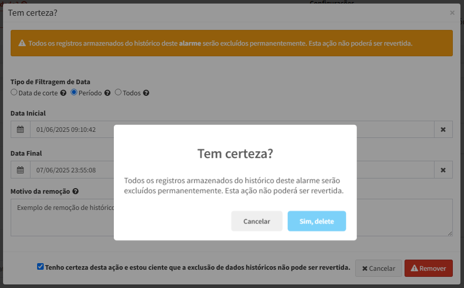

Exemplo do Formulário de Remoção:
../../../_images/remove_alarm_history_form.png
Exemplo da Mensagem de Confirmação:
../../../_images/remove_alarm_history_confirmation.png
