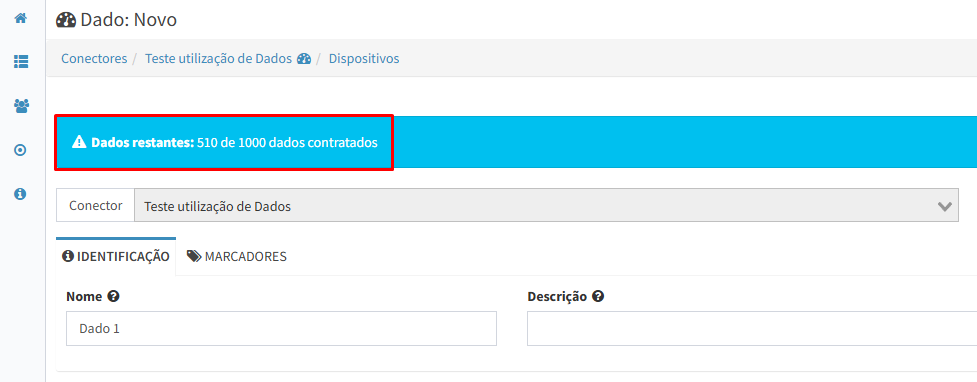

Utilização de Dados do Contrato
O Portal de Telemetria pode apresentar aos usuários com permissão de Cadastro de Dados a informação de utilização de Dados associada ao Contrato vigente.
Essa informação permite acompanhar a quantidade de Dados já cadastrados em relação ao limite disponível no plano contratado.
A visualização da utilização de Dados tem como objetivo auxiliar o usuário no planejamento do cadastro de novos Dados, permitindo avaliar previamente se ainda há disponibilidade dentro do limite contratado.
A disponibilização dessa informação possibilita:
  • Maior previsibilidade no cadastro de novos Dados;
  • Planejamento da evolução do plano contratado quando necessário;
  • Redução de tentativas de cadastro que excedam o limite do Contrato.
A visualização da utilização de Dados é exibida apenas para usuários que possuem permissão para cadastrar Dados no Portal.
../../../_images/data_contract_usage.png

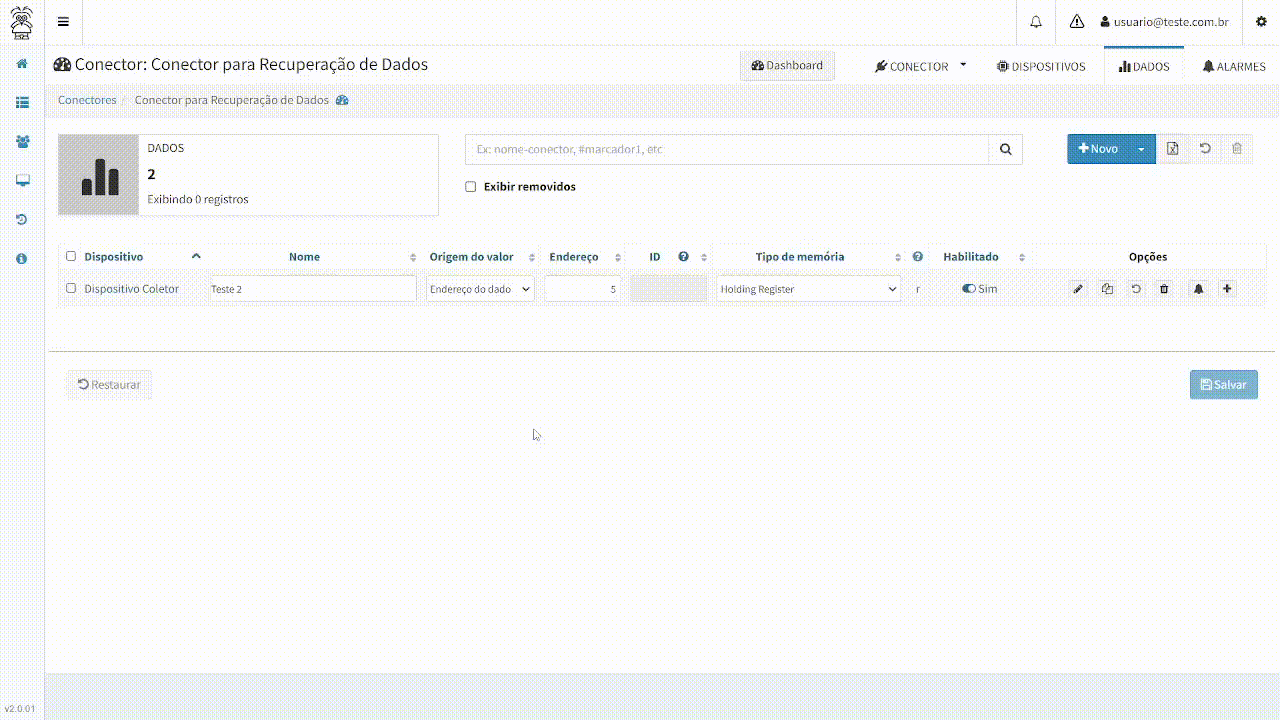

Atualização
Para atualizar o cadastro de um Dado, clique no botão “Editar”, representado pelo ícone “”.

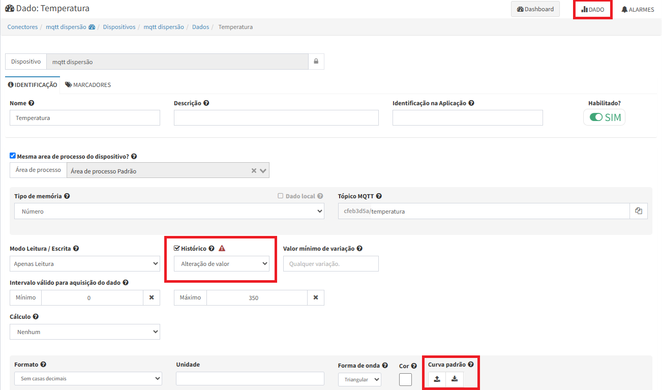

Será apresentado o formulário de cadastro de um Dado e deve-se preencher o formulário conforme os campos descritos na tabela a seguir:
Nome para identificação do Dado no Portal. Este nome deve ser único em um mesmo Dispositivo.
Descrição do Dado
Identificação na Aplicação
Identificação associada a este Dado na aplicação/firmware do equipamento remoto.
Habilita ou não o Dado no Portal de Telemetria
Marcadores
Palavras-chaves personalizadas para auxiliar na organização de Dados para pesquisa e indexação. Para maiores informações, acesse Marcadores
Mesma área de processo do dispositivo
Associa ao dado a mesma área de processo do Dispositivo
Área de processo
Área de Processo a qual o Dado pertence. Para mais informações, acesse: Áreas de Processo
Modo de Leitura/Escrita
Define o modo de operação do dado em termos de aquisição e escrita
Histórico
Define o modo como as amostras coletadas para o Dado serão registradas no Histórico de Dados do Conector.
Taxa de Histórico
Define a taxa de armazenamento de novos registros no Histórico do Dado - Padrão: 5 minutos
Ação após escrita
Define o modo de atualização do Dado no Portal após um comando de escrita
Tipo de memória
Define como o protocolo será utilizado para coletar o valor do Dado.
Tamanho
Define o tamanho/número máximo de caracteres que o dado pode assumir para os tipos de memórias que tratam strings(textos)

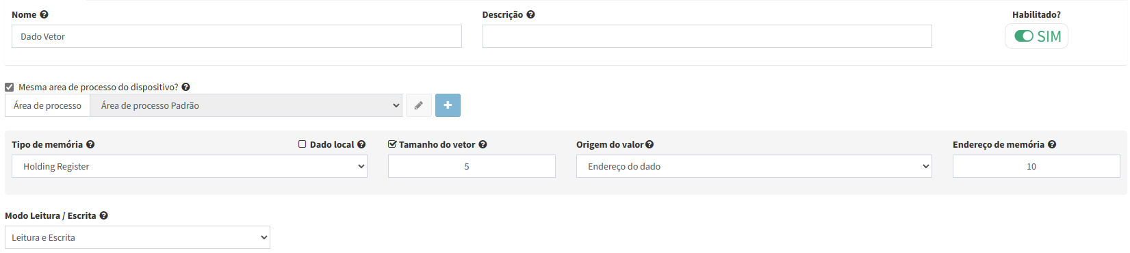

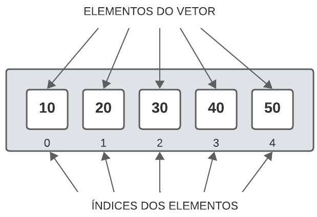

Tamanho do Vetor
Quando habilitado, define o Dado como sendo um Vetor(tamanho > 1), permitindo que o mesmo armazene mais de um valor em um único Dado
Origem do valor
Define se o Dado será obtido diretamente na memória do Dispositivo ou na base local de coleta(quando habilitado armazenamento local no Dispositivo).
Endereço de memória
Endereço da memória no Dispositivo onde o Dado será coletado/escrito
Identificador do dado
Número de Identificação do Dado na base de coleta local
Intervalo válido para aquisição do dado
Define um intervalo válido de valores para que o Portal realize a aquisição do dado.
Cálculo
Permite definir uma expressão matemática a ser aplicada no valor do Dado antes de ser armazenamento.
Define o formato de apresentação do Dado no sistema.
Unidade
Define a unidade de apresentação do Dado no sistema
Mapeamento
Habilita o dado para que seu valor seja mapeado para outro dado. Para mais informações, acesse: Mapeamento de Dados de um Conector
Remover registros históricos
Permite deletar um período do registro do dado selecionado. Para mais informações, acesse: Remoção de registros de Históricos de um Dado
Customizar visualização
Permite configurar o tipo de curva e a cor da mesma na apresentação do Dado em Histórico.

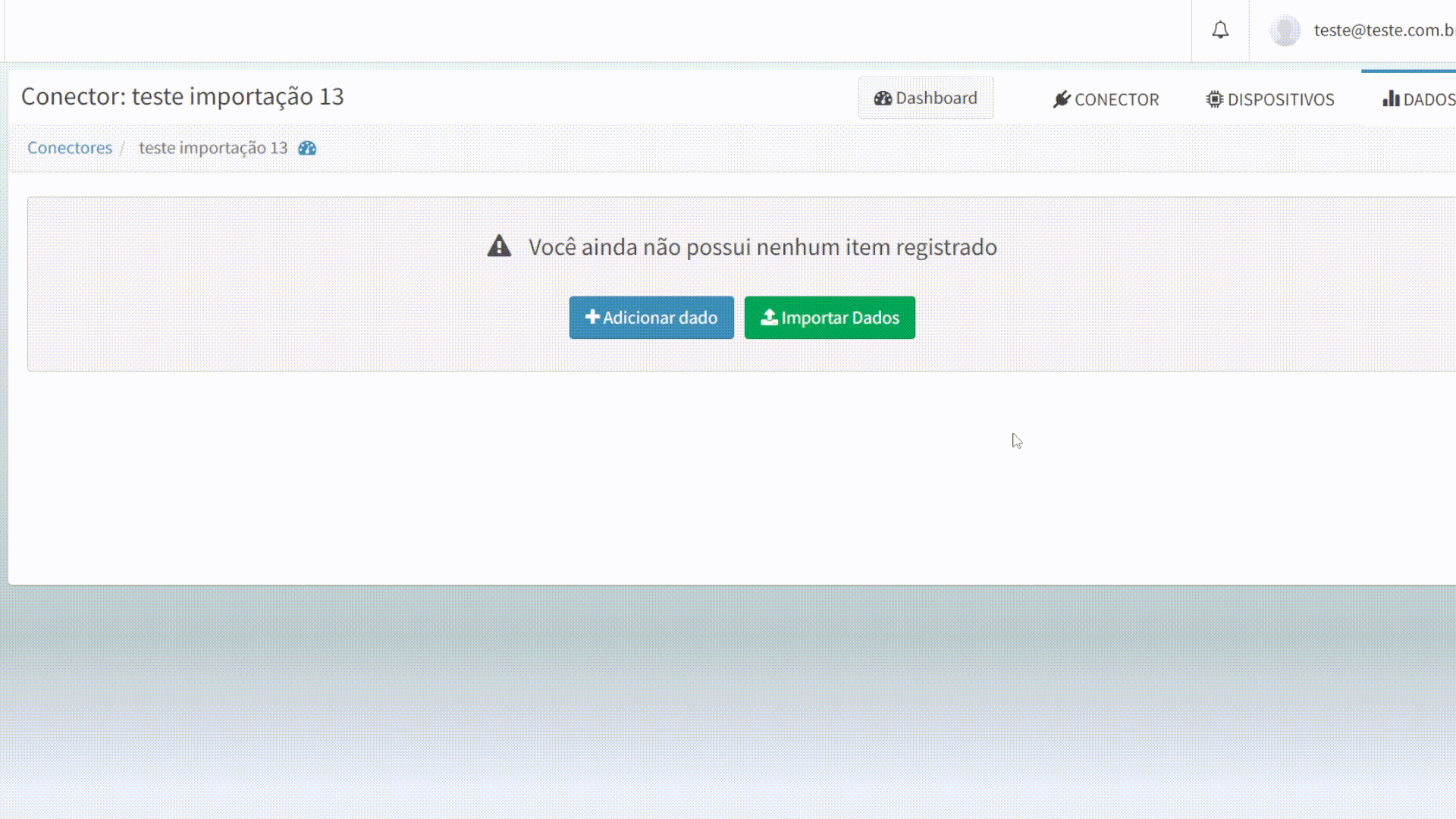

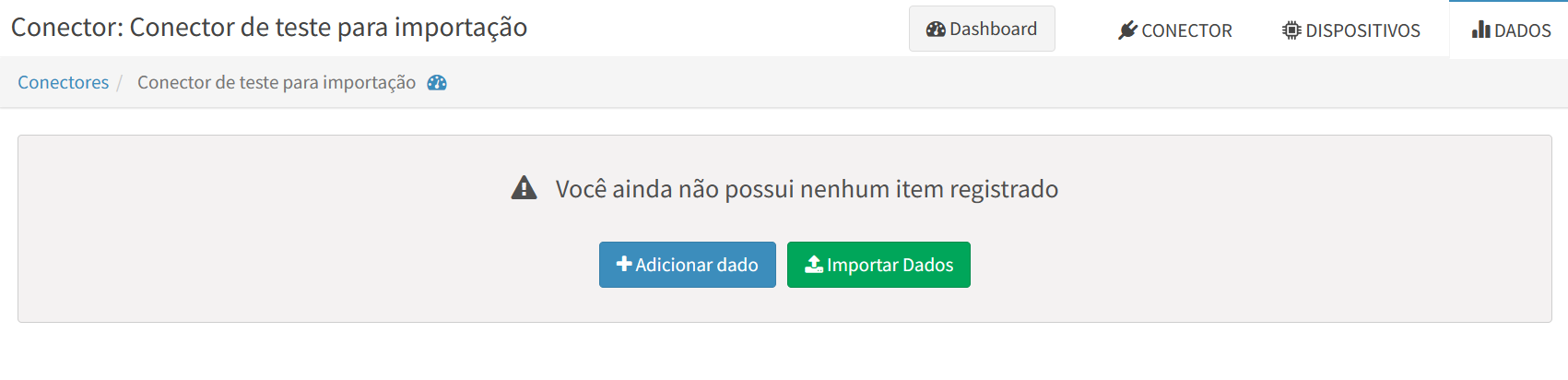

Para utilizar o recurso de importação, deve-se primeiramente acessar a aba de Dados em um Dispositivo:
../../../_images/data_import.png

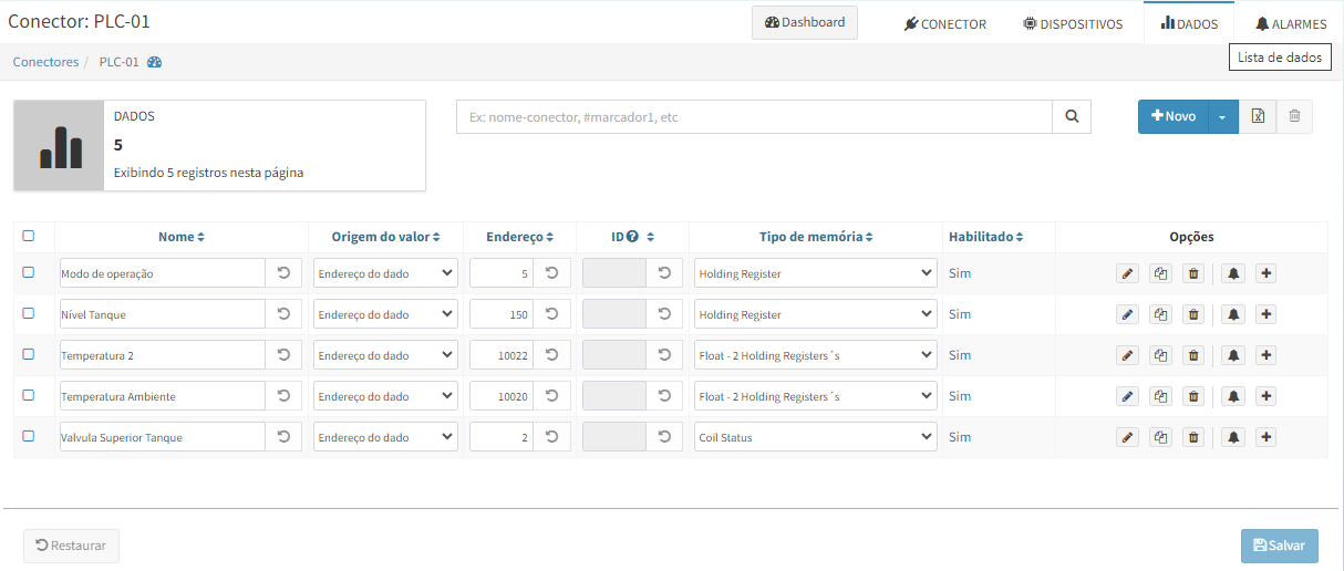

Caso o Dispositivo já possua algum Dado, a função de importação estará localizada ao expandir as opções do botão Novo pelo ícone :
../../../_images/new_data_import.png

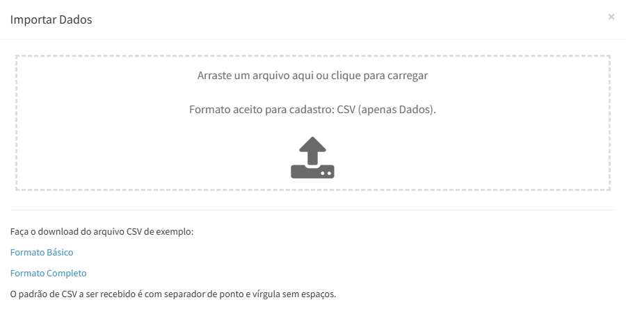

Ao selecionar a opção de Importar Dados, será apresentado o seguinte formulário:
../../../_images/data_import_form.png
Neste formulário, é possível tanto baixar um arquivo CSV de base(básico ou completo) para o preenchimento das configurações de cadastro de Dados com seus respectivos exemplos para cada uma das tabelas, como selecionar/arrastar o arquivo já preenchido com as informações do(s) Dado(s) que se deseja importar (cadastrar) no Dispositivo.

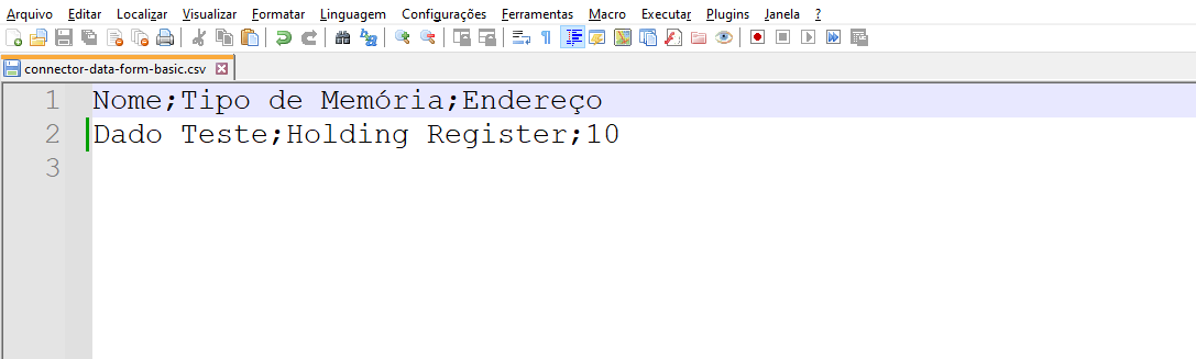

Realizando a importação através de um arquivo CSV básico
O objetivo do arquivo CSV básico, é tornar o arquivo de importação mais sucinto, fazendo com que os processos de preenchimento dos campos e consequentemente a importação do recurso, sejam mais rápidos e objetivos. Desta forma, será cadastrado um novo Dado apenas com informações obrigatórias para seu registro.
Configuração da planilha para importação
Para cadastrar Dados via importação de um arquivo básico, deve-se preencher as seguintes informações nas colunas pertinentes no arquivo:
Obrigatório
Exemplos de valor do campo
Dado de teste
Tipo de Memória
Define como o protocolo será utilizado para coletar o valor do Dado. Para maiores informações, acesse: Tipos de Memórias dos Dados
Coil Status
Caso o Dado for cadastrado em um Conector MQTT, não
Após a importação do Dado através de um arquivo básico, as demais configurações do recurso devem ser realizadas manualmente em cada cadastro.

  • Inicialmente, precisamos realizar o download do arquivo base de importação( que contém a identificação de todas as configurações que devem ser preenchidas). Para isso, acesse a página de importação de Dados, escolha a opção de arquivo base preferível (básico ou completo) e clique sobre a opção clicando aqui, abaixo do local de upload de arquivos:

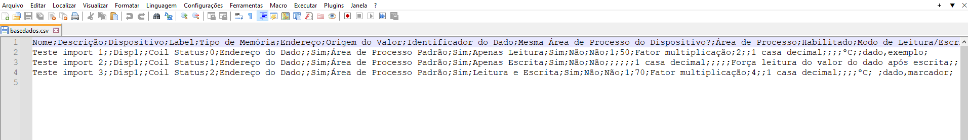

  • Após o download, devemos iniciar a configuração do arquivo. Para isso, abra o arquivo(neste exemplo, vamos utilizar o notepad++ como ferramenta de edição) e observe que no seu conteúdo, na primeira linha, já estão presentes a identificação das configurações que devem ser preenchidas(separadas por ponto e vírgula “;”). Portanto, a definição das configurações dos Dados que iremos importar devem ser inseridas na próxima linha(de baixo). Desse modo, preencha o conteúdo de cada uma das configurações na ordem em que são apresentadas no arquivo e separando cada uma delas por um caractere de ponto e vírgula(;).
  • Após cada coluna ser preenchida com suas respectivas configurações, teremos um arquivo semelhante ao exemplo abaixo:
../../../_images/ex_import_data.png
Para arquivos base com formato básico, o processo de cadastro é o mesmo. Porém, o número de colunas e campos que serão preenchidos no arquivo serão menores, tornando-o mais eficaz. Observe o exemplo mostrado abaixo de um arquivo básico com suas colunas preenchidas corretamente:
../../../_images/data_basic_format_example.png

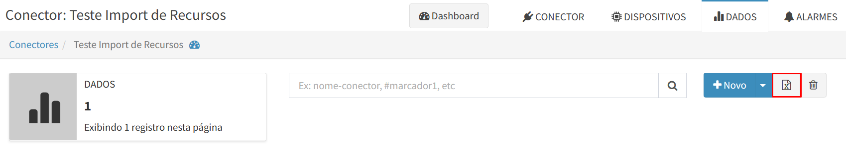

Exportando as configurações de Dados para uma planilha
A função de exportar Dados visa facilitar a visualização dos mesmos e suas configurações. Esta ferramenta está localizada na página de listagem de Dados em um Dispositivo, acessível através do botão :
../../../_images/data_export_button.png
Ao clicar no botão de exportação, será iniciado o download de um arquivo CSV.
Este arquivo conterá todas as informações e configurações dos Dados do Dispositivo e pode ser visualizado através de algum editor de texto(por exemplo, Excel, Notepad++ ou Bloco de notas).

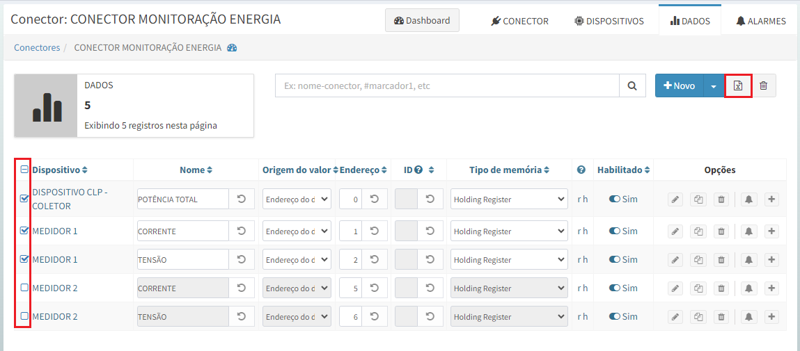

Seleção dos recursos desejados para a exportação
A Seleção de múltiplos Dados permite exportar um ou mais Dados em uma mesma operação, permitindo ao usuário selecionar quais recursos deseja exportar, ao invés de todos.

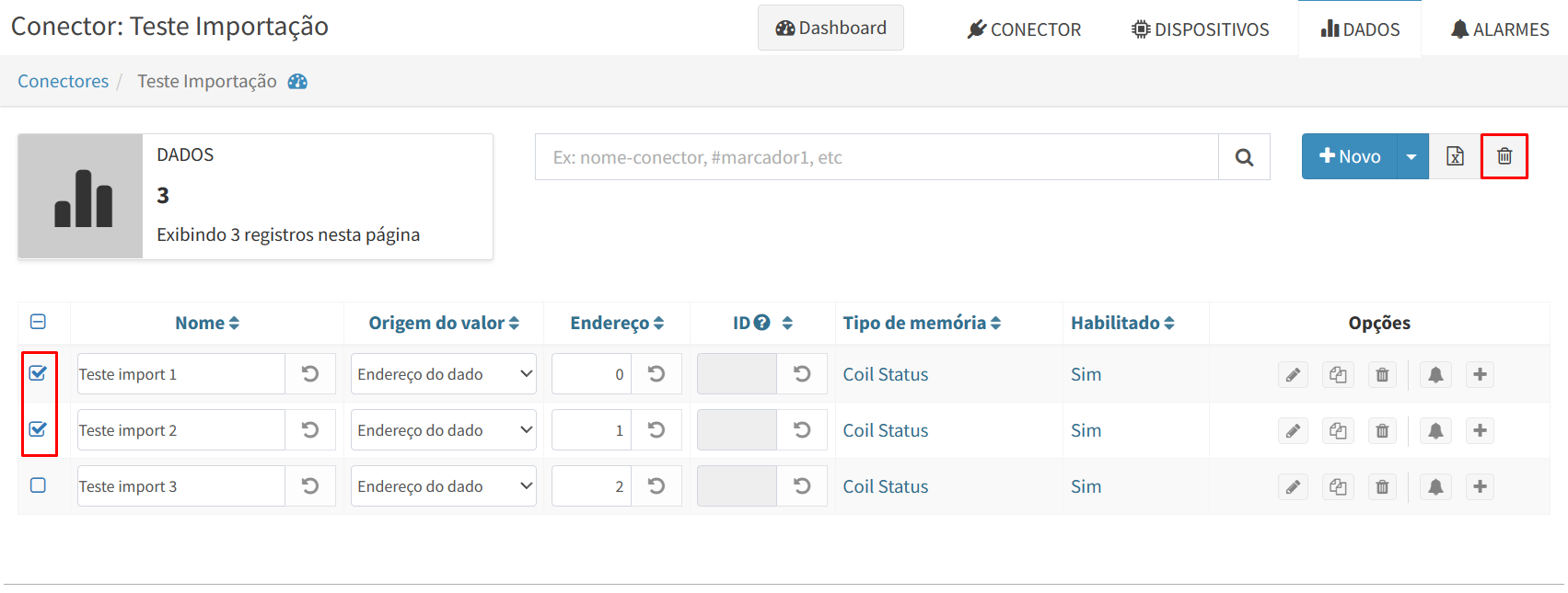

Exclusão de múltiplos Dados
A exclusão de múltiplos Dados é um recurso disponibilizado na listagem de cadastros de Dados que permite excluir um ou mais Dados em uma mesma operação:
../../../_images/data_mult_exclude.png
Para utilizar este recurso, basta:
  • Acessar a lista de cadastro de Dados em um Dispositivo;
  • Selecionar os Dados que deseja remover através do check-box ();
  • Clicar no botão presente nas opções de operações com cadastros de Dados;
  • Confirme a operação.

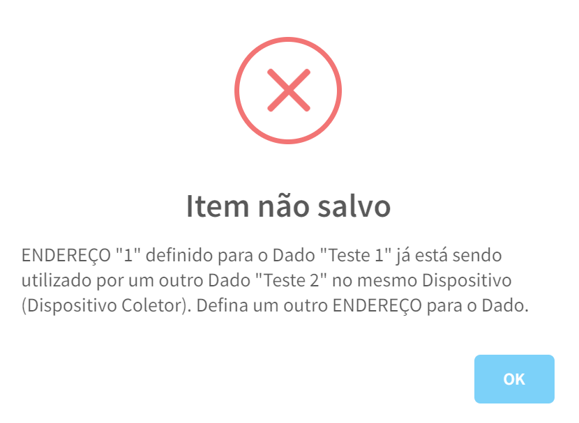

Repetição de Endereço do Dado
O endereço configurado para um Dado só pode ser reutilizado em outro Dado pertencente ao mesmo Dispositivo ou a Dispositivos Virtuais associados a um mesmo Dispositivo Coletor em pelo menos um dos seguintes casos:
  • Tipo de Memória diferente: O novo Dado deve estar associado a um tipo de memória diferente. Exemplo: Se o Dado original usa “Holding Register”, o novo Dado pode usar “Coil Status”;
  • Tipo de Cálculo configurado: O novo Dado deve possuir um tipo de cálculo configurado (ex.: Fator de Multiplicação);
  • Dado Vetor e Dado Elementar: Pode-se definir um Dado Vetor iniciado no mesmo endereço de um Dado Elementar, desde que apenas um único Dado Vetor seja iniciado no endereço especificado.
Exemplos de Cenários Permitidos
Caso 1
Um Dado Elementar é configurado no endereço 10 com tipo de memória “Holding Register”. Será permitido configurar outro Dado no endereço 10 no mesmo Dispositivo ou em Dispositivos Virtuais, desde que:
  • O novo Dado utilize um tipo de memória diferente (ex.: “Coil Status”);
  • Ou novo Dado tenha um Tipo de Cálculo configurado;
  • Ou novo Dado seja um Dado Vetor de qualquer tamanho (>1) e seja o único Dado Vetor iniciado no endereço 10.
Caso 2
Um Dado Vetor de tamanho 5 é configurado no endereço 20. Nesse caso, não será permitido configurar outro Dado Vetor ou Elementar iniciado no endereço 20.

  • Um mesmo Dispositivo;
  • Dispositivos Virtuais associados ao mesmo Dispositivo Coletor.
Ou seja, a repetição do identificador só é permitida se os Dados pertencerem a Dispositivos Coletores diferentes e não pode ser repetido, independentemente:
  • Do Tipo de Memória associado ao Dado.

Um Dado configurado como Vetor permite a interface(leitura e/ou escrita) com mais de uma memória da base de variáveis de um equipamento remoto e que sejam subsequentes utilizando um único Dado para tal.
Na imagem abaixo, temos a representação de um Vetor de memórias inteiras com algumas de suas características:
../../../_images/vector_elements.png
Avaliando a imagem, percebemos que o Vetor possui 5 elementos(os números 10, 20, 30, 40 e 50). Ou seja, este Vetor possui o tamanho igual a 5.
Além disso, a imagem apresenta o índice(posição) de acesso a cada um dos elementos do Vetor, iniciando em 0 para o primeiro elemento. Esta informação é importante pois, caso se deseje manipular um elemento em específico de um Dado Vetor no Portal, deve-se levar em consideração essa informação.
Para configurar um Dado como Vetor, deve-se marcar a opção Tamanho do Vetor e definir a quantidade de elementos que este Dado fará interface com a base de variáveis do equipamento remoto.
Além disso, caso a Origem de Valor do Dado seja a de Endereço de memória e/ou o Dado esteja configurado para escrita, deve-se informar o endereço de memória referente ao primeiro elemento do Vetor.
Por exemplo, na imagem abaixo, foi configurado um Dado Vetor que acessa uma sequência de 5 variáveis do tipo Holding Register(MODBUS) a partir do endereço 10:
../../../_images/data_5vet.png
Não é possível transformar ou configurar um Dado Vetor como um Dado padrão (elementar). Caso não se deseje mais utilizar um Dado como Vetor, o mesmo deve ser removido do Dispositivo.
Caso seja alterado o tamanho(número de elementos) de um Dado Vetor, o valor atual do mesmo permanecerá como está até que seja feita uma nova aquisição ou escrita para o Dado.

Alteração de valor
Este tipo de histórico registra os valores enviados ou coletados para o Dado apenas quando há uma alteração no valor do Dado, ou seja, quando no contexto do Portal, for detectado que o valor do Dado foi modificado.
É útil para registrar no histórico apenas as mudanças significativas nos valores dos Dados, caso utilizadas as estratégias adequadas de envio/coleta.
Este modo de histórico deve ser utilizado com EXTREMO CUIDADO e APENAS nos cenários em que seja ABSOLUTAMENTE NECESSÁRIO.
Ao optar por este modo, o controle de novos registros deixa de ser determinado por uma taxa fixa e passa a depender de eventos de alteração de valor do Dado.
Isso significa que há um RISCO SIGNIFICATIVO DE ULTRAPASSAR a cota mensal de registros no histórico para o Dado, resultando no DESCARTE DE NOVOS REGISTROS.
É altamente recomendado considerar este modo de histórico em conjunto com outras estratégias do Portal, como usar um Dado como ativador do histórico no Dispositivo associado, manipulando o valor deste Dado na aplicação remota para habilitar o histórico apenas nos momentos necessários.
Além disso, é importante ajustar a frequência com que a variável associada ao Dado muda de valor ou é enviada ao Portal na aplicação que a controla, para evitar problemas de registro excessivo no histórico.
Valor mínimo de variação
Esta configuração permite definir um valor mínimo de variação que o valor do Dado deve atingir para ser registrado no histórico.
Em outras palavras, apenas os valores coletados que apresentarem uma variação superior à configurada serão armazenados no histórico.
../../../_images/tolerance_data_history_location.png
Neste caso, o valor coletado para o Dado será registrado no histórico apenas se houver uma variação de no mínimo +/- 0.5 em relação ao último valor registrado.
Para valores reais (ponto flutuante), são consideradas 5 casas decimais na avaliação de variação.

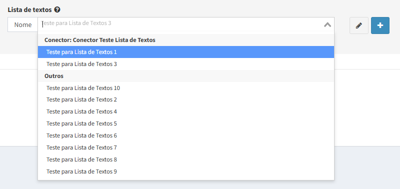

Listas de Texto
O formato de apresentação de valores de Dados através de Listas de Texto, possibilita que sejam associados textos a possíveis valores que um dado pode assumir(para que então um determinado texto seja apresentado nas interfaces do portal ao invés do valor numérico do dado).
No cadastro de um Dado, ao definir a configuração de Formato como Lista de Texto é apresentado o campo Lista de textos com algumas opções:
Apresenta as listas de textos já cadastradas para o contrato
Botão Editar
Abre o modo de edição de uma lista de texto já existente
Botão Nova lista de texto
Abre formulário para configuração de uma nova lista de texto
Botão Desfazer alteração
Retorna a configuração da lista de texto para o último estado antes da alteração(este botão é apresentado apenas no modo de edição da lista)
Botão Remover
Remove a lista de texto(este botão é apresentado apenas no modo de edição da lista)
O formulário para configuração/edição de uma lista de texto possui os seguintes campos:
Campo
Nome de identificação da lista de texto
Seleção(ícone )
Quando selecionado, permite a remoção do item da lista através do botão
Valor do Dado ao qual o texto será associado
Define o texto associado ao valor
Padrão(ícone )
Quando selecionado, define o texto padrão a ser apresentado para o Dado quando o seu valor não corresponder a nenhum texto da lista
Novo item(ícone )
Apresentado na linha seguinte ao último item da lista, permite adicionar um novo texto após preenchido os campos anteriores
Portanto, para configurar uma lista de texto em um Dado, siga os seguintes passos:
  • Acesse o cadastro do Dado desejado e selecione a opção Lista de Texto na configuração de Formato;
  • Caso deseje apenas associar uma lista de texto existente a um Dado, selecione a lista desejado clique no botão Salvar do cadastrado do Dado;
  • Já para criar uma nova lista, clique no botão (ícone ) para que o formulário de configuração seja apresentado;
  • Neste formulário, configure:
    • Nome: informe uma identificação para a lista;
    • Valor: informe um valor numérico a ser associado ao texto;
    • Texto: informe o texto associado ao valor definido anteriormente;
    • Clique no botão para adicionar o item a lista;
    • Clique no botão caso deseje definir o item como padrão da lista;
    • Repita os passos anteriores caso deseje inserir mais itens(textos) na lista;
  • Após verificar as informações, salve o cadastro do dado clicando em Salvar.
Para facilitar o processo de atribuição de Listas de Textos a Dados, ao exibir as opções de listas disponíveis na página de edição, automaticamente será exibida na parte superior as Listas de Textos já utilizadas no Conector cujo o Dado foi cadastrado.
Já as outras listas que não foram utilizadas no Conector, são apresentadas na listagem abaixo, como mostra a imagem a seguir:
../../../_images/text_list_example_data_edition_page.png
Neste exemplo, as listas Teste para Lista de Textos 1 e Teste para Lista de Textos 3 foram listas utilizadas no mesmo Conector, facilitando a reutilização e localização das listas já existentes.

Definição da Curva Padrão (Curva de Calibração) do Dado no Gráfico
A Curva Padrão é um recurso fundamental para a análise comparativa de dados em gráficos de dispersão, permitindo avaliar a conformidade dos valores capturados em relação a um comportamento previamente estabelecido. Também conhecida como Curva de Calibração, essa curva é composta por um conjunto de pontos que descrevem a relação ideal entre dois conjuntos de dados, servindo como referência para a identificação de desvios, anomalias ou variações operacionais.
Sua construção é realizada de forma estática, a partir de valores previamente definidos e inseridos no sistema. Isso garante uma base consistente para comparações futuras, especialmente em processos que requerem monitoramento contínuo ou validação de parâmetros operacionais. Por exemplo, ao analisar a pressão e a temperatura de um sistema hidráulico, a curva padrão pode representar a relação esperada entre essas variáveis sob condições normais de operação.
Ao sobrepor as amostras coletadas com a curva padrão no gráfico de dispersão, é possível verificar, de forma visual e imediata, a aderência dos dados às condições ideais ou identificar a necessidade de ações corretivas. Esse processo é especialmente útil para a realização de manutenções preventivas, controle de qualidade e validação de processos industriais.
A Curva Padrão (Curva de Calibração) está disponível exclusivamente no Painel Gráfico.
Para ilustrar esse conceito, considere o seguinte conjunto de amostras coletadas para os Dados de Pressão e Temperatura com a Curva Padrão já cadastrada como mostra o exemplo de Gráficos de Dispersão (XY) com Curva Padrão:
../../../_images/scatter_plot_result.gif
No gráfico, podemos observar a Curva de Calibração traçada conforme os valores XY cadastrados no Dado.
As amostras coletadas de Pressão e Temperatura são plotadas no gráfico, permitindo uma análise detalhada da relação entre essas grandezas com o padrão esperado.
Ao configurar um Dado com a opção de Histórico habilitada, é possível definir uma Curva Padrão, que representa um conjunto de valores utilizados como curva de calibração do Dado.
Curva Padrão: Conjunto de valores que descreve a curva de calibração do Dado.
Para isso, o sistema permite o envio de um arquivo CSV contendo os valores X, Y da curva, nesta interface:
../../../_images/data_config_standard_curve_1.png

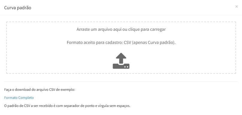

Ao clicar em Enviar , é possível definir os valores da curva padrão (Curva de Calibração), pelo formulário exibido:
../../../_images/data_config_standard_curve_examble.png
O Seletor de Arquivos permite receber arquivo CSV de duas maneiras:
  • 1: Arrastando os arquivos do seu sistema operacional diretamente para o Seletor de Arquivos;
  • 2: Clicando no texto central do Seletor de Arquivos. Isso abrirá o explorador de arquivos do seu dispositivo, filtrando para exibir apenas arquivos válidos.
Após adicionar/editar a curva padrão para efetivar o cadastro da mesma no Dado, é necessário atualizar o formulário, clicando em Salvar.
Download do arquivo CSV modelo que descreve a Curva Padrão
Neste formulário, é possível tanto baixar um arquivo CSV de exemplo para o preenchimento das configurações de cadastro da Curva Padrão com seus respectivos exemplos, como selecionar/arrastar o arquivo já preenchido com as informações que se deseja importar (cadastrar) no Dado.

Cadastrando Curva Padrão através de uma planilha(importação)
É disponibilizado um recurso que permite ao usuário importar o cadastro da Curva Padrão para que estes sejam criados de maneira automática no Portal conforme as informações fornecidas.
No formulário de cadastro de Dado, é disponibilizado um recurso que permite ao usuário importar o cadastro de Curva Padrão para que estes sejam criados de maneira automática no Portal conforme as informações fornecidas.
Para isso, é utilizado um arquivo(planilha) no formato CSV que deve ser preenchido com as configurações da Curva Padrão no Eixo X e Y, que se deseja cadastrar. Os campos de informações indicadas neste formato são separados ou delimitados por um caractere de ponto e vírgula (;). Para o contexto de importação de cadastros no Portal, é este o padrão que deve ser seguido.
Um arquivo CSV pode ser visualizado e alterado através de algum editor de texto, como por exemplo: Bloco de Notas, Notepad++, Excel, etc.

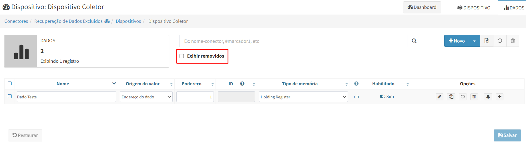

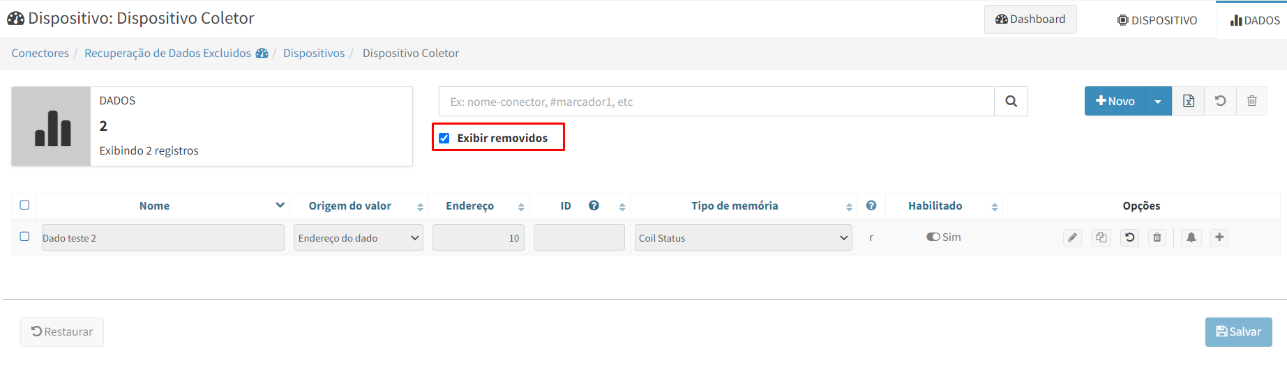

Recuperação de Dados
Através do recurso de Recuperação de Dados, o Portal de Telemetria permite que seja possível restaurar os Dados excluídos de um Dispositivo.
Para isso, será necessário acessar a página de listagem de Dados geral de um Conector ou Dispositivo e clicar sobre o filtro “Exibir removidos”(localizado abaixo da barra de pesquisa):
../../../_images/show_deleted_button_data.png
Ao clicar sobre o filtro, serão exibidos todos os Dados que foram deletados e não restaurados do Dispositivo ou Conector nos últimos 30 dias:
../../../_images/show_deleted_data.png
  • O período máximo possível para recuperação de um Dado removido é de 30 dias. Ou seja, Dados que foram removidos e não recuperados acima deste período serão deletados permanentemente.
Para utilizar este recurso, na listagem de Dados removidos, clique sobre a opção de Restaurar (representada pelo ícone ) e confirme a operação, como mostra o exemplo abaixo:
../../../_images/data_deleted_restauration.gif
É importante ressaltar que, se um Dado foi removido e, durante esse período, outro Dado foi criado com o mesmo Nome ou ID, ou se ambos compartilham o mesmo Endereço e Tipo de Memória, será necessário alterar as configurações do Dado ativo antes de restaurar o Dado removido. Essa alteração é fundamental para evitar incompatibilidades e/ou falhas na restauração.
Caso existam incompatibilidades entre o(s) Dado(s) que será(ão) restaurado(s) e os Dados atuais do Dispositivo, o Portal de Telemetria interromperá o processo e exibirá os erros entre os recursos, como exemplifica a imagem abaixo:
../../../_images/error_restauration_deleted_data.png
