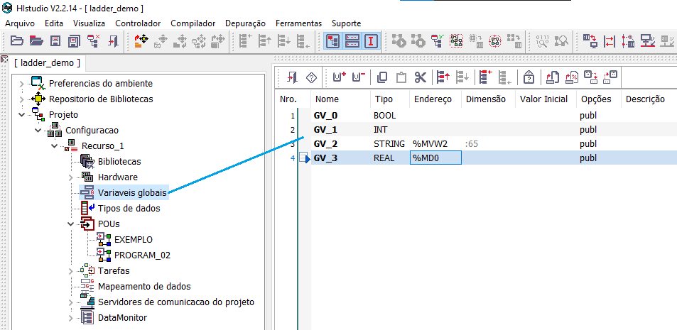

Editor de variáveis globais
Variáveis globais podem ser acessadas em um projeto através do um clique duplo no item “Variáveis Globais” conforme apresentado na figura a seguir:
../_images/glb_var_f1.png
Fig. 67 Painel de Variáveis Globais
A ativação do item Variáveis Globais abre o editor de variáveis globais que disponibiliza um conjunto de comandos para definição das variáveis globais utilizadas pelo programa de aplicação.

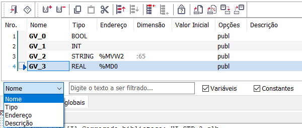

Filtro de variáveis do editor
Nos editores de variáveis, a partir da versão 2.2.19, é possivel filtrar as variáveis ou constantes definidas, facilitando a consulta e edição. No editor de variáveis globais, o filtro pode ser aplicado com base nas definições: Nome, Tipo, Endereço ou Descrição da variável/constante. Isto pode ser feito através do campo disponível abaixo da tabela de variáveis:

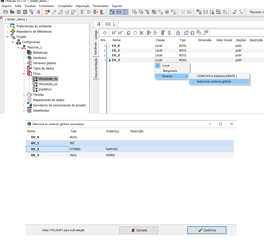

Acessando uma variável global em uma POU
A partir da versão 2.2.19 do HIstudio não é mais necessário declarar uma constante externa na lista de variáveis da POU, uma vez que o ambiente já realiza a associação das constantes definidas na lista de variáveis globais. Isto não se aplica à variáveis externas, portanto estas devem ser declaradas na lista de variáveis da POU em que a variável será utilizada.
Quando uma POU necessitar acessar uma variável global basta criar uma nova entrada na lista de variáveis da POU e no menu associado a coluna de Classe da variável selecione a opção externa. Clique em Selecionar variáveis globais e será exibida uma tela que permite a seleção de uma ou múltiplas variáveis:
../_images/glb_var_f2.png
Fig. 71 Acesso à variável externa
Ou clique em [ESPECIFICA MANUALMENTE] e digite o nome da variável:

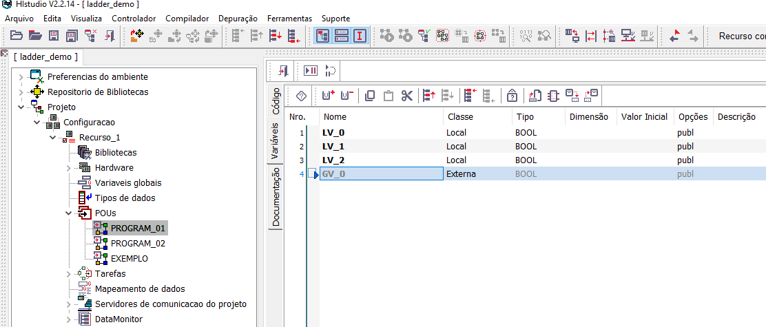

../_images/glb_var_f3.png
Fig. 72 Variável externa na lista da POU
Uma vez especificada a variável, a mesma será apresentada na lista da POU e poderá ser acessada no código referenciando o seu nome apenas, da mesma forma como é referenciada uma variável local qualquer.
GV_0 := 30; // atribui um valor à variável global
Note que não é possível alterar os atributos da variável global na tela de variáveis da POU. Qualquer modificação na variável global deverá ser realizada no Editor de variáveis globais.
