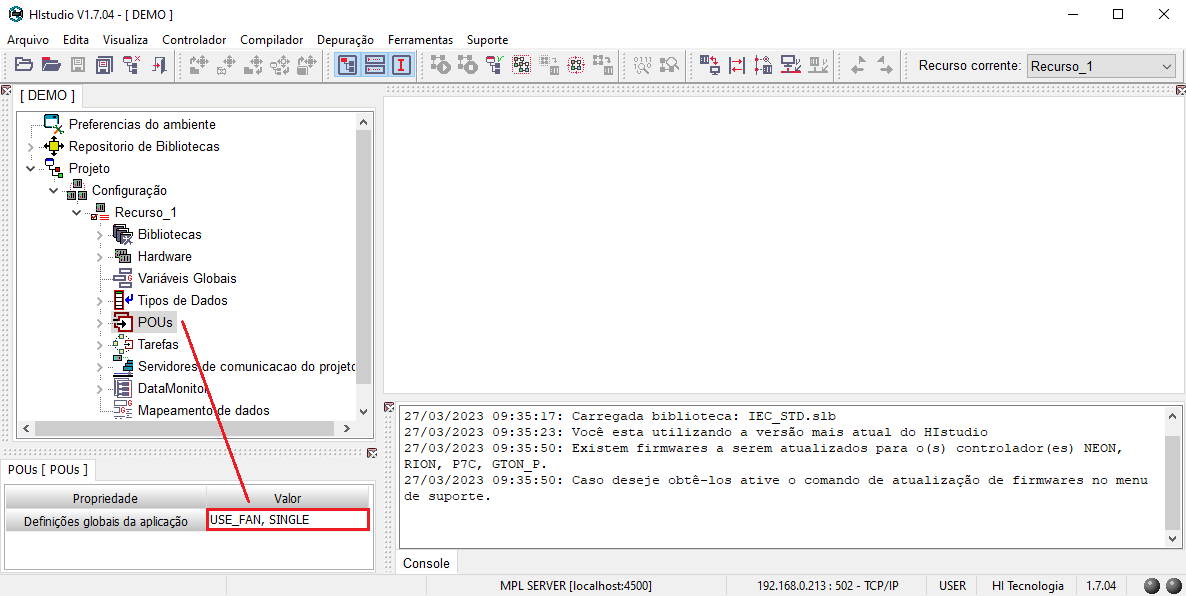

Variáveis de ambiente de escopo global do projeto
../_images/env_var_f1.png
Fig. 80 Exemplo de variáveis de ambiente global
Podem ser definidas no item POU´S, conforme indicado na figura anterior. Estas variáveis são visíveis por todos os blocos do programa de aplicação, incluindo os blocos definidos nas bibliotecas.
Múltiplas variáveis podem ser especificadas separadas com vírgula.
Importante
Variáveis de ambiente não devem possuir espaços, caracteres especiais e devem sempre iniciar com uma letra, podendo conter letras, números e o caracter “_” .
As variáveis são ‘case insentitive’ ou seja, caracteres maiúsculos e minúsculos são tratados indiferentemente.

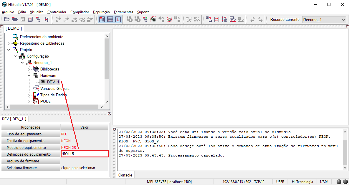

Variáveis de ambiente específicas do equipamento selecionado
Podem ser definidas nos itens DEV_x, existentes abaixo do item de projeto Hardware, conforme indicado na figura a seguir:
../_images/env_var_f2.png
Fig. 81 Exemplo de variáveis de sistemas específicas
Estas variáveis são visíveis pelo programa de aplicação apenas quando o equipamento associado estiver selecionado no item Hardware
Múltiplas variáveis podem ser especificadas separadas com vírgula e as observações da nota anterior se aplicam integralmente.
Observe que, definindo variáveis nos equipamentos é possível customizar o código gerado em função do equipamento que está sendo compilado.

  • Os nomes dos equipamentos criados abaixo do item Hardware são automaticamente incluídos nas variáveis de ambiente quando o equipamento associado estiver sendo compilado.
Por exemplo, na figura anterior a variável de ambiente DEV_1 será automaticamente definida pelo ambiente quando o equipamento DEV_1 for o equipamento selecionado no item Hardware.
