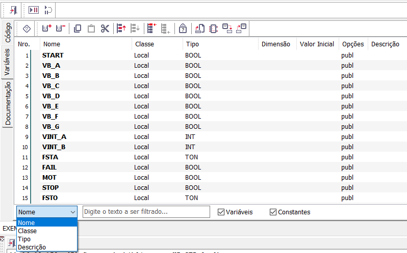

Filtro de variáveis do editor
Nos editores de variáveis, a partir da versão 2.2.19, é possivel filtrar as variáveis ou constantes definidas, facilitando a consulta e edição. No editor de variáveis locais, o filtro pode ser aplicado com base nas definições: Nome, Classe, Tipo ou Descrição da variável/constante. Isto pode ser feito através do campo disponível abaixo da tabela de variáveis:
../_images/filter_localvar.png
Fig. 77 Filtro de variáveis locais

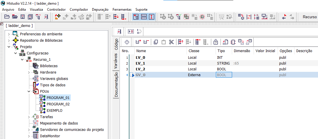

Quando uma POU necessitar acessar uma variável global basta criar uma nova entrada na lista de variáveis da POU e no menu associado a coluna de Classe da variável selecione a opção externa. Clique em Selecionar variáveis globais e será exibida uma tela que permite a seleção de uma ou múltiplas variáveis:
../_images/glb_var_f2.png
Fig. 78 Acesso à variável externa

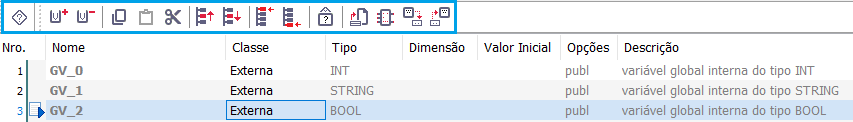

Ou clique em [ESPECIFICA MANUALMENTE] e digite o nome da variável:
../_images/glb_var_f3.png
Fig. 79 Variável externa na lista da POU
Uma vez especificada a variável, a mesma será apresentada na lista da POU e poderá ser acessada no código referenciando o seu nome apenas, da mesma forma como é referenciada uma variável local qualquer.
GV_0 := 30; // atribui um valor à variável global
Note que não é possível alterar os atributos da variável global na tela de variáveis da POU. Qualquer modificação na variável global deverá ser realizada no Editor de variáveis globais.
