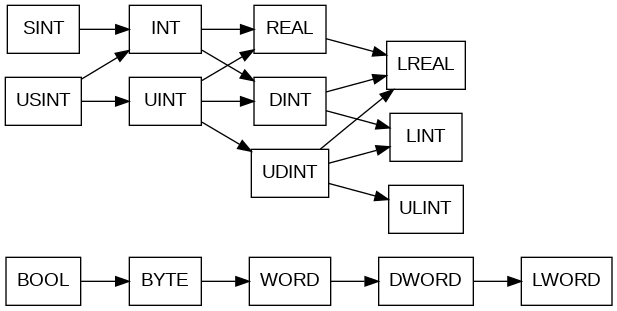

Conversão implícita
O gráfico a seguir apresenta as condições de atribuições que são realizadas implicitamente pelo compilador do HIstudio, não necessitando de chamada uma função de conversão de tipos.
![Digraph inplict_types {
fontname="Helvetica,Arial,sans-serif"
node [fontname="Helvetica,Arial,sans-serif"]
edge [fontname="Helvetica,Arial,sans-serif"]
node [shape=box];
rankdir="LR"
"BOOL" -> "BYTE" -> "WORD"-> "DWORD" -> "LWORD";
"INT" -> "REAL";
"UINT" -> "REAL";
"DINT" -> "LREAL";
"SINT" -> "INT" -> "DINT"-> "LINT";
"REAL" -> "LREAL";
"USINT" -> "INT";
"UINT" -> "DINT";
"UDINT" -> "LINT";
"UDINT" -> "LREAL";
"USINT" -> "UINT" -> "UDINT"-> "ULINT";
}](../_images/graphviz-cc1dff7719685de1976c2cf958da59b0bbf91f16.png)
