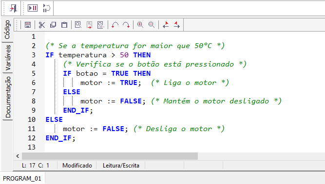

Auto indentação
A partir da versão 2.2.18, o HIstudio possui o recurso de visualização das linhas de indentação e indentação automática do cursor com a linha superior, permitindo códigos mais legíveis e organizados. Veja um exemplo abaixo:
../_images/st_auto_indent.png
