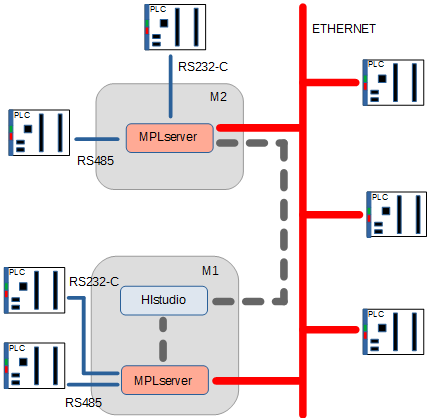

A figura a seguir apresenta de uma forma geral todas as possibilidades que podem ser exploradas para acessar um equipamento remoto, tanto de forma serial quanto ethernet.
../_images/mpl_f1.png
Fig. 90 Exemplo de acesso a um equipamento
Como pode ser observado na figura anterior, o HIstudio pode acessar múltiplas instâncias do MPLServer que podem estar rodando na máquina local (M1) ou em qualquer máquina (M2) acessível na intranet do usuário.
Em cada servidor, é possível a criação de múltiplos drivers que por sua vez possuem canais de comunicação que permitem acesso a equipamentos através de conexões seriais (RS232-C ou RS485), ou ethernet utilizando protocolos de enlace TCP/IP, UDP ou UDB-BROADCAST.
Para informações mais detalhadas, consulte o Manual do MPLServer.

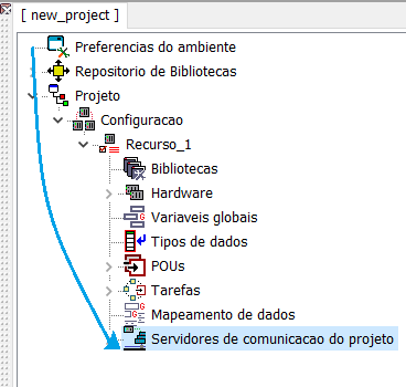

Acessando os servidores de comunicação
Os servidores de comunicação podem estar alocados na árvore de itens do ambiente ou do projeto, como ilustrado abaixo:
  • Se não houver nenhum projeto carregado, acesse os Servidores de comunicação no item de Preferências do Ambiente.
  • Se houver um projeto carregado, acesse os Servidores de comunicação no item de Projeto.
../_images/mpl_f2.png
Fig. 91 Servidores de comunicação do ambiente
../_images/mpl_f8.png
Fig. 92 Servidores de comunicação do projeto
Quando um projeto novo é criado no HIstudio, a configuração definida nos Servidores de comunicação é copiada para dentro do novo projeto e o item disponível em Preferências do Ambiente é removido, sendo alocado na árvore do Projeto. A partir deste ponto, todas alterações realizadas nas configurações de comunicação serão salvas no projeto corrente e portanto recuperadas quando o projeto for reaberto.

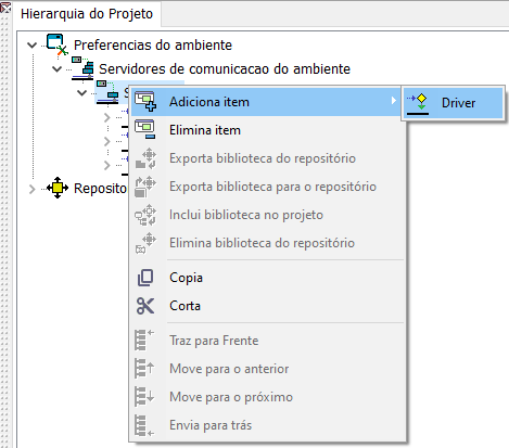

O usuário pode criar novos drivers clicando com o botão direito do mouse no item Server e selecionando no menu apresentado Adiciona item > Driver. É possível também eliminar drivers já existentes ou renomeá-los.

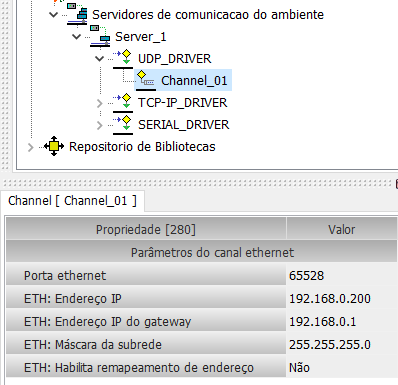

UDP_DRIVER
Driver para acesso aos equipamentos via ethernet com protocolo UDP.
É normalmente utilizado para acesso à porta de controle dos equipamentos. Estes equipamentos possuem um socket de controle com protocolo fixo (UDP) e aceitam:
  • conexão na porta 65528
  • IP default 192.168.0.200
O driver possui parâmetros de timeout e retransmissão que podem ser modificados no editor de propriedades e possui um item de Canal Ethernet UDP onde o usuário poderá reconfigurar os parâmetros de conexão com o equipamento.

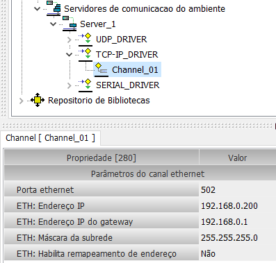

TCP/IP_DRIVER
Driver para acesso aos equipamentos via ethernet com protocolo TCP/IP.
É normalmente utilizado para acesso aos sockets de usuário dos equipamentos.
  • porta 502 (padrão MODBUS-TCP)
O driver possui parâmetros de timeout e retransmissão que podem ser modificados no editor de propriedades e possui um item de Canal Ethernet TCP/IP onde o usuário poderá reconfigurar os parâmetros de conexão com o equipamento.

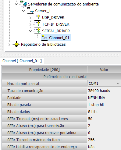

SERIAL_DRIVER
Driver para acesso aos equipamentos via canal serial.
É normalmente utilizado para acesso via placa serial ou conversor USB/Serial que emula porta COM.
Configuração default:
  • Nro. da porta serial: COM1
  • Taxa de comunicação: 38400 bauds
  • Paridade: nenhuma
  • Bits de parada: 1 stop bit
  • Bits de dados: 8 bits de dados
O driver possui parâmetros de timeout e retransmissão que podem ser modificados no editor de propriedades e possui um item de Canal Serial onde o usuário poderá reconfigurar os parâmetros de conexão com o equipamento.
../_images/mpl_f7.png

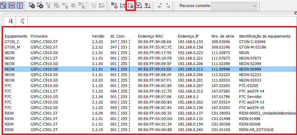

Descobrindo equipamentos em uma rede ethernet
O HIstudio possui um recurso para identificar e listar todos os equipamentos compatíveis com o firmware G5 ou superior que estiverem conectados em uma mesma subrede ethernet. Este recurso pode ser acessado através:
  • do menu Ferramentas > Comunicação > Procura equipamento em rede
  • através das teclas de função CTRL + F11
  • selecionando o comando Procura equipamento em rede
../_images/mpl_f9.png
Fig. 94 Procura equipamento na sub-rede ethernet

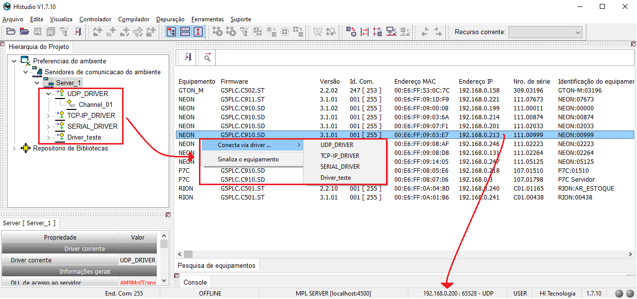

Uma vez ativado este comando, a rede é pesquisada com comandos UDP-Broadcast para identificar os equipamentos compatíveis e, uma vez encontrados, as informações básicas de identificação dos mesmos são listadas.
Os pacotes UDP enviados pelo HIstudio normalmente são bloqueados pelos roteadores quando a subrede muda, portanto a lista de equipamentos obtidos apresenta os equipamentos encontrados na mesma subrede da máquina que possui o ambiente instalado.
Para encontrar equipamentos em outras subredes os roteadores devem ser configurados para retransmitirem comandos UDP-Broadcast (o que não é o comportamento default dos mesmos).
Conectando-se a um equipamento da lista obtida
Uma vez obtida a lista de equipamentos através do comando CTRL + F11 é possível se conectar a um dos equipamentos da lista selecionando o equipamento e ativando no menu apresentado o comando “Conecta via driver…”. Note que as opções de drivers serão definidas com base nas opções já existentes na aba Hierarquia do Projeto.
../_images/mpl_f10.png
Fig. 95 Menu de opções para conectar com um equipamento
Note que no servidor corrente, está selecionado um driver UDP (IP 192.168.0.200) e o equipamento identificado na rede possui o IP 192.168.0.213. Nesta condição, quando o comando de “Conecta via driver…” for executado, o parâmetro de IP do driver será alterado para 192.168.213 e será gerado um comando de Conecta com equipamento, o qual será realizado com sucesso.

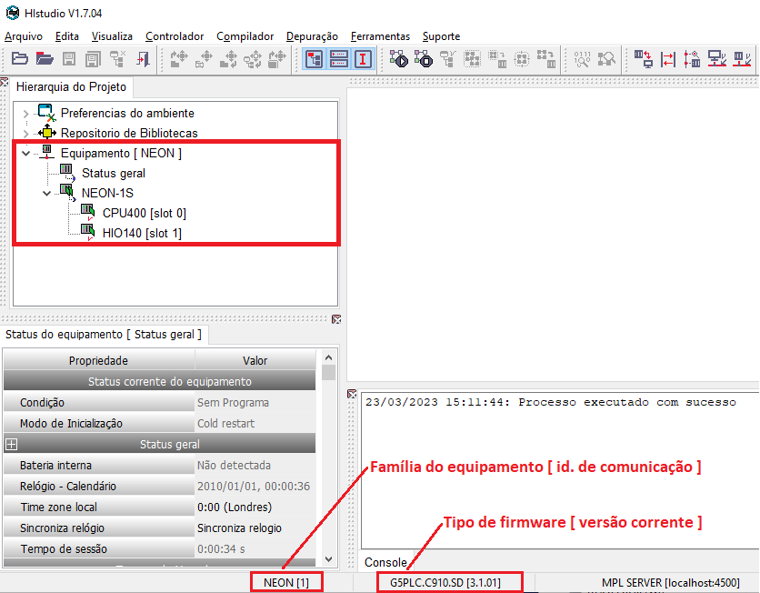

Identificando se existe equipamento conectado

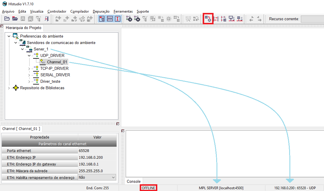

Quando o ambiente ainda não se conectou com nenhum equipamento remoto ou quando uma tentativa de conexão falhar, a tela principal do HIstudio indicará em um campo da barra inferior o texto OFFLINE indicando que o ambiente não possui no momento nenhuma informação sobre equipamentos.
../_images/mpl_f11.png
Fig. 96 Nenhum equipamento conectado
Quando os parâmetros de comunicação do servidor e driver corrente estiverem configurados corretamente para acessar um equipamento existente, o comando de Conecta com equipamento irá utilizar o servidor de comunicação MPLServer para acessar o equipamento configurado e obter todas as informações necessárias para identificá-lo dentro do HIstudio. Uma vez realizado este comando com sucesso, as seguintes informações sobre o equipamento conectado estarão disponíveis para o usuário:
../_images/mpl_f12.png
Fig. 97 Exemplo de conexão de um equipamento com o ambiente
Na barra de informações inferior é apresentado o nome da família do equipamento, o endereço de comunicação do mesmo, o tipo de firmware do equipamento e a versão corrente do firmware.
Na Hierarquia do Projeto, é criado um novo item chamado Equipamento, trazendo informações adicionais sobre o programa como status de operação, configuração de hardware, que podem ser exploradas na interface.
