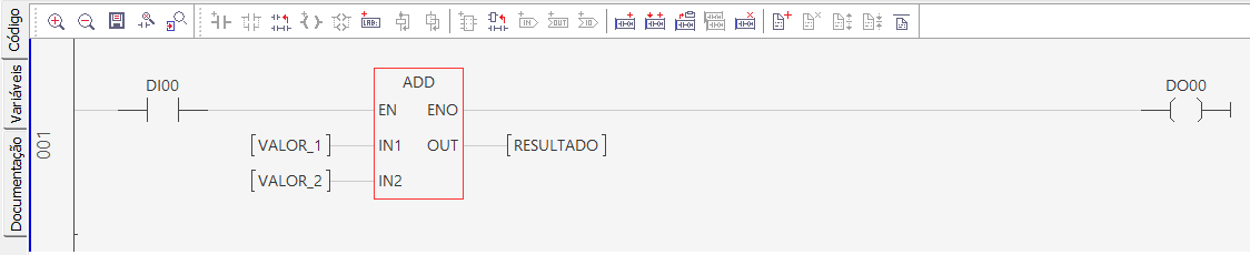

O Editor Ladder do HIstudio conta com recursos e funcionalidades úteis para programação em Linguagem Ladder (LD), possibilitando o desenvolvimento de diversas aplicações. Ao abrir uma POU Ladder o usuário terá acesso ao editor:
../_images/ld_interface_editor.png

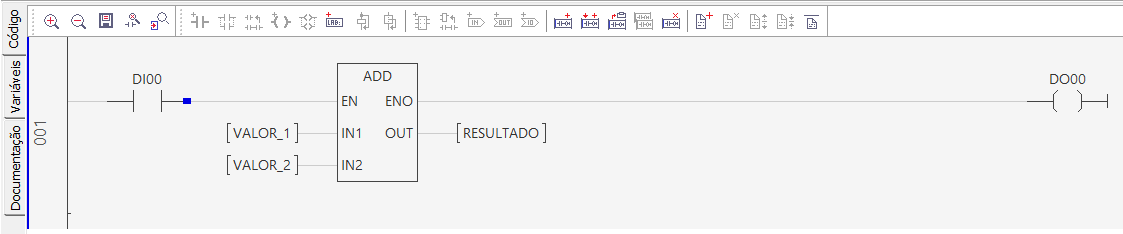

Hot point
Para identificarmos o ponto de inserção de um novo elemento é exibido um pequeno quadrado azul ao clicar na área de programação, chamado hot point, que representa o ponto atual de inserção para um novo elemento. Mesmo após desaparecer, o hot point permanece na última posição exibida. Veja aqui um exemplo de posição do hot point para inserção de um novo elemento na área de programação:
../_images/ld_hotpoint_editor.png

A seleção de um elemento do código pode ser feita através do cursor, que é responsável por identificar um elemento para executar determinada ação, para realizar a seleção pelo cursor clique sobre o objeto desejado, o mesmo ficará destacado em vermelho. Veja aqui um exemplo de seleção de um elemento pelo cursor na área de programação:
../_images/ld_cursor_editor.png
