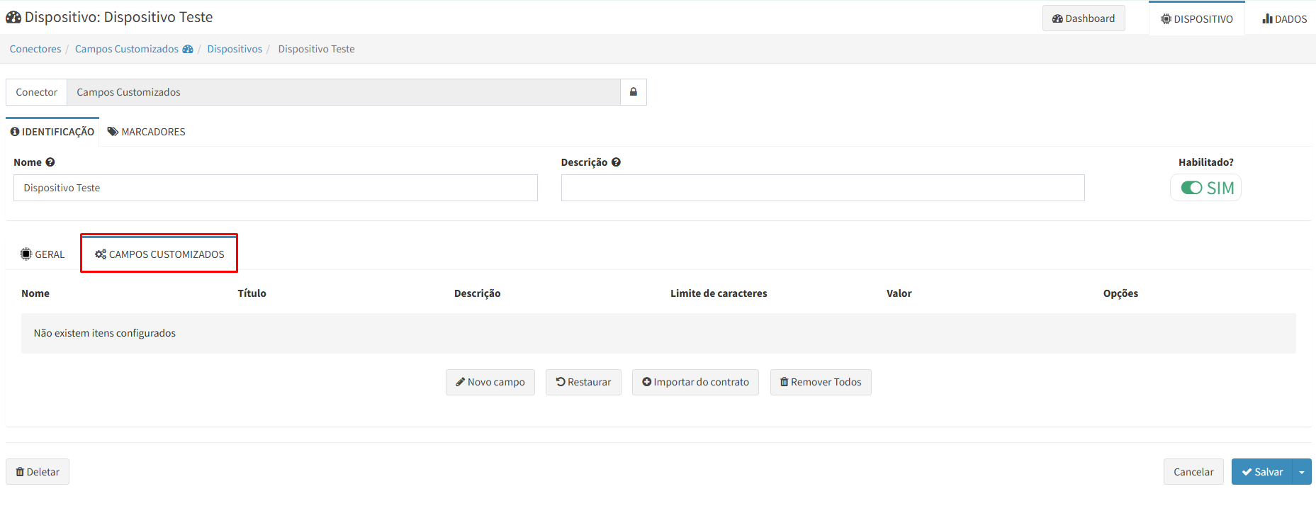

Campos Customizados de um Dispositivo
Nesta seção, é possivel estender o conceito do recurso de Campos Customizados do Contrato.
Neste caso, permite que sejam definidos novos campos exclusivos para o Dispositivo.
Portanto, é aqui que campos devem ser preenchidos com valores específicos para o Dispositivo selecionado.
Dessa forma, é possível caracterizar um Dispositivo conforme atributos que façam sentido para a utilização do usuário.
Lembrando que os valores desses campos também podem ser apresentados em controles de um painel sinótico (por exemplo).
Para acessar este recurso, acesse a aba de configurações do Dispositivo e clique sobre a aba “ Campos Customizados”:
../../../_images/edit_page_device.png
Ao clicar sobre a aba, será disponibilizada uma lista contendo todos os campos customizados que foram cadastrados no Dispositivo com algumas opções:
  • Novo campo: permite adicionar um novo campo customizado para o dispositivo;
  • Restaurar: restaura os campos customizados de acordo com a última configuração salva;
  • Importar do contrato: importa os campos customizados cadastrados no contrato;
  • Remover todos: remove todos os campos customizados cadastrados para o Dispositivo.

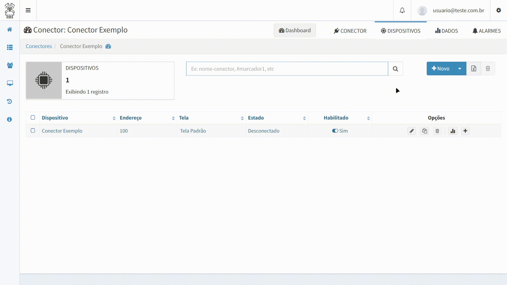

Para utilizar o recurso de importação, deve-se primeiramente acessar a aba de Dispositivos localizada nas configurações de um Conector:
../../../_images/devices_import.png

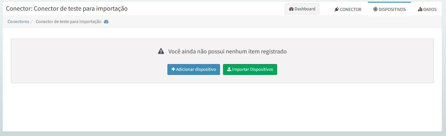

Caso o Conector já possua algum Dispositivo, a função de importação estará localizada ao expandir as opções do botão Novo pelo ícone :
../../../_images/new_devices_import.png

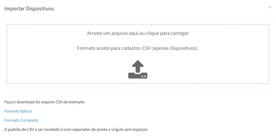

Ao selecionar a opção de Importar Dispositivos, será apresentado o seguinte formulário:
../../../_images/device_import_form.png
Neste formulário, é possível tanto baixar um arquivo CSV de base (básico ou completo) para o preenchimento das configurações de cadastro de Dispositivos com seus respectivos exemplos para cada uma das tabelas, como selecionar/arrastar o arquivo já preenchido com as informações do(s) Dispositivo(s) que se deseja importar (cadastrar) no Conector.
Realizando a importação através de um arquivo CSV básico
O objetivo do arquivo CSV básico, é tornar o arquivo de importação mais sucinto, fazendo com que os processos de preenchimento dos campos e consequentemente a importação do recurso, sejam mais rápidos e objetivos. Desta forma, será cadastrado um novo Dispositivo apenas com informações obrigatórias para seu registro.

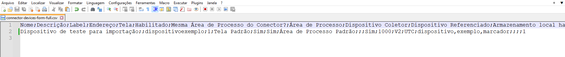

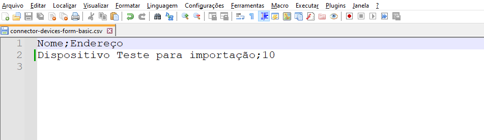

  • Após o download, devemos iniciar a configuração do arquivo. Para isso, abra o arquivo(neste exemplo, vamos utilizar o notepad++ como ferramenta de edição) e observe que no seu conteúdo, na primeira linha, já estão presentes a identificação das configurações que devem ser preenchidas(separadas por ponto e vírgula “;”). Portanto, a definição das configurações do Dispositivo que iremos importar devem ser inseridas na próxima linha(de baixo). Desse modo, preencha o conteúdo de cada uma das configurações na ordem em que são apresentadas no arquivo e separando cada uma delas por um caractere de ponto e vírgula(;).
  • Após cada coluna ser preenchida com suas respectivas configurações, teremos um arquivo semelhante ao exemplo abaixo:
../../../_images/ex_import_device.png
Para arquivos base com formato básico, o processo de cadastro é o mesmo. Porém, o número de colunas e campos que serão preenchidos no arquivo serão menores, tornando-o mais eficaz. Observe o exemplo mostrado abaixo de um arquivo básico com suas colunas preenchidas corretamente:
../../../_images/ex_import_device_basic_format.png

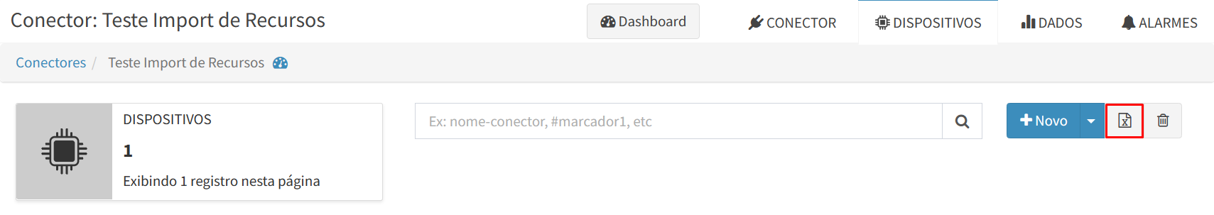

Exportando as configurações de Dispositivos para uma planilha
A função de exportar Dispositivos visa facilitar a visualização dos mesmos e suas configurações. Esta ferramenta está localizada na página de listagem de Dispositivos nas configurações de um conector, acessível através do botão :
../../../_images/device_export_button.png
Ao clicar no botão de exportação, será iniciado o download de um arquivo CSV.
Este arquivo conterá todas as informações e configurações dos Dispositivos do Conector e pode ser visualizado através de algum editor de texto (por exemplo, Excel, Notepad++ ou Bloco de notas).
Caso os Dispositivos possuam Campos Customizados, estes também farão parte do arquivo gerado, representados por colunas com o prefixo Customizado: seguido do nome do campo e o valor preenchido.

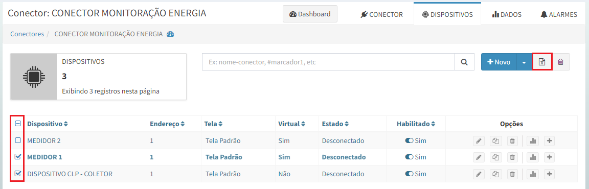

Seleção dos recursos desejados para a exportação
A Seleção de múltiplos Dispositivos permite exportar um ou mais Dispositivos em uma mesma operação, permitindo ao usuário selecionar quais recursos deseja exportar, ao invés de todos.

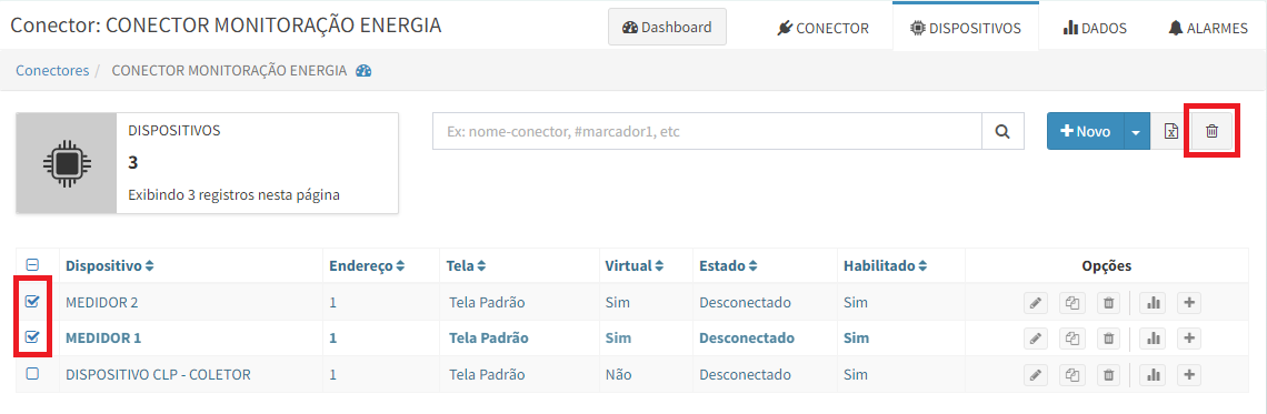

Exclusão de múltiplos Dispositivos
A exclusão de múltiplos Dispositivos é um recurso disponibilizado na listagem de cadastros de Dispositivos de um Conector e que permite excluir um ou mais Dispositivos em uma mesma operação:
../../../_images/device_mult_exclude.png
Para utilizar este recurso, basta:
  • Acessar a lista de cadastro de Dispositivos de um Conector;
  • Selecionar os Dispositivos que deseja remover através do check-box ();
  • Clicar no botão presente nas opções de operações com cadastros de Dispositivos;
  • Confirme a operação.
Esta função possui uma restrição: sempre deve existir ao menos um Dispositivo por Conector (que não seja Virtual), então não será possível remover todos os Dispositivos do mesmo.

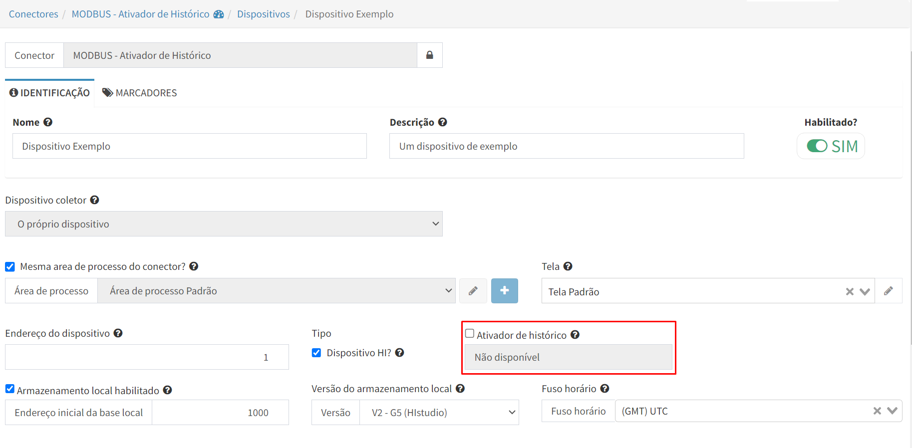

Configuração de um Dado para Habilitar o Histórico de Dados de um Dispositivo
Conceito
Por padrão, caso um Dispositivo possua qualquer Dado com seu histórico habilitado, novos registros poderão ser armazenados em seu histórico de Dados de acordo com a periodicidade ou evento(a depender da configuração do Dado e protocolo de seu Conector).
Isso significa, por exemplo, para um Dado de um Conector de protocolo MODBUS cujo seu histórico esteja habilitado, que a cada 5 minutos, haverá um novo registro no histórico de Dados(desde que o equipamento esteja e permaneça online).
Ou seja, neste cenário, a condição básica que determina o eventual armazenamento de novos registros no histórico de Dados do Dispositivo, é se o equipamento está conectado ao Portal. A partir desse momento, o Dispositivo está apto a armazenar nos registros em seu histórico(conforme as condições descritas anteriormente).
Para flexibilizar este ponto, o Portal de Telemetria disponibiliza um recurso em um Dispositivo para que um determinado Dado possa habilitar o registro no Histórico de seus Dados, ou seja, deixar o Dispositivo apto a receber novos registros em seu histórico.
O objetivo deste recurso é que o usuário possa configurar um determinado Dado de um Dispositivo para que, quando este Dado assumir um determinado valor, o registro no Histórico de Dados possa ser habilitado para este Dispositivo.
Por exemplo: o usuário poderia escolher um Dado associado a um COIL STATUS (booleano) para que, caso seu valor seja verdadeiro, deixe o Dispositivo apto a receber novos registros em seu Histórico de Dados. Caso seu valor seja falso, não serão registradas novas informações no Histórico.
Dessa forma, seria possível determinar através de alguma lógica/condição implementada no equipamento remoto, quando o histórico de Dados do Dispositivo deve ou não registrar novas informações em seu histórico.
Configurando um Dado como Habilitador de Histórico
Para configurar o Dado que irá habilitar o histórico de Dados de um Dispositivo, acesse o cadastro de um Dispositivo e verifique a opção marcada abaixo:
../../../_images/activate_history_modbus_device_config.png
Selecionando o check-box () do Ativador de Histórico, aparecerá algumas opções para que configure o Dado e a condição de valor que o mesmo deve assumir para habilitar o histórico.
O Dado Ativador de Histórico será registrado normalmente no Histórico baseado no seu Tipo de Histórico. Isso permite que o usuário avalie o registro dos outros Dados do Dispositivo baseado no valor registrado do Dado Ativador de Histórico.
Então escolha o Dado desejado e configure a condição de habilitação do histórico:
../../../_images/activate_history_data_config.png
Nessa configuração do Dado que habilita o histórico, não é possível utilizar:
  • Dados de outros Conectores;
  • Dados Strings;
  • Dados Vetores;
  • Dados Locais.
A ativação e a desativação do histórico via Dado no Dispositivo serão registradas no Histórico de Eventos do Sistema do Conector como “Histórico de Dados HABILITADO/DESABILITADO”.

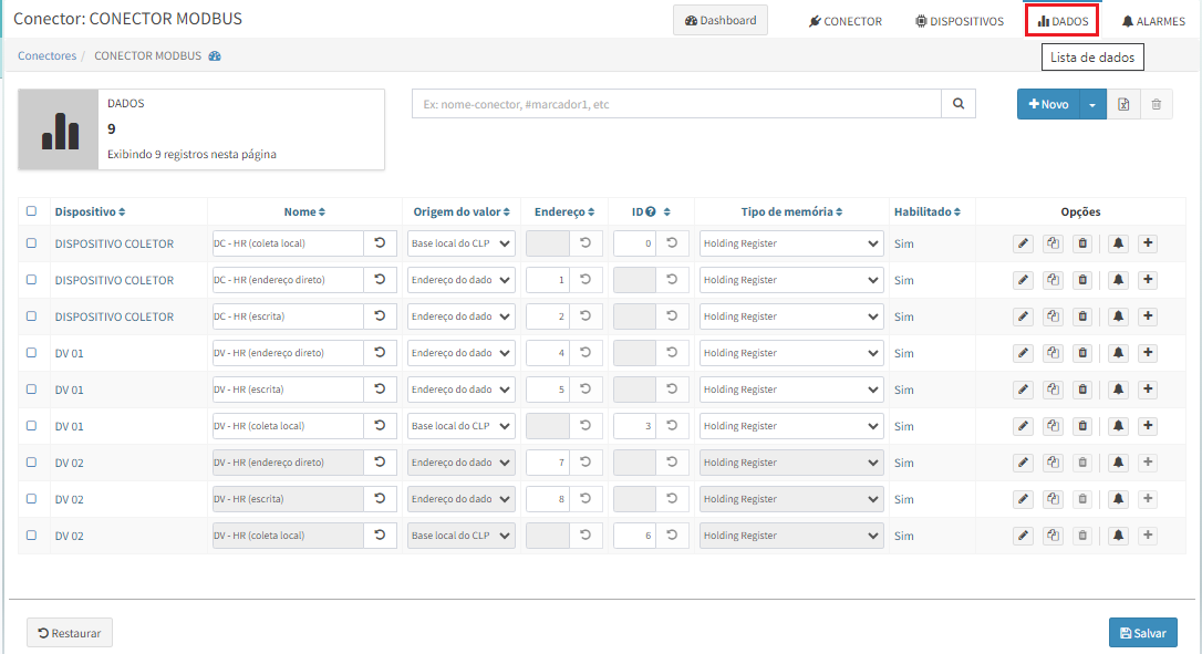

Edição de Múltiplos Dados
O Portal de Telemetria disponibiliza um recurso no formulário de registros de um Conector/Dispositivo para que seja possível editar algumas configurações de mais de um Dado ou Alarme por vez, facilitando assim, o processo de modificações de vários registros.
Lista de Dados
Para saber mais sobre a Edição de Múltiplos Dados, essa funcionalidade mantém a mesma lógica da função de clonagem de recursos que permite que as alterações cadastrais dos Dispositivos Virtuais de Referência sejam feitas em seus Dispositivos Virtuais Referenciados. Como mostra na imagem abaixo os campos realçados em cinza.
../../../_images/data_mult_edition_dv.png

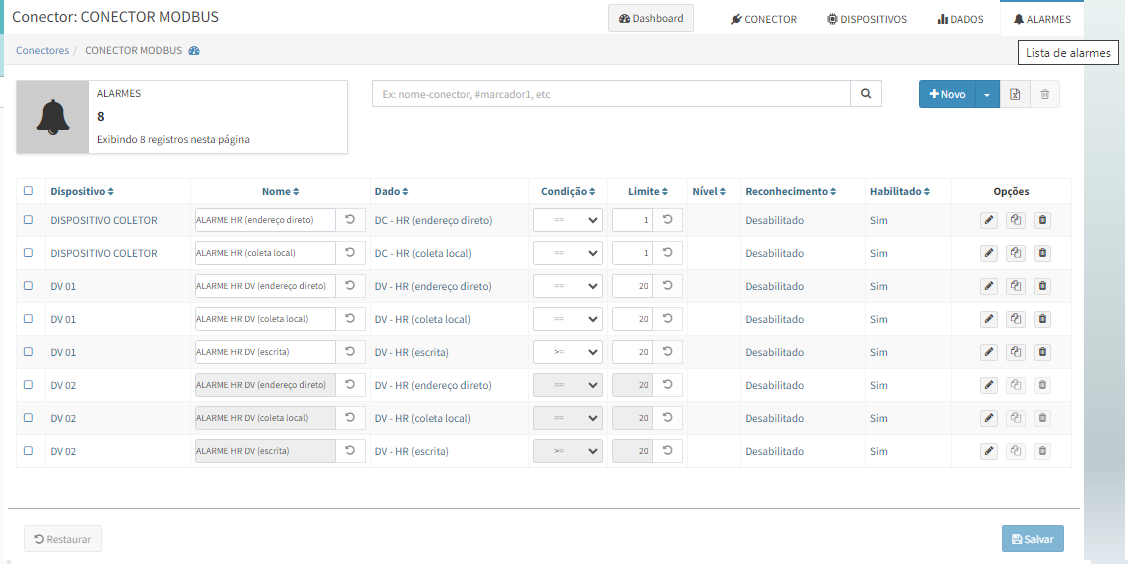

Lista de Alarmes
Para saber mais sobre a Edição de Múltiplos Alarmes em Alarme, essa funcionalidade mantém a mesma lógica da função de clonagem de recursos que permite que as alterações cadastrais dos Dispositivos Virtuais de Referência sejam refletidas em seus Dispositivos Virtuais Referenciados. Como mostra na imagem abaixo os campos realçados em cinza.
../../../_images/alarm_mult_edition_dv.png
