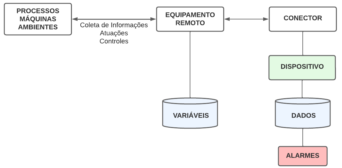

Para entendermos o conceito de Dispositivos Virtuais, vamos inicialmente definir novamente do que se trata um Dispositivo.
Um Dispositivo é o elemento que define a comunicação (através da conexão do Conector associado ao mesmo) com o equipamento remoto que se deseja monitorar e que possui os Dados a serem coletados pelo Portal de Telemetria ou enviados ao mesmo.
Ou seja, é no Dispositivo que se define o endereço de comunicação com o equipamento remoto (para os protocolos MODBUS e SCP-HI) ou o eventual rótulo de acesso aos tópicos(no caso do protocolo MQTT) e que se cria uma associação ou mapeamento entre as variáveis deste equipamento com os Dados no Portal (que posteriormente, serão apresentados em Dashboards, serão registrados em histórico, irão sinalizar alarmes, etc):

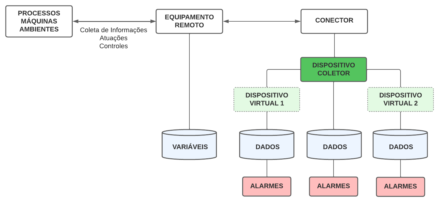

Portanto, um Dispositivo Virtual nada mais é do que um Dispositivo padrão configurado para representar e agrupar as informações (Dados e Alarmes) de um determinado equipamento(ou qualquer outra definição que se aplique a um conjunto de informações que façam parte de um domínio comum) dentro de um mesmo Conector, porém, sem utilizar a comunicação(acesso) efetiva com este equipamento para obter as informações desejadas.
Para isso, o Dispositivo Virtual utiliza um outro Dispositivo chamado de Dispositivo Coletor e este sim é o responsável por coletar no equipamento remoto, as informações definidas pelos Dados do Dispositivo Virtual:
../../../_images/virtual_device_complete_arq.png
Então é importante observamos aqui, que, um Dispositivo Virtual é definido quando um Dispositivo é configurado para que a sua comunicação, ou seja, a sua coleta de Dados, seja realizada por um outro Dispositivo, ou seja, pelo Dispositivo Coletor. É através deste Dispositivo que devem ser configuradas as informações de comunicação com o equipamento remoto caso utilizado os protocolos MODBUS e SCP-HI. Já para o protocolo MQTT, o Dispositivo é utilizado “apenas” para agrupar os Dados.

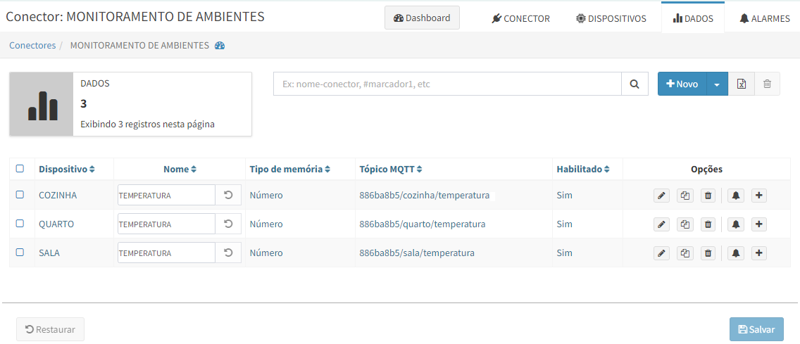

Aqui, se trata de um Conector de protocolo MQTT, onde os Dispositivos Virtuais chamados de Sala, Cozinha e Quarto foram utilizados para representar a informação de Temperatura de cada um desses ambientes, separando-os logicamente para que possam ser utilizados de maneira direta pela interface do Portal ou mesmo pelo cliente MQTT que publicará nos tópicos associados as essas informações.

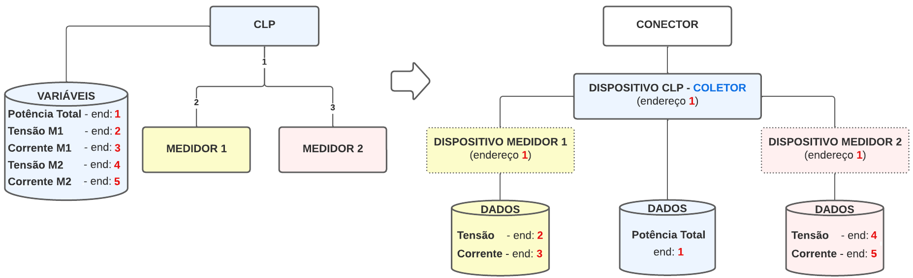

Com base nas informações apresentadas acima, a base de variáveis de cada equipamento será a seguinte:
../../../_images/virtual_device_exp1.png
Podemos observar na imagem, que cada equipamento possui uma base de variáveis MODBUS para que externamente (via o Portal ou outra aplicação/equipamento) se possa acessar essas informações.
Como o CLP é o responsável por calcular a Potência Total consumida, o programa de aplicação do mesmo irá se comunicar via MODBUS com cada um dos Medidores de Energia para obter as informações necessárias para o cálculo.

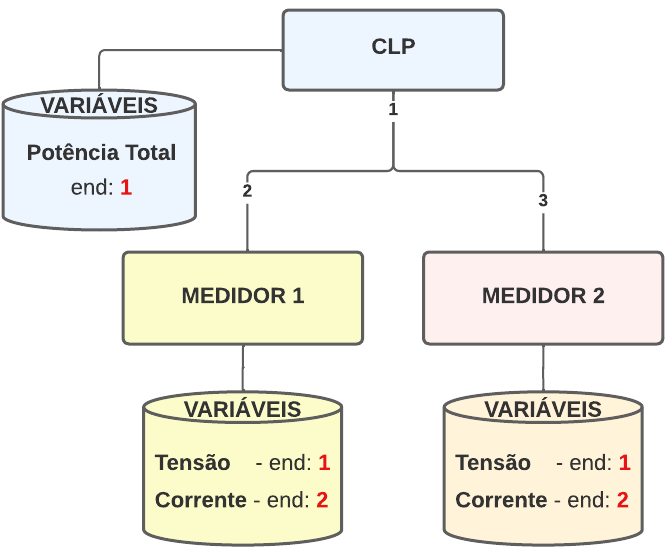

É importante notar que os endereços de acesso as informações de Tensão e Corrente dos Medidores possuem o mesmo endereço em ambos os Medidores, indicando que são equipamentos idênticos.
Portanto, vamos apresentar abaixo algumas possibilidades de solução para mapear essa aplicação no Portal de Telemetria e a última delas, será utilizando o conceito de Dispositivos Virtuais.

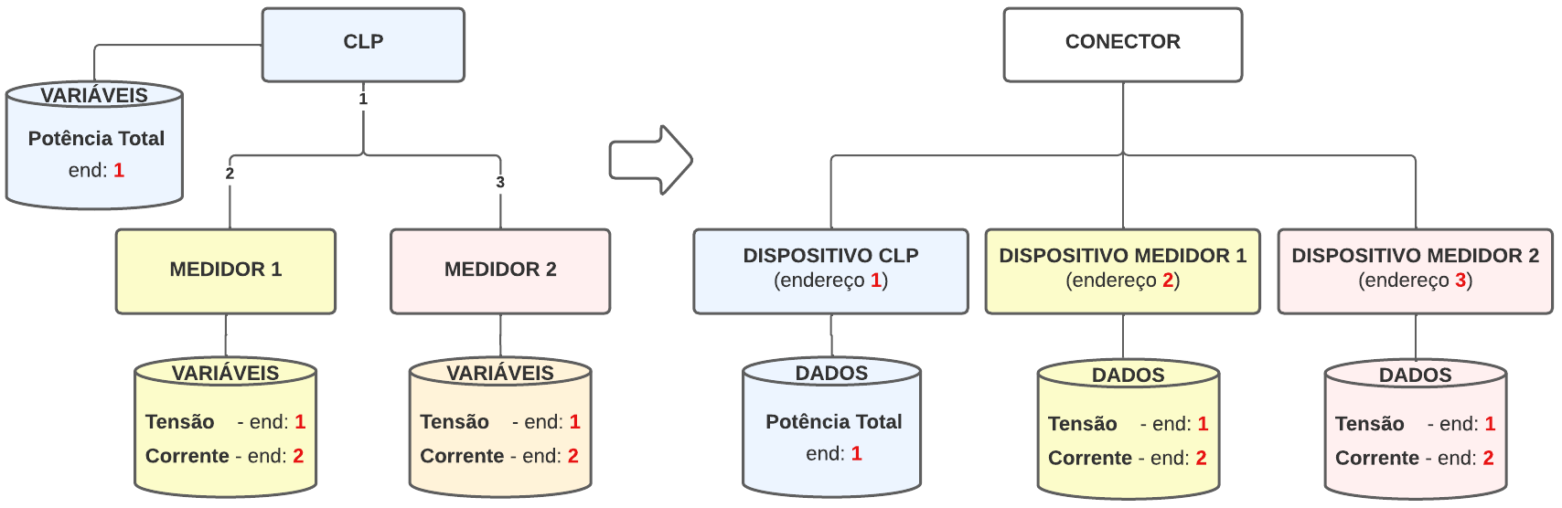

Portal realizando a aquisição das informações em cada Equipamento
Neste cenário, o Portal de Telemetria utilizaria um recurso de comunicação dos CLPs da HI Tecnologia para, através do mesmo, acessar “diretamente” os Medidores de Energia. Estamos considerando aqui, que, os Medidores de Energia possuem uma base de variáveis acessível via comunicação.
Dessa forma, o Portal coletaria a Potência Total da base de variáveis do próprio CLP e os valores de Tensão e Corrente em cada base de variáveis dos Medidores de Energia. Assim, as informações dos Medidores não precisariam estarem mapeadas em variáveis do CLP.
No Portal, seria necessário criar 3 Dispositivos distintos no cadastro do Conector, definindo o endereço MODBUS de comunicação em que cada equipamento (CLP, MEDIDOR 1 e MEDIDOR 2) responde. Ou seja, cada Dispositivo estaria associado a um equipamento físico no processo.
Em cada Dispositivo, seriam criados os Dados pertinentes a cada equipamento que estão associados, considerando o endereço MODBUS e o tipo de memória de cada Dado:
../../../_images/virtual_device_exp2.png
Podemos observar que nesta solução, o Portal de Telemetria se comunica com cada equipamento através da “rede” provida pelo CLP. O Dispositivo de endereço 1 se comunicará com o CLP, já o Dispositivo de endereço 2 se comunicará com o MEDIDOR 1 e Dispositivo de endereço 3 se comunicará com o MEDIDOR 2.
Para o Portal de Telemetria, cada um destes equipamentos são distintos entre si, possuindo a indicação de status de comunicação e coleta de dados independentes para cada um deles através de seus respectivos Dispositivos.
Nesta arquitetura, o Portal coleta as informações das variáveis diretamente em cada equipamento, ou seja, não há a necessidade de replicá-las no CLP para que possam ser coletadas. Porém, o Portal irá realizar a coleta em ciclos de leitura independentes, coletando primeiramente as informações do Dispositivo 1, depois do Dispositivo 2 e por fim do Dispositivo 3.
Isso significa que haverá um gasto um pouco maior do ponto de vista da comunicação para a aquisição de Dados e também em relação ao tempo de aquisição total de todas as informações, já que será necessário realizar todo o ciclo de coleta para os 3 equipamentos.
Além disso, os valores coletados dos equipamentos não estarão sincronizados em relação a data/hora de aquisição, inclusive, caso a comunicação falhe com algum Medidor ou mesmo que essa comunicação seja interrompida por mais tempo, poderão existir diferenças razoáveis de tempo entre as aquisições, justamente por ocorrem em momentos distintos.
Já do ponto de vista da interface do Portal, seria possível visualizar as indicações de comunicação e os valores dos Dados de maneira independente para cada Dispositivo (na tela padrão), havendo uma distinção de qual equipamento essas informações estão associadas.
Porém, caso se deseje representar estes equipamentos através de uma tela personalizada, utilizando um painel sinótico por exemplo, seria necessário criar uma tela para cada um destes equipamentos e mapear os Dados para cada um deles, mesmo que as informações sejam basicamente as mesmas para o MEDIDOR 1 e MEDIDOR 2 (por exemplo).

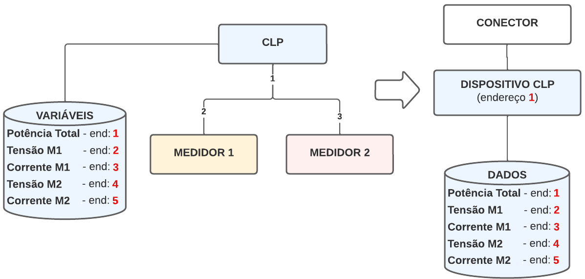

Portal coleta todas as informações necessárias da base de variáveis do CLP
Nesta solução, o programa de aplicação do CLP seria o responsável por realizar a leitura da Tensão e Corrente de cada Medidor (utilizando o endereço MODBUS de cada um deles ou via I/O analógicos) e armazenar essas leituras em memórias específicas de sua base de variáveis (além de realizar e armazenar o cálculo da Potência Total). Dessa forma, o Portal coletaria todos os valores necessários apenas na base de variáveis do próprio CLP, ou seja, não haveria comunicação do Portal com os Medidores de Energia.
No Portal, bastaria criar apenas um único Dispositivo (definindo o endereço MODBUS de comunicação com o CLP) e cadastrar todos os Dados necessários neste Dispositivo:
../../../_images/virtual_device_exp3.png
Podemos observar que nesta solução, o Portal de Telemetria se comunica apenas com o CLP (endereço 1) e obtém todas as informações necessárias diretamente em sua base de variáveis (que já possui mapeadas as informações dos Medidores de Energia).
Portanto, uma característica aqui, é que do ponto de vista do Portal, apenas um equipamento está sendo acessado, ou seja, o Portal irá coletar todas as informações necessárias apenas em um único Dispositivo (associado ao endereço do CLP).
Do ponto de vista da comunicação e em relação a primeira solução, esta arquitetura é um pouco mais otimizada, já que o ciclo de aquisição será realizado em apenas um equipamento.
Porém, na definição dos Dados deste único Dispositivo, deve-se identificar de qual equipamento o Dado pertence (CLP, MEDIDOR 1 ou MEDIDOR 2), além de definir o endereço correto de cada Dado (que será diferente em cada um deles, por estarem na mesma base de variáveis do CLP).
Já na interface do Portal, não haverá uma “separação nativa” destes Dados, já que pertencem ao mesmo Dispositivo.
Cabe ao usuário no momento de criar as suas telas, realizar as divisões necessárias nos painéis que utilizar ou considerar que o Nome do Dado é o suficiente para identificação dos equipamentos.

No Portal de Telemetria, seria criado inicialmente um Dispositivo associado ao CLP (definindo o endereço MODBUS de comunicação com o mesmo) e este seria Dispositivo Coletor da solução, ou seja, seria o Dispositivo responsável por efetivamente realizar a coleta de Dados na base de variáveis do CLP. Neste Dispositivo, seria criado apenas o Dado referente ao cálculo de Potência consumida.
Agora, precisamos criar um Dispositivo Virtual cuja configuração represente um Medidor de Energia.
Desse modo, no Portal, seria criado um Dispositivo e selecionado como seu Dispositivo Coletor, o Dispositivo criado no passo anterior (associado do CLP). Neste Dispositivo, seriam criados 2 Dados (Tensão e Corrente), onde seus endereços apontem para as variáveis do CLP que definem essas informações para o MEDIDOR 1.
Por fim, bastaria copiar (clonar) o Dispositivo Virtual criado anteriormente, renomeá-lo para MEDIDOR 2 e alterar os endereços dos Dados de Tensão e Corrente conforme definido na base de variáveis do CLP para o MEDIDOR 2.

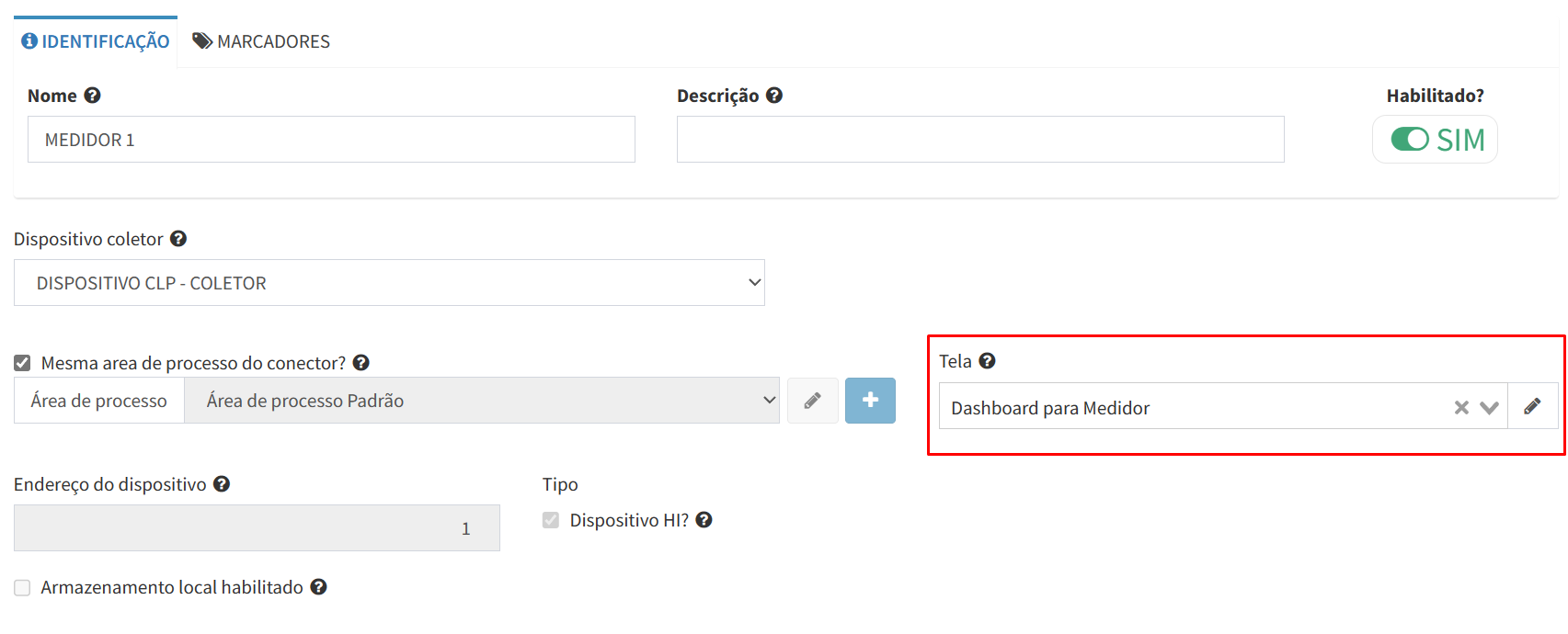

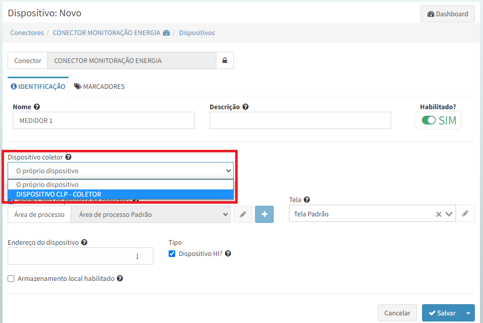

Para realizar o cadastro de um Dispositivo Virtual, acesse o formulário de cadastro de um novo Dispositivo e observe que agora, é apresentada uma opção chamada Dispositivo coletor.
Por padrão, essa configuração possui o valor do próprio dispositivo, que significa que o próprio Dispositivo é o responsável pela coleta de seus Dados (funcionamento padrão).
Porém, na configuração de um Dispositivo Virtual, deve-se selecionar qual será o Dispositivo Coletor e no caso do nosso exemplo, será o DISPOSITIVO CLP - COLETOR:
Selecione este Dispositivo e defina o nome do mesmo como MEDIDOR 1:
../../../_images/virtual_devices_register.png
Desta maneira, o Dispositivo criado será Virtual.

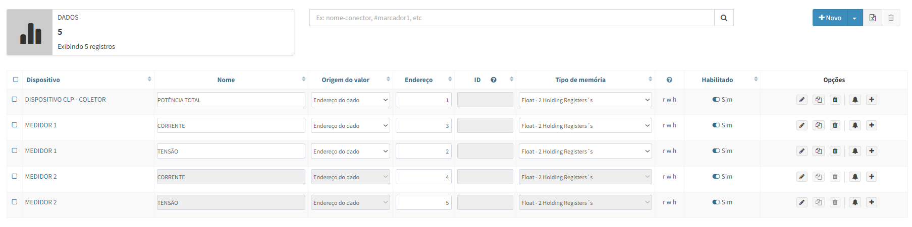

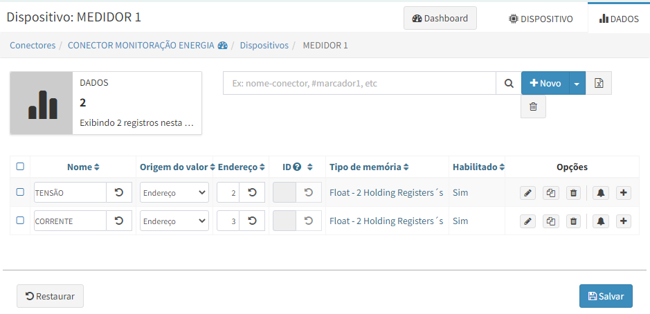

Agora, vamos criar os Dados associados ao Dispositivo do MEDIDOR 1, se atentando para os endereços destes Dados conforme definido na base de variáveis do CLP:
../../../_images/virtual_device_data_met1.png
Neste momento, temos definido e configurado o Dispositivo Virtual que representa o MEDIDOR 1.

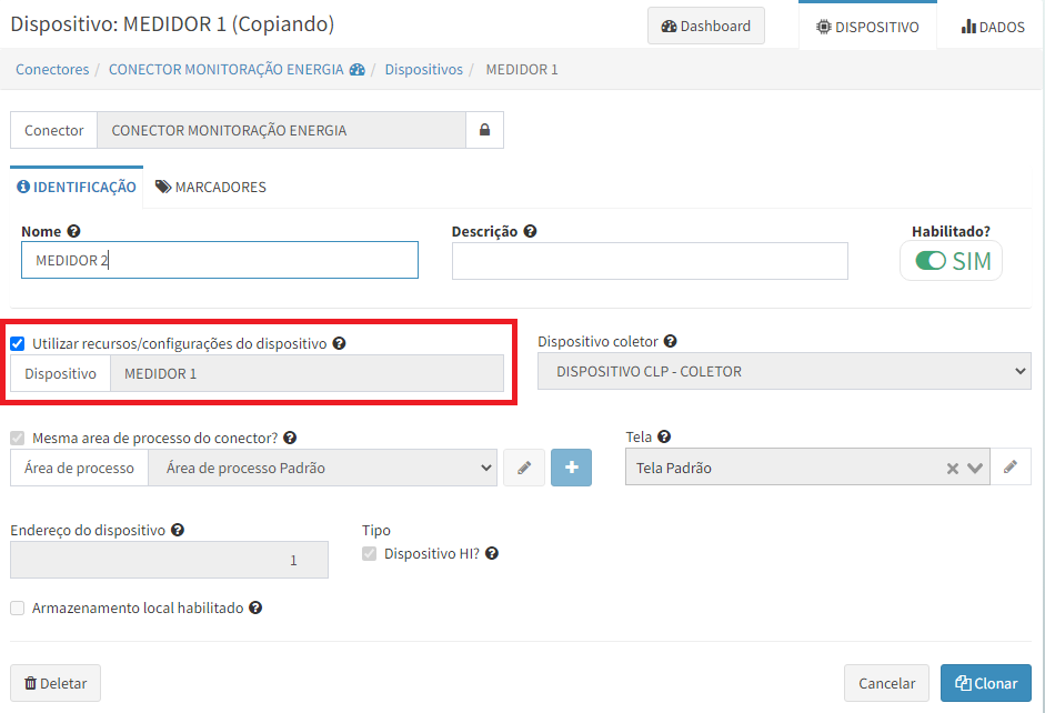

Como no nosso exemplo, o MEDIDOR 2 é idêntico ao MEDIDOR 1, do ponto de vista das informações que devemos representar, vamos clonar o cadastro do Dispositivo MEDIDOR 1, com o objetivo de criarmos o Dispositivo associado ao MEDIDOR 2.
Então selecione a opção de clonagem do Dispositivo MEDIDOR e observe que após selecionar a clonagem, é apresentada no formulário de cadastro uma configuração chamada Utilizar recursos/configurações do dispositivo.
Nesta configuração esta selecionado o Dispositivo MEDIDOR 1 (que é o Dispositivo de base da clonagem):
../../../_images/virtual_device_cloning.png
Essa configuração informa ao Portal que este novo Dispositivo (MEDIDOR 2) possui as mesmas configurações de Dados e Alarmes do Dispositivo MEDIDOR 1 e é esta informação que permite a reutilização de uma mesma tela para estes Dispositivos.
Sempre que um Dispositivo Virtual estiver utilizando os recursos e configurações de um outro Dispositivo Virtual, as alterações no Dispositivo Virtual base (ou de referência) terão impacto no Dispositivo Virtual que utiliza as suas configurações. Por exemplo, adições/remoções de Dados e Alarmes, alteração do Nome de Dados e Alarmes, etc.
Após a clonagem do Dispositivo MEDIDOR 1 para gerar o Dispositivo MEDIDOR 2, podemos observar que a interface do Portal indica que o Dispositivo MEDIDOR 1 agora é de referência para outros Dispositivos Virtuais deixando suas informações apresentadas em negrito:

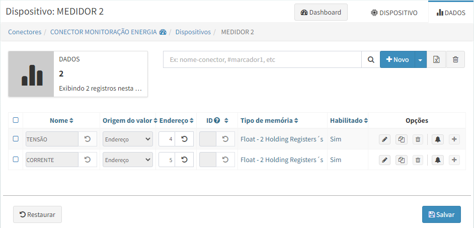

Agora, acesse o cadastro de Dados do Dispositivo MEDIDOR 2. Observe que as informações do endereço dos Dados estão inicializadas, ou seja não estão preenchidas.
Isso é necessário para que seja definido os novos endereços para estes Dados, já que ambos os Dispositivos (MEDIDOR 1 e MEDIDOR 2) utilizam o mesmo Dispositivo Coletor e portanto, cada Dado deve ter o seu endereço específico.
Além disso, a interface não permite a alteração das configurações que devem ser feitas apenas no Dispositivo de referência:
../../../_images/virtual_device_data_met2.png

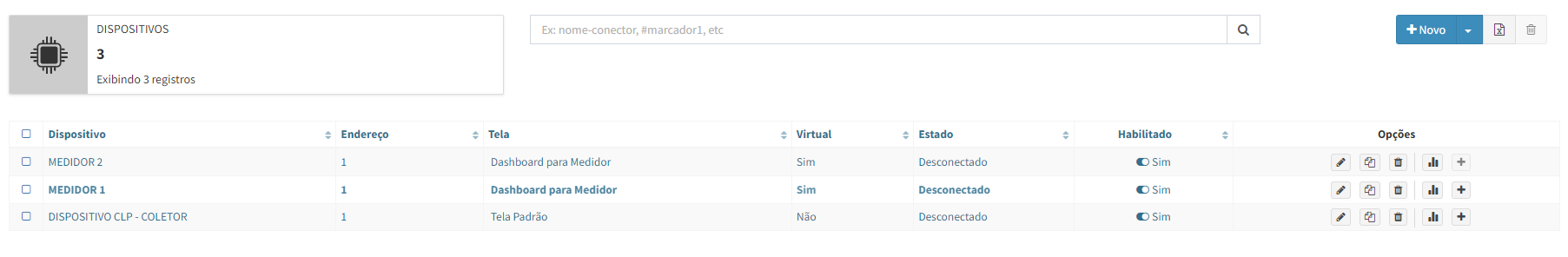

Para iniciar o processo, vamos considerar ou criar um Conector seguindo o mesmo exemplo da seção passada. Ou seja, no final deste processo, teremos um Conector com três Dispositivos:

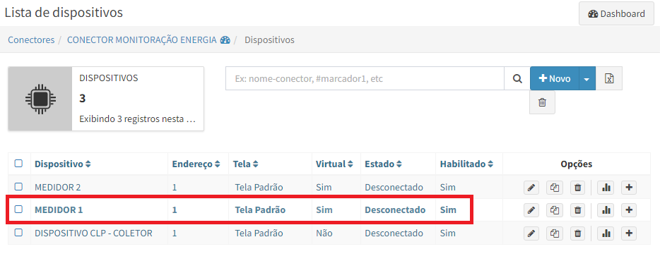

  • Um Dispositivo Coletor chamado de Dispositivo CLP - COLETOR;
  • Um Dispositivo Virtual chamado MEDIDOR 1;
  • Um Dispositivo Virtual chamado MEDIDOR 2.

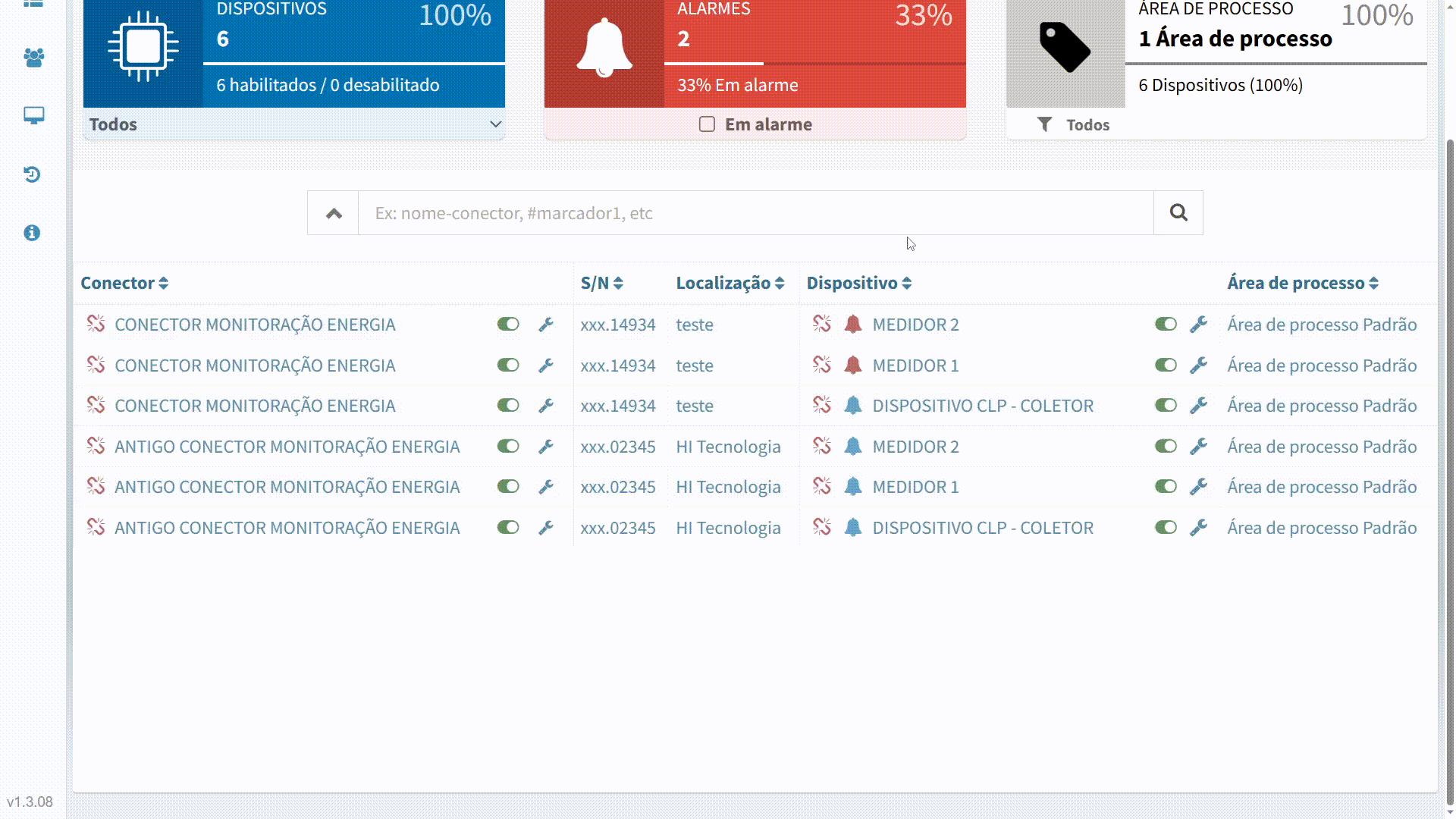

../../../_images/devices_list.png
No Dispositivo CLP - COLETOR, devemos ter um Dado chamado POTÊNCIA TOTAL. Já em cada Dispositivo Virtual, devemos ter os Dados TENSÃO e CORRENTE:
../../../_images/data_list_device.png

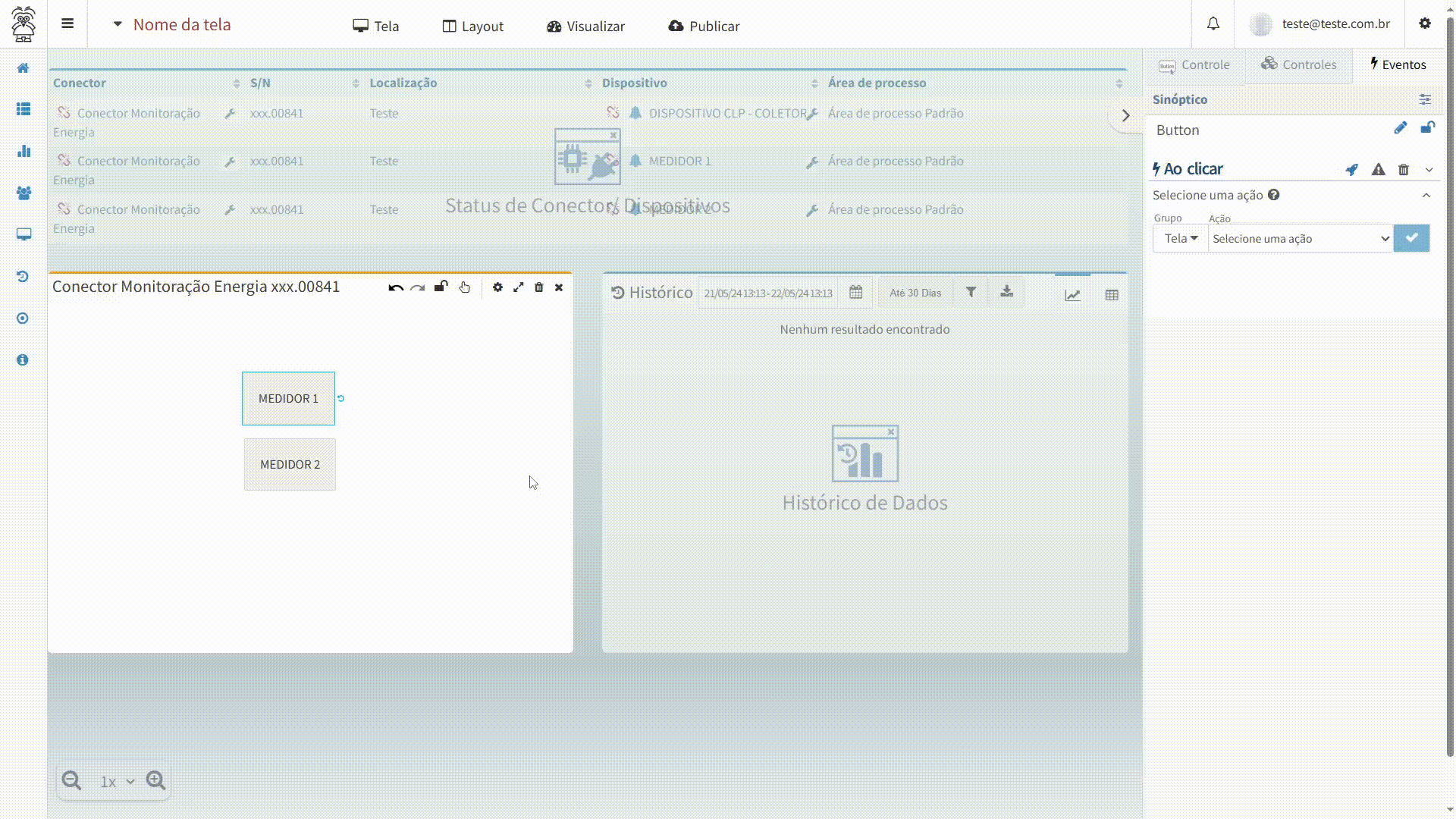

Após o cadastro dos Dispositivos e Dados, vamos criar duas novas Telas:

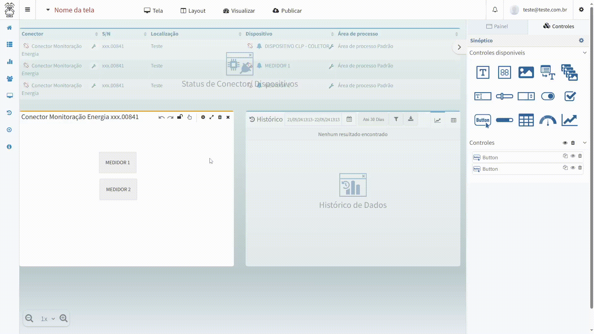

  • A primeira tela, será a que chamaremos de “Dashboard para Medidor”, na qual apresentará os “detalhes” de um Dispositivo Virtual, ou seja, escolheremos um Dispositivo Virtual, no caso o MEDIDOR 1, para ser representado na tela(apresentando os valores de seus Dados). O objetivo é que essa tela seja reaproveitada para o outro Dispositivo Virtual(MEDIDOR 2);
  • Já a segunda tela será utilizada como Dashboard do Conector, contendo os acessos que levarão a tela de detalhes de cada um dos Dispositivos Virtuais.
Tela de detalhes do Dispositivo Virtual

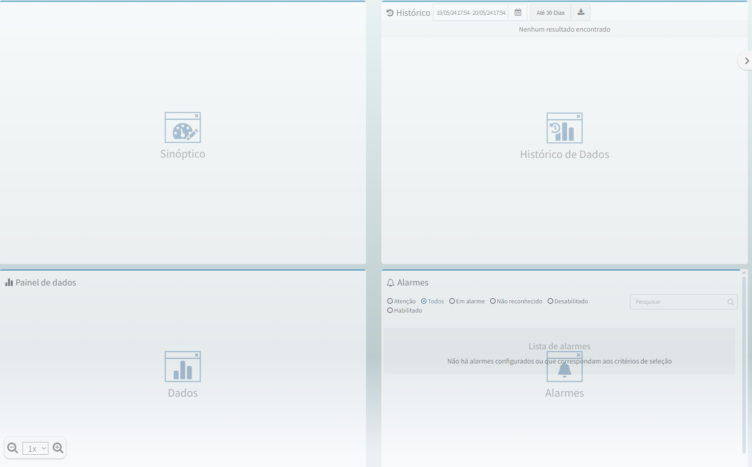

Para iniciar o processo de criação das telas, iremos configurar primeiro a Tela que será responsável por apresentar as informações dos Dados do Dispositivo Virtual. Nela serão adicionados os seguintes painéis:

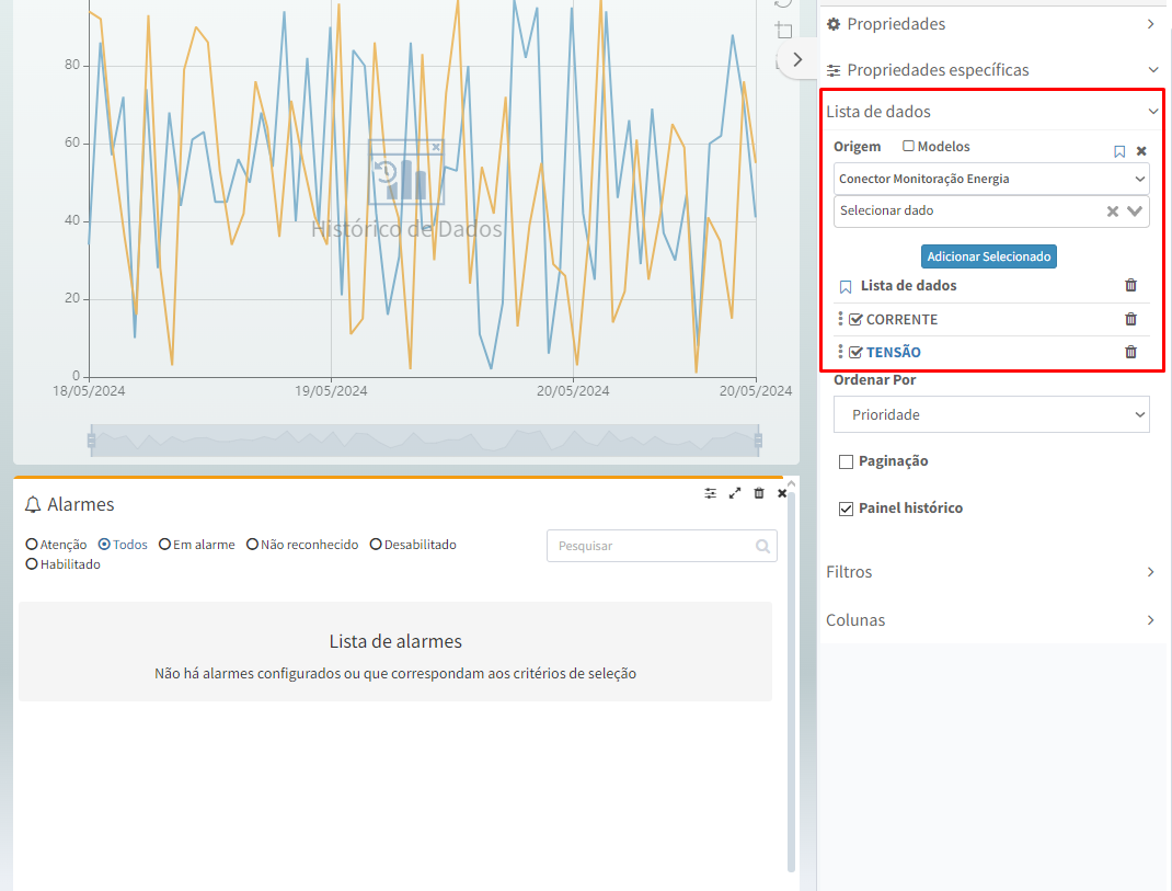

  • Painel Sinóptico;

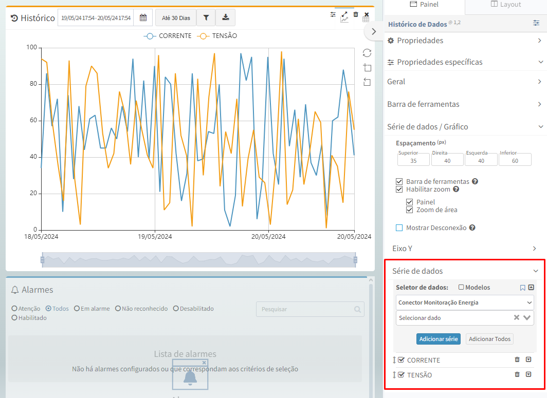

  • Histórico de Dados;
  • Painel de Dados e Alarmes.

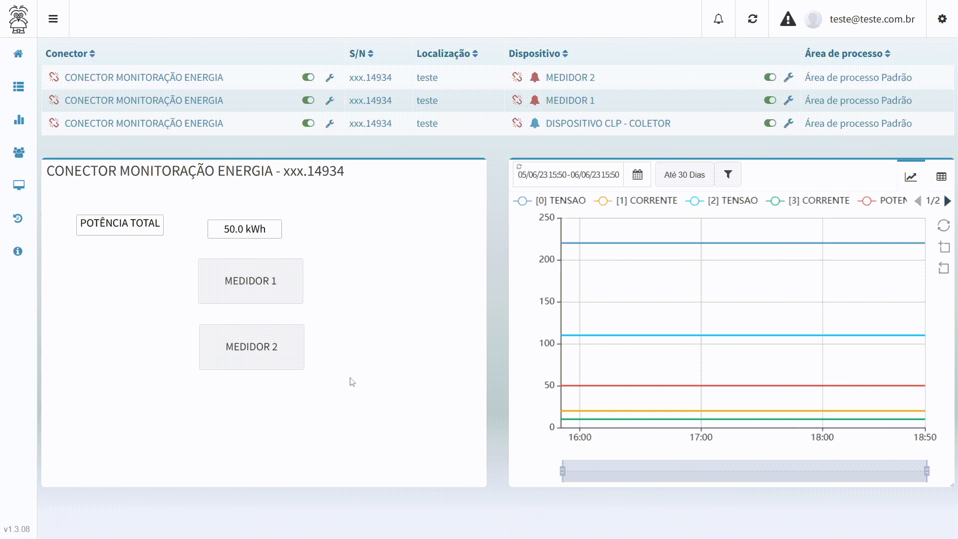

Após a adição dos painéis, teremos layout de tela semelhante a imagem abaixo:
../../../_images/details_screen_print.png

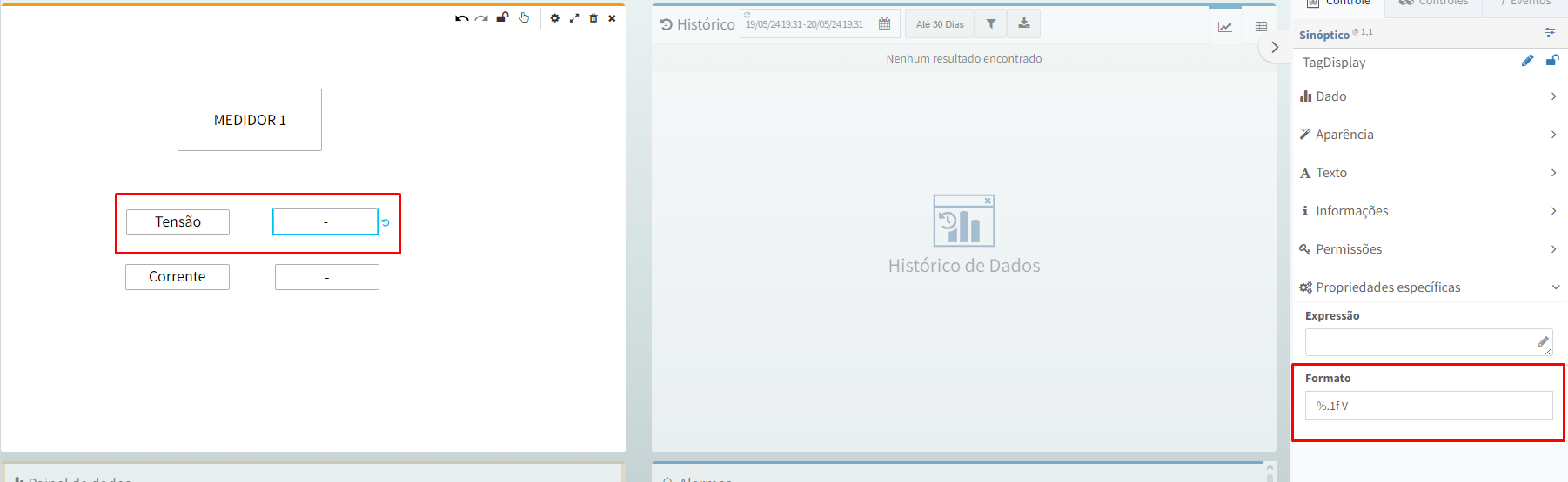

Painel Sinótico

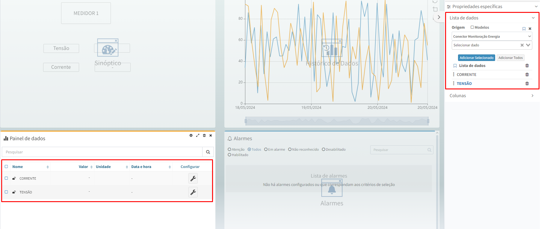

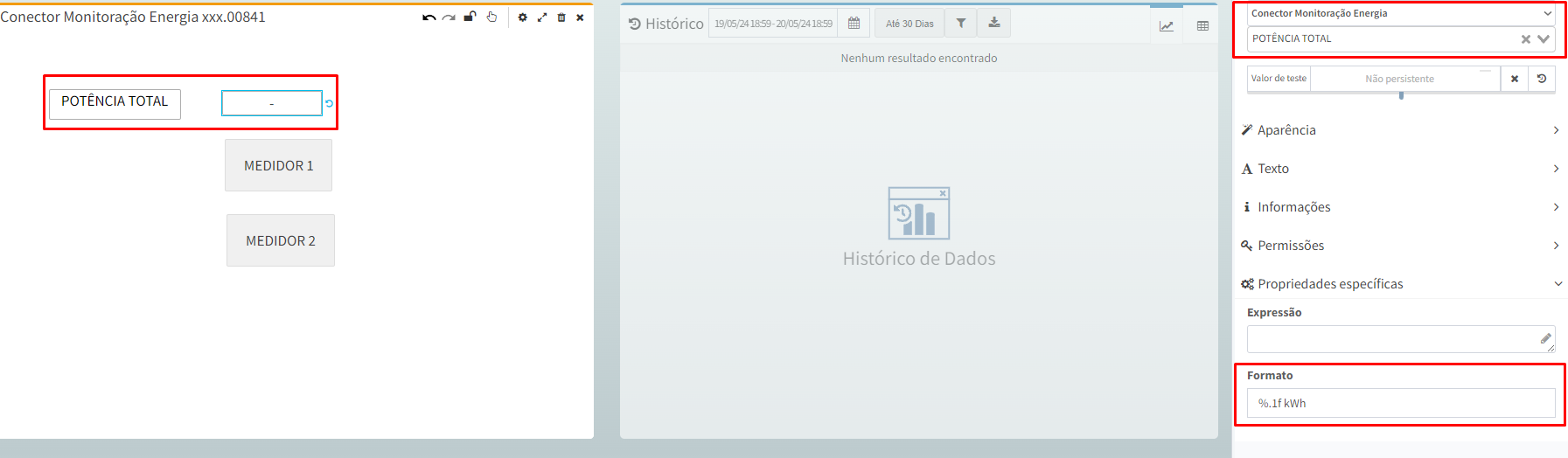

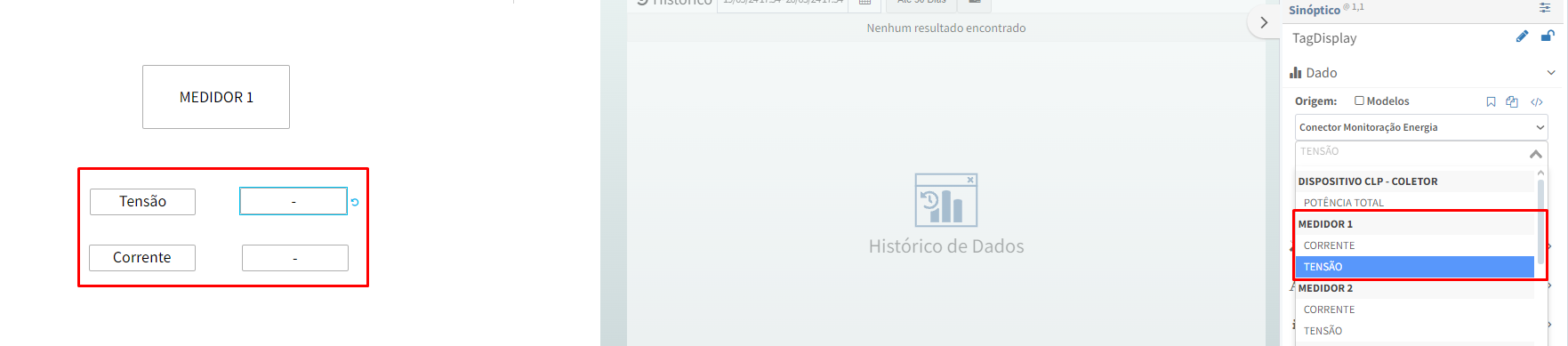

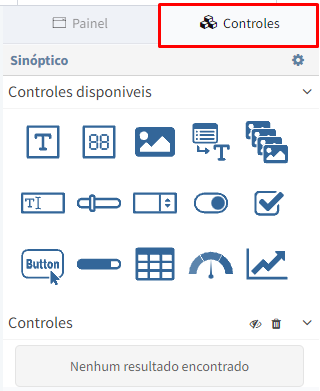

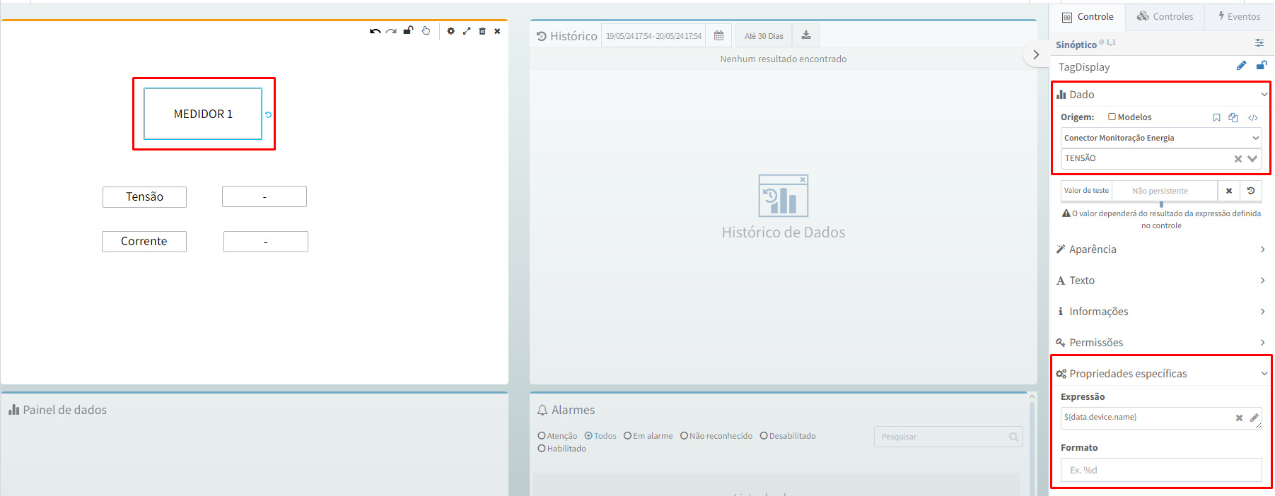

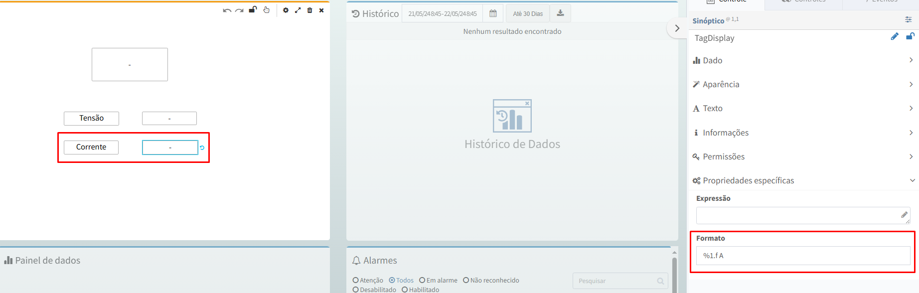

Para poder visualizar os Dados referentes do Dispositivo Virtual selecionado, vamos configurar o Painel Sinóptico adicionando os seguintes controles:
  • Dois controles Static Label, contendo o nome dos Dados;
  • Dois controles Tag Display que devem ser associados aos Dados de CORRENTE e TENSÃO do Dispositivo MEDIDOR 1;
  • Um controle Tag Display que deve ser associado ao Nome do Dispositivo Virtual, com o objetivo de identificar na tela, de qual Dispositivo se trata as informações dos Dados apresentados.
Veja um exemplo abaixo:

É importante observamos aqui que, os Dados que serão utilizados no controle devem ser do Dispositivo de Virtual de Referência(no caso o MEDIDOR 1) para que esta tela possa ser reaproveitada por outros Dispositivos Virtuais que possuem o MEDIDOR 1 como referência(caso do Dispositivo MEDIDOR 2).
Agora, vamos ao passo a passo da configuração dos controles:
  • Para a configuração dos nomes dos Dados em Statics Labels, iremos renomeá-los com os nomes dos Dados que serão alterados dinamicamente;
  • Já para configurar a exibição dos Dados em cada Tag display, iremos selecionar cada um dos mesmos e referencia-los em coerência com os Statics Labels criados acima;
  • Para a configuração do Tag Display que será responsável por informar de qual Dispositivo Virtual os Dados estão sendo exibidos, vamos utilizar a expressão: ${data.device.name}, removendo também o Formato do controle.
A configuração do Controle Tag Display responsável por exibir o Dispositivo atual está exemplificada na imagem abaixo:
../../../_images/controls_synoptic_config.png
A configuração dos Controles de Tag Display responsáveis por exibir os valores atuais de cada um dos Dados, está exemplificada nas imagens abaixo:
../../../_images/controls_synoptic_config2.png
Já para a configuração dos Formatos dos Tags Displays responsáveis por exibir os Dados dos Dispositivos Virtuais, vamos configurar cada Dado para ser exibido com uma casa decimal (%.1f) seguidos por uma grandeza: Potência Total através da sigla kWh (Quilowatt-hora), Tensão através da letra V(volt) e Corrente através da letra A(ampères):
Formato para o Dado “Tensão”:
../../../_images/Vformat_data.png
Formato para o Dado “Corrente”:
../../../_images/Aformat_data.png
Histórico de Dados
Para o painel de Histórico do Conector, seguiremos a mesma lógica aplicada para a seleção de Dados nos controles do painel sinótico. Observe no exemplo abaixo, que serão selecionados apenas os Dados do MEDIDOR 1:
../../../_images/history_panel_config.png
Para as configuração do Painel de Dados e Alarmes, utilizaremos a mesma sequência do Painel de Histórico do Conector(adicionando os dois Dados do Dispositivo Virtual MEDIDOR 1):
Configuração do Painel de Dados:
../../../_images/data_alarm_panel_config.png
Configuração do Painel de alarmes:
../../../_images/data_alarm_panel_config2.png
Atribuindo a tela diretamente no cadastro do Dispositivo Virtual
É importante ressaltar que atualmente, no Portal de Telemetria, existe a possibilidade de atribuir as telas responsáveis por exibir o Dashboard de um Dispositivo diretamente em suas configurações.
Dessa forma, para acessar o Dashboard de um Dispositivo, não será obrigatoriamente necessário acessar primeiramente a tela de Dashboard do Conector e por via dos botões dos Painéis Sinópticos, acessar a página de Dashboard de um Dispositivo Virtual. A tela poderá ser acessada diretamente da listagem de Dispositivos, ou através da homepage do Portal.
Para atribuir uma tela a um Dispositivo Virtual, acesse a página de configurações de um Dispositivo e em Tela, selecione a tela criada no passo anterior(Dashboard para Medidor):
../../../_images/screen_on_device.png
Desta forma, ao acessar a página inicial com a listagem dos Dispositivos cadastrados no Contrato, já será possível acessar diretamente os Dashboards atribuídos aos Dispositivos, como mostra o guia abaixo:
../../../_images/screen_device_homepage.gif
Tela de acesso aos Dispositivos Virtuais

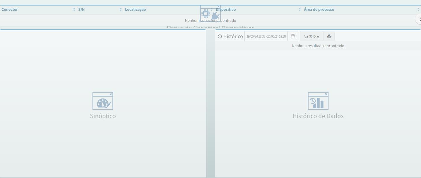

Ainda na aba de Telas, vamos criar a tela que será utilizada como Dashboard do Conector, na qual proverá o acesso a tela de detalhes de cada um dos Dispositivos Virtuais.
Nela serão adicionados os painéis:
  • Dispositivos
  • Painel Sinótico
  • Histórico de Dados.
Após a adição dos Painéis, teremos um layout tela semelhante ao da imagem abaixo:
../../../_images/screen_virtual_devices_example.png

Para a configuração do Painel Sinóptico, devemos acessar a aba de “Controles Disponíveis”, representados pelo ícone :
../../../_images/cubes_page.png
Ao acessar a aba de “Controles”, vamos adicioná-los com o objetivo de exibir um botão de referência para a abertura da tela de detalhes de cada Dispositivo Virtual. Para isso, vamos utilizar dois botões (um para cada Dispositivo) e adicioná-los conforme a imagem abaixo:
../../../_images/print_buttons.png
Neste momento, precisamos configurar estes botões para que possam acessar a tela de detalhes de cada um dos Dispositivos Virtuais.
Ao selecionar algum dos botões, acesse a aba de Eventos, representada pelo ícone .
Em “Selecione uma ação”, selecione a opção de “Clique” e em seguida Adicionar Evento.
A sequência destas configurações do botão está exemplificada no vídeo abaixo:
../../../_images/synoptic_config_button1.gif
Após a função ser criada, vamos atribuir em Ação, a opção Abrir tela e clicar em Adicionar ação, representado pelo ícone ;
Em seguida, selecione a tela criada anteriormente(Dashboard para Medidor), que será responsável por receber os Dados do Dispositivo Virtual.
Agora, vamos configurar através de uma nova opção na ação de abertura de tela, qual o Dispositivo Virtual a tela que será aberta deverá obter os Dados.
Para isso, expanda a opção Parâmetros e em seguida Dispositivos. Neste caso, devemos selecionar o Dispositivo Virtual(MEDIDOR 1 ou MEDIDOR 2) em seu respectivo botão em que é representado, clicando em Confirmar para associar o Dispositivo.
Ao realizar este procedimento, a Chave “device_id” será criada automaticamente contendo um Valor. Este valor é representado por uma referência única para cada um dos Dispositivos.
A referência pela expressão ${data.device.name} para abertura de tela,é suportada apenas em um Dispositivo que seja criado a partir de um Conector de Instância de Modelo.
../../../_images/synoptic_config_button2.gif
Por fim, vamos apresentar o único Dado que pertente ao Dispositico Coletor do nosso exemplo. Utilizaremos para isso um controle Static Label e um Tag Display referente ao Dado “POTÊNCIA TOTAL” está cadastrado no Dispositivo Coletor (DISPOSITIVO CLP - COLETOR) do Conector:
../../../_images/config_potencia_total.png
Ao finalizar as configurações, vamos salvar e nomear a Tela como “Dashboard para Conector” e atribuí-la ao Conector utilizado para esta configuração(CONECTOR MONITORAÇÃO ENERGIA).
Acessando o Dashboard do Conector relacionado à tela e navegando entre os botões do Painel Sinóptico, podemos observar que os valores dos Dados, e o Tag display responsável por exibir o nome do Dispositivo Virtual selecionado, são alterados em conjunto, juntamente com os outros recursos dos Painéis (Histórico, Dados e Alarmes)
../../../_images/example_work_dashboard.gif
