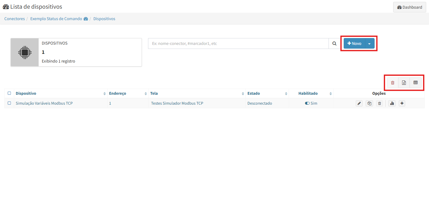

Operações Gerais
As operações gerais estão localizadas no topo da lista conforme ilustrado na imagem:
../../../_images/general_options_devices_list.png
Identificação
Botão Pesquisar
Filtra os recursos cadastrado (consulte a seção Filtros disponíveis).
Botão Novo
Acessa formulário para criação de um novo Dispositivo.
Botão Remover
Remove os Dispositivos selecionados
Botão Exportar
Realiza o download de um arquivo (planilha) CSV com as informações dos Dispositivos cadastrados
Botão Colunas
Altera a visualização das colunas na listagem de Dispositivos

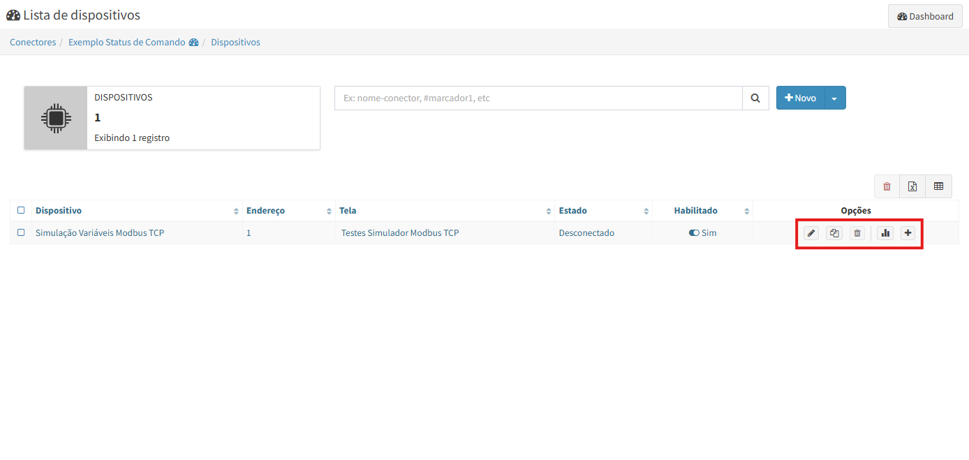

Operações Individuais
As operações individuais estão localizadas nos itens da lista conforme ilustrado na imagem:
../../../_images/individuals_options_devices_list.png
Identificação
Botão Editar
Acessa formulário de cadastro de um Dispositivo já existente
Botão Clonar
Copia o Dispositivo selecionado solicitando apenas algumas informações que não podem ser iguais
Botão Remover
Remove o Dispositivo selecionado (uma confirmação será solicitada)
Botão Lista de Dados
Acessa a lista de Dados cadastrados para o Dispositivo
Botão Adicionar Dado
Acessa o formulário para criação de um novo Dado
O Portal de Telemetria limita a função de Clonagem para Dispositivos que possuam até 250 Dados cadastrados.
