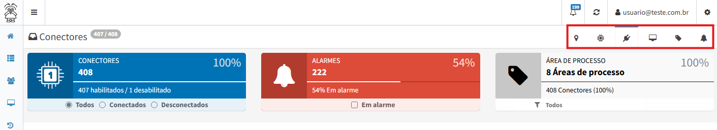

O formato de apresentação padrão é uma tabela que lista as informações dos Dispositivos, porém esta apresentação pode ser alterada conforme as abas disponibilizadas no cabeçalho do painel:
Apresentação
Aba(ícone)
Lista de Dispositivos
Mapa de localização de Conectores
Cartões de Áreas de Processo
Exibição de Conectores

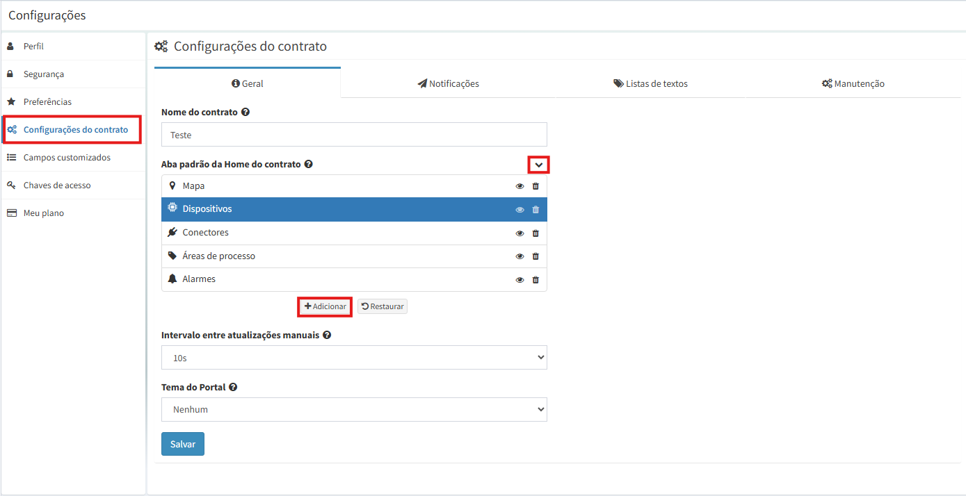

A criação de uma aba customizada pode ser realizada a nível de contrato (em Gerais) ou a nível de usuário (em Preferências).
Aba Customizada de Contrato
A definição de uma aba customizada a nível de contrato permite que a mesma esteja disponível para novos usuários do contrato, pois usuários antigos podem possuir abas já definidas.
Na lista de abas da Home do contrato é possível movimentar as abas para definir a ordem das mesmas. Também é permitido ocultar uma aba através do ícone “” e deletar uma aba através do ícone “” (exceção para a aba definida como padrão, que precisa ser modificada antes de ser ocultada ou deletada).
Para criar uma aba customizada de contrato, realize os seguintes passos:
  • Acesse as Configurações de perfil do Usuário;
  • Acesse Configurações do Contrato clicando em “ Configurações do contrato”;
  • Expanda o item Aba padrão da Home do contrato clicando no ícone “”;
  • Na configuração Aba padrão do Home do contrato, clique em “ Adicionar”.
../../../_images/custom_tab_contract.png
Neste momento, será apresentado o formulário para configuração de uma aba customizada:
../../../_images/criacao_aba_customizada.jpg
As configurações possíveis são as seguintes opções:

Portanto, para seguir na configuração da aba customizada:
  • Selecione a tela desejada (já existente no contrato) na lista apresentada em Tela;
  • Caso queira remover a seleção, clique no botão apresentado ao lado do nome da tela.
  • Defina um título para ser apresentado na seleção da aba em Título;
  • Selecione um ícone para ser apresentado na seleção da aba no dashboard do contrato em Ícone;
  • Clique no botão Salvar para finalizar a configuração.
Por fim, é possível restaurar o padrão de abas do contrato clicando no botão “ Restaurar”.

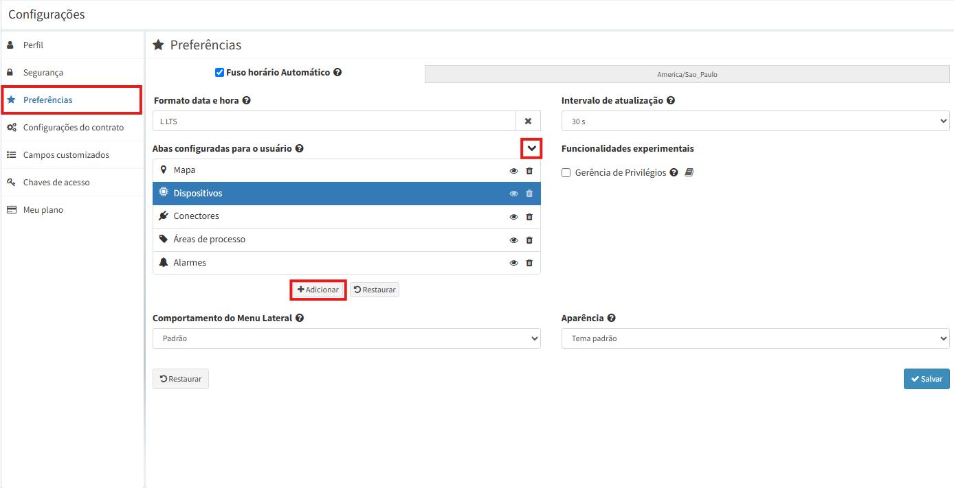

Aba Customizada de Usuário
A definição de uma aba customizada a nível de usuário permite que a mesma esteja disponível somente para o usuário que fez a customização.
Na lista de abas configuradas para o usuário é possível movimentar as abas para definir a ordem das mesmas. Também é permitido ocultar uma aba através do ícone e deletar uma aba através do ícone (exceção para a aba definida como padrão, que precisa ser modificada antes de ser ocultada ou deletada).
Para criar uma aba customizada de usuário, realize os seguintes passos:
  • Acesse Preferências clicando em “ Preferências”;
  • Expanda o item Abas configuradas para o usuário clicando no ícone “”;
  • Na configuração Abas configuradas para o usuário, clique em “ Adicionar”.
Tela
Define a tela a ser utilizada no conteúdo da aba
Título opcional a ser utilizado na seleção da aba
Ícone a ser apresentado para seleção da aba no dashboard do contrato
Por fim, é possível restaurar para a aba padrão da Home do contrato clicando no botão “ Restaurar”.
Configurações a nível de usuário sobrescrevem as realizadas a nível de contrato.
