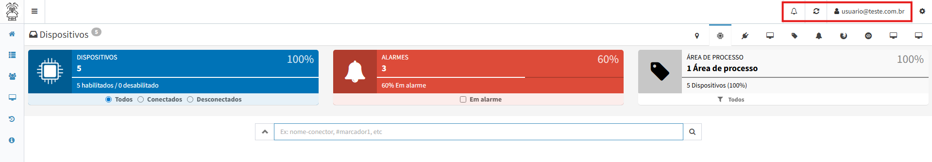

Informações do usuário autenticado
A informação do usuário autenticado no Portal de Telemetria é exibida no cabeçalho da homepage(no canto superior direito) através de seu endereço de e-mail. Ao clicar no endereço de e-mail, são apresentadas as seguintes informações e opções:
  • Nome do usuário: Indica o nome do usuário autenticado;
  • Contrato: informa e permite alterar o contrato(plano) tratado na sessão atual do usuário;
  • Perfil: permite o acesso ao Perfil do Usuário;
  • Plano: permite o acesso a página de Meu Plano (que apresenta informações do plano associado ao contrato do usuário);
  • Sair: realiza o logout da plataforma.

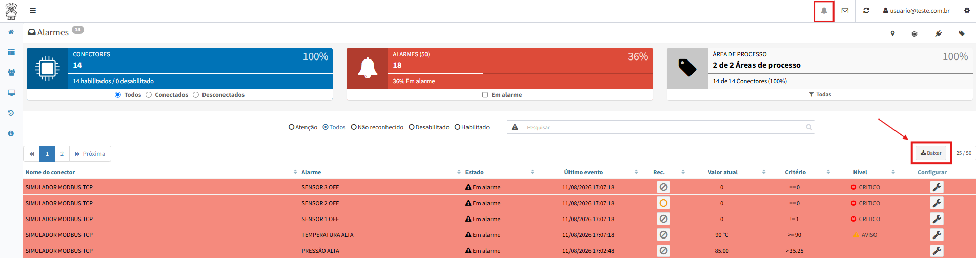

Tabela de Alarmes
A visualização de Alarmes em um dashboard de Contrato pode ser acessada no cabeçalho da página, clicando no ícone “”. Nesta tabela, são listados todos os alarmes cadastrados em todos os conectores do contrato e por este motivo, juntamente com os alarmes, são apresentadados os nomes dos conectores e dispositivos o qual eles pertencem.
Como padrão, todos os filtros e propriedades vem definidos como exemplificado na imagem abaixo:

Histórico de Alarmes do Contrato
A aba Alarmes da homepage de um Contrato disponibiliza, além da visualização em tempo real dos alarmes ativos, o acesso ao histórico centralizado de eventos de alarme de todos os Conectores do contrato.
O histórico registra os seguintes tipos de eventos:
  • Ativação: momento em que a condição de alarme foi atingida;
  • Normalização: momento em que a condição de alarme foi normalizada;
  • Reconhecimento: momento em que um usuário reconheceu o alarme (caso o alarme habilite o reconhecimento).
Acesso ao histórico
Para acessar este recurso, na homepage de um contrato, selecione a aba de Alarmes e clique sob o botão “ Baixar”:
../../../_images/download_button_alarm_history.png
Ao clicar neste botão, é aberto um modal dedicado à configuração e geração do arquivo de exportação.

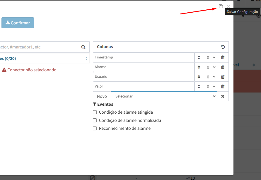

Exportação para CSV
Os registros resultantes da seleção de Conectores, Alarmes, período e Eventos farão parte do arquivo CSV gerado, com as seguintes características:

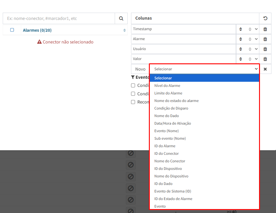

  • Seleção de colunas: o usuário escolhe quais campos deseja incluir no arquivo clicando em “ Adicionar coluna”. As opções disponíveis incluem: Nível do Alarme, Limite do Alarme, Nome do Conector, Nome do Dispositivo, Nome do Dado, entre outros:
../../../_images/add_column_options_csv_download.png
  • Ordenação por coluna: cada coluna permite configurar a direção de ordenação (ascendente ou descendente) e a prioridade, definindo qual campo tem precedência na ordenação dos registros no arquivo gerado;
  • Sequência das colunas: a ordem em que os campos aparecem no CSV é definida arrastando as colunas para cima ou para baixo no painel de configuração;
  • Nome do arquivo: o arquivo gerado segue o padrão hist_alarm_[período].csv, onde [período] representa o intervalo de datas selecionado;
  • Persistência da configuração: as configurações de colunas e filtros de eventos podem ser salvas localmente no navegador clicando sobre o ícone “”, sendo mantidas nas próximas consultas sem necessidade de reconfiguração. O período selecionado não é salvo, sendo necessário defini-lo a cada nova consulta:
../../../_images/save_configurations_button_alarm_history_model.png
