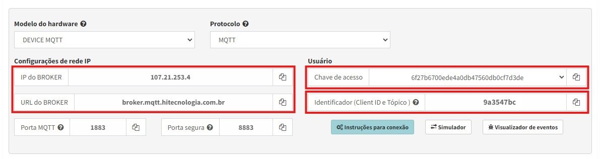

Exemplo de configuração de um Conector MQTT:
../../../_images/connector_mqtt_all_infos.jpg

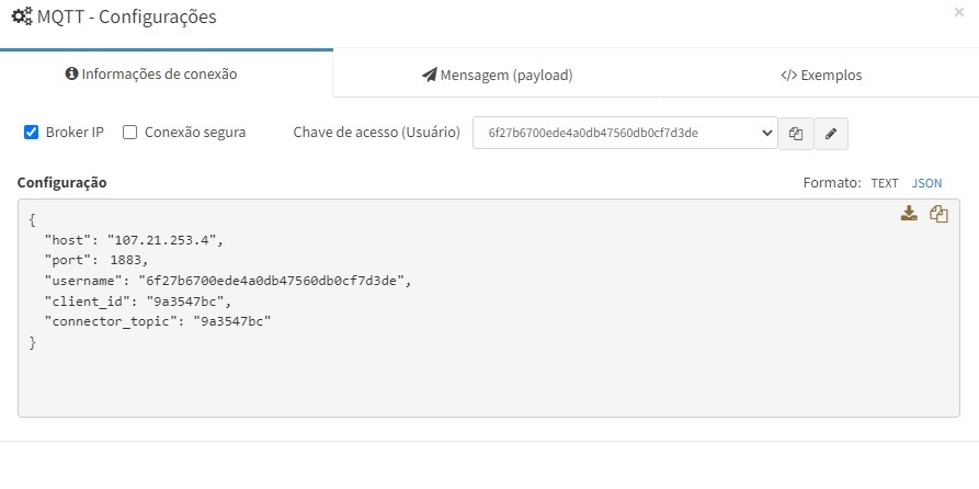

No cadastro do Conector MQTT, também é disponibilizado um botão chamado Instruções para conexão, no qual leva o usuário para um formulário interativo onde é possível definir as configurações desejadas para a conexão do Cliente MQTT ao Portal.
Com base nessas informações, é apresentado um JSON consolidando todas as informações, que pode ser facilmente copiado ou baixado para simplificar o processo de configuração:
../../../_images/connector_conn_example_no_sec.jpg
Fig. 21 Exemplo de configuração para conexão não segura com o broker do Portal.
Por padrão, são apresentadas as configurações mais comuns de acesso ao broker do Portal, considerando a conexão em seu endereço IP(107.21.253.4) e na Porta não segura(1883).

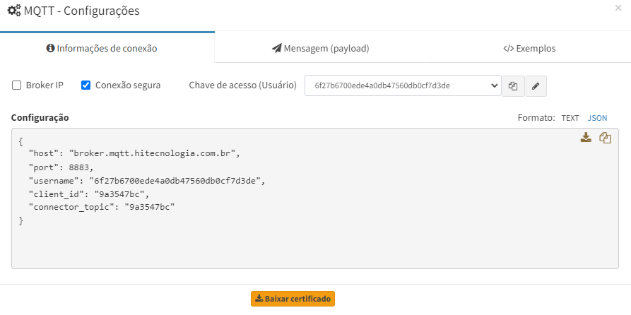

Outro exemplo é selecionar as opções de conexão segura via a URL do broker:
../../../_images/connector_conn_example_sec.jpg
Fig. 22 Exemplo de configuração para conexão segura com o broker do Portal.
Neste caso, o host da conexão é a URL do broker do Portal (broker.mqtt.hitecnologia.com.br) e utiliza-se a Porta Segura(8883). Neste caso, é necessário fazer o download do certificado através do botão Baixar certificado e utilizá-lo no Cliente MQTT para conexão segura com o broker.
