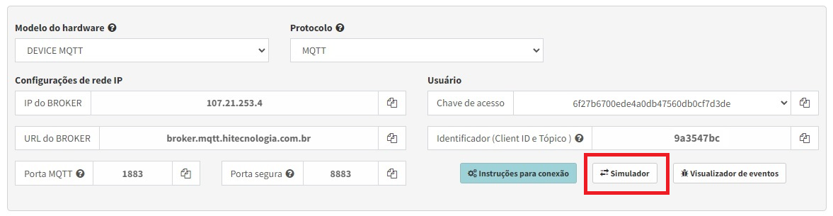

Para acessar o Simulador, clique no botão Simulador na página de edição de um Conector MQTT:
../../../_images/simulation_button_mqtt.png
Ao clicar em Simulador, uma nova janela será aberta com todas as configurações e informações do Simulador:

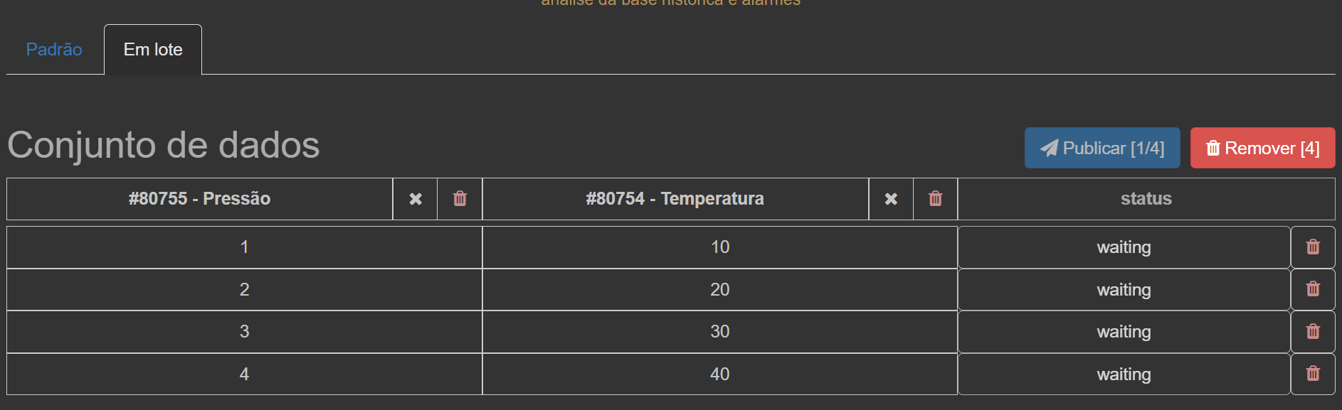

Em lote
O tipo de simulação “Em lote” permite importar um arquivo (CSV) com valores pré-definidos para o(s) Dado(s). Ao realizar a importação com um arquivo válido, o simulador exibirá uma tabela contendo os Dados e os respectivos valores simulados via planilha.
O arquivo que será importado, deve seguir o padrão de definir o(s) ID(s) para o(s) Dado(s) que será(ão) simulado(s) na parte superior do arquivo, representando as colunas da tabela. Caso a simulação possua mais de 1 Dado, será necessário separar os Dados e os valores de simulação por ponto e vírgula(;).
Os valores que serão simulados devem seguir na coluna representada pelo Dado e separados por linha, como mostra o exemplo abaixo:
../../../_images/csv_file_for_import.png
Neste exemplo, estamos simulando os Dados “Pressão” e “Temperatura” (separados por coluna e sendo representados pelos seus ID’s) e abaixo, definindo os valores 1,2,3 e 4 para o Dado “Pressão”, e os valores 10,20,30 e 40 para o Dado “Temperatura”.
Ao importar este arquivo para o simulador, teremos uma reapresentação da tabela como mostra o exemplo abaixo:
../../../_images/mqtt_new_simulation_table.png
O Portal automaticamente reconhecerá os ID’s dos Dados (caso corretos) e apresentará os nomes dos mesmos. Em seguida, teremos os valores definidos no arquivo já reapresentados na tabela e para concluir a simulação, após conectar o simulador ao Conector, será exibido o botão “ Publicar” que permite realizar os envios das simulações seguindo a sequência da tabela, e o botão “ Remover” para deletar o arquivo importado.
Após o processo de importação ter sido finalizado, teremos a possibilidade de simular os valores de acordo com o conteúdo do arquivo, como mostra o exemplo abaixo:
