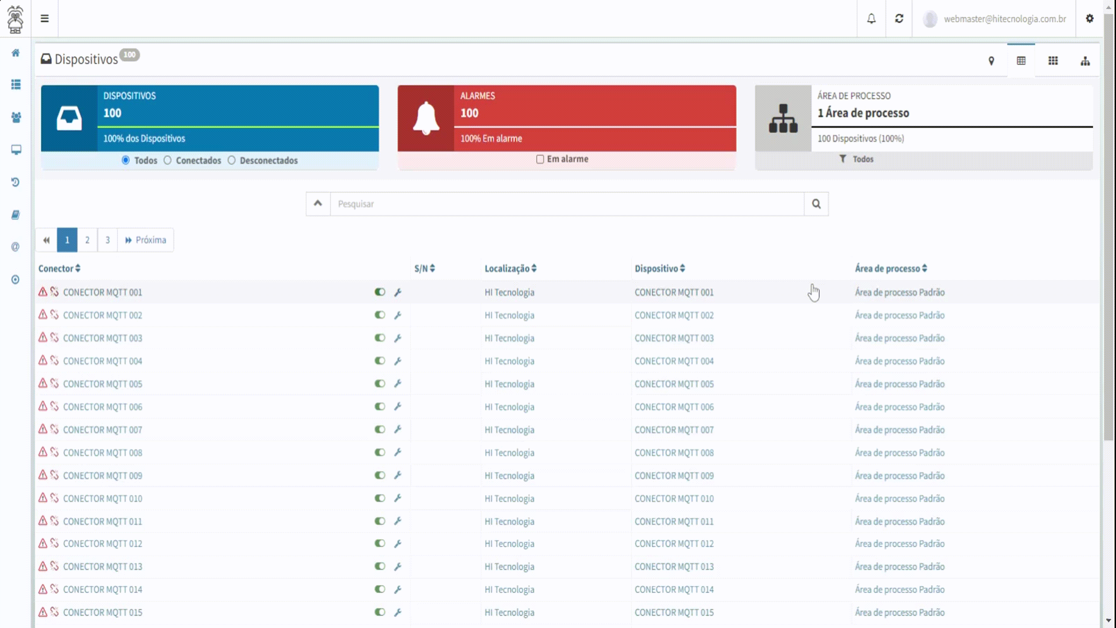

Obtendo as Chaves de Acesso de um Contrato
Para acessar as configurações de Chaves de Acesso do Contrato, realize os seguintes passos:
../../../_images/chave_acesso.gif
Fig. 29 Sequência para acessar a página de Chaves de Acesso de um contrato.
Para as instruções de como criar e configurar Chaves de Acesso, acesse a seção Configurando Chaves de Acesso.
Por padrão, em todo Contrato é disponibilizada uma Chave de Acesso que pode ser utilizada sem a necessidade de se criar uma nova.

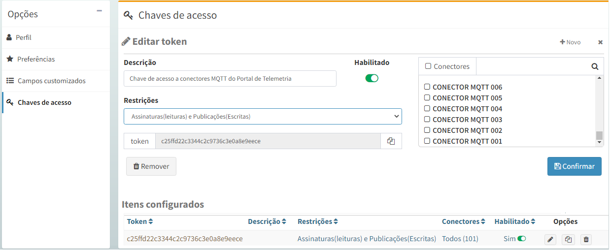

As configurações de uma Chave de Acesso são as seguintes:
Configuração
Descrição da Chave de Acesso
Restrições
Configuração do privilégio de operações permitidas para a Chave de Acesso.
As opções disponíveis são as seguintes:
  • Assinaturas(leituras) e Publicações(escritas): permite ao Cliente MQTT que utilize a Chave possa assinar e publicar em tópicos;
  • Somente Assinaturas(leituras): permite ao Cliente MQTT que utilize a Chave possa apenas assinar tópicos;
  • Somente Publicações(escritas): permite ao Cliente MQTT que utilize a Chave apenas publicar em tópicos.
Token
Identificação da Chave de Acesso a ser utilizada como o usuário da conexão MQTT
Habilitado
Habilita ou Desabilita a utilização da Chave de Acesso(não será possível se autenticar no Broker MQTT através de uma chave desabilitada)
Conectores
Indica os conectores que a Chave possui acesso. Caso não seja selecionado nenhum conector, a Chave terá acesso a todos os conectores do Contrato
Exemplo das configurações de uma chave de acesso:
../../../_images/chave_acesso_configs.png
Fig. 30 Configurações de uma Chave de Acesso de um contrato.

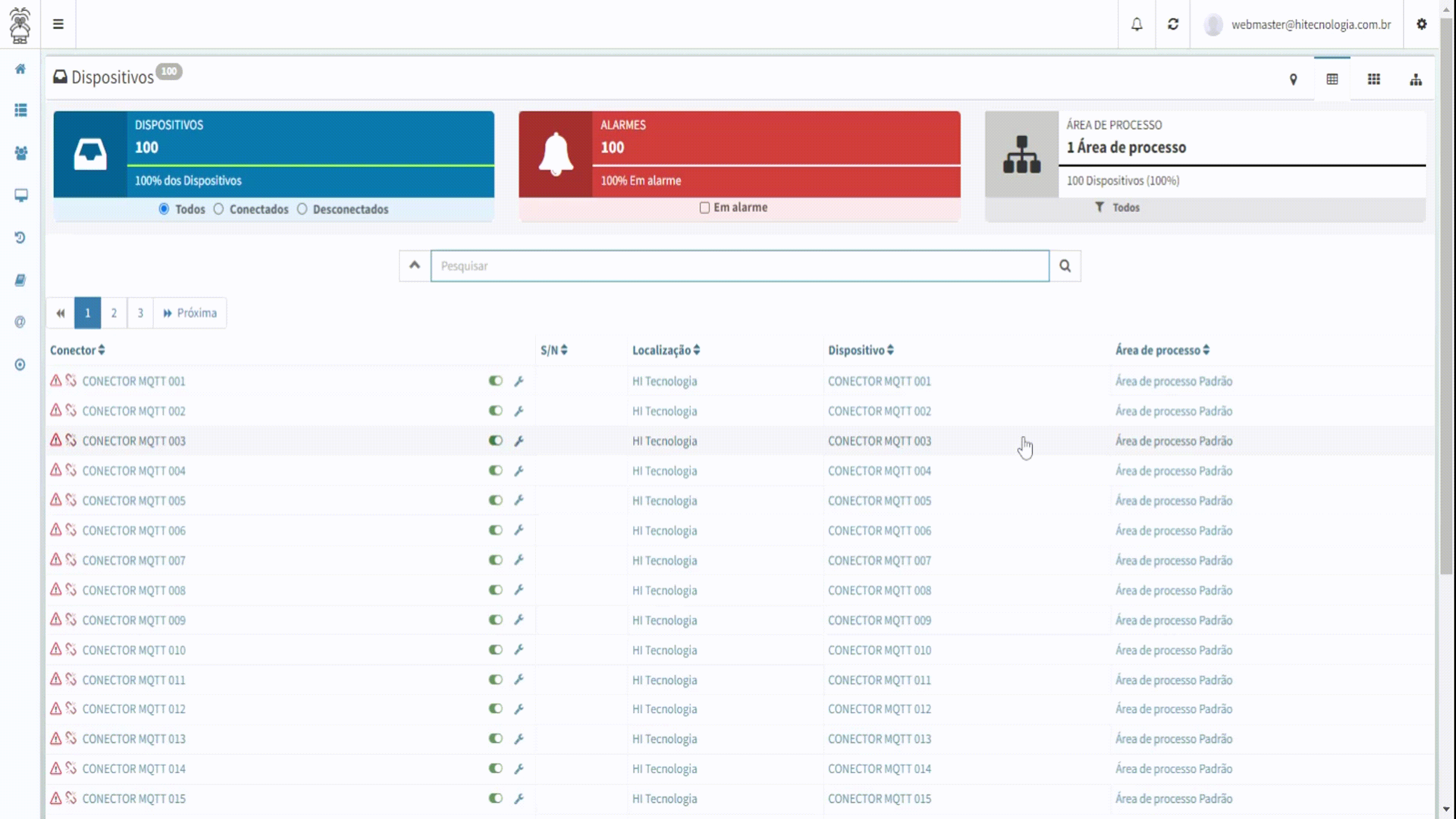

Já para cadastrar uma nova Chave de Acesso, basta seguir os seguintes passos:
  • No formulário acessado anteriormente, clique na opção Novo;
  • Configure uma Descrição, as Restrições e eventuais Conectores que a Chave terá acesso;
  • Salve o cadastro clicando no botão Confirmar.
../../../_images/criar_chave_acesso.gif
Fig. 31 Sequência para o cadastro de uma nova Chave de Acesso de um contrato.
