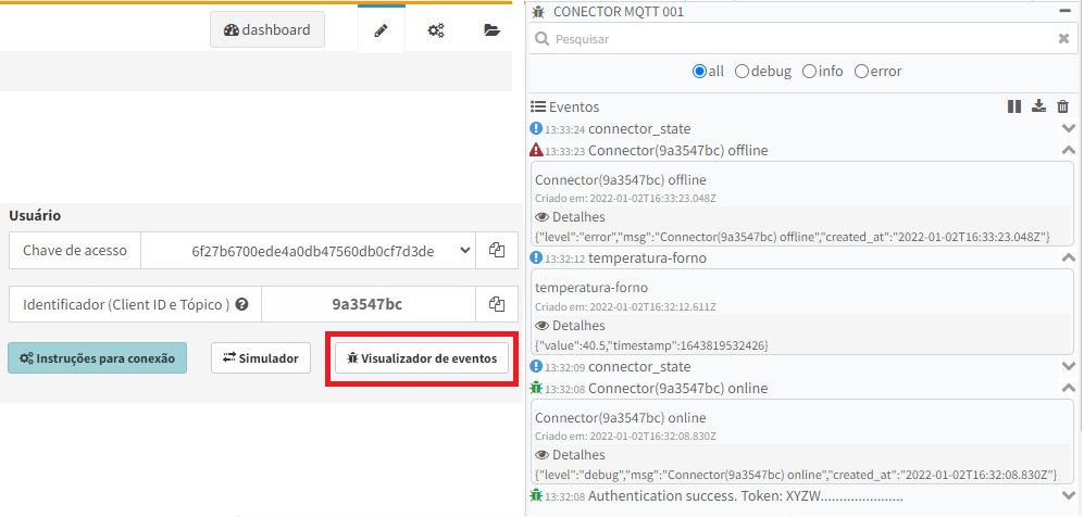

No cadastro de um Conector configurado com o protocolo MQTT, é disponibilizada uma opção chamada Visualizador de eventos:
../../../_images/events_viewer.png
Fig. 32 Visualizador de eventos de um Conector MQTT.
Ao selecionar esta opção, é disponibilizado um painel lateral na página que apresentará a depuração em tempo real de alguns eventos MQTT a medida que ocorram no Conector, tais como:
  • Conexão e desconexão do Conector do Broker;
  • Publicações realizadas no Conector e seus conteúdos;
  • Eventos de Autenticação e Controle de Acesso.
No Visualizador de eventos, os eventos são listados do mais recente(no topo da lista) para os mais antigos, ou seja, um novo evento sempre será inserido no topo da lista.
