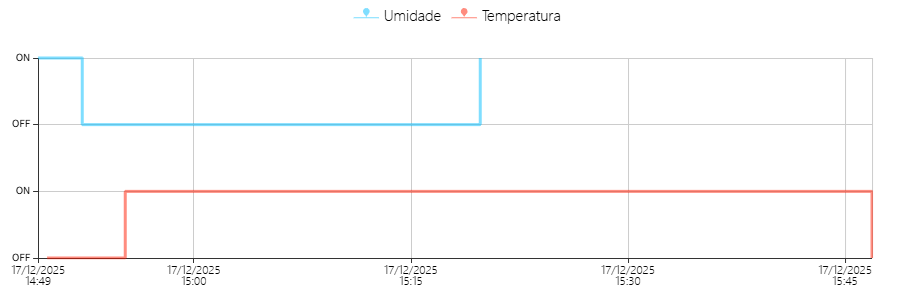

Exemplo de utilização
Considere um gráfico configurado com duas séries de Dados responsáveis por indicar o estado de um sensor (ligado ou desligado):
../../../../_images/make_series_compatible_ex1.png

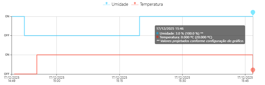

Após habilitar a opção Compatibilizar Séries de Dados, as linhas do gráfico passam a ser projetadas até o último ponto disponível no histórico, mantendo todas as séries alinhadas no tempo.
Os valores projetados são identificados no tooltip da última amostra por meio de uma legenda com dois asteriscos (**), indicando que esses pontos foram extrapolados conforme a configuração de compatibilização:
