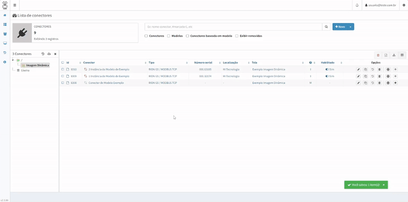

As URLs das imagens devem ser atribuídas aos Dados Locais dos Conectores de Instância correspondentes acessando a página de edição do Dado e preenchendo o campo “Valor”, como mostra o exemplo:
../../../_images/DinamicImagesConectorsExample.gif

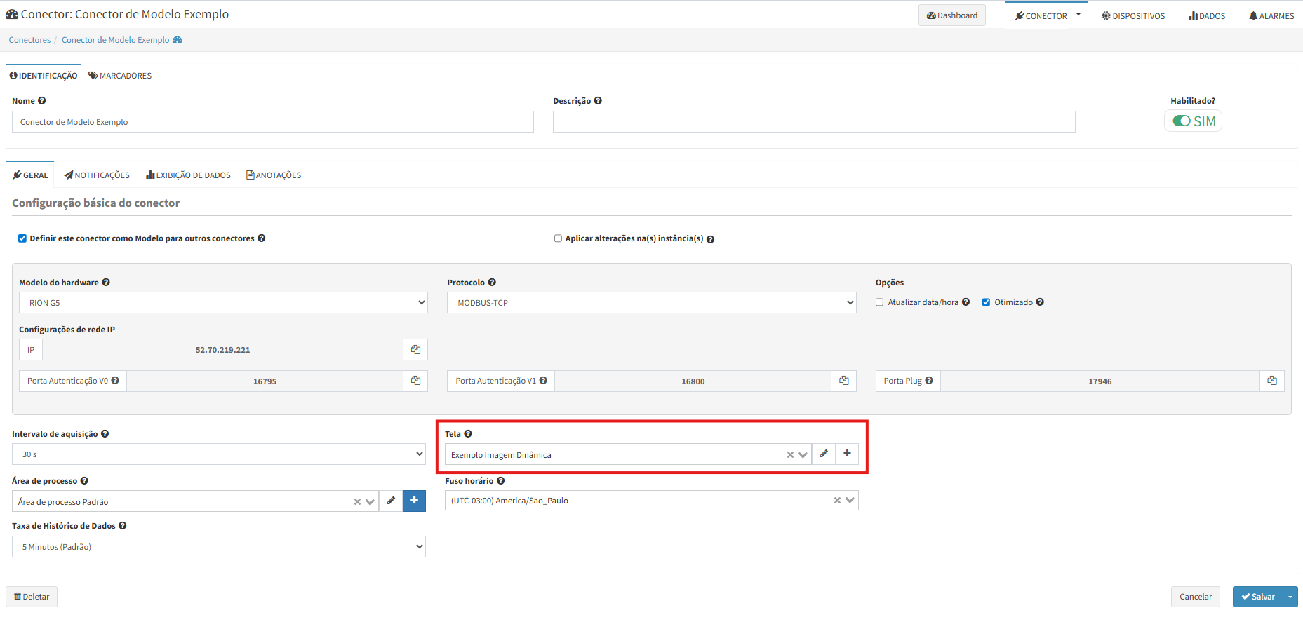

É importante que a Tela utilizada nos Conectores de Instância esteja associada no Conector de Modelo, pois assim as instâncias irão herdar a atribuição da Tela automaticamente.
../../../_images/screen_model_connector.png

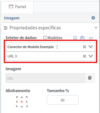

Na edição do Painel Imagem, associe o Conector de Modelo criado e o Dado Local do Conector de Modelo conforme demonstra a imagem:
../../../_images/config_image_panel_dinamic_image.png

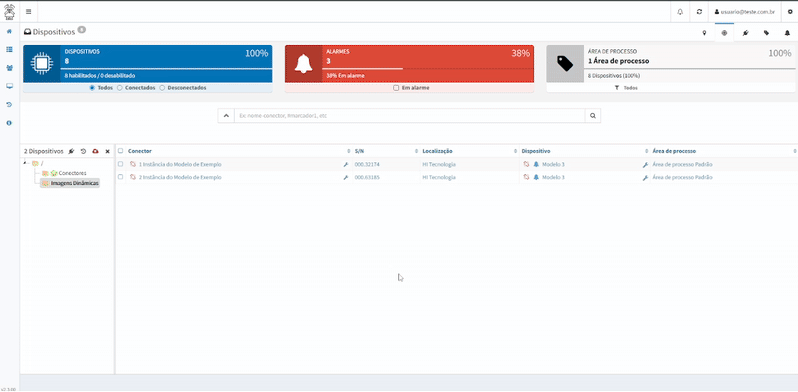

Agora, com o Painel Imagem configurado, podemos acessar o Dashboard dos Conectores de Instância, que terão suas imagens associadas automaticamente na mesma Tela.
../../../_images/dinamic_images_image_panel.gif
