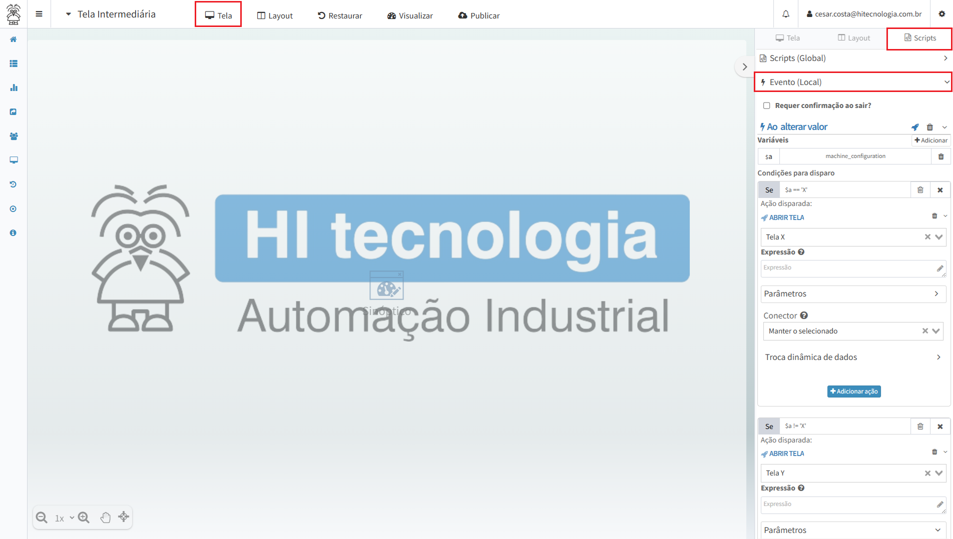

Configurando a Tela de Transição
A configuração é realizada através de um evento da Tela.
No menu Tela, aba Scripts, na seção Evento, adicione um evento do tipo:
  • Ao Alterar Valor.
A condição poderá utilizar qualquer informação disponível no Conector, após selecionar o atributo desejado, configure a expressão condicional que determinará qual tela será aberta.
Caso a condição seja verdadeira, configure a ação para abrir a Tela X:
$a == "X"
Caso contrário, configure a abertura da Tela Y:
$a != "X"
Como mostra na figura a seguir:

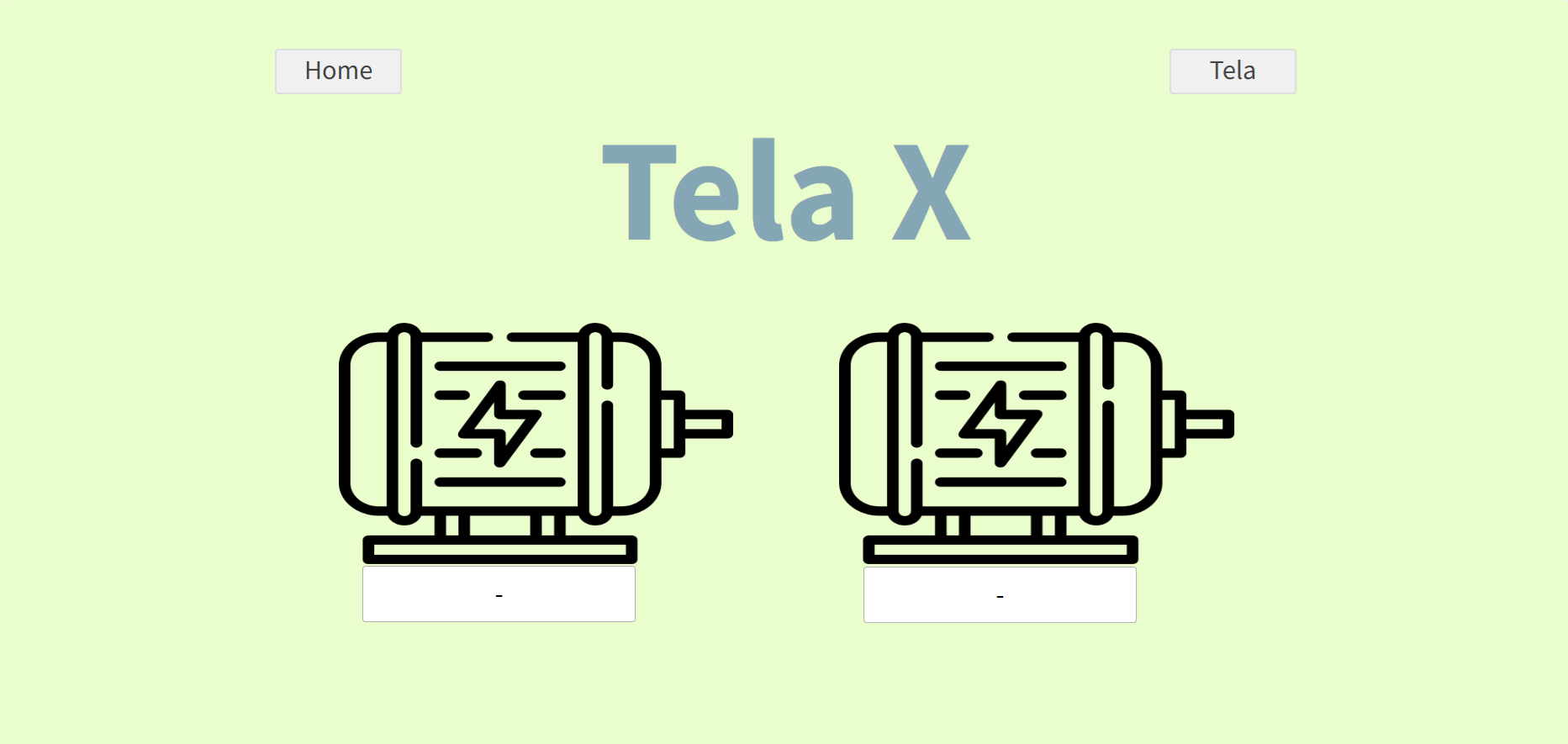

  • Equipamentos da configuração X, apresentam uma interface, adequada à sua configuração:
../../../_images/transition_screen_tela_x.png

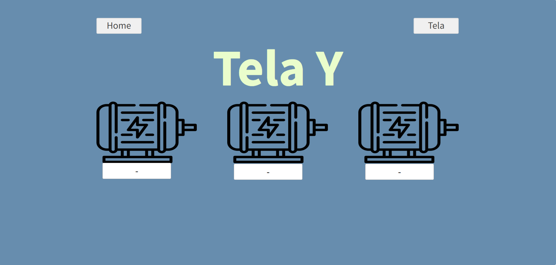

  • Equipamentos da configuração diferente de X, apresentam uma interface diferente, adequada à sua configuração:
../../../_images/transition_screen_tela_y.png

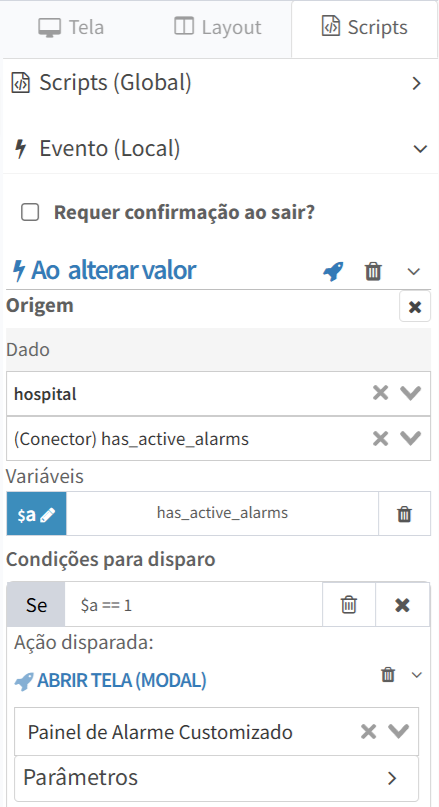

Configurando a Tela de Monitoramento de Alarmes
  • Ao Alterar Valor.
A condição poderá utilizar a informação disponível no Conector: Possui alarme ativo?, após selecionar o atributo desejado, configure a expressão condicional, caso seja verdadeira, que determinará a tela de modal que será aberta com painel de alarme customizado exibindo o conector selecionado:
$a == 1
../../../_images/screen_configuration_open_alarm_modal.png

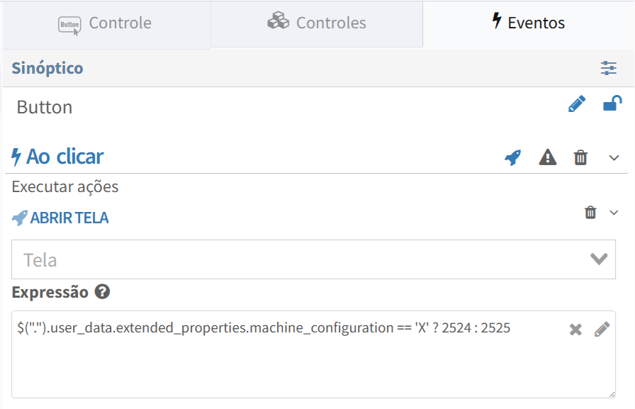

Exemplo com Campo Customizado:
$(".").user_data.extended_properties.machine_configuration == 'X' ? 2524 : 2525
../../../_images/conditional_screen_button_custom.png

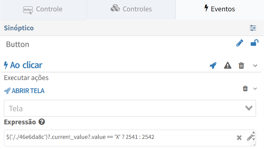

Exemplo com Valor de um Dado utilizando a referência dele:
$('././46e6da8c')?.current_value?.value == 'X' ? 2541 : 2542
../../../_images/conditional_screen_button_data.png
