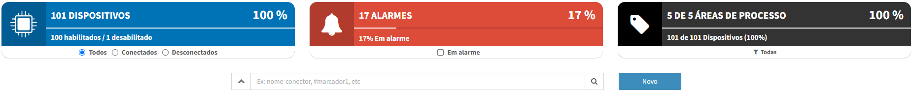

Neste painel, faz-se a customização dos Cartões de estatísticas de Dispositivos presente no Informações da página.
O recurso se encontra nas opções de painéis de telas denominado como Estatísticas Conectores / Dispositivos.
Para maiores detalhes sobre a configuração de telas, acesse Criando uma nova Tela (dashboard) para um Conector.
Propriedades do painel
É possível substituir os cartões de estatísticas padrões do Informações da página pelo painel customizado.
Para isso, basta clicar na opção Definir como padrão presente no topo do editor de propriedades do painel. Esta opção apenas estará disponível caso a tela com o painel customizado já esteja publicada.
Já para restaurar o painel original(padrão), clique no botão de restaurar (botão ao lado do texto “Este painel é o padrão”).
As modificações só estarão disponíveis para telas já publicadas com o painel customizado.
