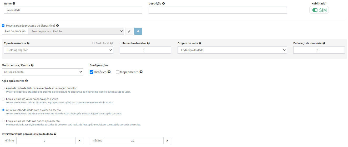

Neste exemplo iremos utilizar um novo conector com apenas 1 Dado cadastrado(Holding Register) e com o modo Leitura e Escrita. Para facilitar a visualização da ferramenta, iremos definir um valor mínimo(0) e um máximo(10) para o Dado:
../../_images/data_slider.png

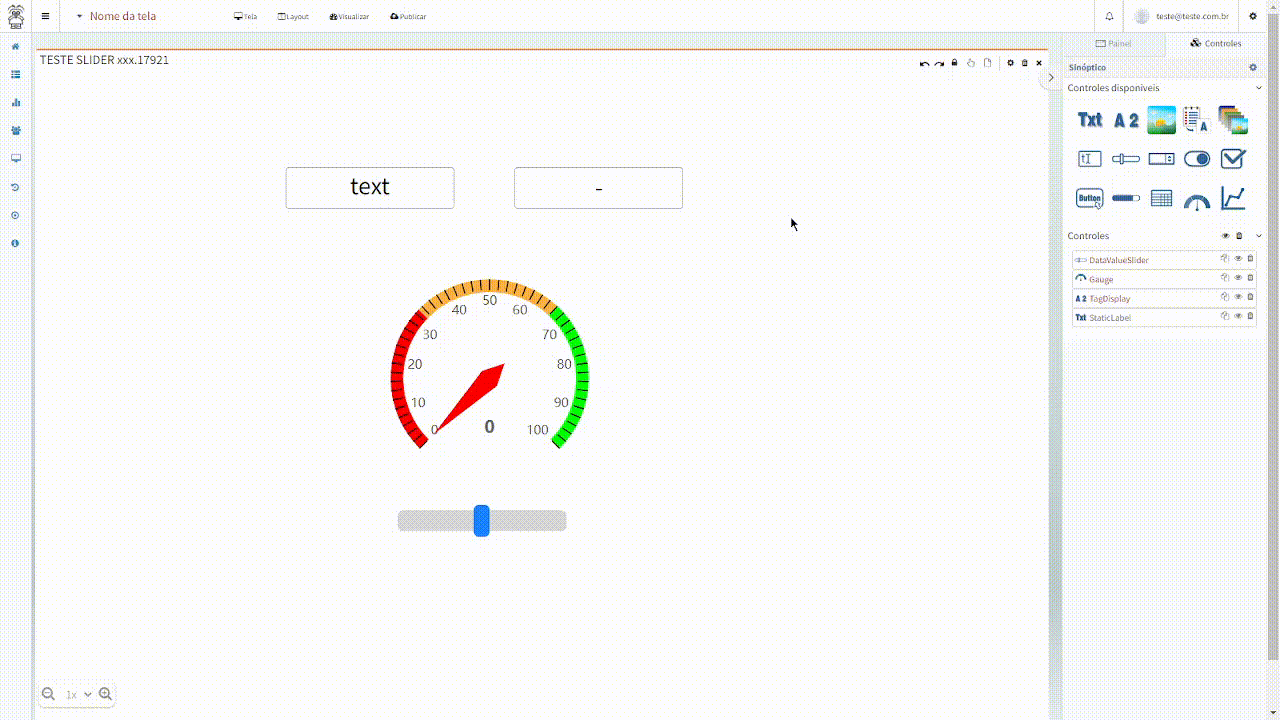

Já na aba Telas, crie uma nova Tela contendo 1 Painel Sinótico com os controles:
  • Static Label: Responsável por armazenar o nome do Dado(Velocidade);
  • Tag Display: Responsável por armazenar o valor do Dado;
  • Gauge: Responsável por exibir a distância dos possíveis valores do Dado;
  • Data Value Slider: Responsável por realizar a escrita dos possíveis valores do Dado.
A configuração de cada um dos controles está demonstrada no vídeo abaixo:
../../_images/config_synoptic_slider.gif

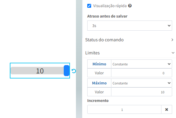

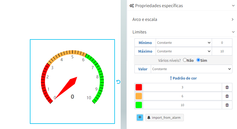

Para facilitar a visualização da ferramenta em prática, iremos definir um limite(10) de valor para o controle “Gauge”:
../../_images/limits_gauge.png
Defina um limite também para o controle “DataValueSlider”, conforme configurado para o Dado anteriormente com minímo(0) e máximo(10):
../../_images/data_value_slider_limits.png

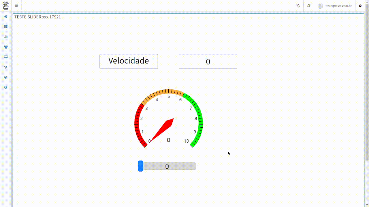

Salvando a tela e definindo-a como Dashboard do Conector, podemos visualizar a ferramenta:
../../_images/example_slider_dashboard.gif
Podemos observar que após 3 segundos (valor que pode ser configurado) da requisição ter sido efetuada, o comando é de fato enviado e escrito para o Dado “Velocidade”. O controle “DataValueSlider” pode ser vantajoso ao ser necessário o uso de comandos de escrita com valores precedidos e/ou anteriormente configurados.
