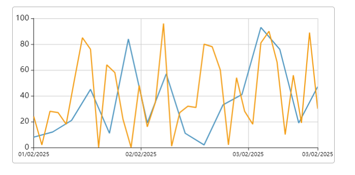

  • Opção “padrão”:

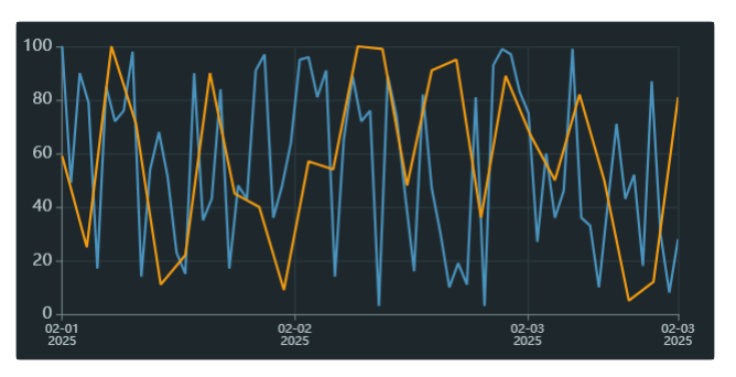

  • Opção “Tema escuro (Beta)”:
