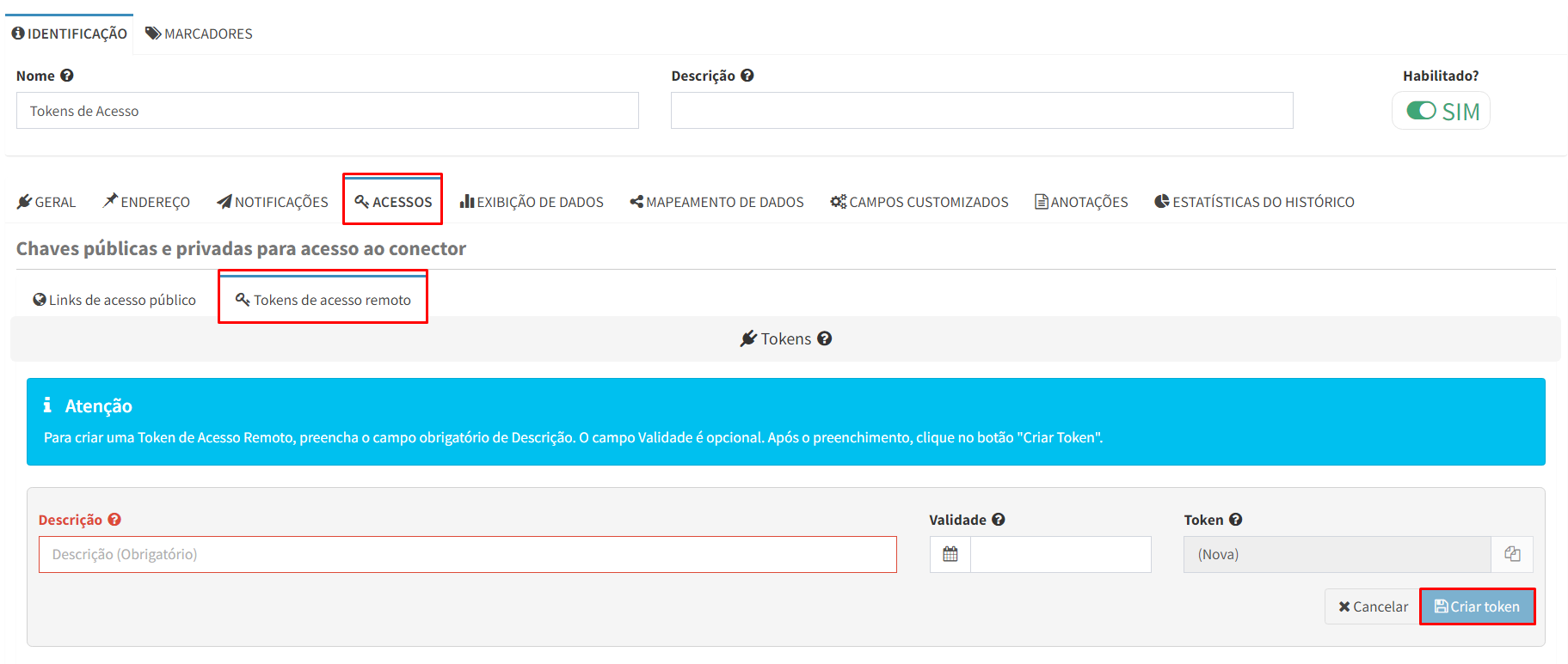

Para cadastrar um token de acesso remoto a um Conector, siga os seguintes passos:
  • Acesse a página de cadastro do Conector desejado;
  • Clique na aba “ Acessos” e em seguida “ Tokens de acesso remoto”;
  • Preencha as seguintes informações:
Identificação
Texto livre para identificação do token
Validade(opcional)
Define a data e horário em que o token será expirado, ou seja, não será mais válido para novas conexões(se alguma conexão estiver ativa no momento da expiração, permanecerá ativa)
Após preencher as configurações, clique no botão “ Criar token” para criá-lo.
../../_images/acess_and_config_acess_token.png
Após a adição de um novo token para acesso remoto, é possível:
  • Habilitar ou desabilitar o funcionamento do token através dos botões “” (habilitado) e “” (desabilitado);
  • Editar propriedades do token através do botão “”
  • Copiar o token para utilização em outro local através do botão “”;
  • Remover o token de acesso remoto através do botão “”.
Com o token criado, é possível então acessar remotamente o Conector. Para maiores detalhes, veja a seção abaixo.
