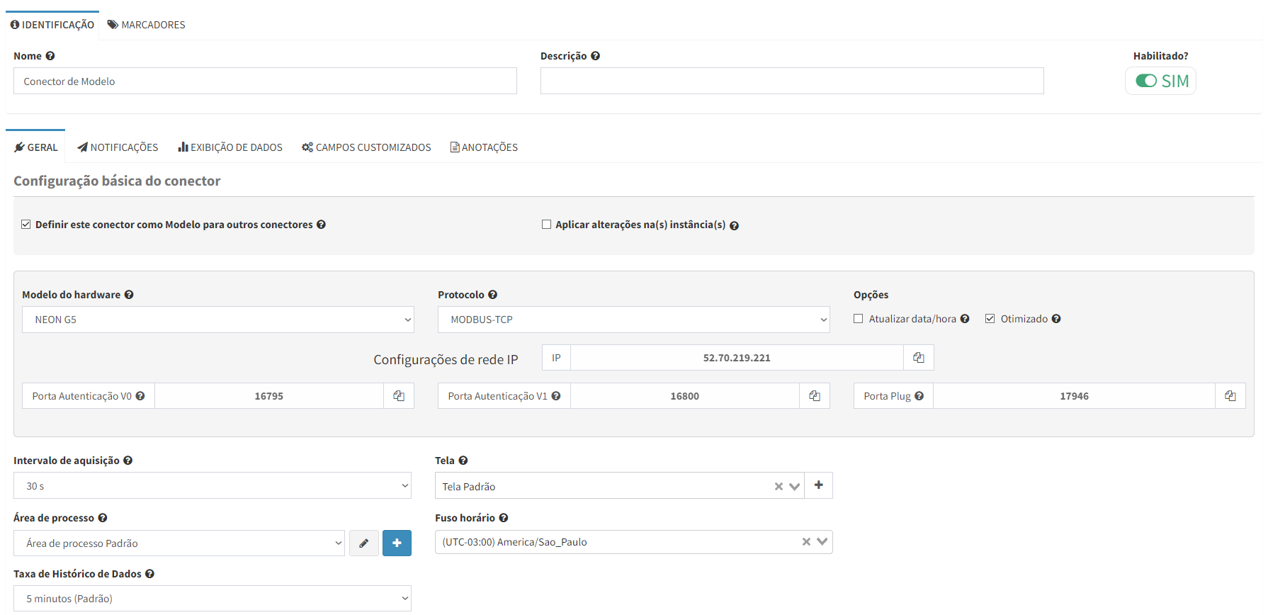

Para cadastrar um Conector de Modelo, basta habilitar a configuração de Definir este conector como Modelo para outros conectores no cadastro do Conector.
Após habilitar essa opção, as demais configurações podem ser definidas conforme descrito em Configurações de um Conector.
É importante ressaltar que é um Conector de Modelo, não é possível definir um Número de Série para o Conector, já que o mesmo representa apenas um “conceito” e não permite conexão. Para mais informações, acesse: Conceito de Conectores de Modelo.

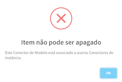

Caso um conector de modelo (Conceito de Conectores de Modelo) já possua Conectores de Instância (Cadastrando um Conector de Instância de Modelo) cadastrados bom base no mesmo, é possível visualizar a lista deste conectores através do ícone apresentado na aba CONECTOR, onde será exibida a opção “Instâncias deste conector”:
../_images/config_model_connector.jpg

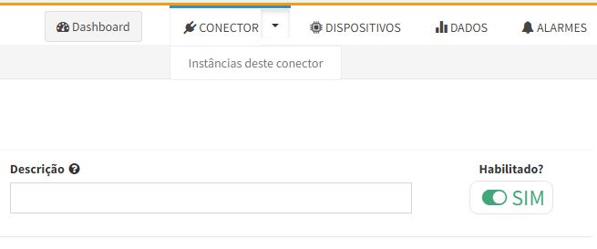

Esta opção tem como função redirecionar da página de configuração do Conector de Modelo, para uma página com a lista de todos os Conectores de Instância que foram criados a partir do Conector de Modelo que está sendo configurado no momento. Nesta página contém:
  • Cartão informativo com a quantidade de Conectores de Instância;
  • Barra de pesquisa para facilitar a busca de algum Conector de Instância;
  • Informações dos conectores: Nome, localização, número serial, estado de conexão e se está habilitado ou não;
  • Opções de gerenciamento dos conectores: editar, clonar, remover, lista de dispositivos, e criar um novo conector de instância.

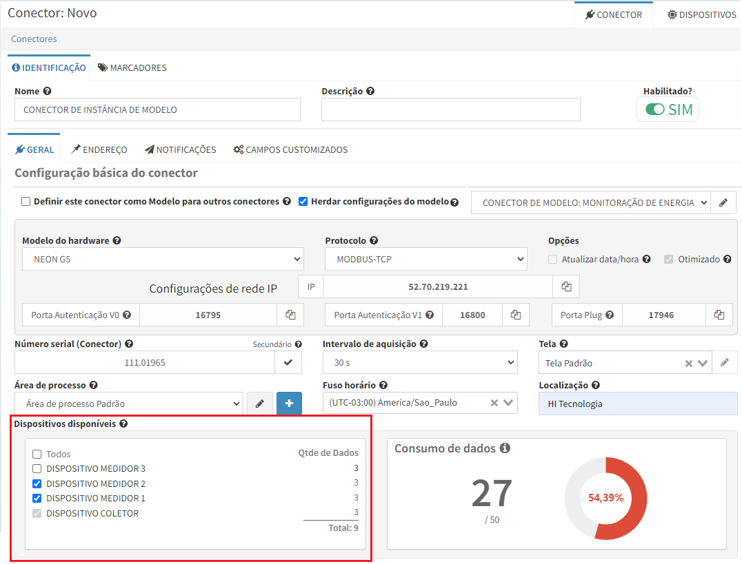

A exceção aqui é quando um Conector de Modelo possui Dispositivos Virtuais.
Neste caso, pode-se escolher no cadastro de um Conector de Instância, quais os Dispositivos Virtuais devem fazer parte do Conector:
../_images/connector_instance_create_virtual_devices.png
Observe que no próprio formulário já é informada a quantidade de Dados que serão consumidos da cota do plano caso efetivado o cadastro do Conector de Instância com os Dispositivos selecionados.

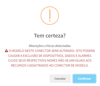

Alterando ou atribuindo um Conector de Modelo em um Conector já existente
O Portal de Telemetria permite alterar o Conector de Modelo de um Conector existente ou atribuir um Conector de Modelo a um Conector “Padrão” (sem modelo associado).
Estratégia de Herança de Configurações
Para Conectores que passarão a herdar configurações de um Conector de Modelo, o Portal adota as seguintes estratégias:
Recursos mantidos pelo Nome
Dispositivos, Dados e Alarmes com o mesmo nome no Conector atual e no Conector de Modelo serão mantidos.
Esta abordagem garante que informações importantes de configuração e coletadas pelo Portal, como registros de Histórico de Dados e Alarmes, sejam mantidas.
Responsabilidade do usuário
Cabe ao usuário definir quais recursos devem ser mantidos configurando o nome dos recursos desejados idênticos entre o Conector atual e o de modelo.
É de responsabilidade do usuário também definir a compatibilidade entre os recursos existentes no Conector e os do Conector de Modelo ao decidir deixar os nomes iguais para que sejam mantidos.
Configurações não herdadas
Após confirmar a operação, o Portal manterá os recursos com o mesmo nome e aplicará as configurações do Conector de Modelo, com exceção de algumas configurações específicas:
Recurso
Configuração não herdada
Localização do Conector
Configurações de Notificação do Conector
Alarme
Limites dos Alarmes
Alarme
Configurações de Notificações dos Alarmes
O modo de notificação dos Alarmes, permanecerá o padrão que notifica na ativação e na desativação.

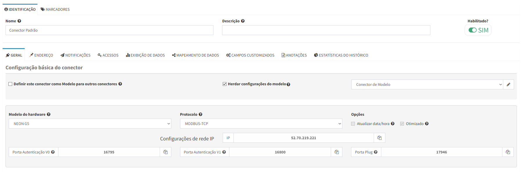

Neste exemplo, vamos transformar um Conector “Padrão” (sem herança de um Conector de Modelo) em um Conector de Instância de Modelo.
O objetivo é realizar esse processo mantendo os Dispositivos, Dados e Alarmes do Conector Padrão.
Conector Padrão

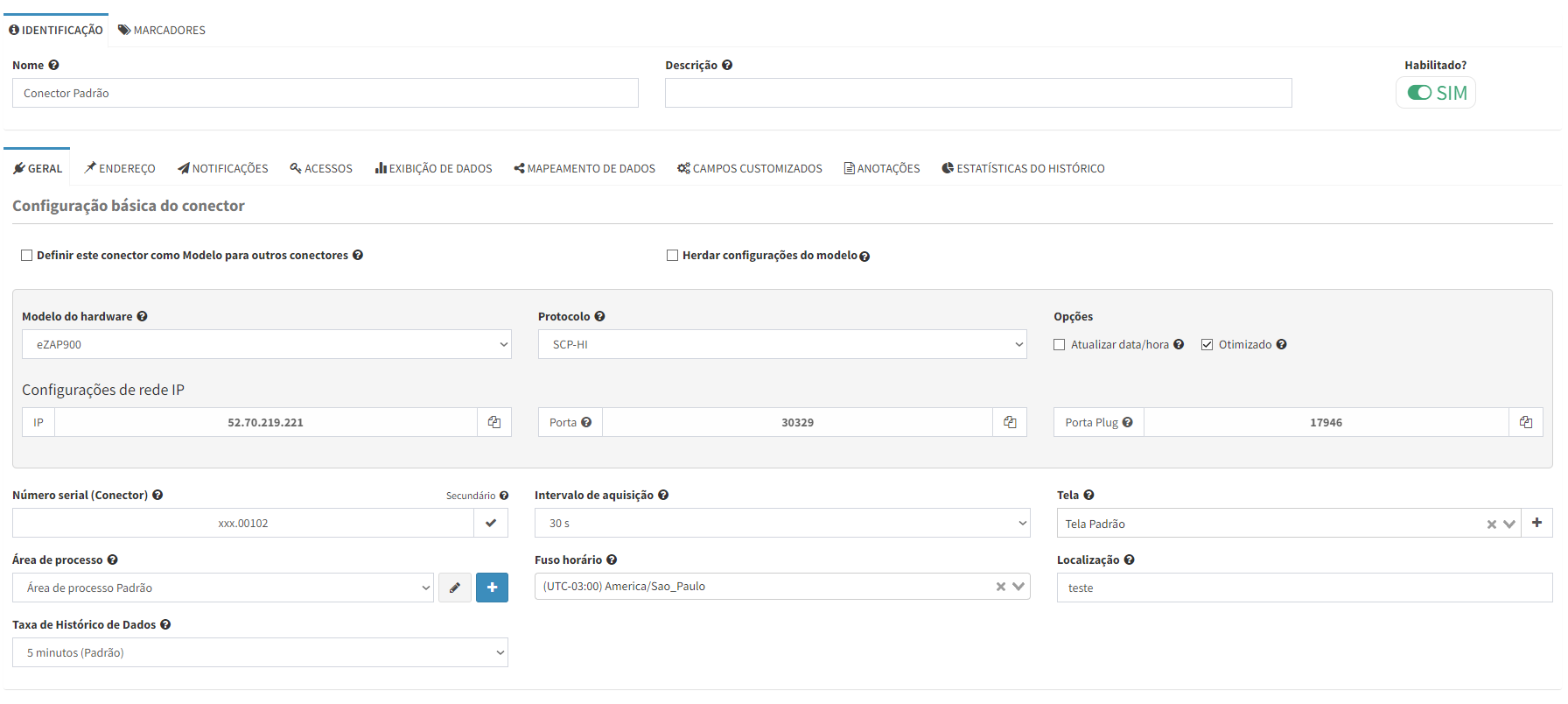

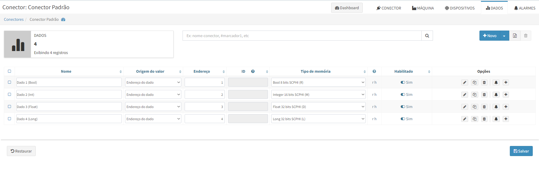

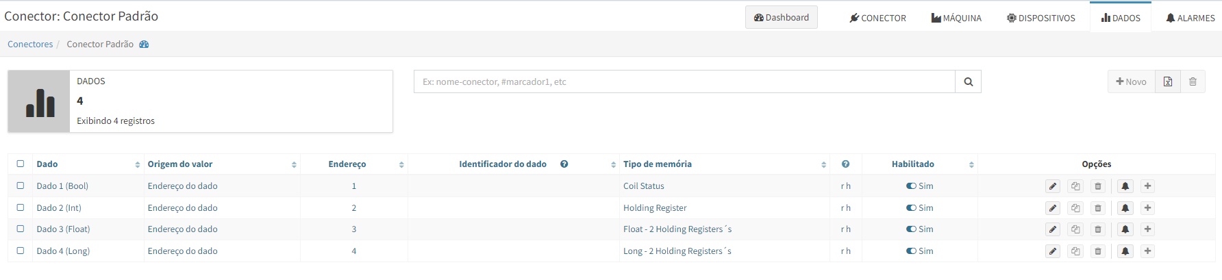

Abaixo, vamos apresentar a configuração dos recursos do Conector Padrão:
  • Configuração do Conector:
../_images/scphi_normal_connector.png
  • Configuração do Dados(com histórico habilitado):
../_images/scphi_data_list.png

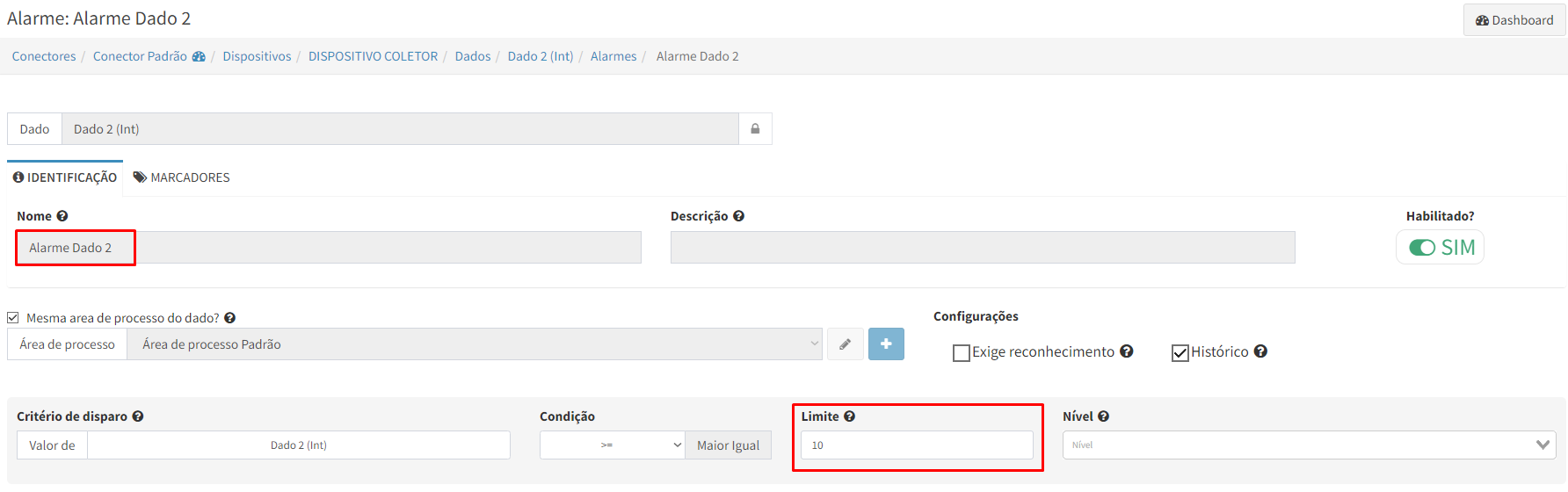

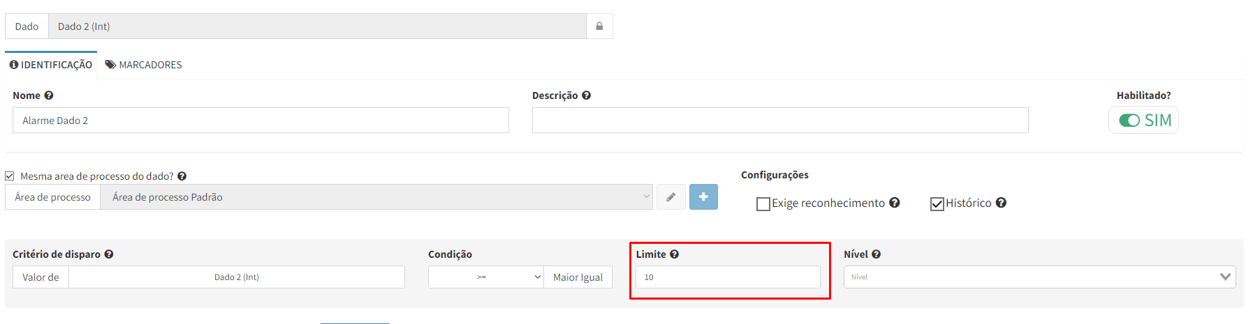

  • Configuração do único Alarme com limite definido em “10”:
../_images/model_alarm_data_value_10.png

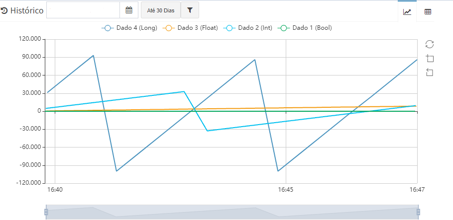

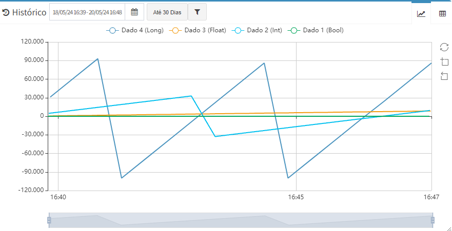

Apenas para elucidar o exemplo, o Dado 1, Dado 2, Dado 3 e Dado 4 desse Conector possuem os seguintes registros no Histórico de Dados:
../_images/history_panel_flex_connectors.png

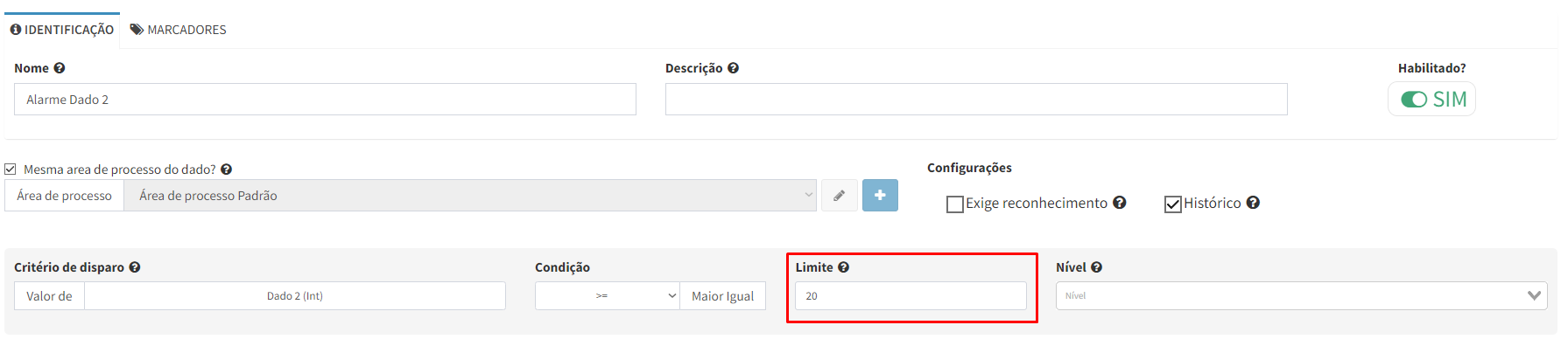

Conector de Modelo

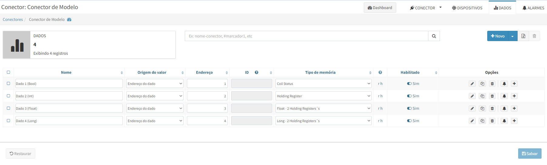

Na configuração do Conector de Modelo, é essencial observar atentamente os nomes dos recursos que queremos manter no Conector Padrão e garantir que sejam compatíveis com os recursos já existentes.
A seguir, vamos apresentar as configurações dos recursos do Conector de Modelo:
../_images/tcp_model_connector.png
  • Configuração dos Dados:
../_images/tcp_data_list.png
Observe que os Dados foram configurados com NOMES IDÊNTICOS aos do Conector Padrão e utilizam Tipos de Memória compatíveis.
Isso evita inconsistências nos valores já coletados e registrados no Histórico. A verificação dessa compatibilidade é responsabilidade do usuário.
  • Configuração do único Alarme com limite definido em “20”:
../_images/default_alarm_data_value_20.png
Observe que o Alarme foi configurado com um valor de “Limite” diferente em relação ao Conector Padrão(para verificarmos se o mesmo será mantido posteriormente).

  • Acesse a aba de cadastro do Conector Padrão;
  • Configure-o como Conector de Instância, para isto, marque a opção Herdar configurações do Modelo e defina na nova caixa de seleção, o Conector de Modelo:
../_images/migration_between_connectors.png
  • Ao clicar em Salvar para aplicar as alterações, o Portal de Telemetria irá emitir um alerta:
../_images/different_protocols.png
Este alerta destaca os riscos de realizar este procedimento sem as configurações corretas, o que pode causar erros irreversíveis nos recursos.
Para manter os recursos, utilize nomes idênticos.
Todos os recursos com nomes diferentes entre os dois Conectores SERÃO REMOVIDOS do Conector Padrão.
  • Para finalizar, clique no botão Continuar.

Ao realizar uma busca no painel de histórico de Dados, podemos visualizar que os Dados que possuiam os Nomes idênticos para os dois Conectores, foram mantidos com seus respectivos históricos:
../_images/data_history_after_migration.png
Além disso, o Alarme também foi mantido também, com sua configuração de limite original feita no Conector Padrão:
../_images/alarm_after_migration.png

O Portal de Telemetria bloqueia a remoção de Conectores de Modelo caso existam Conectores de Instância associados ao mesmo.
../_images/block_template_connector_deletion.png
Responsabilidade do Usuário
A remoção de um Conector de Modelo só será permitida se não houver nenhum Conector de Instância associado a ele.
O usuário será responsável por decidir entre:
  • Remover os Conectores de Instância associados ao Conector de Modelo;
  • Retirar manualmente a associação dos Conectores de Instância com o Conector de Modelo antes de prosseguir com a remoção.
Esta mudança assegura que todas as associações sejam tratadas de maneira explícita, evitando possíveis inconsistências ou perda de dados que poderiam ocorrer com a remoção indevida de um Conector de Modelo ainda em uso.
