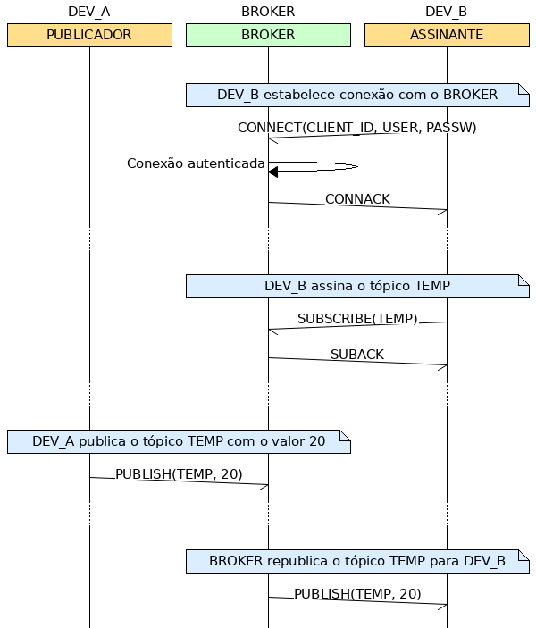

Uma vez conectados ao Broker MQTT, a sequência a seguir ilustra as etapas necessárias para que o tópico TEMP seja enviado pelo dispositivo DEV_A e recebido pelo dispositivo DEV_B.
../../_images/mqtt_f6.png
Fig. 21 Padrão Publisher/Subscriber.
Na etapa 1, o dispositivo DEV_B deve assinar(Subscribe) o tópico TEMP no Broker MQTT.
Com esta ação, o Broker MQTT sabe que, quando receber alguma publicação do tópico TEMP deverá reenvia-la para o dispositivo DEV_B.
Na etapa 2 o dispositivo DEV_A publica (Publish) o tópico TEMP com o valor 20 oC.
Na etapa 3 assim que o tópico é recebido pelo Broker MQTT, este é publicado novamente para o DEV_B.
Desta forma, sempre que o dispositivo DEV_A publicar o tópico TEMP este será recebido pelo dispositivo DEV_B.
A partir deste momento, qualquer outro dispositivo que necessitar da informação do tópico TEMP basta se conectar ao Broker MQTT e assinar este tópico pois, o broker é responsável por publicar o tópico recebido para todos os Cliente MQTT que assinarem o mesmo.

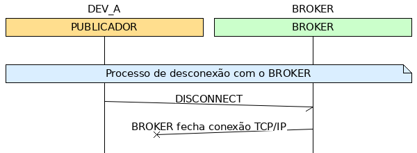

Quando o processo de conexão é aceito pelo Broker MQTT, este envia uma mensagem do tipo CONNACK para o Cliente MQTT, confirmando que processo foi realizado com sucesso.
Quando o Cliente MQTT terminar de publicar os tópicos desejados e não necessitar receber mais tópicos do broker, o mesmo pode se desconectar enviando uma mensagem do tipo DISCONNECT.
Ao receber esta mensagem o Broker MQTT fecha a conexão TCP/IP com o Cliente MQTT.
../../_images/mqtt_mscgen_f9.png
Fig. 24 Sequência de desconexão de um Cliente MQTT com um BROKER.

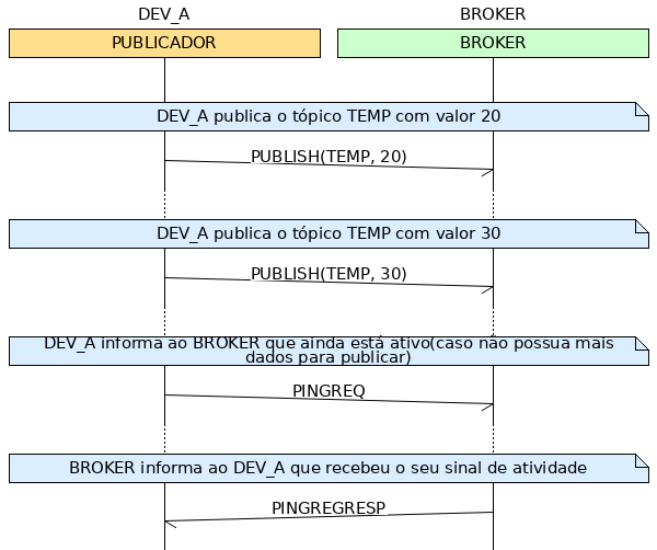

MQTT Keep Alive
O MQTT inclui uma função chamada de Keep Alive(mantenha vivo) que possibilita avaliar se a conexão ainda está aberta entre um Cliente MQTT e um Broker no cenário em que eventualmente não há mais troca de informações entre eles.
Quando um cliente estabelece uma conexão com o Broker, este cliente comunica um intervalo de tempo em segundos ao Broker e este intervalo define o período máximo de tempo que o broker e o cliente podem operar sem trocar nenhuma informação, ou seja, o tempo que ficam sem se comunicar.
Na especificação do protcolo MQTT, o Keep Alive é definido da seguinte forma:
“O Keep Alive é o intervalo de tempo máximo que é permitido transcorrer entre o ponto em que o Cliente termina de transmitir um Pacote de Controle e o ponto em que ele começa a enviar o próximo. É responsabilidade do Cliente garantir que o intervalo entre os Pacotes de Controle enviados não exceda o valor Keep Alive. Na ausência de envio de quaisquer outros Pacotes de Controle, o Cliente DEVE enviar um Pacote PINGREQ.” Desde que as mensagens sejam trocadas com frequência e o intervalo keep-alive não seja excedido, não há necessidade de enviar uma mensagem extra para estabelecer se a conexão ainda está aberta.”
Caso o cliente não envie uma mensagem durante o período de Keep Alive, ele deve enviar um pacote PINGREQ ao broker para confirmar que está disponível e para certificar-se de que o Broker também ainda está disponível.
O Broker deve desconectar um cliente que não envia uma mensagem ou um pacote PINGREQ em uma vez e meia o intervalo Keep Alive.
Da mesma forma, espera-se que o cliente feche a conexão se não receber uma resposta do Broker em um período de tempo razoável.

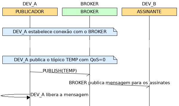

QoS 0 - no máximo uma vez
A mensagem é entregue no máximo uma vez (at most once) ou não é entregue de modo algum.
Sua entrega na rede não é reconhecida. A mensagem não é armazenada. A mensagem poderá ser perdida se o cliente for desconectado ou se o servidor falhar.
É o modo de transferência mais rápido sendo chamado “fire and forget”.
O Protocolo MQTT não requer que o broker encaminhe publicações no QoS=0 para um cliente caso este esteja desconectado no momento em que o broker receber a publicação.
A grande vantagem da publicação com QoS=0 é a economia de banda pois os dados que são trafegados se resumem ao nome e valor do tópico e não existem mensagens de reconhecimento.
../../_images/mqtt_mscgen_f13.png
Fig. 28 Sequência de mensagens MQTT utilizando o QoS = 0.

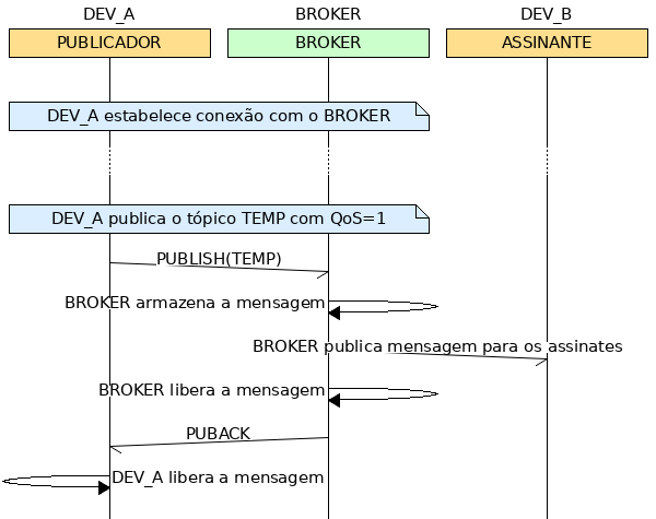

QoS 1 - pelo menos uma vez
QoS = 1 é o modo de transferência padrão no protocolo MQTT.
A mensagem é sempre entregue no mínimo uma vez (at least once).
Se o emissor não receber uma confirmação, a mensagem será enviada novamente com o sinalizador DUP configurado até que uma confirmação seja recebida.
Como resultado, o receptor pode receber a mesma mensagem diversas vezes e processá-la diversas vezes.
A mensagem deve ser armazenada localmente no emissor e no receptor até ser processada. A mensagem será excluída do receptor após ter processado a mensagem.
Se o receptor for um broker, a mensagem será publicada para seus assinantes. Se o receptor for um cliente, a mensagem será entregue para a aplicação associada.
Após a mensagem ser excluída, o receptor enviará uma confirmação para o emissor. A mensagem será excluída do emissor após ter recebido uma confirmação do receptor.
../../_images/mqtt_mscgen_f14.png
Fig. 29 Sequência de mensagens MQTT utilizando o QoS = 1.

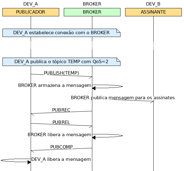

QoS 2 - exatamente uma vez
A mensagem é sempre entregue exatamente uma vez (exactly once).
A mensagem deve ser armazenada localmente no emissor e no receptor até ser processada. QoS = 2 é o mais seguro e o modo de transferência mais lento.
Ele levará pelo menos dois pares de transmissões entre o emissor e o receptor antes de a mensagem ser excluída do emissor. A mensagem poderá ser processada no receptor após a primeira transmissão.
No primeiro par de transmissões, o emissor transmite a mensagem e recebe a confirmação do receptor de que ele armazenou a mensagem. Se o emissor não receber uma confirmação, a mensagem será enviada novamente com o sinalizador DUP configurado até que uma confirmação seja recebida.
No segundo par de transmissões, o emissor informa ao receptor que ele pode concluir o processamento da mensagem, “PUBREL”. Se o emissor não receber uma confirmação da mensagem “PUBREL”, a mensagem “PUBREL” será enviada novamente até que uma confirmação seja recebida.
O emissor excluirá a mensagem que salvou ao receber a confirmação para a mensagem “PUBREL”.
O receptor poderá processar a mensagem na primeira ou na segunda fase, contanto que não reprocesse a mensagem.
Se o receptor for um broker, ele publicará a mensagem para os assinantes. Se o receptor for um cliente, ele entregará a mensagem para a aplicação associada.
O receptor envia uma mensagem de conclusão de volta “PUBCOMP” para o emissor que concluiu o processamento da mensagem.
../../_images/mqtt_mscgen_f15.png
Fig. 30 Sequência de mensagens MQTT utilizando o QoS = 2.

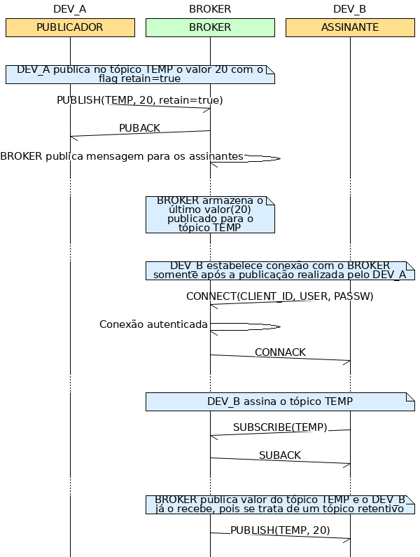

Mensagens Retidas(Retained Messages)
Normalmente, quando se publica uma mensagem em um tópico e ninguém (nenhum cliente) está inscrito nesse tópico, a mensagem é simplesmente descartada pelo Broker MQTT.
No entanto, o Publicador pode dizer ao Broker MQTT para manter a última mensagem nesse tópico, definindo o sinalizador de mensagem retida.
../../_images/mqtt_mscgen_f16.png
Fig. 31 Sequência de mensagens MQTT utilizando o flag retain = true(publicação retentiva).
Portanto, uma mensagem retida é uma mensagem MQTT normal com o sinalizador de retenção(retain) configurado como verdadeiro. Para essas mensagens, o Broker MQTT manterá a última mensagem e o nível de QoS correspondente armazenados para o tópico.
O que é importante entender é que apenas uma mensagem é retida por tópico. A próxima mensagem publicada nesse tópico substitui a última mensagem retida para aquele tópico.
Uma mensagem retida faz sentido quando é desejado que os assinantes recém conectados recebam mensagens imediatamente (sem esperar até que um cliente de publicação envie a próxima mensagem).
Em outras palavras, uma mensagem retida em um tópico é o último valor válido conhecido.

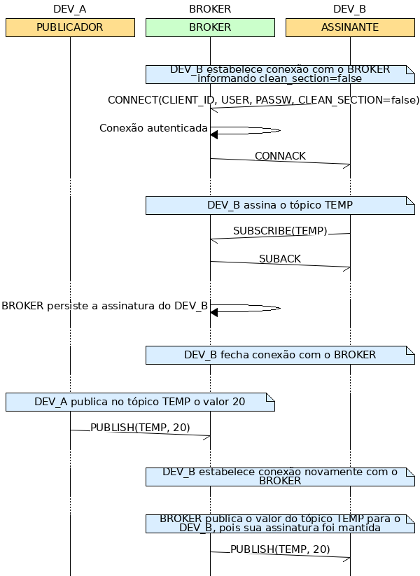

Sessões Persistentes(Clean Sections)
Na conexão com o Broker MQTT, um Cliente MQTT deve definir um parâmetro chamado de sinalizador de sessão limpa (clean section).
Se a sessão limpa da conexão for definida como falsa, a conexão será tratada como persistente(chamada de durável também).
Isso significa que, quando o cliente se desconectar, todas as suas assinaturas permanecerão registradas no Broker MQTT e todas as mensagens de QoS 1 ou 2(dependendo da implementação do broker) subsequentes serão armazenadas até que cliente se conecte novamente no futuro.
Neste caso, o Cliente MQTT deve obrigatoriamente informar um ID de Cliente(client_id) na abertura da conexão pois é com está informação que o Broker MQTT armazena as informações do cliente.
Agora, caso a sessão limpa for definida verdadeira, todas as assinaturas serão removidas para o cliente quando ele for desconectado.
../../_images/mqtt_mscgen_f17.png
Fig. 32 Sequência de mensagens MQTT utilizando o flag clean_section = false(cliente persistente).

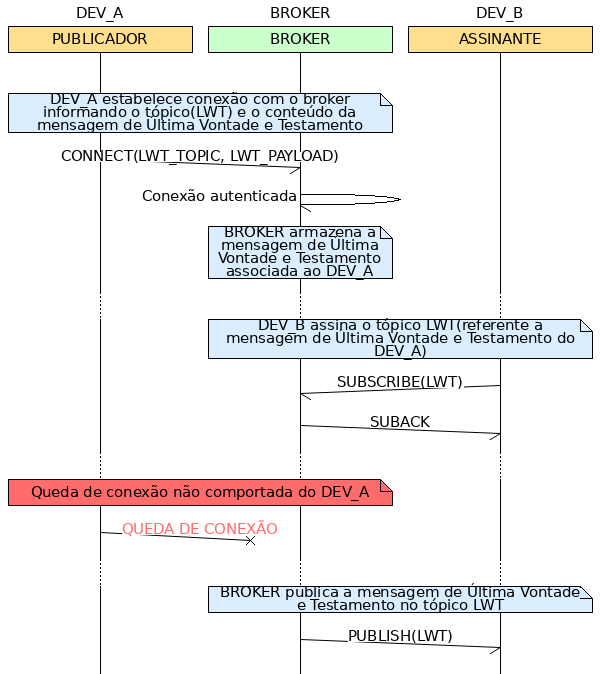

Mensagem de Última Vontade e Testamento
Uma Mensagem de Última Vontade e Testamento(Last Will and Testament Message) é utilizada por um Cliente MQTT para instruir ao Broker MQTT realizar publicação de uma mensagem predefinida caso o cliente se desconecte de forma “involuntária”.
Em termos simples, o Cliente MQTT apenas informa ao Broker MQTT o seguinte: “Se eu for desconectado por algum motivo, publique esta mensagem neste tópico”.
Normalmente, se desejamos que um Cliente MQTT se desconecte, simplesmente chamamos uma função disconnect() para que este processo ocorra de forma “comportada”.
Mas caso o cliente seja desconectado sem que a função seja executada, pode ser interessante identificar esse evento. E é aí que entra a mensagem de Última Vontade e Testamento.
O processo básico é o seguinte:
  • O Cliente MQTT define a carga útil da mensagem de última vontade e testamento e o nome do tópico antes de se conectar ao Broker MQTT;
  • O Broker MQTT armazena está mensagem até que uma desconexão “comportada” seja enviada pelo cliente(função disconnect()). Neste caso, o Broker MQTT descartará a mensagem;
  • Agora, caso o cliente se desconecte de forma “inesperada”, o Broker MQTT publicará a mensagem de Última Vontade e Testamento no tópico definido.
Abaixo, é exemplificado o fluxo(simplificado) das mensagens MQTT que elvolvem o envio da mensagem de Última Vontade e Testamento:
../../_images/mqtt_mscgen_f18.png
Fig. 33 Sequência para envio da mensagem de Última Vontade e Testamento.
