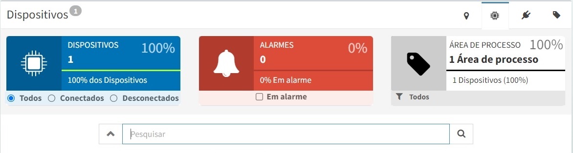

Elementos de uma Tela de um Conector
No Portal de Telemetria, chamamos de tela ou dashboard a página que é apresentada após a seleção de um determinado Conector na Dashboard de um Contrato do Portal.
Por padrão, uma tela apresenta as seguintes informações:
Utilizamos o termo painel para descrever os recursos apresentados em uma Tela e este é um conceito que será sempre apresentado neste manual.
Já os outros painéis disponíveis, são os seguintes:

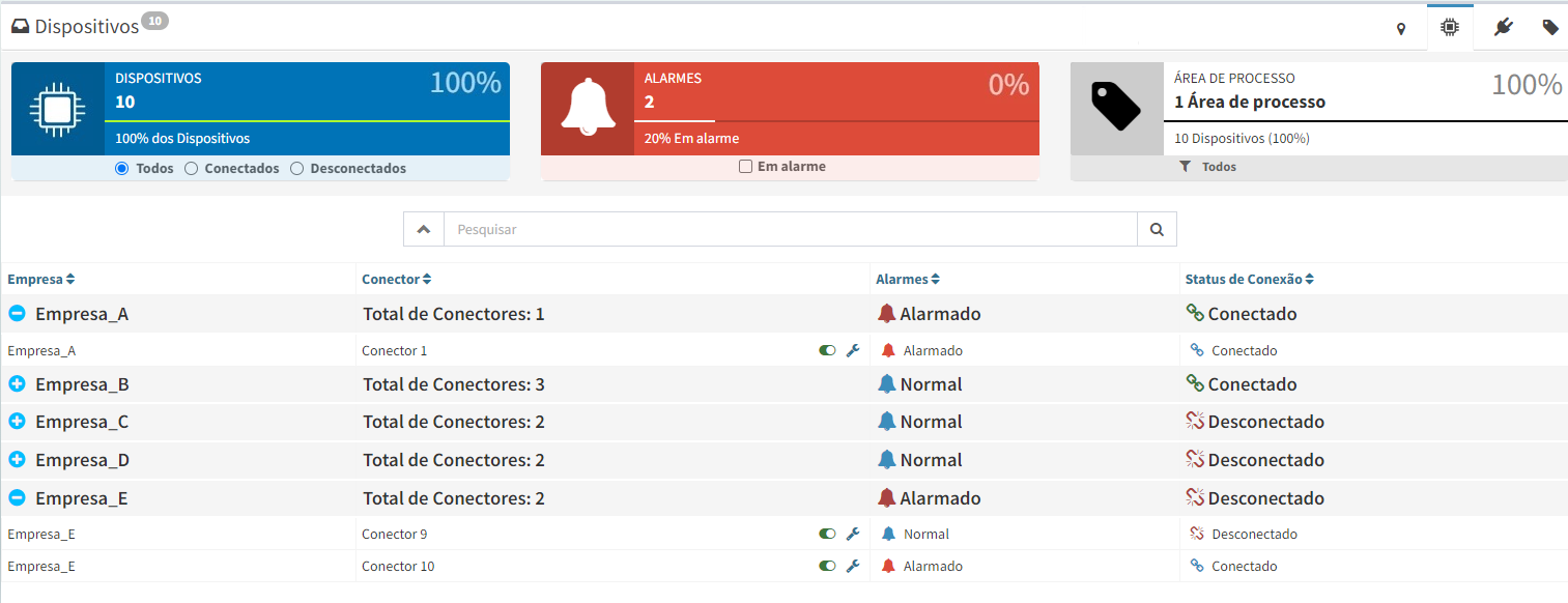

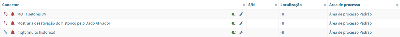

Painel de Status de Conector / Dispositivos
../_images/device_panel.png
Neste painel, são apresentadas algumas informações do Conector selecionado e seu(s) Dispositivo(s). As informações apresentadas no painel são as seguintes:
Status de conexão do Conector
  • Ícone (cor verde) para conectado: indica que o Conector está online com o Portal;
  • Ícone (cor vermelho) para desconectado: indica que o Conector está offline com o Portal;
  • Ícone (cor laranja) para Sem Dados cadastrados ou válidos para coleta: indica que equipamento não possui Dados cadastrados em seu(s) Dispositivo(s) ou os existentes não são válidos para coleta (sem endereço de aquisição por exemplo);
  • Ícone (cor laranja) para Equipamento com o bootloader ativo: indica que o equipamento (CLP) da HI Tecnologia está no modo de “inicialização” e consequentemente, não possui uma base de variáveis para que o Portal possa realizar o ciclo de coleta dos Dados;
Nome do Conector associado ao Dashboard
Acesso ao cadastro do Conector
Ícone que permite o acesso ao cadastro do Conector(caso o usuário possua a permissão pertinente)
S/N
Número de série cadastrado para o Conector
Localização
Identificação da localização cadastrada para o Conector
Status de conexão do Dispositivo
Ícone (cor verde) para conectado e ícone (cor vermelho) para desconectado
Status de alarme do Dispositivo
Ícone de (cor azul) para sem alarmes e ícone de (cor vermelho) para algum alarme ativo. Através deste ícone, é possível também acessar o histórico de alarmes para o Dispositivo
Nome do dispositivo associado ao Conector
Acesso ao cadastro do Dispositivo
Ícone que permite o acesso ao cadastro do Dispositivo(caso o usuário possua a permissão pertinente)
Nome da Área de Processo configurada no Dispositivo
As informações deste painel são atualizadas conforme a taxa configurada em Configurações de preferências da interface.

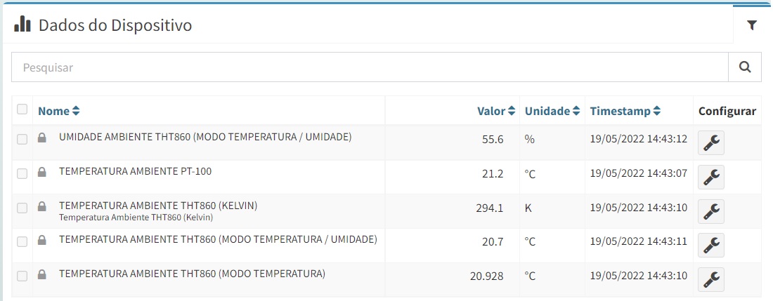

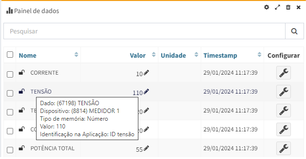

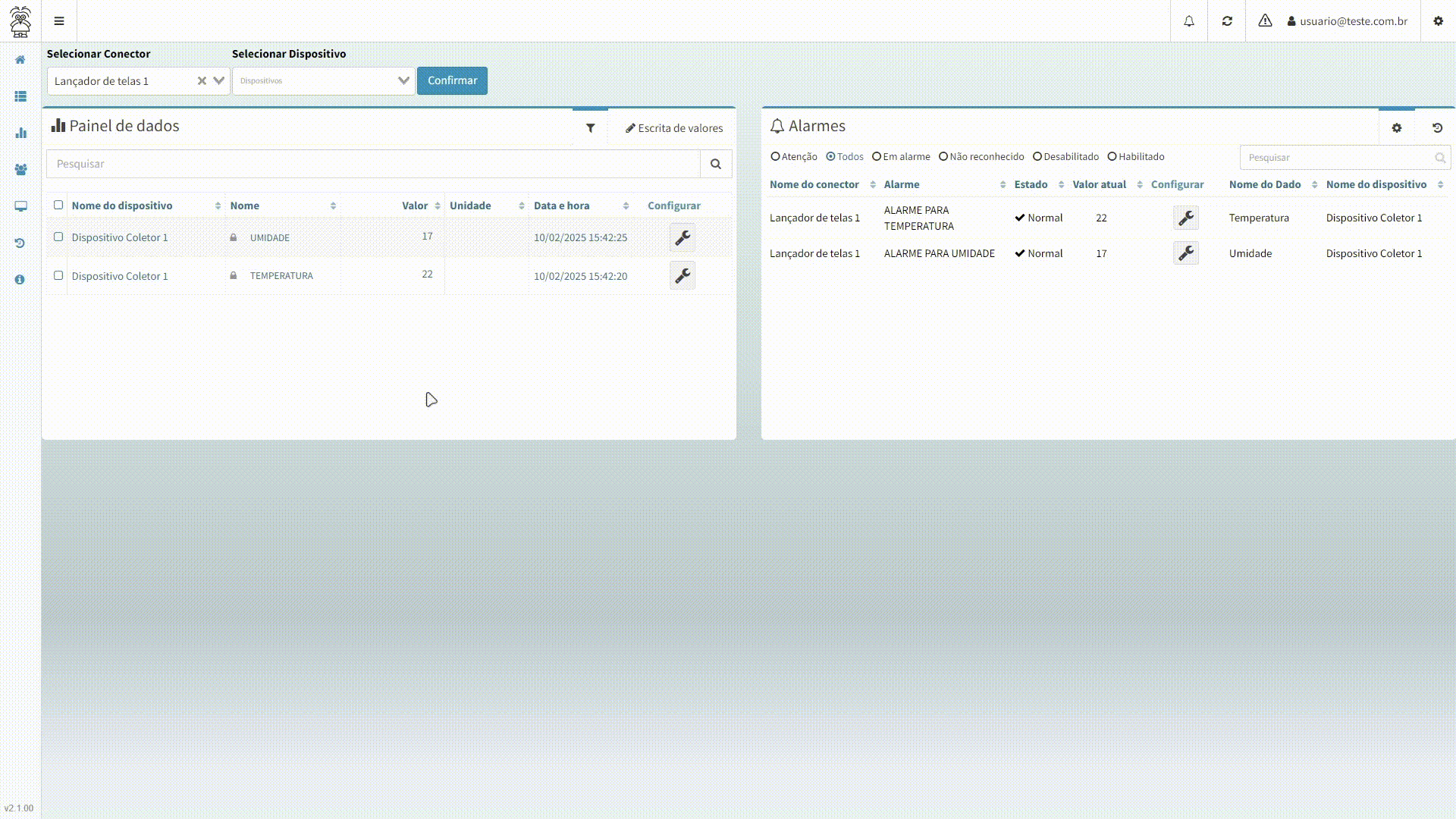

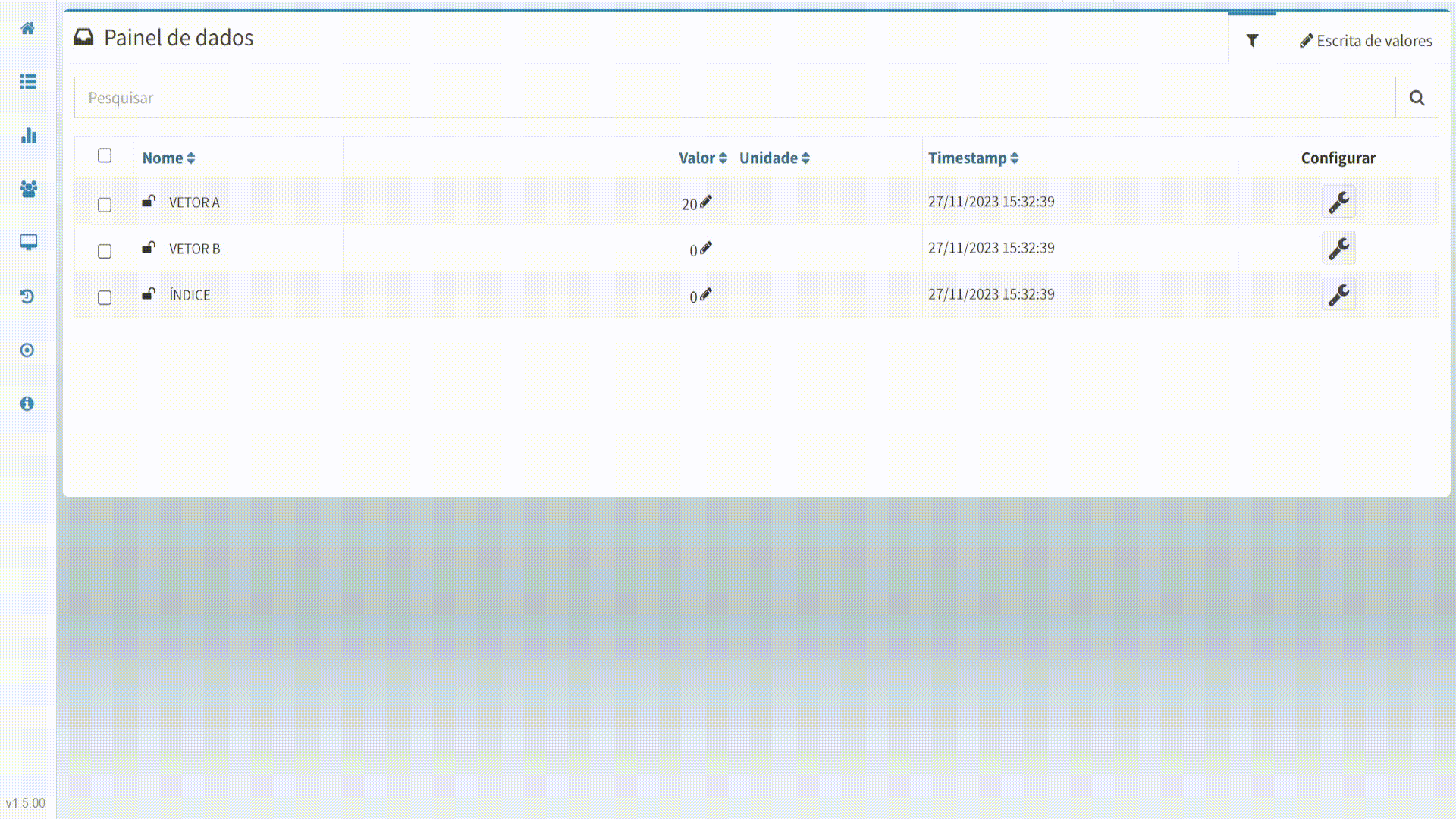

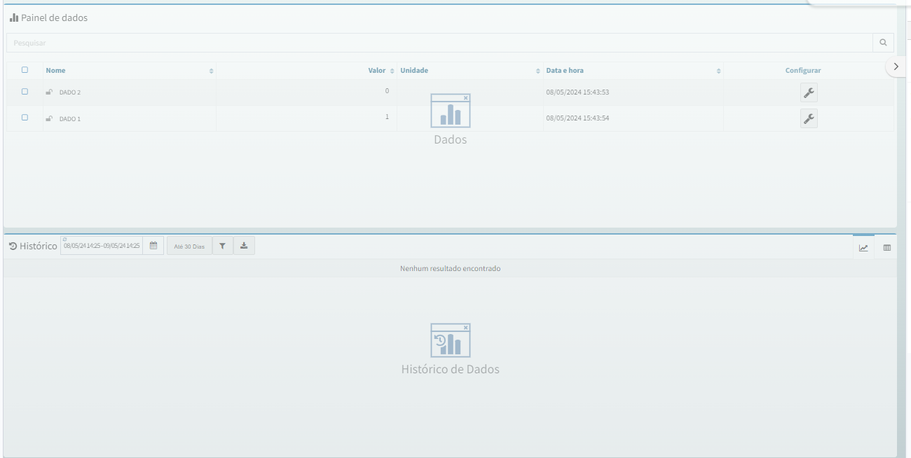

Painel de Dados
../_images/painel_dados.jpg
Neste painel, são listados por padrão, todos os dados do Conector selecionado, porém, pode-se configurar no cadastro de um conector quais dados devem ser apresentados e qual a ordenação dos mesmos na lista(para isso, acesse Customizando a visualização do painel de dados de um Conector) ou também diretamente no painel(veja Customizando a apresentação de Dados no Painel).
As Informações apresentadas pelo painel de dados são as seguintes:
Nome cadastrado para o dado
Valor atual do dado
Unidade
Unidade de engenharia cadastrada para o nome
Timestamp
Última data/hora de aquisição do valor do dado
Configurar
Apresenta o ícone de acesso ao cadastro do dado do botão

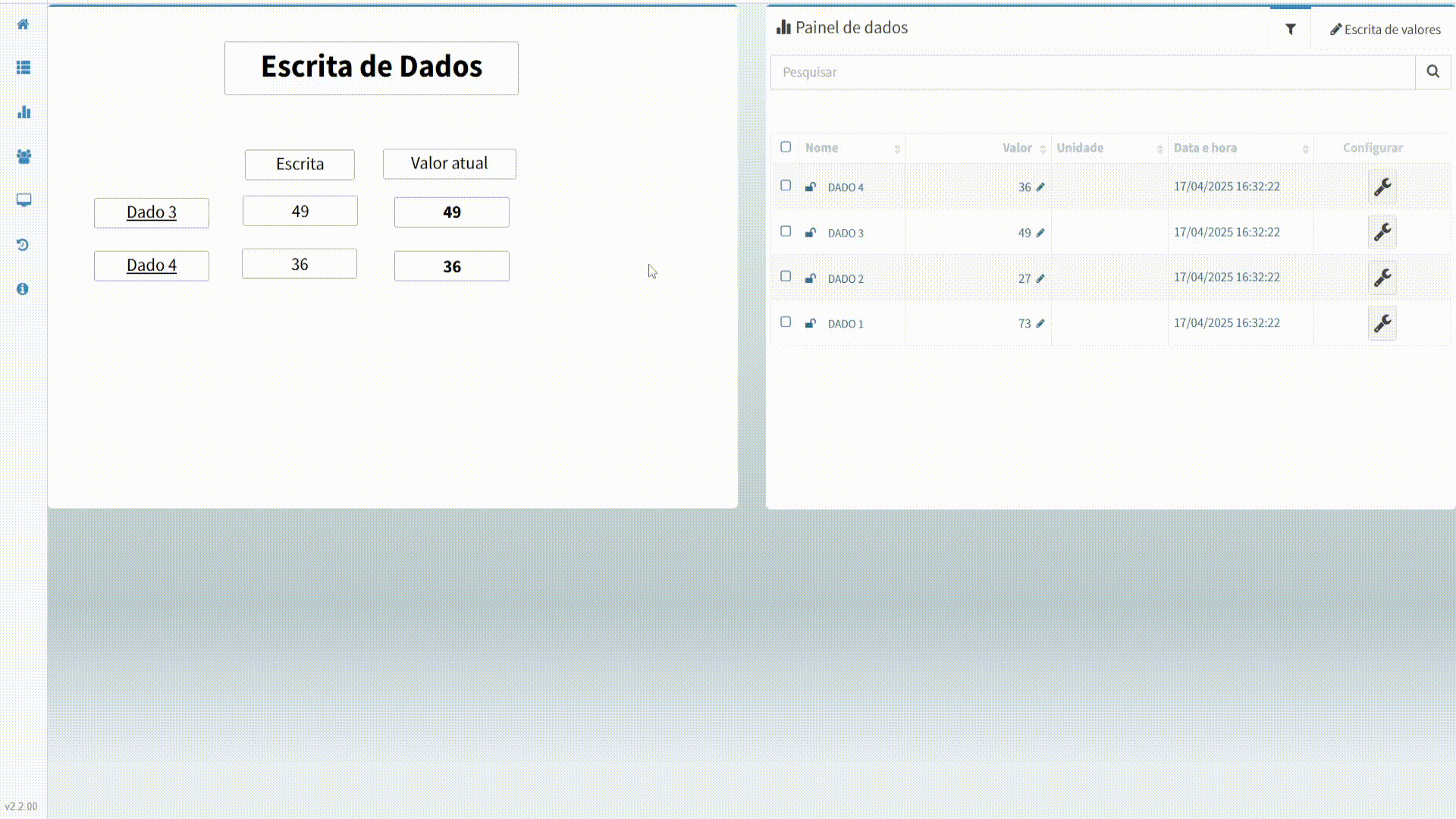

Realizando uma escrita em Dados
Para escrita em Dados, existem três maneiras possíveis de realiza-las:
Escrita através do próprio dado no painel:
  • Clique no ícone que é exibido na frente do valor atual do dado(para os dados que habilitem escrita);
  • Defina um valor para escrita no dado;
  • Salve o comando clicando no ícone ;
  • Após a escrita, será apresentado um ícone ao lado do valor do Dado indicando o status da escrita. Após ser realizada no equipamento, o ícone não será mais apresentado;
Escrita através da aba de escrita :
  • Selecione o dado que esteja habilitado para escrita(verificar ícone na frente do nome do dado);
  • Clique na aba de escrita representada por um ícone de ;
  • Clique no botão Salvar;
A criação de uma escrita em dado não significa que o equipamento remoto assumirá o valor escrito no dado. Esse comportamento dependerá do programa de aplicação que é executado no equipamento e como é tratado o endereço associado ao dado da escrita.

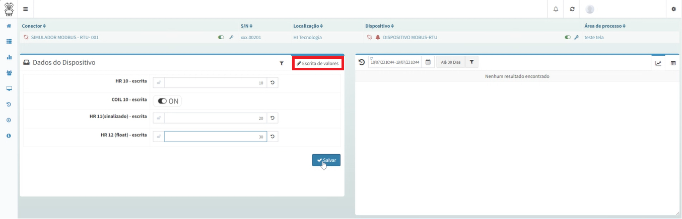

Escrita em Múltiplos Dados

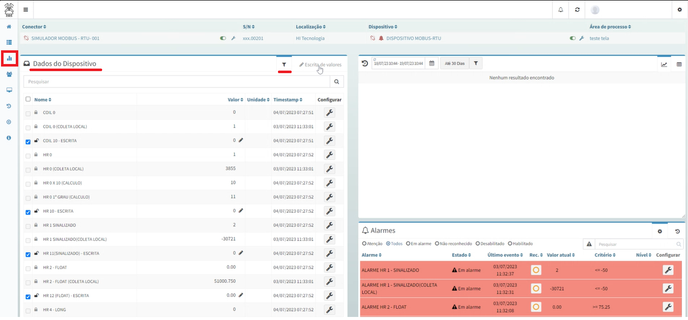

No Painel de Dados é possível realizar a escrita em múltiplos Dados através de um único comando, ou seja, enviar múltiplas escritas para o equipamento remoto em uma mesma operação(requisição).
Para utilizar este recurso, basta:
  • Acessar o Dashboard do Conector;
  • Clicar no menu lateral esquerdo: “Editar dados” ou navegar até o Painel de Dados do Dispositivo;
  • Selecionar os Dados que deseja escrever através do
    check-box (); * Caso queira usar teclas de atalho para selecionar:
    • TAB para navegar pelas opções;
    • SHIFT + TAB para navegar na ordem contraria;
    • SPACE (barra de espaço) para selecionar ou desselecionar a opção desejada.
  • Clicar na aba de opção ( Escrita de valores) presente no topo direito deste painel;
  • Adicionar os Dados;
  • Salvar.
A imagem a seguir apresenta a operação de selecionar os Dados, navegando até o Painel de Dados do Dispositivo. Além disso, mostra também o menu lateral esquerdo(Editar dados), caso queira mostrar apenas esse Painel.
../_images/painel_de_dados_selecao_mult.png
A imagem a seguir apresenta a operação de escrita nos Dados, após clicar no menu ( Escrita de valores).
../_images/painel_de_dados_edicao_mult.png

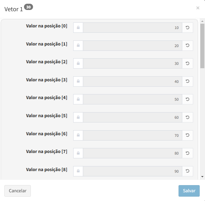

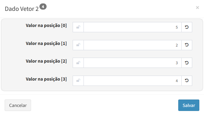

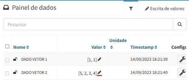

Escrita em Dados Vetores
Para Dados Vetores, o Painel de Dados possui uma tratativa específica para escrita.
Para escrever valores em cada posição(elemento) de um Dado Vetor, clique no botão de edição do Dado que será alterado, representado pelo ícone :
../_images/edit_button.png
Ao clicar no botão de edição, será exibida uma nova área, contendo o nome do Dado, a quantidade de elementos configurados para o mesmo e seus respectivos valores associados. Permite também que deseja definido um novo valor para cada um dos elementos do Dado Vetor e/ou restaurar o valor atual do elemento desejado:
../_images/vector_data_edit.png
Para enviar o comando de escrita para o Dado Vetor, preencha os valores desejados em suas respectivas posições e clique em Salvar.
Caso deseje retornar a exibição dos valores atuais de cada elemento(antes de enviar uma escrita), clique no botão Restaurar valor anterior, representado pelo ícone .
O Portal de Telemetria trata a escrita em Dados Vetores sempre enviando ao equipamento remoto, um único comando de escrita contendo todos os elementos do Vetor (valores).

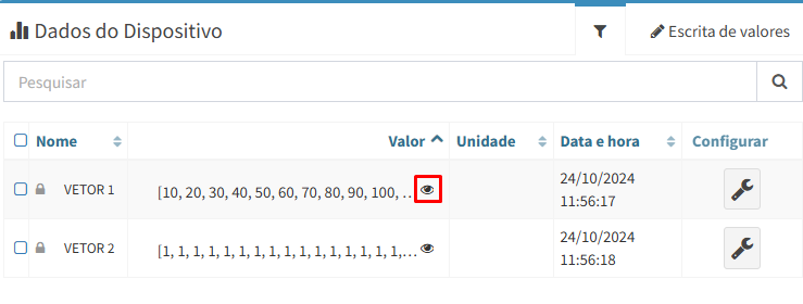

Leitura de Dados Vetores
No Painel de Dados, os valores dos elementos de um Dado Vetor são apresentados inicialmente em uma parte, apresentando os valores do primeiros elementos. A quantidade dependerá do tamanho do Dado Vetor e do seu tipo.
Porém, é possível visualizar o valor de cada elemento.
Para isso, ao acessar o Dashboard de um Conector e localizar o Painel de Dados, clique sobre o botão , localizado na coluna “Valor” de seu respectivo Dado:
../_images/vector_data_show_values.png
Ao clicar sobre o botão, uma nova janela será exibida contendo todos os elementos do Dado vetor e seus respectivos valores atuais:
../_images/vector_data_values_list.png
Esta função permite ter o controle e monitoramento dos valores dos Dados de maneira mais objetiva e eficaz, podendo ser útil, principalmente, em Dados Vetores que possuam um número elevado de elementos.

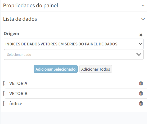

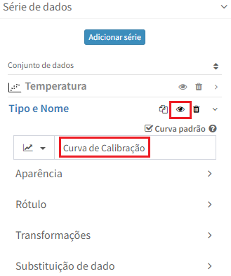

Por padrão, o Painel de Dados apresenta os principais Dados configurados no Conector associado ao dashboard acessado.
Porém, nas configurações do painel de dados, é possível personalizar a apresentação dos Dados no painel.
Neste caso, é possível configurar a visibilidade de cada dado no Painel, além da ordenação da apresentação desses dados no mesmo.
Para selecionar um dado a ser apresentado no painel, siga os seguintes passos:
  • Acesse as Propriedade do painel, clicando em ;
  • Acesse Lista de dados e selecione o dado que deseja apresentar;
  • Clique em Adicionar Selecionado.
Já para ordenar a apresentação de um dado na lista, siga os seguintes passos:
  • Acesse Lista de dados;
  • Vá até a Série de dados, clique e segure o dado que deseja ordenar;
  • Posicione o dado no local desejado na lista.
Por fim, para remover a apresentação de um dado, siga os seguintes passos:
  • Vá até a Série de dados e clique em no dado desejado.
As configurações de apresentação realizadas diretamente no painel sobrepõem as realizadas no cadastro de um Conector(veja Customizando a visualização do painel de dados de um Conector)

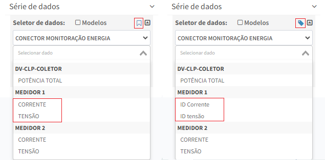

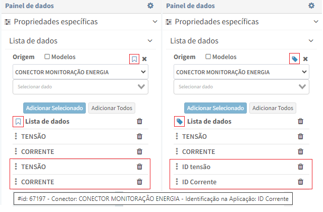

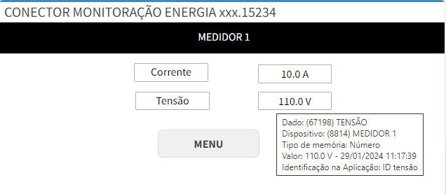

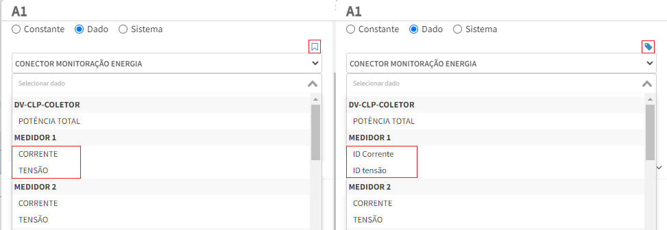

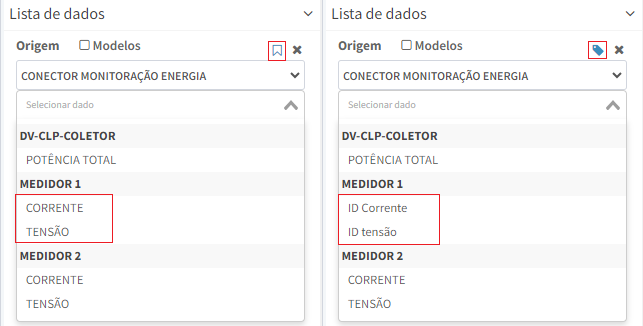

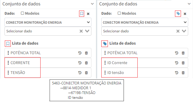

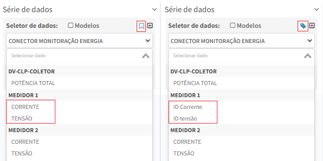

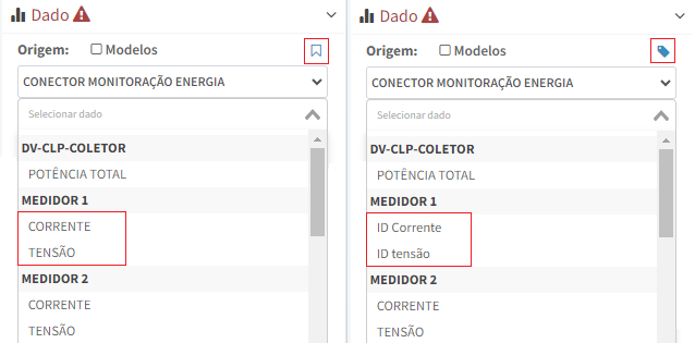

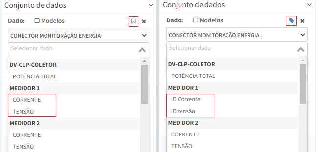

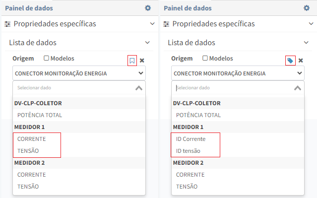

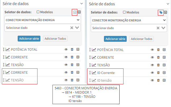

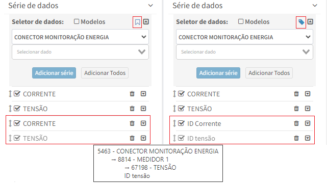

Visualização da Identificação na Aplicação
O portal de telemetria disponibiliza no formulário de cadastro de Dados, este campo para a identificação associada a este Dado na aplicação/firmware do equipamento remoto. Para mais informações, acesse: Cadastrando Dado com Identificação na Aplicação.
A visualização no Painel de Dados da Identificação na Aplicação é exibida no tooltip do nome do dado quando passa o mouse por cima dele, isso acontece tanto no modo de edição e na visualização do dashboard, caso não tenha essa identificação, será ocultado o item dessa informação no tooltip.

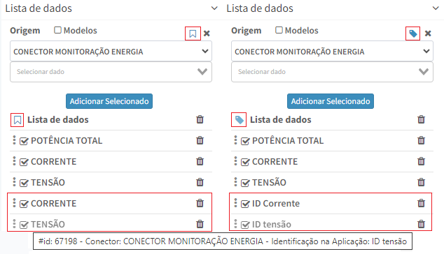

../_images/panel_data_identification_application_dash.png
Para visualizá-lo no seletor de dados, precisa ativar esse modo, clicando no ícone que ira mudá-lo para , que mudara o nome dos dados que contém essa identificação, além de possuir essa informação no tooltip no nome do dado com essa informação.
Então pode ser apresentado no Seletor de Dados.
../_images/panel_data_identification_application_selector_data.png
Podendo ser apresentado também na lista de dados selecionados.
../_images/panel_data_identification_application_list_data.png

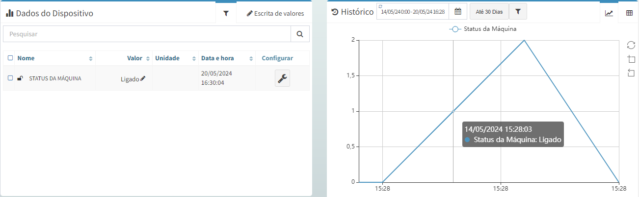

Apresentação de elementos de um Dado Vetor no Painel
Por padrão, o Painel de Dados apresenta os valores dos elementos dos Dados Vetores como uma lista, sendo possível visualizar parte desses elementos de acordo com o tamanho do Dado Vetor.
Porém, no Painel de Dados, é disponibilizado um recurso que facilita a manipulação e exibição de elementos específicos de um Dado Vetor.
Para isso, pode-se utilizar na configuração de uma série, uma constante(de valor fixo) indicando a posição do elemento do Dado Vetor cujo valor deve ser apresentado pela série ou utilizar um Dado(elementar) cujo valor do mesmo definirá dinamicamente a posição do elemento do Dado Vetor a ser apresentado pela série.
Dessa forma, o usuário poderá, por exemplo, definir uma série(linha) a ser apresentada no Painel de Dados para cada elemento de um Dado Vetor que seja de seu interesse.

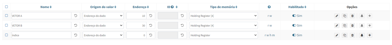

Para exemplificar a utilização deste recurso, utilizaremos 2 Dados configurados como Vetores contendo 4 elementos cada(definindo o Tamanho do Dado como 4 em seu cadastro).
Além disso, criaremos 1 Dado elementar(definindo o tipo de memória como Holding Register) para controlar apenas o índice(posição) de cada elemento a ser apresentado para um dos Dados Vetores.
  • Listagem dos Dados cadastrados no Dispositivo:
../_images/list_data_vector_index.png
Crie uma nova tela contendo um Painel de Dados, abrindo a aba de configurações do painel, em Propriedades do painel e em seguida Lista de Dados, adicione os 3 Dados criados anteriormente:
../_images/data_selected_data_panel.png
Neste exemplo, iremos manipular a exibição dos Dados Vetores de duas maneiras diferentes: através de um valor de índice constante e através do valor de um Dado.
Para facilitar a compreensão e visualização do exemplo, iremos simular os Dados Vetores com os seguintes valores:
  • Dado VETOR A: [0,10,20,30]
  • Dado VETOR B: [0,100,200,300]

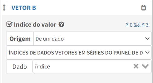

A série que apresentará o valor do Dado “VETOR A”, será configurada para utilizar um valor de índice constante, ou seja, exibirá o valor do elemento do Dado Vetor definido pelo valor constante do índice.
Para isso, ao expandir as propriedades do “VETOR A”, marque a opção Índice do valor e em Origem, selecione a opção Constante. Nesta configuração, iremos “forçar” a apresentação do valor do terceiro elemento do Dado(deverá ser apresentado o valor 20):
../_images/config_vectorA.png
Já a série que apresentará o valor do Dado “VETOR B”, será configurada para utilizar o valor do Dado “Índice” como sendo o valor da posição do elemento do Dado que deve ser apresentado pela série. Desta maneira, será possível apresentar os valores de todos os elementos do Dado, conforme o Dado “Índice” assuma o valor da posição desejada(0, 1, 2 ou 3).
Para isso, em Origem iremos selecionar a opção De um dado e devemos selecionar o Dado “Índice”, criado no começo desta configuração:
../_images/config_vectorB.png
Salvando a nova tela e definido-a como Dashboard de um Conector, podemos visualizar o recurso na prática:
../_images/example_vector_index.gif
Podemos observar nessa demonstração que para o Dado “VETOR A”, foi apresentado o valor de terceiro elemento do vetor(valor 20), conforme o valor do índice(posição) constante que foi definido na configuração da série.
Já para o Dado “VETOR B”, o valor apresentado foi modificando-se de acordo com as alterações realizadas no valor do Dado “Índice”, sendo informado o valor da posição(índice) de cada elemento do vetor(0 até 3).

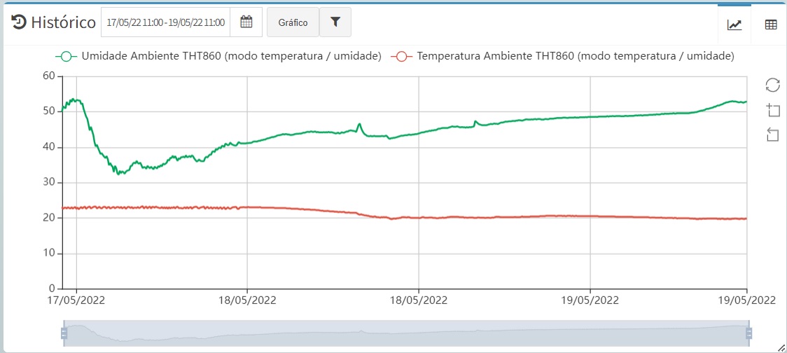

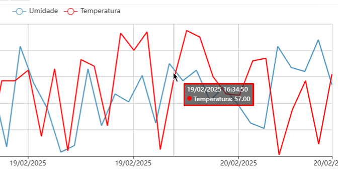

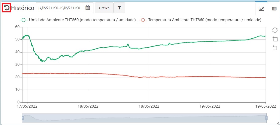

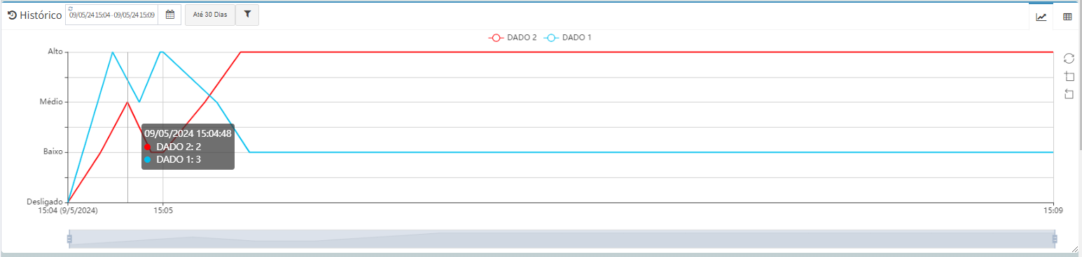

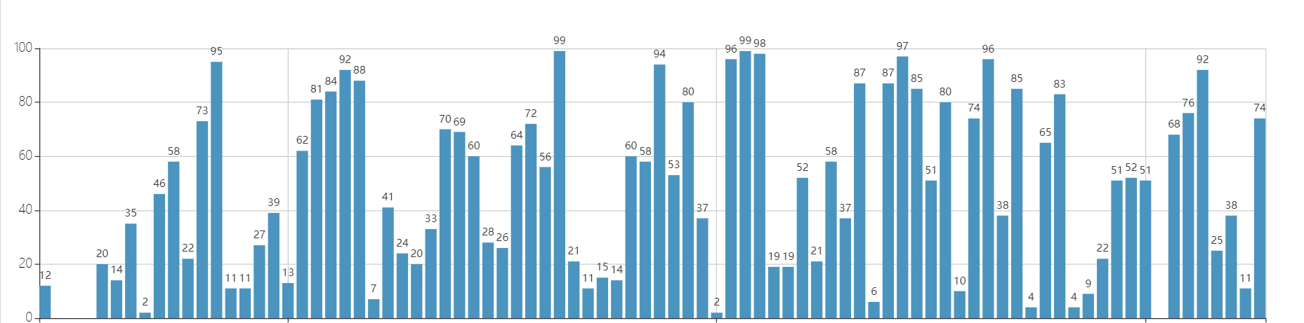

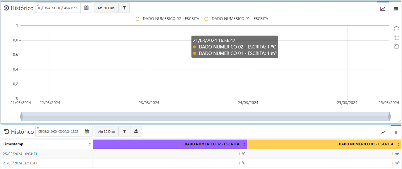

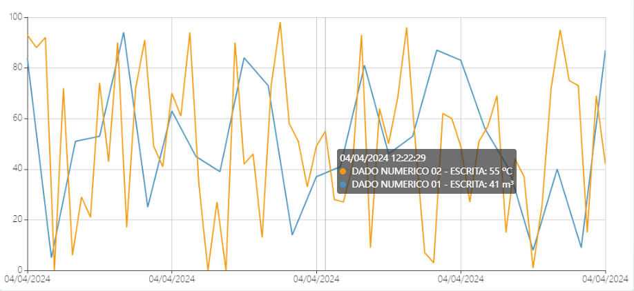

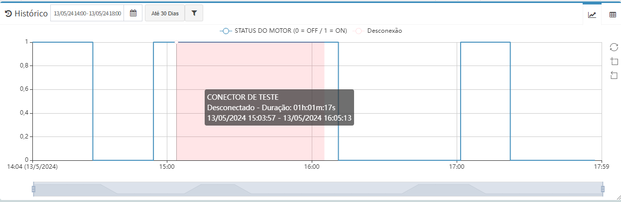

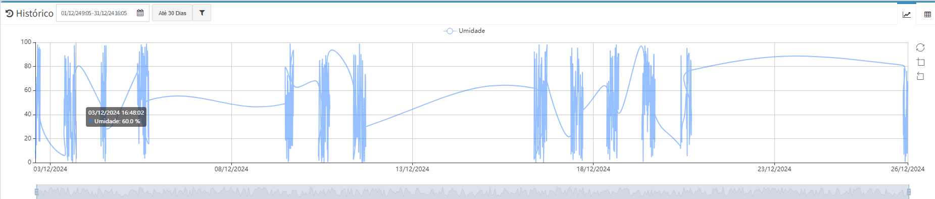

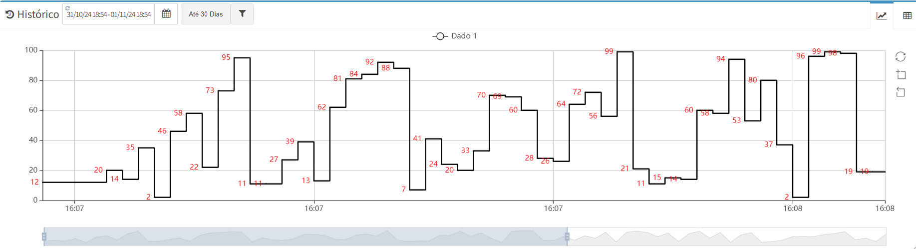

Painel de Histórico de Dados
../_images/painel_historico.jpg
Neste painel, é apresentado por padrão, um gráfico com os valores do histórico de dados do Conector nas últimas 24 horas(1 dia) por padrão ou em um período customizado menor que 24 horas.
Além da visualização em formato gráfico, é possível também visualizar as informações do histórico no formato tabular.
Caso desejado, pode-se configurar no cadastro de um Conector, quais dados devem ser apresentados no histórico e qual a ordenação dos mesmos na lista de seleção de dados(para isso, acesse Customizando a visualização do painel histórico de um Conector) ou também realizar a configuração diretamente no painel (veja Customizando a apresentação de Dados no Painel Histórico).
As informações deste painel Não são atualizadas automaticamente por se tratar de um painel para análise histórica e não sendo adequado para visualização de valores de dados em tempo real(para isso, utilize o painel de dados).
Porém, é possível utilizar o Comando para atualizar informações da interface para que as informações do painel sejam atualizadas considerando o período das últimas 24 horas a partir do acionamento do comando(caso o período padrão não tenha sido modificado pelo usuário).
Atualizando informações do histórico
Além do Comando para atualizar informações da interface, o painel histórico possui um ícone com a funcionalidade de ao clicar atualiza as amostras dos dados conforme o intervalo padrão configurado nas propriedades específicas do painel histórico, por default são as últimas 24 horas.
../_images/painel_historico_icone.jpg

Conforme citado acima, é possível visualizar o histórico em formato gráfico ou em formato tabular. Para alterar o formato de visualização, basta selecionar no contato superior direito do painel do histórico, o formato desejada através dos seguintes botões:
  • : Seleciona a apresentação do histórico em formato gráfico;
  • : seleciona a apresentação do histórico em formato tabular;
Visualização da Unidade de Engenharia do Dado
A unidade do valor do dado está disponível no tooltip do gráfico e tabela do painel histórico por padrão para os dados que possuem o campo unidade no dado definido.

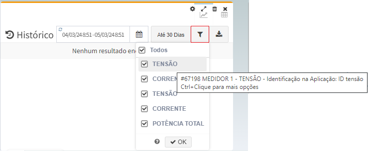

Filtros
No painel de histórico de dados, pode-se filtrar quais dados devem ser apresentados no gráfico/tabela (para os dados que habilitem o histórico) e também qual período se deseja obter os registros.
Para filtrar os dados que devem ser apresentados, deve-se clicar no botão , selecionar os dados desejados e clicar no botão OK.
Já para especificar o período que os registros devem ser filtrados, deve-se clicar no botão e selecionar alguma das seguintes opções:

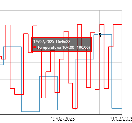

Limitação na apresentação de valores
Atualmente, a ferramenta utilizada para auxiliar na visualização dos valores dos Dados em um gráfico(tooltip) possui uma limitação.
Em algumas situações, a ferramenta tooltip pode não apresentar o valor de um dos Dados em sua legenda, como mostra o exemplo abaixo:
../_images/limitation_details_data.png
Neste exemplo, ao passar o cursor sobre um determinado ponto do gráfico, o tooltip exibido não apresenta a descrição do valor do Dado “Umidade”.
Pode-se contornar essa limitação ampliando o gráfico utilizazando a ferramenta zoom-in (através do botão de rolar do mouse para cima) para que os detalhes do gráfico sejam apliados e consequentemente, possuir mais detalhes em cada ponto de alteração de valor dos Dados.

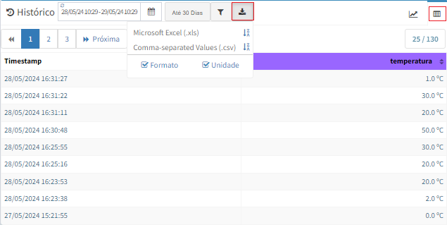

Download de arquivo com os registros de histórico
Quando selecionado o formato de apresentação tabular, é possível realizar o download de um arquivo (formato XLSX ou CSV) com os registros do histórico.
../_images/download_file_history.png
  • Clique no botão com o ícone ;
  • Selecione o formato de arquivo desejado(XLSX ou CSV);
  • Definir a ordenação dos registros pela data/hora através dos botões:
    • : ascendente;
    • : descendente.
  • Ativar/Desativar a visualização do Formato e da Unidade configurada no cadastro do Dado.

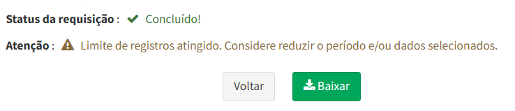

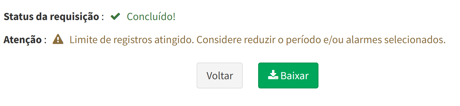

O período máximo para download do arquivo de registros do histórico de dados é de até 365 dias ou de até 300 mil registros.
Esta limitação visa manter a operação e a estabilidade do serviço em função do alto volume de informações que essa operação pode utilizar.
Portanto, deve-se evitar selecionar um conjunto extenso de Dados para serem baixados neste arquivo, pois além de dificultar a análise, pode-se atingir os limites impostos pelo Portal e não serem retornados todos os registros esperados (lembrando que o limite de registros é compartilhado por todos os Dados selecionados e não para cada Dado).
Caso o limite de registros seja atingido, será apresentada uma notificação no painel alertando ao usuário sobre este cenário(portanto, deve-se utilizar um menor período e/ou selecionar uma quantidade menor de Dados para consulta.
../_images/registry_limit_data.png

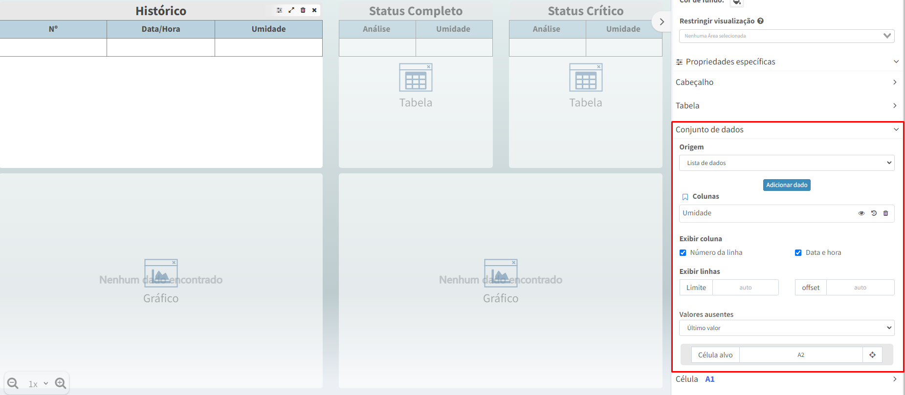

Nas configurações do painel de Histórico de um Conector, é possível personalizar a apresentação dos Dados(com o histórico habilitado) no painel.
Neste caso, é possível configurar a visibilidade de cada Dado no Painel, além da ordenação da apresentação destes Dados no mesmo.
É possível adicionar mais de um Painel de Histórico no mesmo dashboard. As configurações de apresentação realizadas diretamente no painel sobrepõem as realizadas no cadastro de um Conector (veja Customizando a visualização do painel histórico de um Conector).

Essa configuração permite que seja definido o comportamento da apresentação na tabela dos valores em relação às eventuais células que fiquem vazias em virtude de não haver um registro de valor no histórico para os dados em determinados timestamps.
As opções são as seguintes:
  • Deixe-as vazias: Permite que as células sem conteúdo fiquem vazias na tabela (padrão);
  • Último valor: Permite que as células sem conteúdo sejam preenchidas pelos seus respectivos últimos valores coletados e registrados no histórico;
  • Interpolação linear: Apresenta o resultado da interpolação linear para as células que estejam vazias nos horários indicados.
As configurações acima se aplicam a todos os dados que serão apresentados no painel com exceção dos dados que possuam sua apresentação customizada no painel (utilizando as opções de Customizando a apresentação de Dados no Painel Histórico).
O preenchimento de células vazias não se aplica ao arquivo gerado pelo Portal de Telemetria no recurso de download de até 1 ano de registros do histórico de dados.

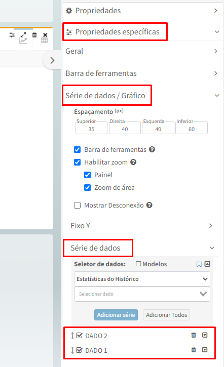

Gráfico

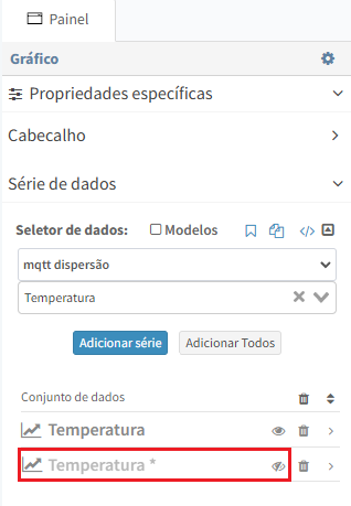

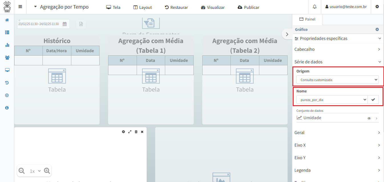

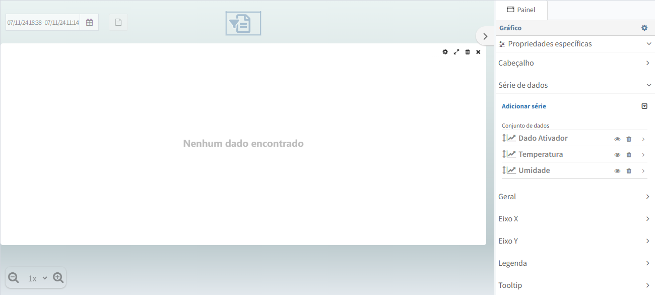

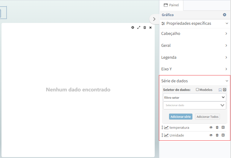

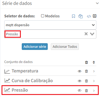

Série de Dados
Nesta seção, devem ser selecionados os Dados que serão apresentados nas séries pelo gráfico.
Seletor de dados
Deve-se selecionar o Conector e posteriormente o Dado que será utilizado para apresentação de seus valores na série do gráfico.
Conjunto de dados
Este campo será exibido após a configuração de, no mínimo, uma série de Dados.
Manipulação
O sistema disponibiliza funcionalidades para gerenciar o conjunto de dados, localizadas logo adiante nesta seção.
Remover Todos
Permite a exclusão completa de todas as séries configuradas no conjunto de dados com um único clique no ícone .
Movimentação Manual
Permite reordenar manualmente as séries dentro do conjunto de dados:
  • Basta arrastar e soltar a série desejada para a posição preferida, garantindo uma organização personalizada.
Esta funcionalidade não se aplica a consulta customizada, uma vez que a customização é definida na criação/edição da mesma.
Ordenação
Oferece opções para organizar o conjunto de dados de acordo com suas preferências:
  • Padrão : Mantém a ordenação original/manual (sempre exibida ao entrar no modo de edição, independentemente de qualquer ordenação previamente aplicada);
  • Descendente : Organiza as séries em ordem alfabética;
  • Ascendente : Organiza as séries em ordem alfabética inversa.
Interação

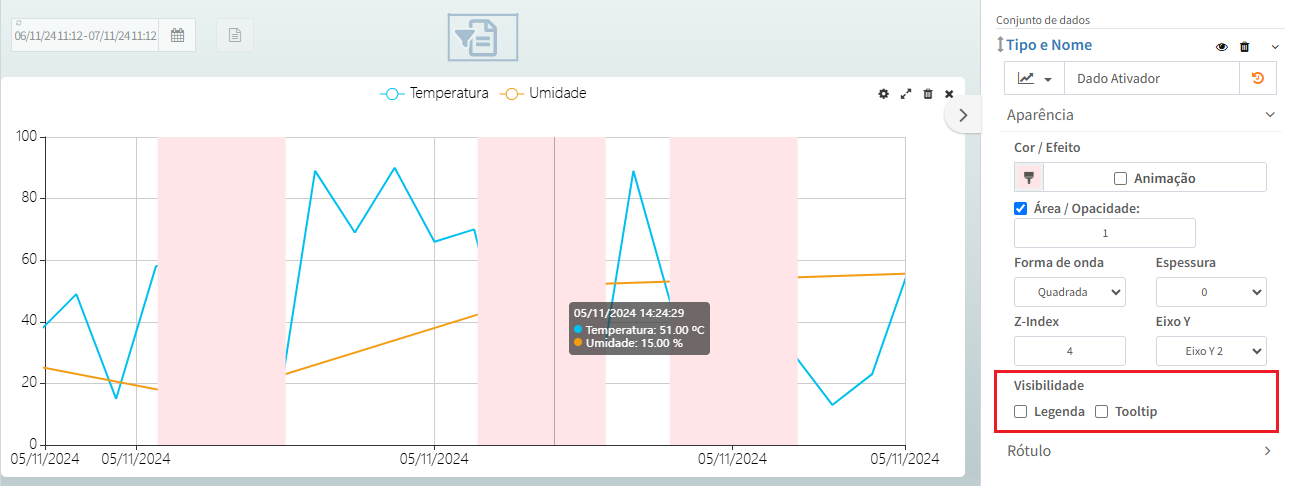

Ao passar o mouse sobre cada um do conjunto de dados, são exibidas as principais configurações associadas ao Conector e ao Dado.
Cada conjunto de dados é apresentado com:
  • O check-box que identifica qual série será exibida pelo filtro no Painel;
  • O nome da série de dados.
Além disso, há funcionalidades que permitem:
  • Ocultar a série correspondente ao filtro no Histórico;
  • Excluir individualmente séries do conjunto.
O tipo de gráfico Torta não é permitido para exibir no Painel Histórico dos Dados, pois ele não representa bem as informações temporais ao longo do tempo. No entanto, seu uso é permitido no Painel Gráfico para exibir valores agregados da série de forma resumida e visualmente clara.
Ao ser expandido, cada série de Dados possui as seguintes configurações:

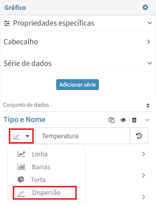

Tipo e Nome
Tipo: Permite selecionar o tipo de gráfico.
Os tipos possíveis são:
  • Linha;
  • Barras;
  • Dispersão.

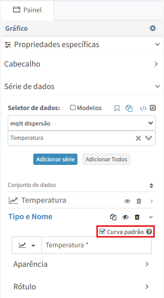

Para mais informações, acesse este mesmo recurso do Painel Gráfico, pois as configurações e funcionamento são equivalentes.
O Painel Histórico suporta gráfico de dispersão, contudo, não permite a utilização de Curva Padrão (Curva de Calibração), uma vez que o eixo X deve obrigatoriamente representar data e hora.
Nesta seção, é possível configurar a aparência do gráfico.

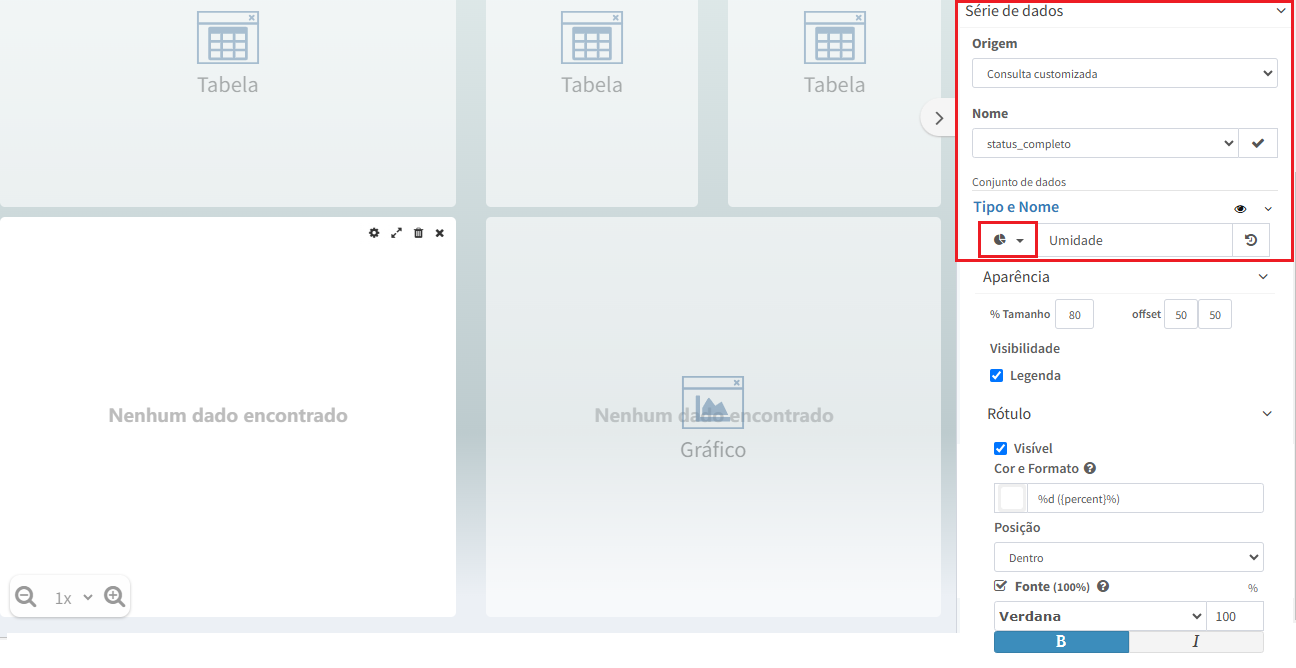

Rótulo
Esta seção abrange as configurações de exibição do rótulo do gráfico, que apresenta os valores de cada série de Dados, caso a opção Visível esteja ativada.

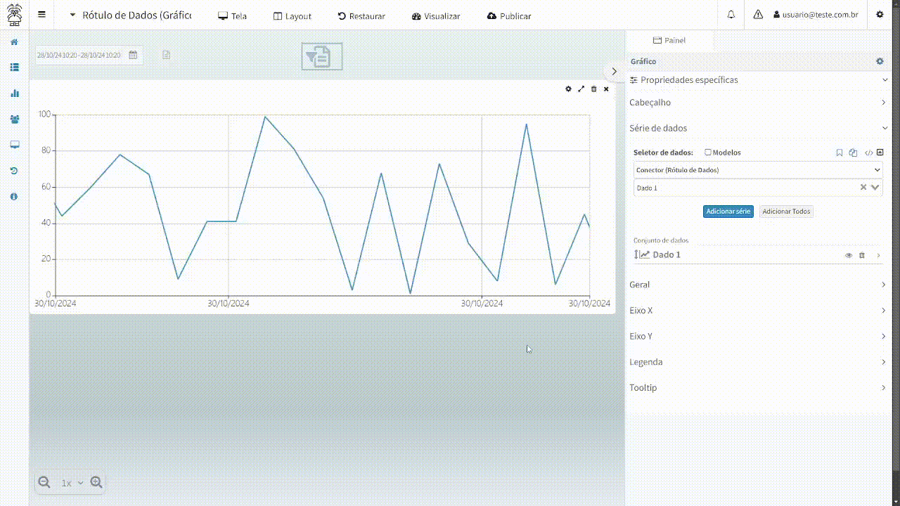

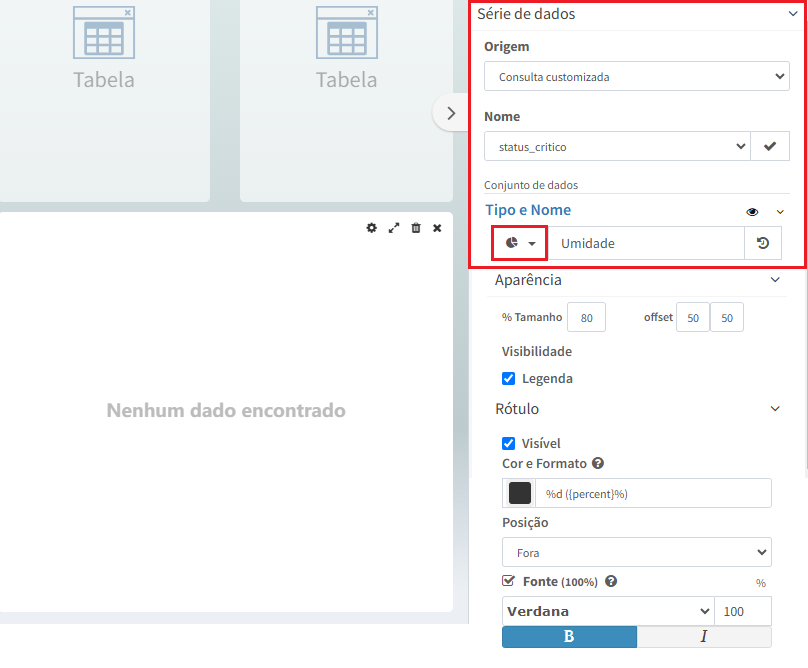

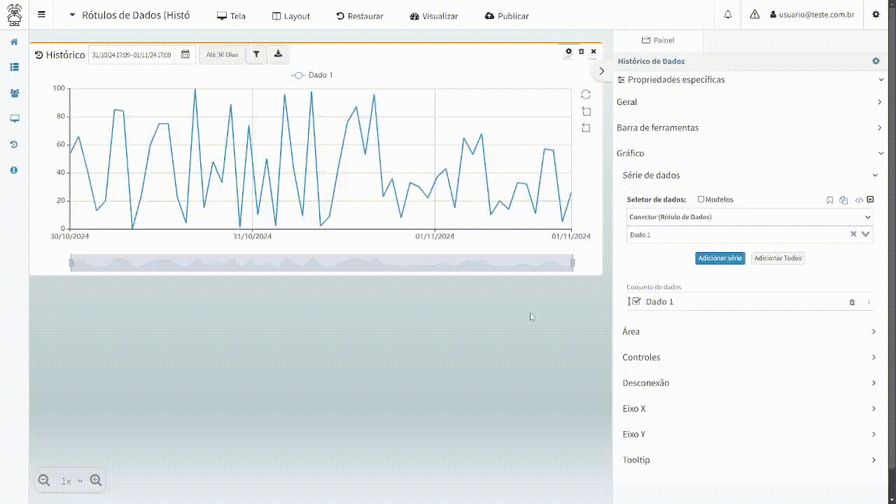

Exemplo de Uso
Para exemplificar o uso da ferramenta de Rótulos de Dados em um painel histórico de Dados, siga a sequência de configurações abaixo:

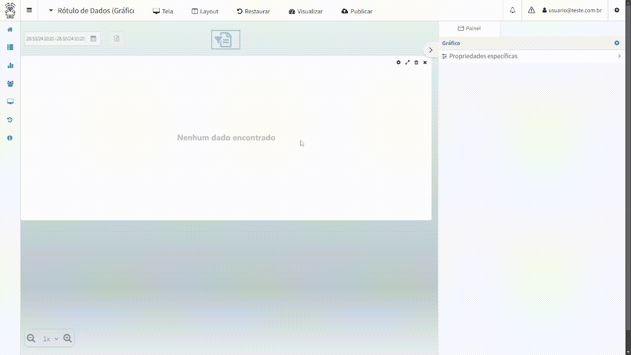

  • Crie uma nova tela contendo um painel Histórico de Dados;
  • Em seguida, nas Propriedades do painel histórico, clique na aba Propriedades específicas;
  • Clique na aba Gráfico, em sequência em “Série de Dados” e selecione os Dados que serão monitorados pelo painel histórico de acordo com o Conector em que eles foram cadastrados e clique em “Adicionar série”.
A sequência das configurações listadas acima está demonstrada no vídeo abaixo:
../_images/initial_configuration_graphic_panel_label_data.gif
Após finalizar a configuração inicial, iremos configurar o painel histórico:
  • Após algum Dado ser adicionado, poderemos visualizá-lo logo na lista abaixo, nomeada “Conjunto de dados”;
  • Expandindo as opções do Dado através do botão , acesse o tópico “Aparência” e configure 2 seções, Cor/Efeito defina a cor do gráfico em preto e defina a Forma de onda em “Quadrada”;
  • Após isso, acesse o tópico Rótulo e marque a opção “Visível” para ativar a função;
  • Para personalizar os rótulos, em “Cor e Formato”, utilizaremos a cor vermelha e o campo “Posição”(local onde os rótulos serão exibidos comparados a barra) definido em Esquerda.
../_images/final_configuration_history_panel_label_data.gif
Após finalizar o processo de configuração/personalização e definir a tela configurada para o Dashboard do Conector, podemos visualizar a ferramenta dos rótulos sendo exibida de acordo com a medida em que o painel gráfico exibe os valores:
../_images/final_example_history_panel_label_data.png

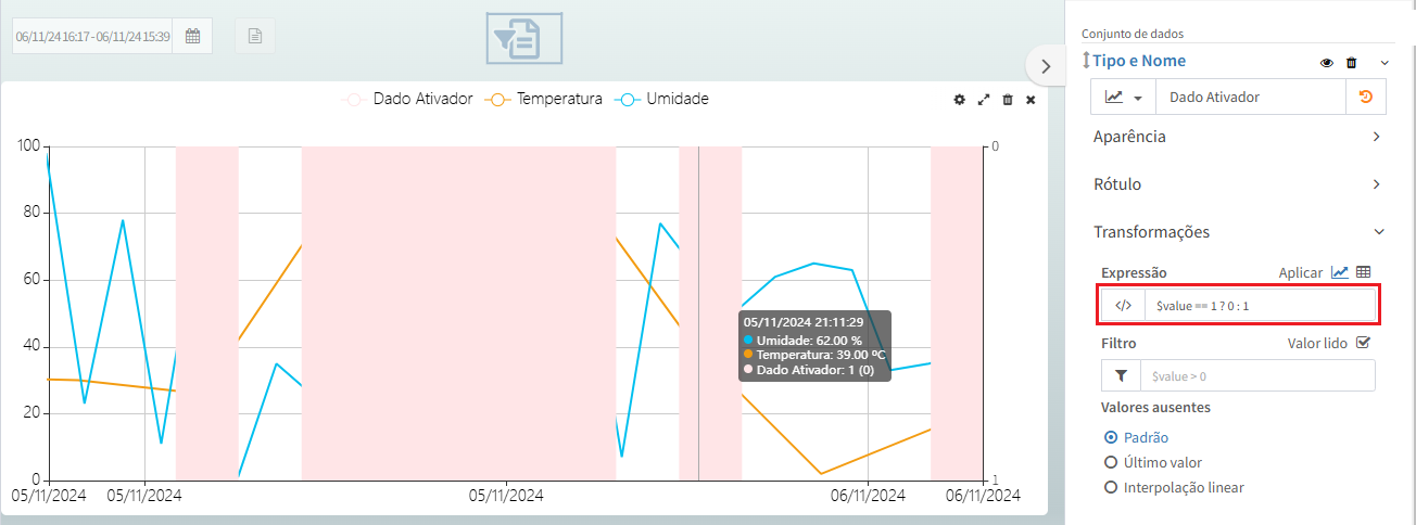

Transformações
Esta seção abrange as configurações de Expressão, Filtro e Valores Ausentes, utilizadas para definir a apresentação dos valores de cada série de Dados.

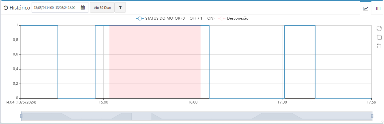

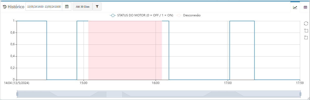

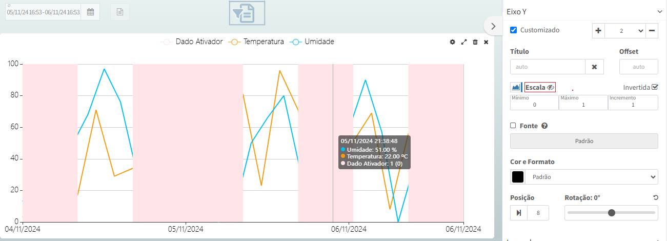

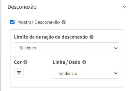

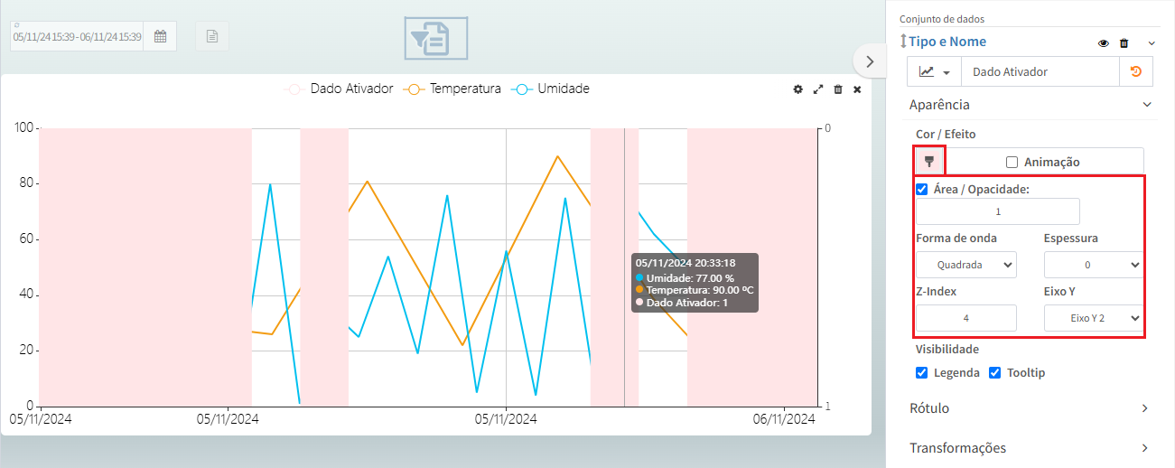

Desconexão
Mostrar Desconexão
Este recurso permite visualizar no gráfico os períodos em que o Conector associado aos Dados ficou desconectado do Portal. Isso permite analisar os valores registrados para os Dados considerando os períodos de conexão e desconexão do Conector com o Portal.

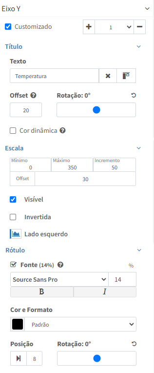

Eixo Y
Esta seção contempla as configurações de apresentação do Eixo Y do gráfico (no qual apresenta os valores das séries de Dados).

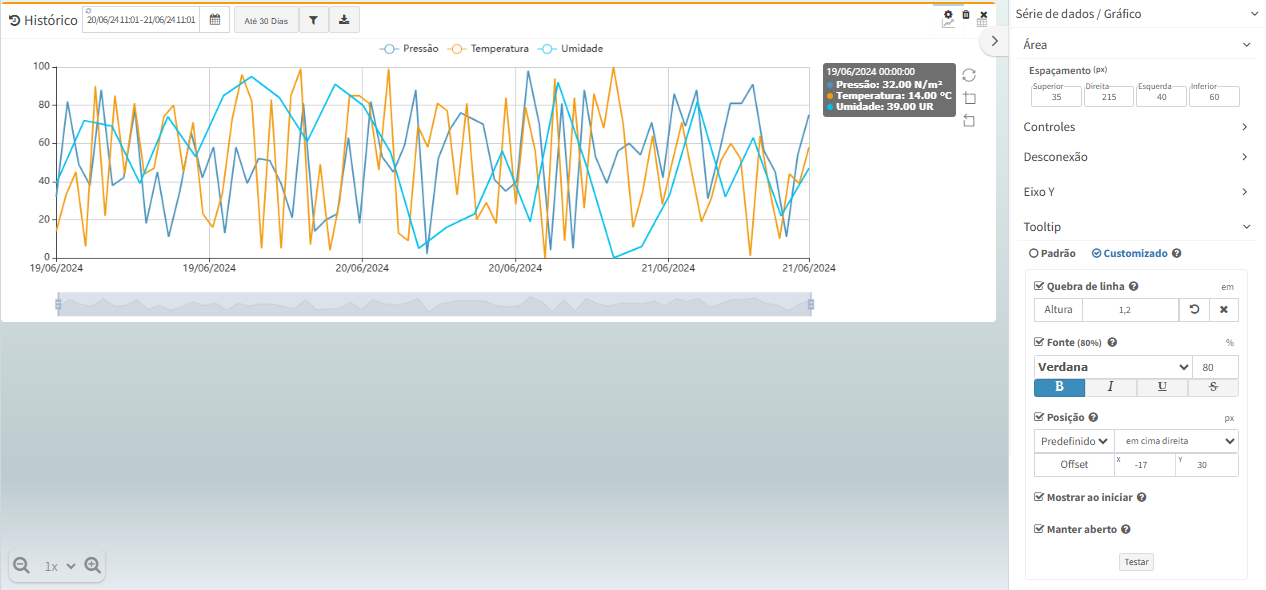

Tooltip
O recurso de Tooltip do gráfico do Painel Histórico é responsável por exibir detalhadamente cada um dos valores dos Dados apresentados no mesmo, podendo ser configurada de maneira Padrão ou Customizada.
Ao entrar nesta seção é possível escolher entre a visualização Padrão e a Customizada. Caso seja selecionada a opção Padrão, as configurações customizadas serão resetadas.
Configuração Personalizada
Ao selecionar a opção Customizada, as seguintes opções serão apresentadas:
  • Quebra de linha: Quando habilitada, os Dados serão apresentados um por cada linha. Quando desabilitado, todos os Dados serão apresentados lado a lado em uma única linha;
  • Altura (linha): Ajuste a altura/espaçamento entre as linhas com a medida “em”;
  • Fonte: Configurações relacionadas a formatação do texto: Fonte, Tamanho em porcentagem(%) / pt / px, Negrito, Itálico, Sublinho(underline) e Texto riscado;
  • Mostrar ao iniciar: Quando habilitada, apresentará as informações (tooltip) ao acessar o painél de histórico do Conector, assim que estiverem disponíveis;
  • Manter aberto: Uma vez aberto, preservará o tooltip do gráfico visível no painel, mesmo após mover o ponteiro do mouse para fora do gráfico;
  • Posição: Quando habilitado, será possível editar a posição do tooltip de forma predefinida ou manual. Quando desabilitado, apresentará o tooltip sob o ponteiro do mouse(comportamento padrão);
    • Predefinido: Selecione um posicionamento padrão: * Em cima esquerda; * Em cima centro; * Em cima direita; * Em baixo esquerda; * Em baixo centro; * Em baixo direita.
    • Offset: Ajuste o espaçamento esquerdo (x) e superior (y) em pixels (px).
    • Manual: Defina o espaçamento esquerdo (x) e superior (y) em porcentagem(%) ou pixels(Para utilizar o padrão da coordenada, deixe os campos “x” e “y” vazios).
Exemplo de Configuração
Vamos utilizar as seguintes configurações:
  • Quebra de linha: Neste exemplo, vamos utilizar uma altura de “1,2”;
  • Fonte: Vamos utilizar a fonte “Verdana”, com a altura em “80%” e utilizando a opção de “Negrito”(Bold, representado pela letra “B”);
  • Posição: Fixar o tooltip com a opção em cima direita, garantindo que haja um espaçamento à direita da área do gráfico suficiente para comportar o tooltip sem interferir na visualização dos dados;
Utilizando as configurações exemplificadas acima, teremos um resultado semelhante a imagem abaixo:
../_images/example_config_tooltip.png
Mostra último valor registrado
O recurso Mostra último valor registrado, exibe o valor mais recente disponível no tooltip, mesmo que não haja amostras no horário exato indicado pela linha no gráfico.
Por padrão, essa opção vem ativada.
O movimento do cursor da esquerda para a direita é a maneira mais eficiente para exibir esse valor, pois ele é armazenado em memória durante a navegação, sem a necessidade de buscar o ponto anterior em cada série.
Mostrar Desconexão
Este recurso permite visualizar no gráfico do histórico os períodos em que o Conector associado aos Dados ficou desconectado do Portal. Isso permite analisar os valores registrados para os Dados considerando os períodos de conexão e desconexão do Conector com o Portal.
É útil por dois motivos principais:
  • Durante os períodos de desconexão do Conector, não ocorre coleta de novos valores, resultando na ausência de registros no Histórico de Dados;
  • Apesar dos períodos de desconexão, as séries associadas aos valores dos Dados são continuamente traçadas no gráfico do histórico, conectando as amostras registradas independentemente das desconexões.
O recurso permite definir um “tempo mínimo” de desconexão para considerar a apresentação no gráfico, por exemplo, um mínimo de 1 hora.
Também oferece opções para configurar se as séries não devem ser traçadas no gráfico durante os períodos de desconexão e/ou mostrar uma cor de fundo específica para esses períodos.
Atualmente, o período máximo por consulta por eventos de conexão/desconexão é de 7 dias.
Portanto, apenas consultas no Histórico de Dados dentro desse período poderão apresentar os eventos de desconexão.
Utilização
Para usar este recurso, é necessário ativar a opção de Mostrar desconexão nas propriedades do painel:
../_images/show_disconnect.png
Configurações
Limite de duração da desconexão
Nesta configuração, é possível definir um “tempo mínimo” de desconexão para que a mesma seja apresentada no gráfico.
Definir um tempo aqui é fundamental para não poluir o gráfico com eventos de desconexões momentâneas, que normalmente ocorrem principalmente caso utilizada a conexão com o Portal via rede celular.
As opções de tempo são as seguintes:
  • > 30s;
  • > 1m;
  • > 5m;
  • > 10m;
  • > 15m;
  • > 30m;
  • > 1:00h;
  • > 2:00h;
  • > 4:00h;
  • > 8:00h;
  • > 12:00h;
  • > 24:00h.
Usada na área do gráfico para os períodos que houveram desconexões acima da duração configurada.
Caso queira mostrar uma linha de tendência dos Dados durante o período de desconexão, para conseguir visualizar essa linha, é necessário escolher uma cor com transparência (menor opacidade). Para isso, altere pela interface ou modificando o último parâmetro da cor. Por exemplo, um vermelho com 10% de opacidade: RGBA (255, 0, 24, 0.1).
Linha / Dado
Define se as séries associadas aos Dados devem ser traçadas ou não nos períodos de desconexão.
A opção Nenhuma não traçará as séries nesses períodos e a opção Tendência sim.
Exemplos de configurações
Neste primeiro exemplo, é apresentado o valor de um Dado booleano(0 ou 1) com as seguintes configurações:
  • Limite de duração da desconexão: 30 minutos;
  • Cor: vermelho com 10% de opacidade: RGBA (255, 0, 24, 0.1);
  • Linha / Dado: Nenhuma.
../_images/panel_history_show_disconnect_pattern_area_graph.png
Observe neste exemplo, que o período de desconexão foi de cerca de 1 hora (representada pela área vermelha) e a série associada ao Dado não foi traçada durante este período.
Neste outro exemplo, é apresentado o valor de um Dado booleano(0 ou 1) com as seguintes configurações:
  • Linha / Dado: Tendência.
../_images/panel_history_show_disconnect_pattern.png
Observe neste exemplo, que o período de desconexão foi de cerca de 1 hora (representada pela área vermelha) e a série associada ao Dado foi traçada durante este período, unindo-se as amostras registradas imediatamente antes e depois do evento de desconexão.
Exibição do tempo de duração da desconexão
Ao passar o mouse sobre a área de indicação da desconexão no gráfico, é exibido um tooltip com as seguintes informações:
  • Nome do conector;
  • Duração do período de desconexão;
  • Data e hora do início e fim da desconexão.
../_images/panel_history_show_disconnect_tooltip.png
É crucial notar que os períodos de conexão/desconexão exibidos no gráfico são determinados pelo período de filtragem das informações. Portanto, os eventos mostrados no início do gráfico podem não refletir precisamente o momento em que a conexão ou desconexão começou, pois isso pode ter ocorrido antes do período filtrado.
Da mesma forma, os eventos exibidos no final do gráfico podem não indicar precisamente quando a conexão ou desconexão terminou, já que isso pode ter ocorrido após o período filtrado.
A visualização no Painel Histórico da Identificação na Aplicação é exibida no tooltip do nome do dado, localizado no filtro, quando passa o mouse por cima dele, isso acontece tanto no modo de edição e na visualização do dashboard, caso não tenha essa identificação, será ocultado o item dessa informação no tooltip.
../_images/panel_history_identification_application_dash.png
../_images/panel_history_identification_application_selector_data.png
../_images/panel_history_identification_application_list_data.png

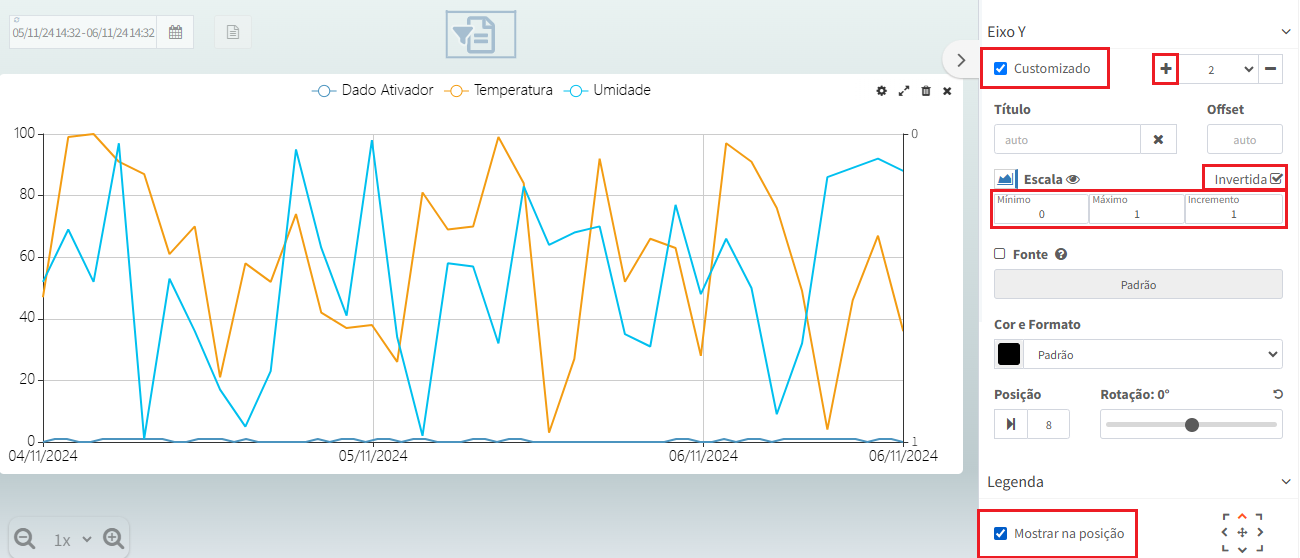

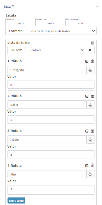

Utilizando Listas de Texto no Eixo Y do Gráfico
Este recurso permite configurar um Texto (letra e/ou número) para assumir a exibição de um valor específico de um Dado no painel de Histórico de Dados, ou seja, em um Dashboard de um Conector, quando o valor do Dado assumir o mesmo valor configurado para o rótulo, a variável substituirá (na legenda) este valor contendo os caracteres escolhidos.

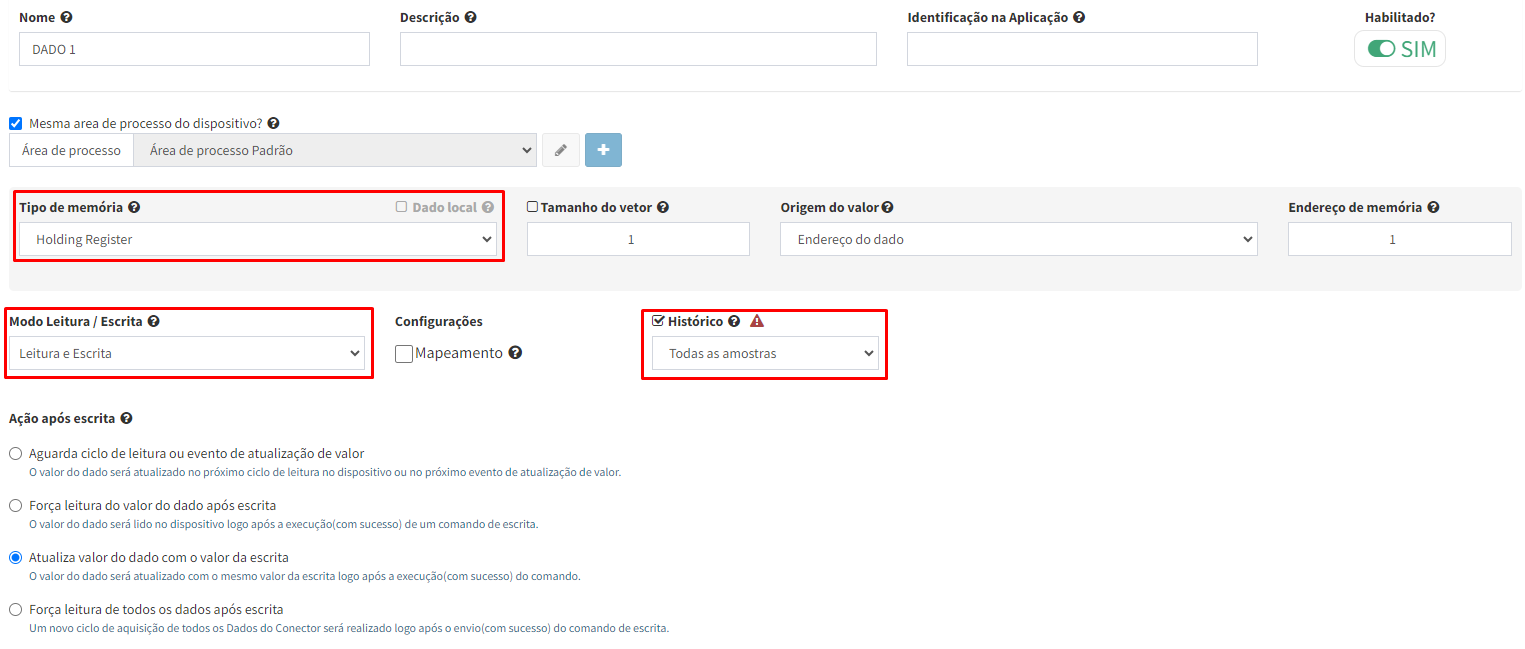

  • Para exemplificar este recurso, iremos utilizar um Conector contendo 2 Dados (“Dado 1” e “Dado 2”) com as seguintes configurações:
  • Tipo de Memória: “Holding Register”;
  • Modo Leitura/Escrita: “Leitura e Escrita”;
  • Histórico: Habilitado = “Todas as amostras”:
  • Crie uma tela, referencie-a ao Conector em que os Dados foram cadastrados, e adicione um Painel de Dados e um painel de Histórico de Dados:
  • Para a configuração do Painel de Dados, adicione os 2 Dados cadastrados anteriormente;
  • Para a configuração do painel de Histórico de Dados, acesse “Propriedades específicas” > “Série de dados / Gráfico” > “Série de dados” e adicione os Dados do Conector ao Painel de Histórico:

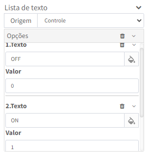

Em seguida, acesse a aba “Eixo Y” localizada acima da “Série de dados” para configurarmos a Lista de texto com quatro rótulos:
  • 1° Texto: “Desligado”, Valor: 0;
  • 2° Texto: “Baixo”, Valor: 1;
  • 3° Texto: “Médio”, Valor: 2;
  • 4° Texto: “Alto”, Valor: 3;
Desta forma, a legenda do painel será substituída pelos textos, respectivamente, por cada valores que os mesmos representam: “Desligado”, “Baixo”, “Médio” e “Alto”.
  • Ao fim da configuração da Lista de texto, teremos uma lista semelhante ao exemplo abaixo:
  • Salve e publique a tela configurada;
  • Associando a tela ao Dashboard do Conector, podemos visualizar o painel de Histórico de Dados substituindo os valores dos Dados pelos textos configurados:
Podemos observar que, as legendas do painel, localizadas a esquerda do histórico, foram substituídas pelos Rótulos configurados no painel, e ao sobrepor o ponteiro sobre o gráfico, podemos visualizar e acompanhar os valores de cada um dos Dados quando passaram sobre os valores de cada um dos Rótulos.
Listas de Texto apresentada no Tooltip
O portal de telemetria oferece uma funcionalidade que utiliza as Listas de textos configuradas no Dado para serem exibidas nas tooltips dos Gráficos. Essa funcionalidade tem como objetivo aprimorar a experiência do usuário na visualização dos Dados, facilitando a análise e a interpretação das informações relevantes associadas aos dados apresentados. Com isso, promove-se uma compreensão mais precisa dos resultados visualizados.
../_images/history_panel_dashboard_text_list_tooltip.png

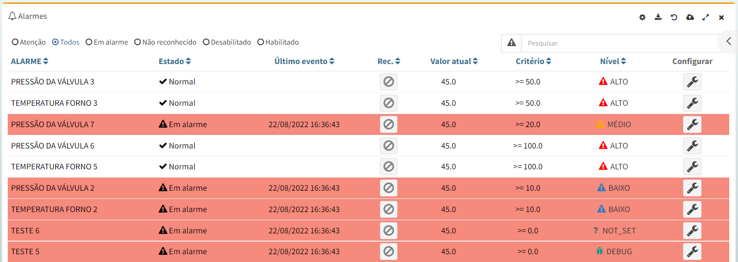

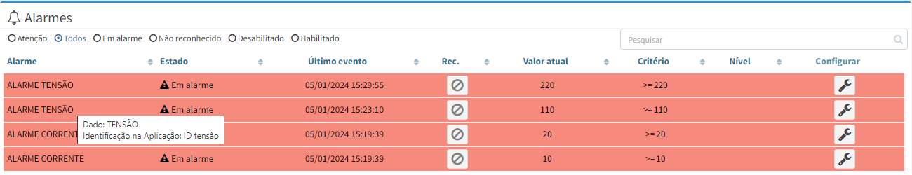

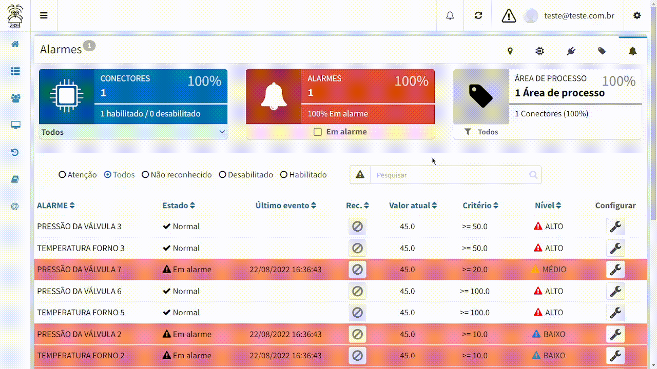

Painel de Alarmes
Neste painel, são listados por padrão, apenas os alarmes que estão ativos e os alarmes que possuem reconhecimento pendente associados ao Conector selecionado. As informações apresentadas no painel são as seguintes:
Alarme
Nome cadastrado para o alarme
Estado
Indica o estado atual do alarme:
  • Em Alarme: o alarme está ativo(linha do alarme com a cor de fundo VERMELHA);
  • Normal: o alarme normal(não ativo). Neste caso, a linha do alarme pode indicar a cor de fundo:
    • BRANCA: caso não exista um reconhecimento pendente;
    • AMARELA: caso exista um reconhecimento pendente;
Último evento
Última data/hora de ativação do alarme
Rec
Indica o estado de reconhecimento do alarme(para alarmes que possuem o reconhecimento habilitado):
  • : alarme não exige reconhecimento;
  • : alarme com reconhecimento pendente;
  • : alarme reconhecido;
Valor atual
Valor atual do dado associado ao alarme
Critério
Condição de comparação com o valor atual do dado para geração do alarme
Nível
Indicação do nível cadastrado para o alarme. Para mais informações, acesse Níveis de alarmes
Configurar
Apresenta o acesso ao cadastro do alarme através do botão
Filtros
Padrões
No painel de alarmes, são disponibilizados os seguintes filtros por padrão:
Atenção(padrão)
Filtra os alarmes que estão ativos e os que estão com o reconhecimento pendente(para alarmes que habilitem o reconhecimento)
Todos
Exibe todos os alarmes do conector
Em Alarme
Filtra apenas por alarmes que estão ativos
Não reconhecidos
Filtra apenas por alarmes que habilitem o reconhecimento e que não estejam reconhecidos(independente de estarem ativos ou não)
Desabilitados
Filtra apenas por alarmes que não estejam habilitados
Habilitados
Filtra apenas por alarmes que estejam habilitados
Níveis de Alarme
Também é possível filtrar os alarmes pelos Níveis de alarmes em que os mesmos foram configurados.
Para fazer uma busca para níveis específicos, basta clicar no ícone ao lado da barra de pesquisa por texto.
Neste caso, serão apresentados todos os Níveis de Alarme configurados no contrato.
Após a seleção de algum dos níveis, o filtro de busca retornará apenas os alarmes que possuem aquele nível configurado.
Exemplificando uma busca por níveis de alarme:
Pesquisa por texto
A última opção de filtro para o painel consiste em definir uma busca textual para localizar os alarmes desejados, como por exemplo pelo seu nome:
../_images/alarm_panel_text_search.png
Reconhecendo um Alarme
Para reconhecer um alarme, basta clicar no ícone : apresentado na coluna Rec (que permitirá o clique caso o alarme habilite reconhecimento e também se o usuário possuir permissão para tal operação).
Acessando o cadastro de um Alarme
Para acessar o cadastro de um alarme através do painel, basta clicar no ícone de representado no alarme desejado.

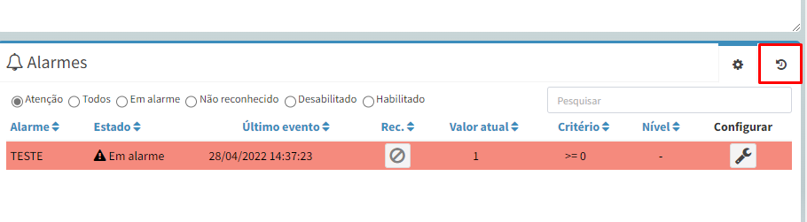

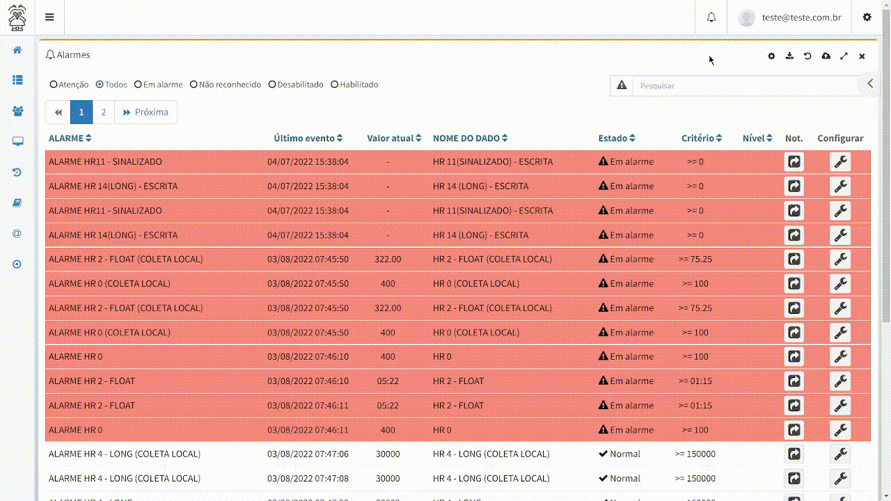

Histórico de Alarmes
No painel de alarmes, é possível acessar também, uma aba que contém os registros do histórico de alarmes para o conector. Por padrão, são apresentados os registros das últimas 24 horas(1 dia).
Esta funcionalidade é acessível através do ícone :
../_images/alarm_panel_history.png
Filtros
No painel de histórico de alarmes, pode-se filtrar quais alarmes devem ser apresentados na tabela (para os alarmes que habilitem o histórico) e também qual período se deseja obter os registros.
Para filtrar os alarmes que devem ser apresentados, deve-se clicar no botão , selecionar os dados desejados e clicar no botão OK.
  • Hoje: filtra pelos registros entre às 00:00(meia-noite) do dia atual até o horário corrente;
  • Ontem: filtra pelos registros entre às 00:00(meia-noite) e ás 23:59 do dia anterior;
  • Últimas 24 horas: filtra pelos registros das últimas 24 horas em relação ao horário corrente(filtro default do histórico);
  • Últimos 7 dias: filtra pelos registros dos últimos 7 dias(uma semana) em relação a data/hora corrente;
  • Últimos 30 dias: filtra pelos registros dos últimos 30 dias(um mês) em relação a data/hora corrente;
  • Este mês: filtra pelos registros entre às 00:00(meia-noite) do primeiro dia do mês atual até o horário corrente;
  • Mês anterior: filtra pelos registros entre às 00:00(meia-noite) do primeiro dia do mês anterior até ás 23:59 do último dia do mês anterior;
  • Customizar: permite selecionar um período(data/hora inicial e final) para o filtro(limitado a 30 dias).
Além dos filtros por alarmes e por período, também é possível utilizar os mesmos Filtros disponíveis no painel de alarme.
Limitações para filtros
Seleção de períodos
Para realizar um filtro, é necessário especificar um período(data/hora inicial e final).
Atualmente, são aplicadas a seguintes limitações na seleção de um período:
  • Período Máximo(diferença entre a data/hora inicial e final): Até 30 dias;
  • Data mais antiga: até 365 dias em relação a data atual(na qual representa a retenção máxima padrão de registros do Portal).
Exibição de registros
O período máximo para apresentação de registros do histórico de Alarmes no painel é de até 30 dias ou de até 90 mil registros.
Esta limitação visa evitar o consumo excessivo de memória do navegador de acesso ao Portal e consequentemente, evitar até o travamento do dispositivo utilizado no acesso.
Portanto, deve-se evitar selecionar um conjunto extenso de Alarmes para serem apresentados os registros de histórico neste painel, pois além de dificultar a análise, pode-se atingir os limites impostos pelo Portal e não serem retornados todos os registros esperados (lembrando que o limite de registros é compartilhado por todos os Alarmes selecionados e não para cada Alarme).
Caso o limite de registros seja atingido, será apresentada uma notificação no painel alertando ao usuário sobre este cenário (portanto, deve-se utilizar um menor período e/ou selecionar uma quantidade menor de Alarmes para consulta).
Quando selecionada a opção de visualização de até 30 dias de registros, é possível realizar o download de um arquivo(formato XLSX ou CSV) com os registros do histórico.
    • : ascendente;
    • : descendente.
Utilizando o histórico para períodos superiores a 30 dias
Para períodos superiores a 30 dias, o Portal de Telemetria permite apenas o Download de um arquivo no formato CSV com os registros do período determinado na consulta do histórico e também limita a consulta em até 365 dias(1 ano). Portanto, para realizar um download de até 1 ano de registros do histórico de alarmes, siga os seguintes passos:
  • Clique no botão chamado Até 30 dias;
  • Selecione a opção Baixar(Até 365 dias);
  • Selecione o período desejado;
  • Selecione os alarmes que devem ser filtrados;
  • Clique no botão Confirmar;
  • Aguarde o status de processamento do arquivo finalizar;
  • Quando finalizado o processo, será apresentado o botão Baixar. Então basta clicar nesse botão para que seja realizado o download do arquivo.
O período máximo para download do arquivo de registros do histórico de alarmes é de até 365 dias ou de até 300 mil registros.
Portanto, deve-se evitar selecionar um conjunto extenso de Alarmes para serem baixados neste arquivo, pois além de dificultar a análise, pode-se atingir os limites impostos pelo Portal e não serem retornados todos os registros esperados (lembrando que o limite de registros é compartilhado por todos os Alarmes selecionados e não para cada Alarme).
Caso o limite de registros seja atingido, será apresentada uma notificação no painel alertando ao usuário sobre este cenário(portanto, deve-se utilizar um menor período e/ou selecionar uma quantidade menor de Alarmes para consulta.
../_images/registry_limit_alarm.png

Customizando a apresentação de Alarmes no Painel
Por padrão, o Painel de Alarmes apresenta todos os Alarmes configurados no Conector associado ao dashboard acessado.
Porém, nas configurações do painel de alarmes, é possível personalizar a apresentação dos Alarmes no painel.
Neste caso, é possível configurar a visibilidade de cada Alarme no Painel, a ordenação da apresentação desses alarmes, além de definir quais colunas serão exibidas.
Para isso, são disponibilizadas as seguintes configurações:
Lista de dados
Nesta seção, deve-se configurar os Dados cujo os alarmes relacionados serão apresentados no painel.
A flexibilidade aqui, é que pode-se selecionar Dados(e consequentemente Alarmes) de Conectores distintos.
Adicionar dado
Ao acionar este botão, será necessário selecionar o conector em que o Dado está localizado, e em seguida selecionar o Dado em que o Alarme está relacionado. Após estas duas seleções, automaticamente os alarmes daquele Dado serão adicionados na tabela.
Adicionar todos
Esta opção permite configurar o Painel de Alarmes para apresentar todos os Alarmes de todos os Conectores do Contrato.
Ao selecionar esta opção, é apresentado o texto Mostrar todos, porém, os alarmes Não serão apresentados na tabela.
Para mais informações de como utilizar este recurso, acesse Substituindo o painel padrão de alarmes do Dashboard de Contrato.
Ordenar por
Define a ordem em que os alarmes serão exibidos no painel, sendo elas:
  • Prioridade: Os primeiros alarmes da tabela serão os que estão em estado de atenção, ou seja, estão alarmados ou exigem reconhecimento;
  • Nome do dado: Exibe os alarmes por ordem alfabética pelo nome do dado associado a cada alarme;
  • Nome do alarme: Exibe os alarmes por ordem alfabética de seu nome;
  • Último evento: Exibe os alarmes por ordem da data/hora de ocorrência do alarme.
Paginação
Caso um painel de alarmes ultrapasse a quantidade de 25 itens listados na tabela, serão criadas automaticamente, páginas para conter todos os alarmes referentes aos dados cadastrados. Por isso, a opção de Paginação facilita a visualização dos alarmes, permitindo a navegação entre as páginas que forem criadas pela quantidade dos mesmos.
../_images/alarm_panel_navegation.png
Caso esta funcionalidade esteja desabilitada, todos os alarmes serão exibidos em uma só lista contínua.
Colunas
Define quais colunas estão configuradas no painel e permite configurar a sequência que as mesmas serão exibidas. Para alterar a sequência, na edição de um painel de alarmes, arraste uma coluna para cima ou para baixo, a coluna mais alta será a primeira a ser exibida e assim respectivamente:
../_images/columns_sequence.gif
Padrão
Alarme
Estado
Último evento
Rec
Valor atual
Critério
Nível
Configurar
Nome do conector
Nome do conector em que o alarme pertence
Reconhecimento
Indica se a configuração de reconhecimento(Rec) está habilitado ou desabilitado para o alarme
Not.
Exibe o ícone que ao ser acionado, exibe o painel de configuração de notificações do alarme
Nome do dado
Exibe o nome do dado que o alarme está relacionado
Nome do dispositivo
Exibe o nome do dispositivo que o alarme está relacionado
A visualização no Painel de Alarme da Identificação na Aplicação é exibida no tooltip do nome do alarme quando passa o mouse por cima dele, isso acontece tanto no modo de edição e na visualização do dashboard, caso não tenha essa identificação, será ocultado o item dessa informação no tooltip.
../_images/panel_alarm_identification_application_dash.png
../_images/panel_alarm_identification_application_selector_data.png
../_images/panel_alarm_identification_application_list_data.png

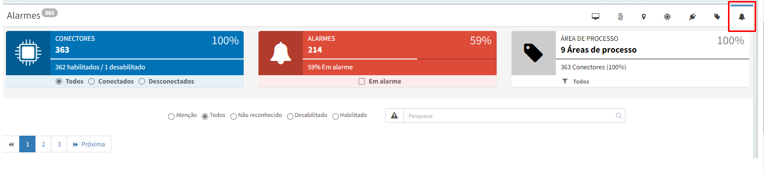

Em um dashboard de contrato, são exibidas algumas abas que contém informações sobre os recursos que foram cadastrados no Portal (conectores, dados, dispositivos e alarmes).
O painel de alarmes neste caso, segue um padrão definido pelo Portal(quais colunas fazem parte do painel, filtros, etc). Porém, é possível personalizar este painel.
Para exemplificar todas as configurações de um Painel de Alarmes, vamos criar uma tela que irá substituir o painel de alarmes padrão do dashboard de um contrato.
Criando uma tela
Criando uma nova Tela(dashboard) para um Conector, adicionando o painel de Alarmes.
Configurando o painel
Já nas configurações do painel, ao clicar no ícone , serão exibidos as configurações para personalização do painel de alarmes, personalize as configurações da maneira preferível: filtros e colunas.
Filtros
Na aba de propriedades do painel de alarmes, é possível selecionar as opções de filtros que estarão disponíveis do painel de alarme em um dashboard de conector, para mais informações de como configurar a funcionalidade de filtros, acesse Filtros.
Colunas
Esta funcionalidade permite configurar todas as colunas e suas respectivas informações que serão exibidas no dashboard de um conector. Para mais informações das colunas disponíveis para exibição, acesse Colunas.
Exibindo todos os alarmes do contrato
Para exibir todos os alarmes do contrato, na aba de propriedades do painel, representada pelo ícone , na opção de Lista de dados, basta clicar na opção “Adicionar todos”, verificando que não tenha nenhum Conector de Referência. Ao clicar nesta opção, todos os alarmes configurados no contrato serão adicionados e relacionados a este painel.
Publicando e definindo a tela como padrão
Ainda na mesma aba, caso a tela esteja publicada, terá a opção Definir como padrão. Esta opção define este painel como padrão na aba de Dashboard de um Contrato do Portal no dashboard do Contrato, através do ícone de alarmes , que será mostrado a lista de alarmes conforme configurado.
../_images/dashboard_alarm.png
Já para restaurar o painel original(padrão), nas configurações do painel, clique no botão de restaurar (botão ao lado do texto “Este painel é o padrão”).
A visualização no Sinótico da Identificação na Aplicação é exibida no tooltip de qualquer controle que possua um Dado Associado, então quando passa o mouse por cima dele, isso acontece tanto no modo de edição e na visualização do dashboard, caso não tenha essa identificação, será ocultado o item dessa informação no tooltip.
../_images/panel_synoptic_identification_application_dash.png
Para visualizá-lo no seletor de dados, precisa ativar esse modo, clicando no ícone que ira mudá-lo para , que mudara o nome dos dados que contém essa identificação.
../_images/panel_synoptic_identification_application_selector_data.png
Podendo ser apresentado também no dado associado.
../_images/panel_synoptic_identification_application_origin_data.png

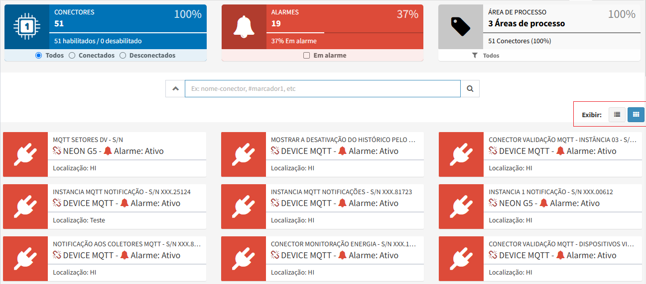

Painel Estatísticas Conectores / Dispositivos
../_images/painel_pesquisa_conectores.jpg
Neste painel, faz-se a customização dos Cartões de estatísticas de Dispositivos presente no Dashboard de um Contrato do Portal.
O recurso se encontra nas opções de painéis de telas denominado como Estatísticas Conectores / Dispositivos.
Para maiores detalhes sobre a configuração de telas, acesse Criando uma nova Tela(dashboard) para um Conector.
É possível substituir os cartões de estatísticas padrões do Dashboard de um Contrato do Portal pelo painel customizado.
Para isso, basta clicar na opção Definir como padrão presente no topo do editor de propriedades do painel. Esta opção apenas estará disponível caso a tela com o painel customizado já esteja publicada.
Já para restaurar o painel original(padrão), clique no botão de restaurar (botão ao lado do texto “Este painel é o padrão”).
As modificações só estarão disponíveis para telas já publicadas com o painel customizado.
Cartões
Nesta seção, são disponibilizadas configurações de cada cartão do painel:
Cartão configurado
Conexão
Propriedades de configuração do cartão de estatísticas dos Conectores
Alarme
Propriedades de configuração do cartão de estatísticas dos Alarmes
Propriedades de configuração do cartão de estatísticas das Áreas de Processo
Ao selecionar qualquer uma das opções de cartões acima, serão apresentadas as seguintes seções que são padrões na configuração de cada cartão:
Seção
Configurações relativas a aparência do cartão como um todo(cor de fundo, bordas, etc)
Configurações relativas ao ícone apresentado pelo cartão
Configurações relativas ao texto de Titulo apresentado pelo cartão
Conteúdo
Configurações relativas as informações apresentadas no corpo(central) do cartão
Rodapé
Configurações relativas as informações apresentadas no rodapé do cartão
Progresso
Configurações relativas as informações apresentadas na barra de progresso do cartão
Display
Configurações relativas a porcentagem apresentada pelo cartão(no canto superior direito)
Para cada seção descrita acima, temos as seguintes configurações:
Define a cor de fundo do elemento que está sendo configurado. Para mais informações acesse: Cores.
Arredondar borda
Define o arredondamento da borda (em pixels) do elemento que está sendo configurado. Para mais informações acesse Arredondar Borda.
Expressão
Permite a definição de expressões para que seja personalizada as informações apresentadas no conteúdo do elemento que está sendo configurado.
Esta configuração já é inicialmente preenchida com a expressão que apresenta o conteúdo padrão de cada cartão.
Porém, pode-se definir outras expressões para que o conteúdo seja substituído conforme a necessidade.
Abaixo, segue alguns exemplos de atributos que podem ser utilizados nas expressões em um cartão:
Nome do atributo
Expressão
Available
${item.available}
Quantidade de dispositivos cadastrados no contrato
Enabled
${item.enabled}
Quantidade de dispositivos habilitados
Disabled
${item.disabled}
Quantidade de dispositivos desabilitados
Connected
${item.connected}
Quantidade de dispositivos Conectados(online) (em tempo real)
Disconnected
${item.disconnected}
Quantidade de dispositivos Desconectados(offline) (em tempo real)
Alarmed
${item.alarmed}
Quantidade de dispositivos que possuem ao menos 1 alarme ativo
Title
${item.card_defaults.title}
Contém a definição padrão de Título no contexto do cartão que está sendo configurado
Info
${item.card_defaults.info}
Contém a definição padrão de Estatísticas no contexto do cartão que está sendo configurado
Body
${item.card_defaults.body}
Contém a definição padrão de Conteúdo no contexto do cartão que está sendo configurado
Perc
${item.card_defaults.perc}
Contém a definição padrão de Percentual no contexto do cartão que está sendo configurado
Para mais informações de utilização de expressões, acesse Expressões.
Aparência e Texto
Personalização da fonte exibida pelo elemento que está sendo configurado. Para mais informações acesse: Texto.
Filtro Habilitado
Permite o filtro na pesquisa do conteúdo do cartão que está sendo configurado.
Define o espaço entre o conteúdo e as bordas dos cartões. Para mais informações acesse: Espaçamento.
Fundo
Define o espaço entre o fundo e o conteúdo dos cartões (em pixels). Para mais informações acesse: Espaçamento.
Cores
Define a cor de fundo da aba dos cartões. Para mais informações acesse: Cores.
Arredondar borda
Define o arredondamento da borda (em pixels) da aba do cartões. Para mais informações acesse: Arredondar Borda.
Pesquisa por texto
Permite a pesquisa dos elementos por texto.
Mostrar Botão para novo conector?
Quando habilitado, a opção de adicionar um novo conector ficará disponível ao lado da barra de pesquisa.

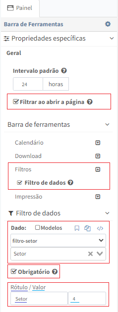

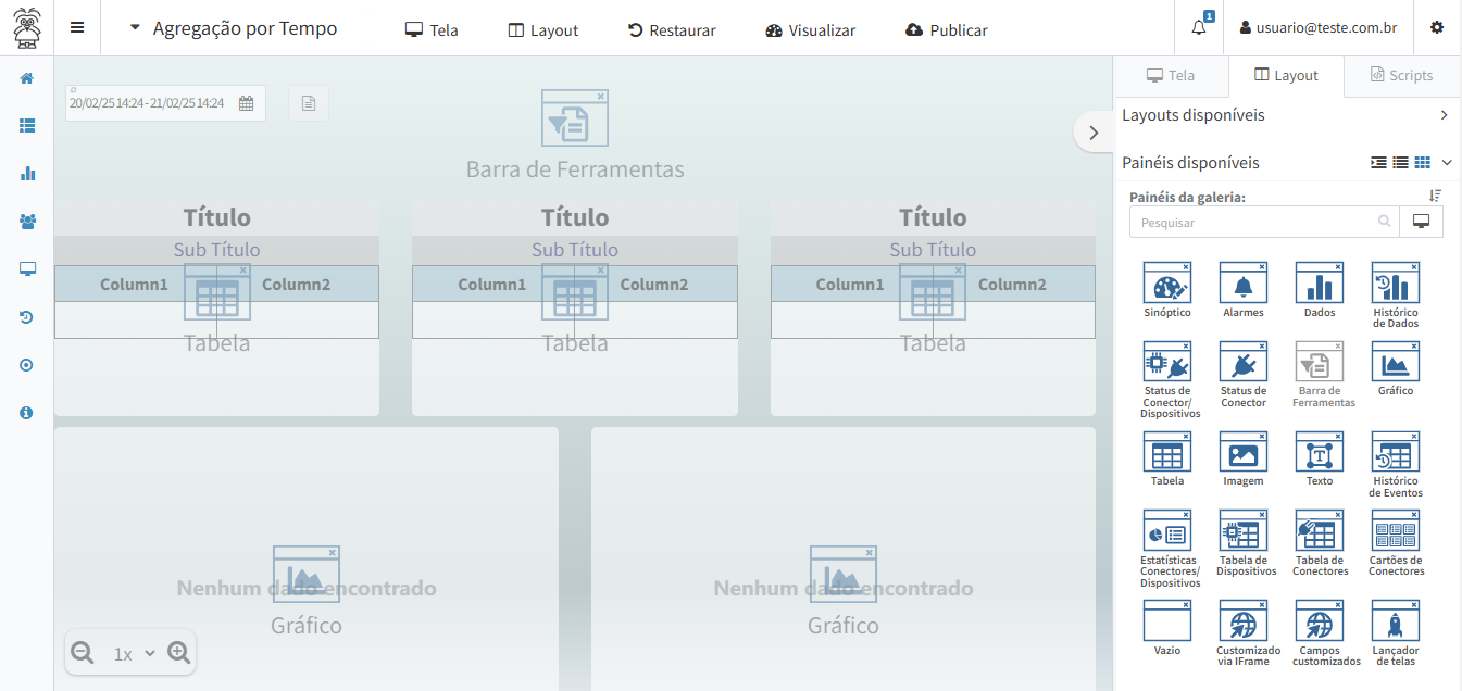

Painel Barra de Ferramentas
../_images/painel_barra_ferramentas.jpg
Este painel disponibiliza a seleção de um período (data/hora inicial e final) que será utilizada para o filtro de registros históricos a serem utilizados em outros painéis (compatíveis, ou seja, Painel Tabela e/ou Painel Gráfico) da mesma tela (quando estes utilizarem dados históricos na apresentação de informações).
Dessa forma, o usuário poderá configurar qual o período de interesse no filtro das informações. Para maiores detalhes de configuração de telas, acesse Criando uma nova Tela(dashboard) para um Conector.
Por padrão, nenhuma consulta é realizada na abertura de telas que utilizem este painel, ou seja, nenhuma informação será apresenta nos painéis(gráfico ou tabela) até que o usuário configure o filtro desejado. Este comportamento pode ser alterado conforme veremos nas configurações abaixo.
Filtros
No painel de barra de ferramentas, pode-se filtrar quais registros devem ser apresentados na tabela e também qual período se deseja obter estes registros.
Para especificar o período em que os registros devem ser filtrados, deve-se clicar no botão e selecionar alguma das seguintes opções:
Seleção de períodos
O período máximo para apresentação de registros no painel é de até 30 dias ou de até 90 mil registros.
Propriedades Gerais
Para acessar as configurações da Propriedade do painel, basta clicar em .
Na seção Geral, é possível configurar as seguintes opções:
Intervalo padrão
Por padrão, o período apresentado no seletor de data/hora do painel é de 24 horas(1 dia).
Porém, nesta configuração, é possível definir um período menor do que 24 horas.
Filtrar ao abrir página
Por padrão, as telas(páginas) que utilizam o Painel de Barra de Ferramentas não realizam nenhuma consulta no período configurado, ou seja, nenhum dado será apresentado nos painéis(compatíveis) até que o usuário defina manualmente o período de filtro das informações.
Porém, ao habilitar esta configuração, será aplicado o tratamento de que ao abrir a tela que contenha este painel, já seja realizada uma consulta inicial no histórico de dados de acordo com o Intervalo padrão configurado no painel e preenchendo as informações nos painéis de tabela e gráfico utilizados na tela(caso existam registros no histórico de dados).
Nesta seção, é possível configurar as opções disponíveis ao usuário neste painel.
Calendário
  • Input: Permite mostrar ou ocultar a seleção do período de consulta do histórico de dados;
  • Botão: Permite mostrar ou ocultar o botão de acesso ao período de consulta do histórico de dados;
  • Intervalos pré-definidos: Permite mostrar ou ocultar a pré-definição de intervalos de consulta do histórico de dados;
  • Avançar/Retroceder intervalo: Permite avançar ou retroceder o período selecionado para a consulta do histórico de dados.
Download
  • Arquivo CSV: Permite mostrar ou ocultar a opção de fazer o download do arquivo .CSV com as informações de eventuais painéis de Tabela existentes na tela;
  • Arquivo XLS: Permite mostrar ou ocultar a opção de fazer o download do arquivo .XLSX com as informações de eventuais painéis de Tabela existentes na tela.
Ao utilizar a opção de download deste painel, será baixado um arquivo de maneira individual para cada painel de Tabela existente na tela.
