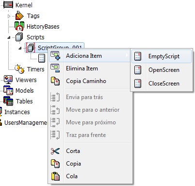

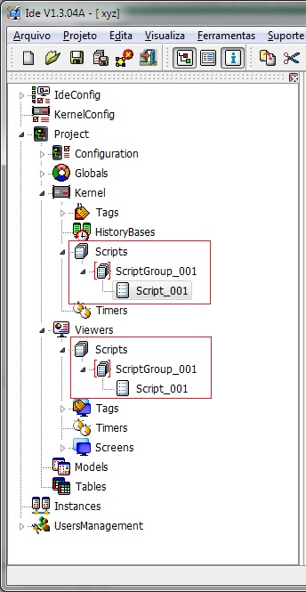

Criação de Scripts
Dentro de um projeto qualquer do HIscada Pro os scripts podem ser criados para serem executados no KERNEL ou no VIEWER. Neste contexto é importante avaliar onde o script desejado irá rodar durante o processo de criação para que o módulo KERNEL ou VIEWER associado ao script esteja correto.
../_images/scripts_location.jpg
Fig. Localização dos itens para criação de scripts
O IDE disponibiliza no gerenciador de projeto um item Scripts dentro do item Kernel e outro dentro do item Viewer, conforme apresentado na figura acima. Abaixo do item Scripts o usuário pode criar grupos organizando funcionalmente os scripts utilizados. Não existe limite estabelecido para a quantidade de scripts criada dentro de um grupo, nem tão pouco para a quantidade de grupos de scripts necessários na aplicação. Os nomes dos scripts criados devem ser únicos dentro de um mesmo grupo, podendo ser repetido em grupos distintos, independentemente se os mesmos estão no KERNEL ou no VIEWER. Até a versão 1.3.03 do ambiente, ao clicar com o botão direito do mouse no item ScriptGroup era apresentada a opção Script que, quando selecionada criava um item Script vazio. Com um clique duplo sobre o item criado, o editor de scripts é apresentado no painel de trabalho abrindo o conteúdo do script selecionado.
A partir da versão 1.3.04 foi incorporado um assitente de scripts ao IDE. Com este assistente, ao selecionar com o mouse o item ScriptGroup é apresentado um submenu com uma lista de templates de scripts, provendo ao usuário scripts pré-definidos para as operações mais comuns utilizadas no ambiente.
