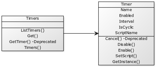

Gerenciamento de Temporizadores
Modelo de Dados
../_images/model_timers.jpg
objTimerList = Timers.ListTimers()
Descrição:
  • Retorna um objeto lista de timers.
Parâmetros de saída:
  • objTimerList - Lista de timers.
Exemplo de utilização:

objTimer = Timers.Get(string textTimerPath)
obs
Compatível a partir da versão 1.3.19
Descrição:
  • Retorna um objeto timer. Este evento está disponível para o HIscada Pro a partir da versão 1.3.19
Parâmetros de entrada:
  • textTimerPath - string com o caminho do timer.
  • objTimer - Objeto timer. Se não existir retorna nil.

Timer
ret = timer:Cancel() -Deprecated

ret = timer:Disable()
obs
Descrição:
  • Desabilita o timer.
  • ret: Se a operação de desabilitar o timer ocorrer com sucesso retorna nil.

ret = timer:Enable(integer interval)
Descrição:
  • Habilita o timer com um intervalo de execução definido.
  • interval: Intervalo de tempo(ms) para execução do script associado ao timer. Se o intervalo for vazio ou zero desabilita a execução do timer.
  • ret: Se a operação de habilitar o timer ocorrer com sucesso retorna nil.

ret = timer:SetScript(string pathScript)
Descrição:
  • Define o script a ser executado pelo timer.
  • pathScript: Caminho completo do script a ser executado pelo timer.
  • ret: Se a operação de associação do script ao timer ocorrer com sucesso retorna 0, caso contrario retorna -1.
