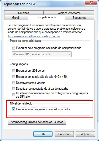

Configurando o arquivo para execução em modo administrador
O procedimento especificado a seguir configura o arquivo para execução com privilégio de administrador. Uma vez realizado este procedimento o arquivo sempre será executado no modo administrador. Para tanto:
../_images/executando_adm3.jpg
Fig. - Exemplo de configuração
  • Clique com o botão direito do mouse sobre o arquivo do instalador em seguida selecione a opção: propriedades => compatibilidade.
  • Selecione a opção executar este programa como administrador conforme a figura acima.

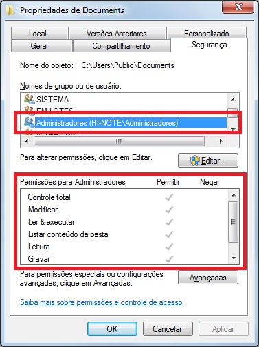

Configurando as permissões para o usuário
O procedimento especificado a seguir é necessário para que o HIscada Pro funcione adequadamente. Para tanto:
  • O ambiente deve ser executado com usuário configurado como administrador;
  • Certifique que o usuário que executará o HIscada Pro tenha as permissões de “Controle Total” sobre as pastas e subpastas: C:\Users\Public\ e C:\Users\Public\Documents (ou suas equivalentes em português) A figura a seguir apresenta a titulo de exemplo a configuração do grupo “Administradores” com “Controle Total” às pastas C:\UsersPublic\ e C:\Users\Public\Documents.
../_images/executando_adm4.jpg
Fig. - Exemplo de configuração de permissões para usuário do tipo administrador
  • Para verificar e/ou configurar estas permissões para o usuário:
    • Clique com o botão direito do mouse sobre a pasta C:\Users\Public\ e em seguida selecione a opção: Propriedades => Segurança. Este mesmo procedimento deve ser realizado para a pasta C:\Users\Public\Documents
    • Configure o usuário que executará o HIscada Pro com “Controle Total” sobre a pasta conforme figura exemplo acima.

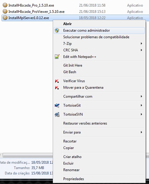

Executando o arquivo em modo administrador
Diferentemente do procedimento anterior, com este procedimento, o arquivo será executado momentaneamente como administrador, não permanecendo esta condição para a próxima execução. Para tanto:
../_images/hsp_executando_adm2.jpg
Fig. - Exemplo de configuração 2
  • Clique com o botão direito do mouse sobre o arquivo do instalador em seguida selecione a opção: executar como administrador, conforme apresentado na figura ao lado.

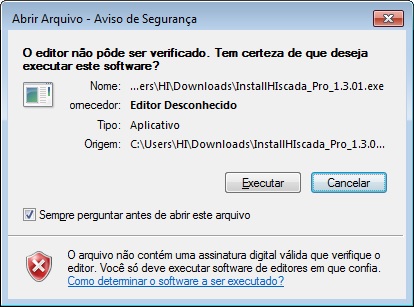

Aviso
Em alguns casos dependendo das configurações de segurança do sistema operacional a janela abaixo será apresentada, caso isto ocorra para prosseguir clique em “Executar”.
../_images/hsp_tela0.jpg
Fig. Aviso de Segurança

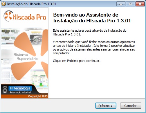

Será apresentada a tela de instalação do programa, conforme a figura a seguir. Nesta tela, clique em “Próximo”.
../_images/hsp_tela1.jpg
Fig. Tela inicial do instalador

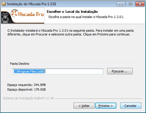

Se necessário, altere o local de instalação, na tela apresentada. Caso contrário, mantenha o diretório apresentado, e clique em “Próximo”
../_images/hsp_tela2.jpg
Fig. Definição do diretório para instalação

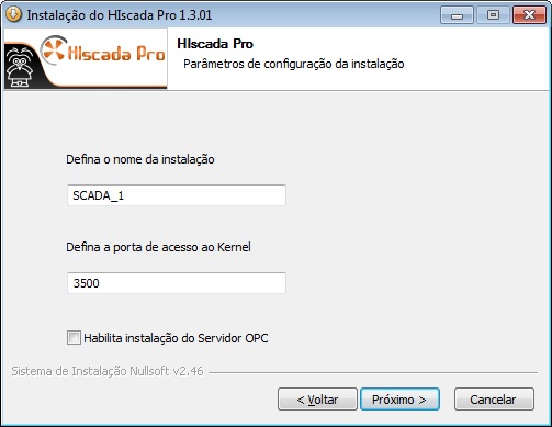

Será apresentada a seguinte tela para especificar o Nome da Instalação a ser utilizada e também a porta Ethernet de acesso ao aplicativo “Kernel”. Quando a porta default (3500) já é utilizada por outro aplicativo faz-se necessário configurar uma porta diferente. É importante ressaltar que esta porta também poderá ser alterada após a instalação do pacote. Para instalar a funcionalidade de servidor OPC do HIscada Pro, clique na opção “Habilita Instalação do Servidor OPC”.
Portanto, se necessário, altere as configurações de instalação. Caso contrário, mantenha as opções apresentadas, e clique em “Próximo”
../_images/hsp_tela3.jpg
Fig. Configurações de Instalação do Kernel

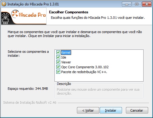

A próxima tela aberta é utilizada para definir quais aplicativos serão instalados. Quaisquer tipos de combinação poderão ser escolhidas. Caso já exista um pacote OPC ou um “Pacote de redistribuição VC++” instalado no computador, desabilite as opções “OPC Core Components 3.00.102” e “Pacote de redistribuição VC++”. A seguir, clique em “Próximo”:
../_images/hsp_tela4.jpg
Fig. Definição dos aplicativos a serem instalados

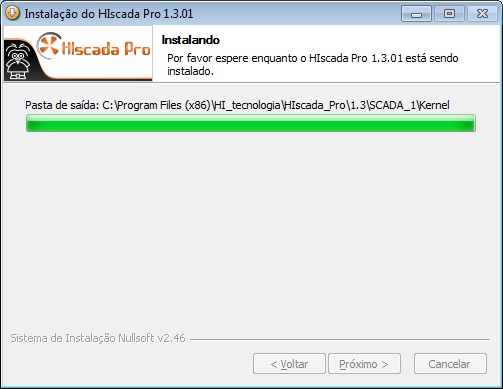

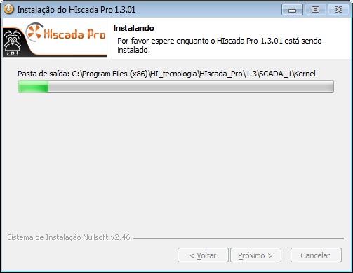

O processo de instalação do pacote HIscada Pro continuará em execução, conforme mostra a figura a seguir:
../_images/hsp_tela5.jpg
Fig. Processo de instalação em andamento

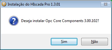

Quando a opção pelo “OPC Core Components” for feita, o usuário deverá decidir entre instalar ou não. A figura a seguir apresenta a mensagem que questiona o usuário sobre esta instalação.
../_images/hsp_tela6.jpg
Fig. Solicitação de instalação do OPC Core Components
A instalação deste pacote pode ser necessária ou não para que clientes OPC consigam acessar o Servidor OPC. Quando houver outros clientes OPC já instalados na mesma máquina, sua instalação provavelmente não será necessária, pois a instalação de um cliente OPC já deve ter instalado os mesmos recursos presentes na opção “OPC Core Components”.

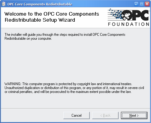

No inicio da instalação do pacote “OPC Core Components”, a tela representada pela figura a seguir será aberta.
../_images/hiscadapro_tela8.jpg
Fig. Tela inicial do instalador do OPC Core Components

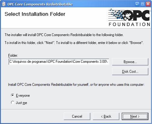

Será solicitado que se especifique o diretório de instalação para o OPC. Selecione-o usando o comando “Browser” e especifique-o. Depois, clique em “Next”.
../_images/hiscadapro_tela9.jpg
Fig. Definição do diretório de instalação

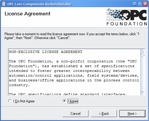

Será apresentada uma tela de Licença. Nesta tela, selecione a opção “I Agree”, conforme mostra a figura a seguir, e em seguida clique em “Next”:
../_images/hiscadapro_tela10.jpg
Fig. Tela de Licença

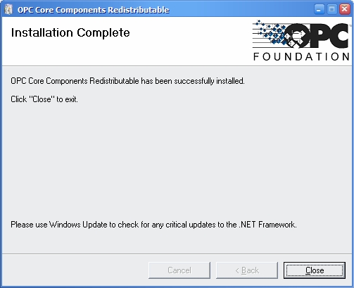

Ao completar o programa, será apresentada a tela de conclusão desse processo, conforme ilustra a figura a seguir:
../_images/hiscadapro_tela12.jpg
Fig. Fim da instalação do OPC Core Components

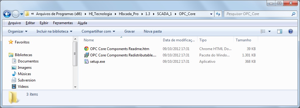

Caso a decisão seja por não instalar, o usuário poderá realizar a instalação mais tarde, acessando o arquivo “setup.exe”, presente na pasta OpcCoreComponents.
A figura a seguir apresenta as pastas criadas quando todas as opções são selecionadas, exemplificando o conteúdo da pasta OpcCoreComponents:
../_images/hsp_tela13.jpg
Fig. Diretório de acesso ao setup.exe do OPC Core Components

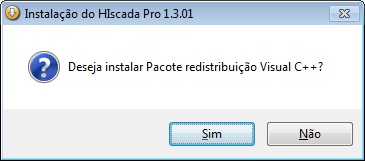

Será, apresentada uma tela de instalação do pacote de redistribuição “Visual C++”, conforme ilustra a figura:
../_images/hsp_tela14.jpg
Fig. Solicitação de instalação do Visual C++
Clique em “Sim”.

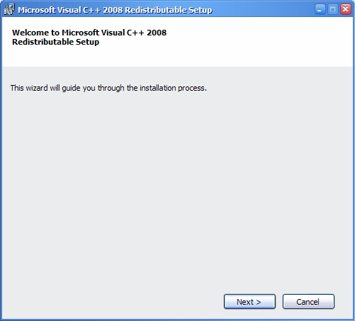

Uma tela de instalação do pacote será apresentada. Clique em “Next”:
../_images/hiscadapro_tela15.jpg

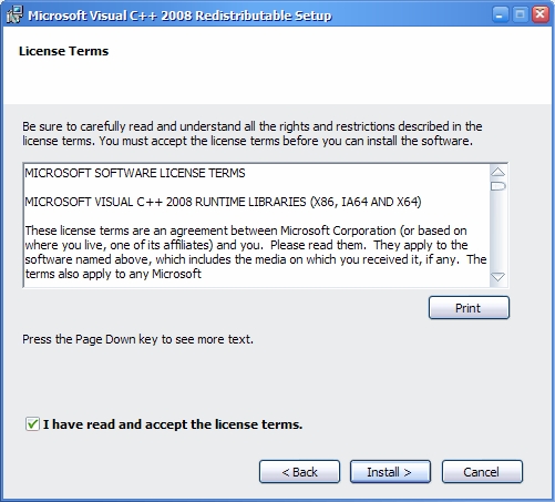

Depois disso, a seguinte tela será apresentada. Nesta, clique em “I have read and accept the license terms” e, em seguida, em “Install”.
../_images/hiscadapro_tela16.jpg

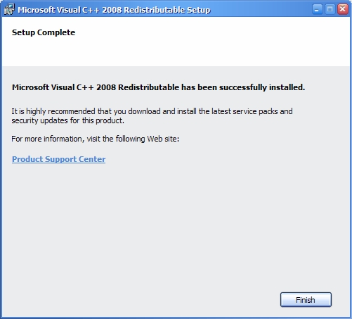

Encerrado o processo de instalação, será mostrada a tela a seguir:
../_images/hiscadapro_tela18.jpg
Fig. Fim da instalação do Visual C++

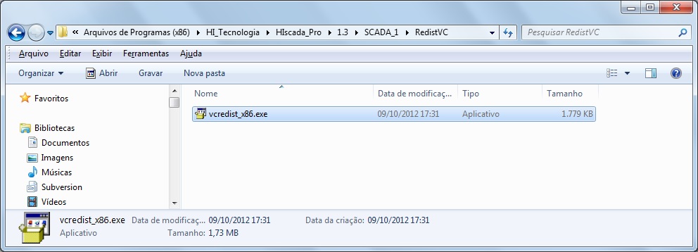

Caso a decisão seja por não instalar, o usuário poderá realizar a instalação mais tarde, acessando o arquivo “vcredist_x86.exe”, presente na pasta RedistVC.
A figura a seguir apresenta as pastas criadas quando todas as opções são selecionadas, exemplificando o conteúdo da pasta RedistVC:
../_images/hsp_tela20.jpg
Fig. Diretório de acesso à instalação do Pacote Visual C++

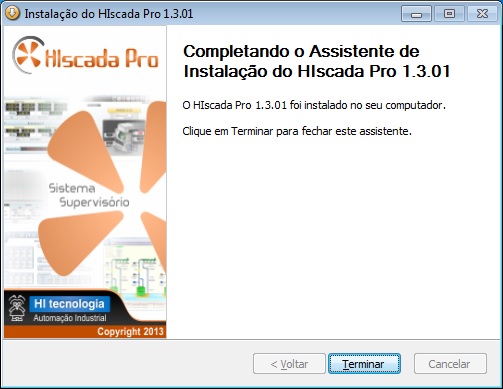

Ao finalizar a instalação, será apresentada a tela de conclusão desse processo, conforme ilustra a figura a seguir:
../_images/hsp_tela7.jpg
Fig. Fim da instalação do pacote HIscada Pro
Clique em “Terminar” e o processo de instalação do pacote HIscada Pro estará concluído.
