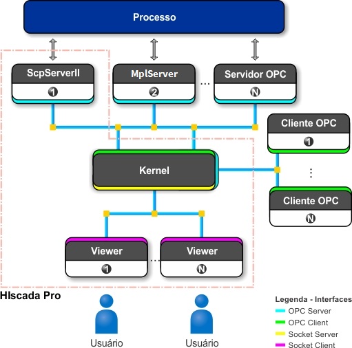

O Kernel é o módulo responsável por executar a aplicação de supervisão desenvolvida no IDE. Este módulo opera sem interface com o usuário, podendo ser ativado como um serviço do windows. Este módulo é simultaneamente um cliente/servidor OPC e um servidor de aplicação, conforme ilustrado na figura seguinte.
../_images/hsp_intro_f4.jpg
Fig. Interação do Kernel com os módulos do ambiente
A interface cliente do Kernel é utilizada para se conectar aos servidores OPC, permitindo acesso aos dados de processo.
As principais funções executadas pelo Kernel são:
  • Carga da aplicação de supervisão desenvolvida no IDE;
  • Ativação dos servidores OPC configurados para operar com a aplicação carregada;
  • Registro de todos os Tags OPC habilitados da aplicação;
  • Leitura de todos os Tags locais retentivos do banco da aplicação;
  • Tratamento de todos os eventos de alarme definidos na aplicação, contendo inclusão e remoção dos alarmes da tabela de alarmes ativos e armazenamento dos alarmes na base de histórico de alarmes;
  • Execução dos scripts definidos para serem ativados no Kernel;
  • Disponibilizar a aplicação e suas visões para os módulos Viewer;
  • Manter registro no banco da aplicação de todas as variáveis configuradas para histórico de dados;
  • Se instalado, o kernel implementa uma interface Servidor OPC DA.
Adicionalmente às funções listadas anteriormente, o Kernel opera como um servidor de aplicação, permitindo que vários módulos Viewer se conectem e obtenham o projeto para disponibilizar a interface da aplicação desenvolvida para o usuário.

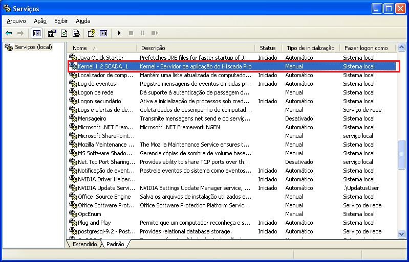

Se o Kernel estiver instalado, a seguinte tela deverá ser aberta:
../_images/serv_kernel.jpg
Fig. Operação como serviço do Kernel

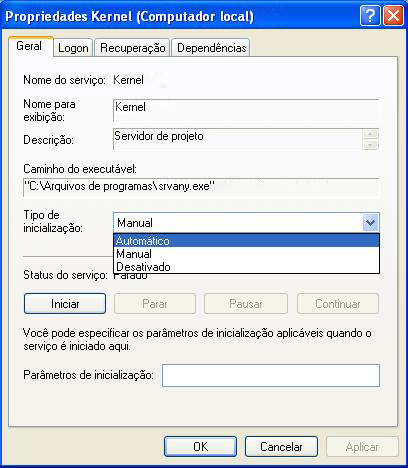

Para que a operação como serviço do Kernel seja automática e então ser habilitada na inicialização do sistema operacional, deve-se entrar nas propriedades deste item clicando sobre Kernel com o botão direito do mouse e então entrar em propriedades. Na tela que será aberta, deve-se escolher a opção de ‘’Automático’’ no tipo de inicialização, conforme apresentado na figura a seguir e então sair da tela clicando em OK:
../_images/kernel_autom.jpg
Fig. Inicialização do Kernel automática

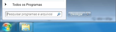

Para acessar a lista de todos os serviços do Windows 7, clique no botão “Iniciar”:
../_images/pesquisar_programas_win7.jpg
Fig. Menu Inciar

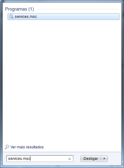

No campo “Pesquisar programas e arquivos” digite: services.msc: Para acessar a lista de todos os serviços do Windows 7, clique no botão “Iniciar”:
../_images/digitado_services_win7.jpg
Fig. Digitando services.msc no campo “Pesquisar programas e arquivos”

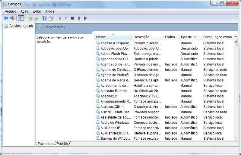

Dê um duplo clique no link services.msc para abrir a seguinte tela:
../_images/services_win7.jpg
Fig. Painel de Serviços do Windows 7

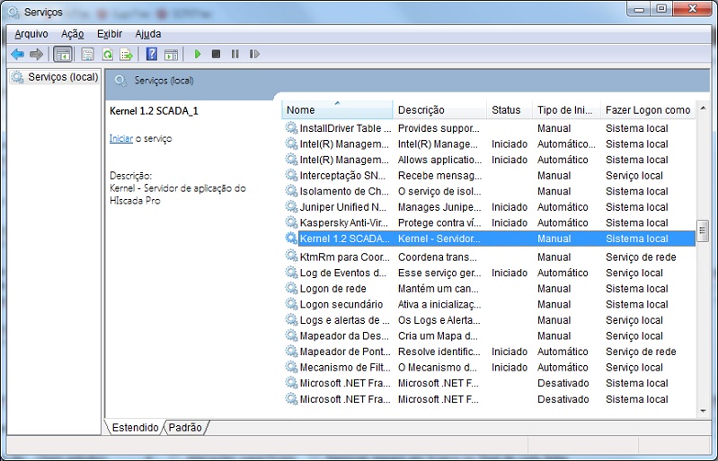

Se o aplicativo Kernel estiver instalado, este deverá ser exibido na lista de serviços:
../_images/services_kernel_win7.jpg
Fig. Serviço do Kernel disponivel na lista de Serviços do Windows 7

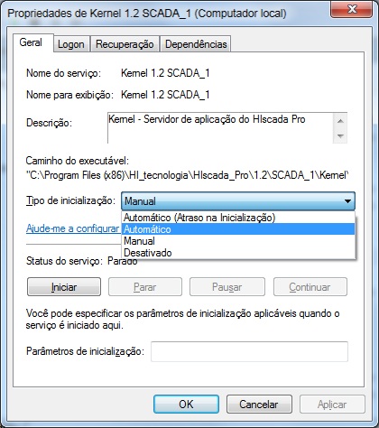

Para que a operação como serviço do Kernel seja automática e então ser habilitada na inicialização do sistema operacional, deve-se entrar nas propriedades deste item clicando sobre Kernel com o botão direito do mouse e então entrar em propriedades. Na tela que será aberta, deve-se escolher a opção de Automático no tipo de inicialização, conforme apresentado na figura a seguir e então sair da tela clicando em OK:
../_images/propriedade_services_kernel_win7.jpg
Após estes passos, o tipo de inicialização deverá ser alterado para automático e na próxima inicialização do computador, o Kernel já deverá iniciar automaticamente.
