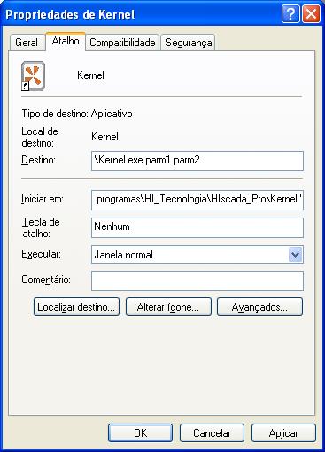

Para passar parâmetros para o Kernel via link, crie um link do aplicativo no desktop utilizando o comando de “copiar” e “colar como link”. Uma vez criado o link para o aplicativo, clique com o botão direito do mouse no menu apresentado e selecione a opção “Propriedades”. Na aba Atalho, identifique o campo “Destino”, acrescentando no final do mesmo os parâmetros desejados conforme ilustrado na figura a seguir.
Fig. Definindo parâmetros de linha de comando em um link
Feche o diálogo através do botão OK e em seguida ative a aplicação pelo link criado.

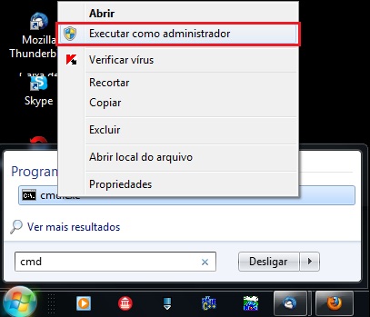

Para executar este comando, abra um prompt de comando do windows. No caso do Windows Server 2003, 2008 e Windows 7, o prompt de comando deve ser aberto com privilégio de administrador conforme indicado na figura a seguir.
Fig. Ativação do prompt como adminstrador
Fig. Ativação do prompt como administrador
