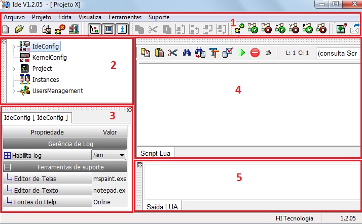

O ambiente do IDE possui uma interface visual com recursos para o desenvolvimento da aplicação. Para uma melhor apresentação o ambiente será dividido em 5 áreas conforme identificado na figura a seguir.
../_images/ide_interface.jpg
Fig. Tela principal do HIscada Pro IDE
Área 1 - Menu de comandos e Barra de botões
Esta área possui o menu principal do ambiente e uma barra de ferramentas, permitindo ao usuário acesso a todas as funcionalidades disponíveis. As funcionalidades mais comuns, além de estarem disponíveis no menu principal, possuem também um botão na barra de botões para facilitar o acesso.
Área 2 - Painel de Projeto
Apresenta de forma estruturada os itens de configuração do projeto e do ambiente. Este painel é utilizado para criação e visualização dos itens associados ao ambiente e ao projeto.

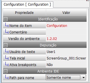

Área 3 - Painel de Propriedades
../_images/ide_property_editor.jpg
Fig. Exemplo de um editor de propriedades do IDE
Para editar um item qualquer faça sua selecão no painel de projeto e, caso o item selecionado possua parâmetros de configuração e visualização estes parâmetros serão automaticamente apresentados no editor de propriedades onde o usuário será capaz de interagir com cada um dos parâmetros associados ao item. Os parâmetros que não puderem ser alterados pelo usuário são apresentados na cor vermelha. Caso contrário o usuário poderá modificar os parâmetros editando ou selecionando diretamente sobre o campo do editor.
Para agrupar os itens de forma funcional o editor pode ocultar vários itens associando-os a um item visível. Neste caso um sinal de + antecede o item. Quando o usuário clica no sinal o editor automaticamente expande todos os itens do grupo apresentando-os para o usuário.
Área 4 - Painel de Trabalho
O painel de trabalho no caso do IDE é utilizado para visualizar e manipular alguns dos itens que compõem o projeto como, por exemplo: As telas, os objetos associados às telas, a edição dos scripts LUA, entre outros.

Área 5 - Painel de Informações
Este painel apresenta o registro das ações realizadas pelo usuário. O painel é composto por abas que podem ou não estar visíveis. A tabela a seguir apresenta as abas disponíveis do painel de informações.
Abas do painel de informações
Trace
Apresenta o registro das ações realizadas no ambiente do IDE como por exemplo:
  • Seleção de um item, adição de um objeto, abertura de um projeto, entre outras.
Saída LUA
Este painel permite visualizar informações enviadas por scripts lua. Estas informações podem ser geradas a partir de scripts rodando na aplicação corrente ou scripts digitados na interface de depuração pelo usuário.
Advertência
Este painel apresenta a lista de mensagens de advertência gerada quando o usuário ativa uma aplicação através do IDE ou pressiona o botão de “Valida o Projeto Corrente” ico.
Erros Fatais
Este painel apresenta a lista de mensagens de erros gerada quando o usuário ativa uma aplicação através do IDE ou pressiona o botão de “Valida o Projeto Corrente” ico Se uma aplicação possui erros a mesma não poderá ser ativada.
