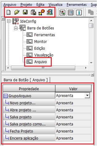

Barra de Botões
Permite configurar os grupos de botões disponíveis na barra de botões da tela principal do ambiente. Cada grupo de botões pode ser configurado individualmente de forma a apresentar ou ocultar todo o grupo, ou cada botão individualmente.
A configuração é realizada selecionando o item que se deseja ocultar ou apresentar e alterando a propriedade associada no Painel de Propriedades.
Os grupos de botões disponíveis na barra de botões são:
  • Ferramentas
  • Projeto
  • Edição
  • Visualização
  • Arquivo
../_images/toolbars_exemplo_cfg.jpg
Fig. ToolBars exemplo de configuração
O exemplo acima identifica o grupo “Arquivo” da barra de botões onde o editor de propriedades apresenta a lista de botões disponíveis com a possibilidade de apresentar ou ocultar cada botão.
