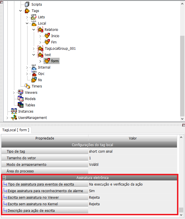

Quando criamos um projeto, primeiro instanciamos as tags (sejam elas relacionadas ao Kernel ou ao Viewer) do projeto para onde vamos enviar informações. Um primeiro passo é habilitar o Tipo de Assinatura Eletrônica na Tag assim como os outros comportamentos da assinatura, para que ela identifique a chamada de um usuário que vai realizar uma ação e o formulário seja projetado para escrita:
../_images/imgTag.png

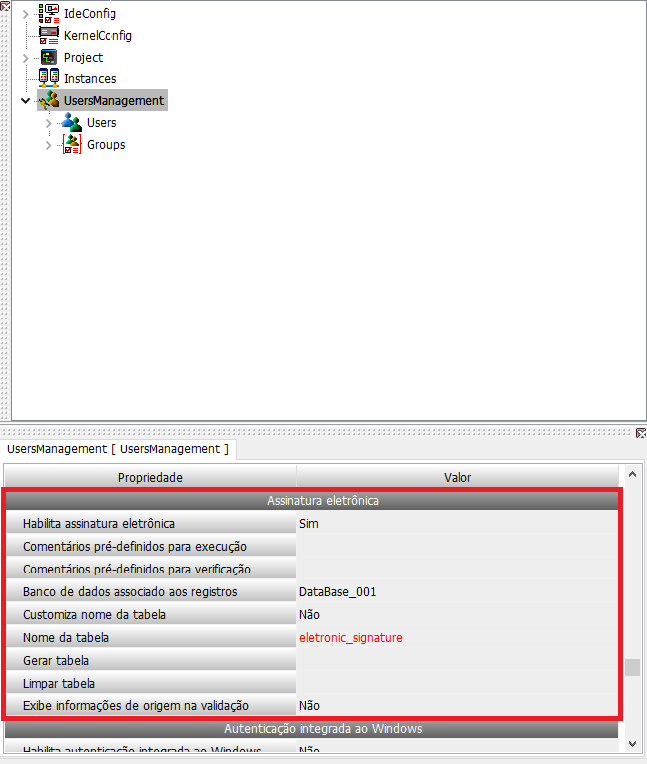

Em seguida, devemos ir para o módulo UsersManagement que nos permite habilitar a assinatura, escolher e configurar o DataBase onde os registros das assinaturas ficarão armazenados:
../_images/imgUsersManagement.png

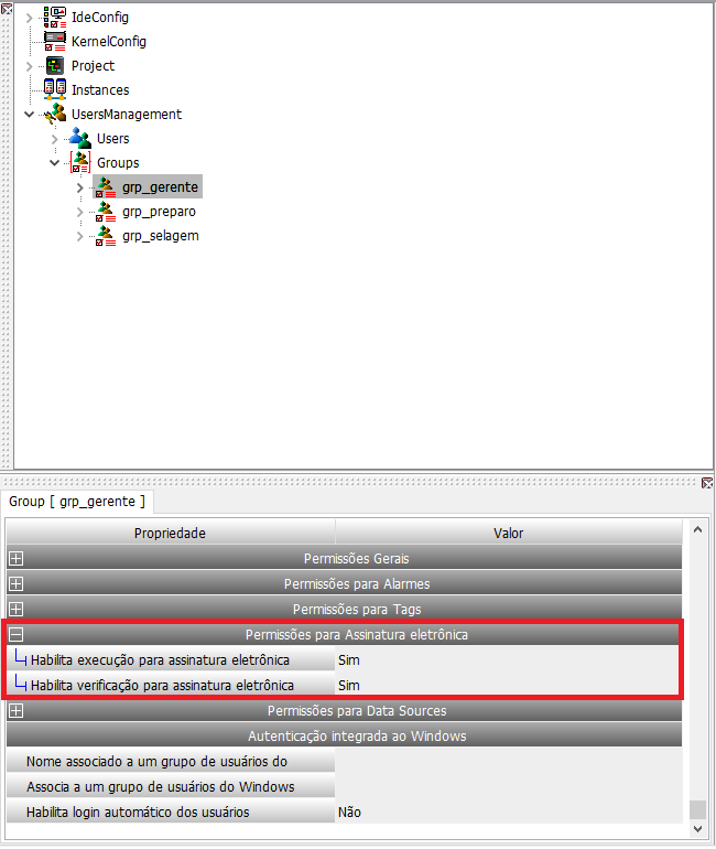

O próximo passo é, dentro da árvore de UsersManagement, nos grupos de usuários desejados, habilitar as permissões para a Assinatura Eletrônica:
../_images/imgGroup.png

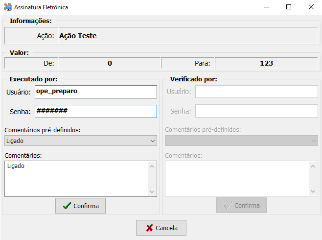

Assim, junto dos Itens de projeto relacionados à escrita ou edição de valores de tags, temos os requisitos mínimos para gerar o seguinte formulário de Assinatura Eletrônica em nosso Viewer do projeto:
../_images/imgAssinatura.png
Após a assinatura ser confirmada, a aplicação irá armazenar no banco de dados um registro com os dados da ação e dos responsáveis. Note que os campos da assinatura, que são os dados que serão armazenados, são preenchidos com informações de diferentes módulos do projeto. A seguir estão listados os campos do formulário e suas respectivas descrições:
Campo
Ação
Mostra uma descrição da ação que está sendo realizada pelo solicitante da mesma.
De: Mostra o valor corrente da Tag (ANTES da confirmação da Assinatura ser efetivada). Para: Mostra o novo valor da Tag (DEPOIS da confirmação da Assinatura ser efetivada).
Executado por
Dados (Usuário/Senha) do responsável pela solicitação da alteração da Tag que gera a assinatura. Usuário: Username do usuário na aplicação. Senha: Senha do usuário na aplicação.
Verificado por
Dados (Usuário/Senha) do responsável pela confirmação da alteração da Tag que gera a assinatura. Usuário: Username do usuário na aplicação. Senha: Senha do usuário na aplicação.
Comentários pré-definidos
Comentários que podem ser definidos no módulo Global Texts do projeto. Este campo não é obrigatório pois a assinatura permite definir os comentários manualmente.
Comentários
Campos para inserir comentários referentes a ação, seja por parte do solicitante como por parte do responsável por confirmar ou negar a ação.
