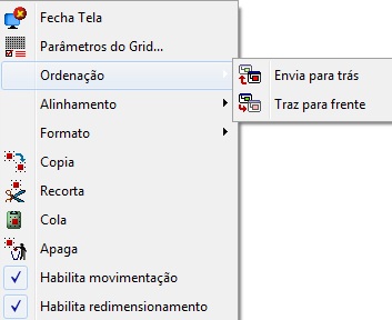

Ordenação
g
Envia para trás
Z1 Move o objeto em foco para a primeira posição, ou seja, atrás de todos os outros objetos na tela.
h
Traz para frente
Z1 Move o objeto em foco para a última posição, ou seja, a frente de todos os outros objetos na tela.

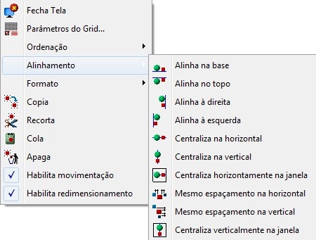

../_images/screen_alinhamento.jpg
Fig. Alinhamento dos objetos de tela
aa
Alinha na base
Z2 Alinha os objetos em foco em relação à parte inferior do último objeto selecionado.
ab
Alinha no topo
Z2 Alinha os objetos em foco em relação à parte superior do último objeto selecionado.
ac
Alinha à direita
Z2 Alinha os objetos em foco em relação a parte mais à direita do último objeto selecionado.
ad
Alinha à esquerda
Z2 Alinha os objetos em foco em relação a parte mais à esquerda do último objeto selecionado
ae
Centraliza na horizontal
Z2 Alinha o eixo horizontal central dos objetos em foco em relação ao eixo horizontal central do último objeto selecionado.
af
Centraliza na vertical
Z2 Alinha o eixo vertical central dos objetos em foco em relação ao eixo vertical central do último objeto selecionado.
ag
Centraliza horizontalmente na janela
Z2 Alinha o eixo horizontal central dos objetos em foco em relação ao eixo horizontal central da janela corrente.
ah
Mesmo espaçamento na horizontal
Z2 Alinha os objetos de tela de forma que fiquem equidistantes horizontalmente.
ai
Mesmo espaçamento na vertical
Z2 Alinha os objetos de tela de forma que fiquem equidistantes verticalmente.
aj
Centraliza verticalmente na janela
Z2 Alinha o eixo vertical central dos objetos em foco em relação ao eixo vertical central da tela.

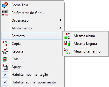

../_images/screen_format.jpg
Fig. Formato dos objetos de tela
ba
Mesma altura
Z3 Formata os objetos em foco de forma que tenham a mesma altura do último objeto selecionado.
bb
Mesma largura
Z3 Formata os objetos em foco de forma que tenham a mesma largura do último objeto selecionado.
bc
Mesmo tamanho
Z3 Formata os objetos em foco de forma que tenham o mesmo tamanho, ou seja, mesma altura e mesma largura do último objeto selecionado.
