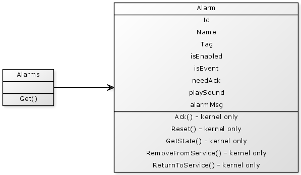

Modelo de Dados
../_images/model_alarms.jpg
Fig.Modelo de Dados
AlarmObject = Alarms.Get(pathname)
Descrição:
  • Recupera um objeto Alarm dado seu caminho completo na árvore do projeto.
