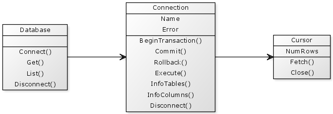

Modelo de Dados
../_images/model_dados.jpg
