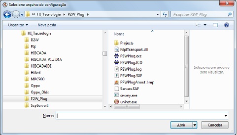

Exemplo de utilização
Exemplo de utilização para selecionar um arquivo com função “OPEN”:
../_images/img_file_dialog_open.jpg
fig. Exemplo de Interface para selecionar um arquivo para abrir

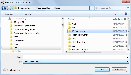

Exemplo de utilização para selecionar um arquivo com função “SAVE”:
../_images/img_file_dialog_save.jpg
fig. Exemplo de Interface para selecionar um arquivo para salvar
