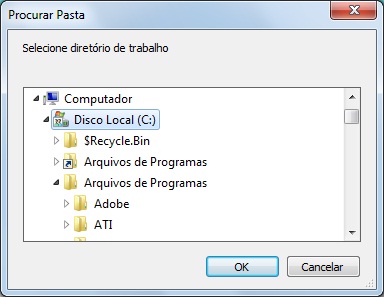

Exemplo de utilização
Exemplo de utilização para selecionar um diretório:
../_images/img_dir_dialog.jpg
fig. Exemplo de Interface para selecionar um diretório
-- Exemplo 1: DirDialog para selecionar um diretório qualquer
function exemplo1()
  -- solicita seleção de qualquer diretorio
  local  flag_selected, dir_path = DirDialog("Selecione diretório de trabalho", "")
  return flag_selected, dir_path
end
