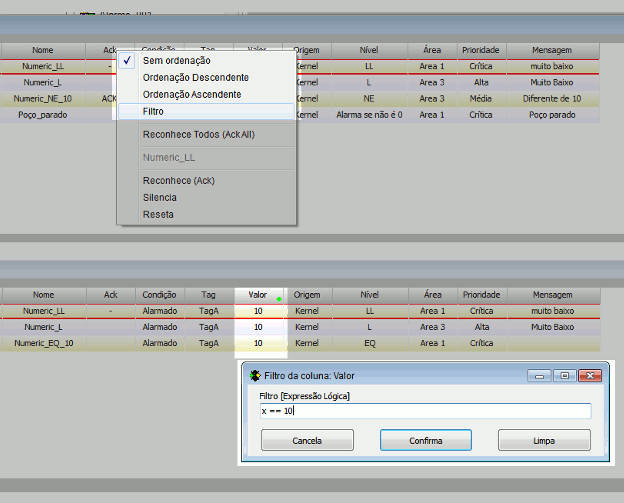

A coluna do grid que possuir filtro definido apresentará um sinal luminosos na linha de título que pode ser verde (filtro Ok) ou vermelho (filtro mal definido).
A tela abaixo mostra um exemplo de filtro definido para a coluna valor em que só serão apresentados as linhas cuja coluna valor tem a célula preenchida com 10.
../_images/grid.png
Fig. Exemplo de filtro definido para a coluna valor
