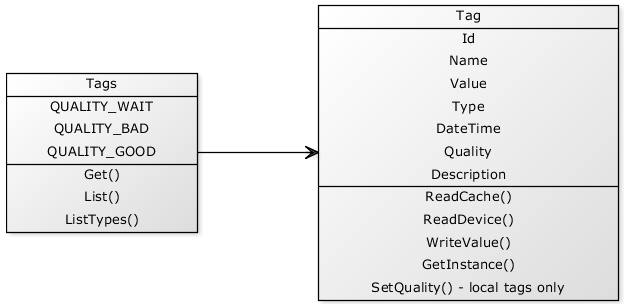

Gerenciamento de Tags
Modelo de Dados
../_images/uml_tags.png
Existem outros atributos de Tags que representam constantes de qualidade do padrão OPC, a lista completa é:
